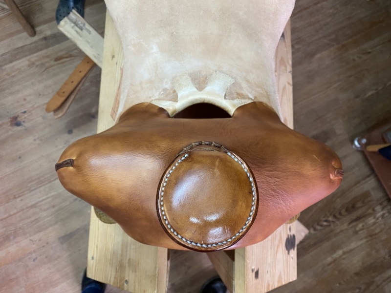

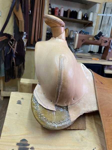

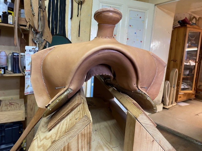

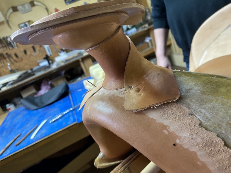

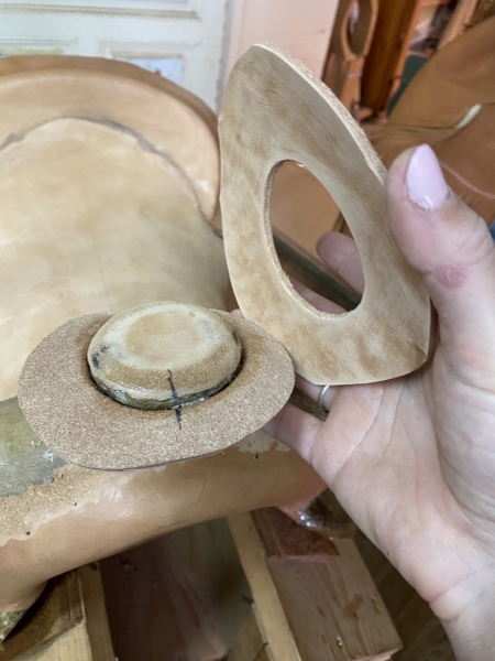

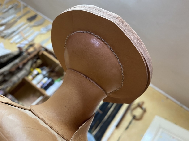

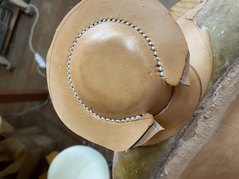

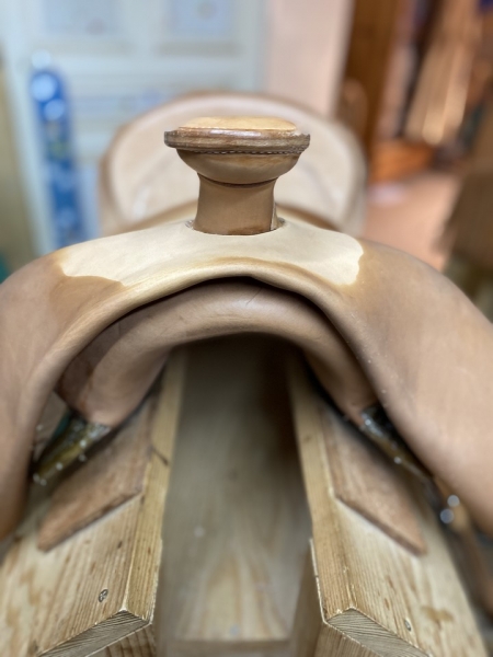

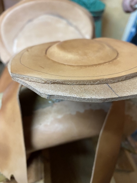

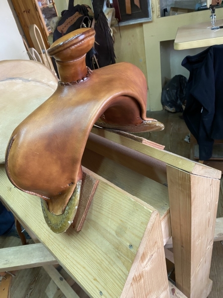

Lors d'une précédente journée, nous avons commencé par couvrir la corne
Nous avions déjà recouvert la partie basse, il ne restait plus qu'à finir le chapeau de ma ptite dame.
La partie basse une fois sèche :
on la colle en place
On ajoute une partie au milieu pour rattraper l'épaisseur de la corne

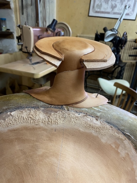

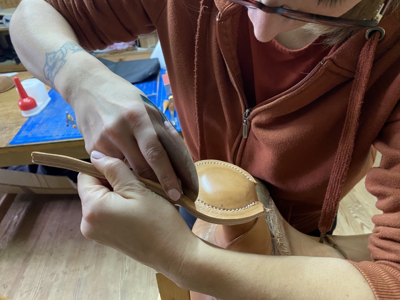

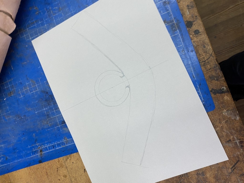

Ensuite, patron rapide pour la partie supérieure :
Ca représente le "couvercle" de la corne ainsi que deux bandes qui vont servir à entourer la tige de la corne
Ca nous donne :
Vue de l'arrière
Elle est collée sur la partie haute et fixée par un clou en base de la corne.
Ensuite reste la partie couture sur les 3 épaisseurs de cuir :)

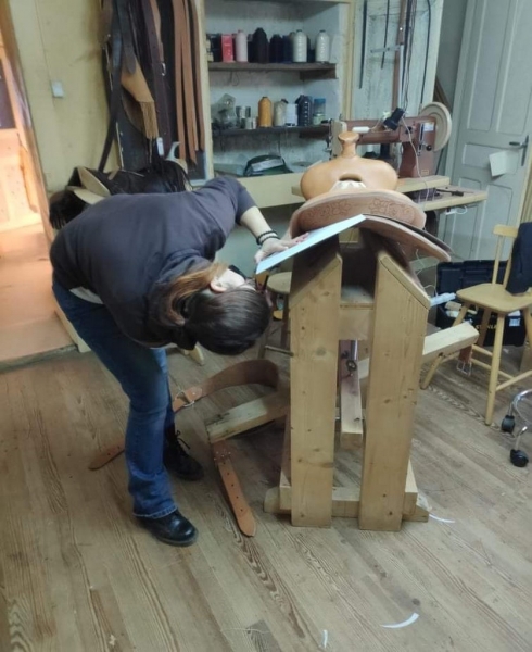

On coupe l'excédent, en faisant attention à son bras
Un petit coup de polissoir sur la tranche
Et on est bon pour la couverture de la "Horn" !
Il nous reste sur la partie avant la couverture du Fork.

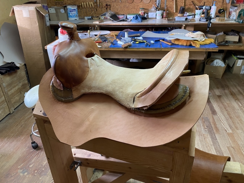

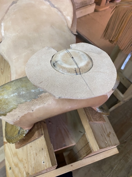

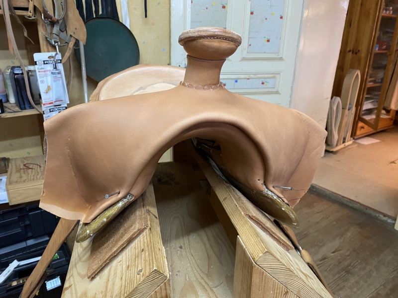

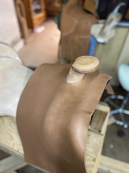

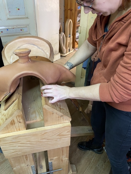

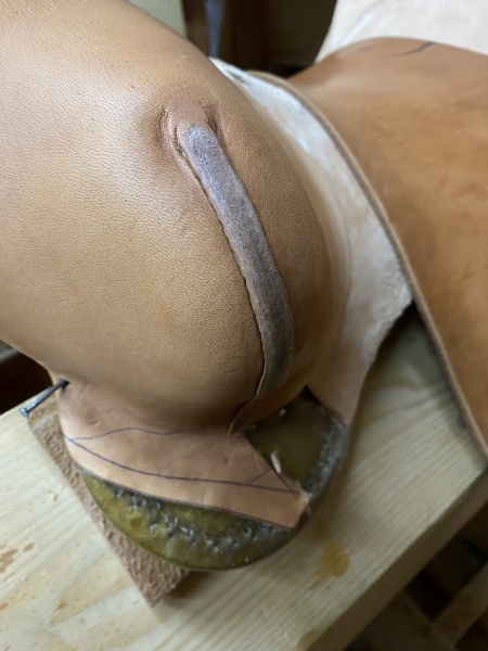

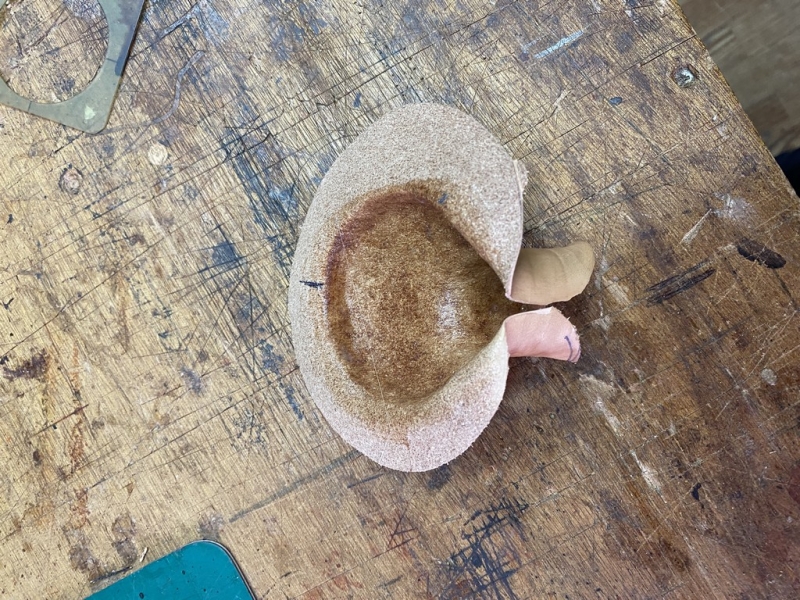

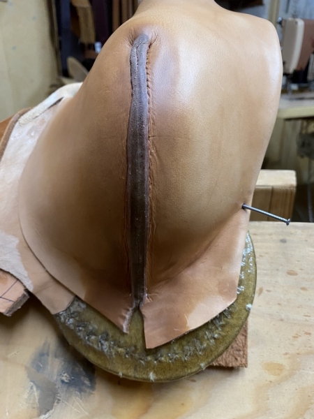

Couverture du Fork
Etape qui nous as donné du fil à retordre, et un peu de perte de cuir (oups)
En effet, la deux bosses proéminentes du Fork nécessitent une couture pour que le cuir prenne bien la forme
Mais on a tenté d'abord sans... on aura essayé!
On a donc repris cette étape hier, en la présence de Mr Dendro (rho c'était chouette, tu pourrais venir plus souvent 8) )
On fait un trou pour le passage de la corne - au deuxième essai, j'ai fait de la dentelle pour la corne

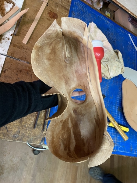

On pli la partie avant "bec de canard" qu'on a au préalable paré à 0 pour éviter une sur épaisseur au niveau du pli
On forme les coins pour préparer la couture

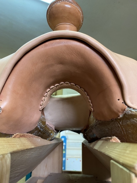

Voilà ce que ca donne à plat :

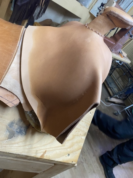

On passe à la couture :
on coupe a rebord de la couture
et on tape tape tape pour cacher la couture
tadaaaaaa
J'ai oublié de faire une photo de l'ensemble posé, mais pour l'instant le tout sèche, on fixera le tout de manière définitive la semaine prochaine!!

Quelques précisions. ''Les deux bandes'' qui recouvrent la corne s'appellent un ''vrap''. Le cuir a été paré au préalable pour avoir les bonnes épaisseurs aux bons endroits.
Le vrap est posé mouillé et en tension pour qu'il soit bien serré autour de la corne. L'ordre de pose du vrap est très important et il est fonction de la manualité du futur utilisateur.
Rapidement, quand on rope une vache est qu'on veut la bloquer, on fait un tour mort autour de la corne qui s'appelle le ''dally'', et pour la travailler on est parfois obligé de laisser filer la corde. Du coup elle coulisse autour de la corne et il est impératif que quand ce glissement s'opère il aille dans le sens de retendre le vrap et pas dans le sens de le dérouler.
La corne de la selle de Thé est faite de la façon droitière.
Thé pour faire la finition de la tranche du horn cap, ce n'est pas un polissoir, mais un brunissoir (Burnisher in English)
Pour le fork, oui la première démarche a été d'essayer de la sortir sans couture, mais sans succès... La découpe qui borde trou qui cercle la corne n'est pas une dentelle, mais un festonage (juste pour être précis sur les termes).
Et dernier point : Si la couture de droite sur le fork n'est pas super jolie, ce n'est pas du fait de Thérèse, mais d'un défaut dans l'épaisseur du cuir qui a empêché de bomber la couture correctement.

Puisqu'on est là pour poser des questions : la position de Thé lors de la découpe de l'excédant de la corne n'est-elle pas dangereuse ? Il me semble qu'il y aurait eu une meilleure position, à la fois plus sure et plus confortable que celle qui est présentée, notamment en tenant le bout de cuir par derrière le sens de coupe (voire en ne le tenant pas du tout).
Pour la couture sur le fork, la différence d'épaisseur est flagrante en effet.

Ma position est plus que limite pour la coupe en effet!
Mais il y a environ 1,5cm d’epaisseur à couper net et propre et c’est la position dans laquelle je me sentais le mieux pour effectuer la fin de la coupe dans le feu de l’action.
J’étais consciente que mon bras était en danger j’y ai fait attention.
J’apprends au fur et à mesure que pour être sellier il faut être un peu contorsionniste aussi :)

Merci pour ton retour. La position de Thérèse es la bonne pour faire la surtaille du horn cap. On est obligé d'écarter la chute pour avoir une belle coupe ronde et sans accro.
Mais avec un outil bien affûté, on ne force absolument pas et donc le risque est vraiment limité.

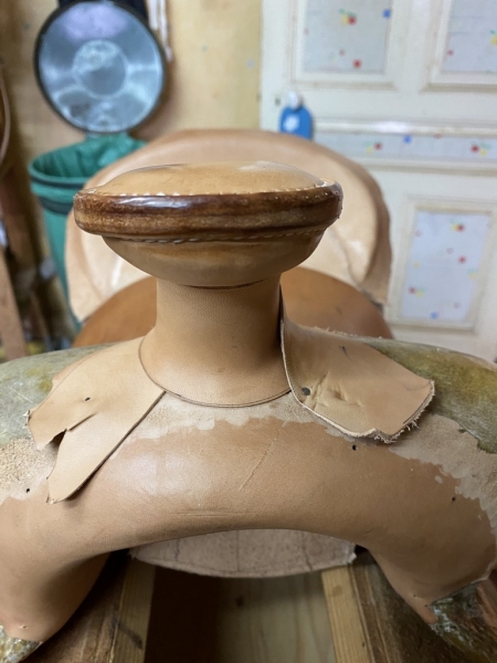

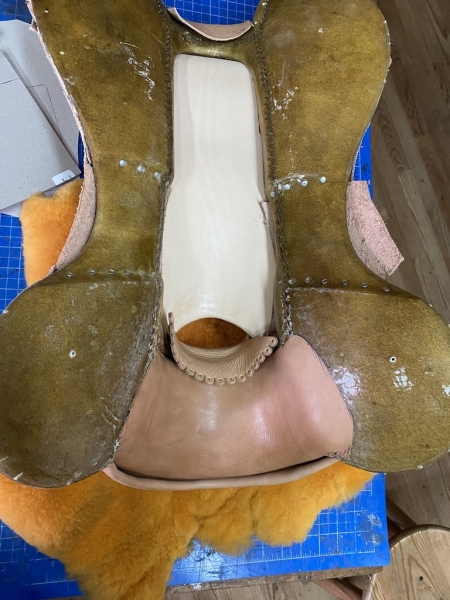

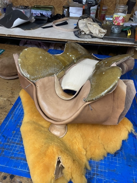

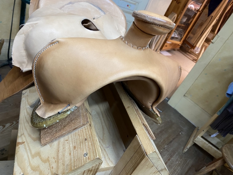

On a commencé par finalisé la couverture du Fork, le clouer à l'arçon.
Mais avant ça j'ai rattrapé la couture d'un côté car je n'avais pas assez suivi l'arçon et au séchage le rendu n' était pas vraiment génial. Du coup, vu que c'était déjà le coté un peu "pas top" j'ai rattrapé ma couture et on a pu ensuite finaliser cette partie.
1er photo, c'est donc la vue intérieur du moulage qu'à donner le fork une fois sec.
On encolle, on met en place, et on clou la pièce à sa place.
On clou la partie du dessous également
A force de mettre/enlever le fork pour les différente étape. La finition de la tranche de la corne est reprise.
On huile le tout, et voilà !

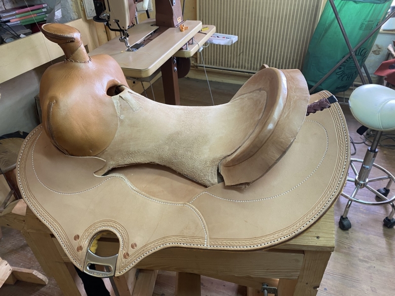

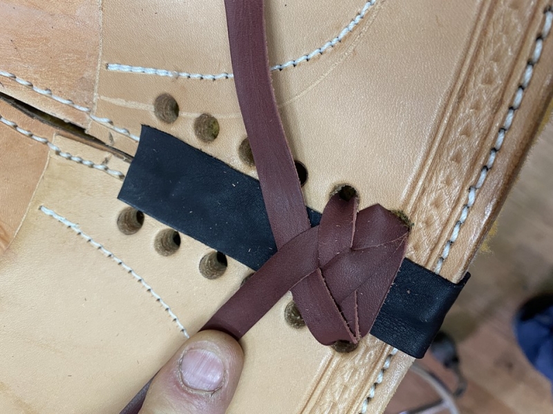

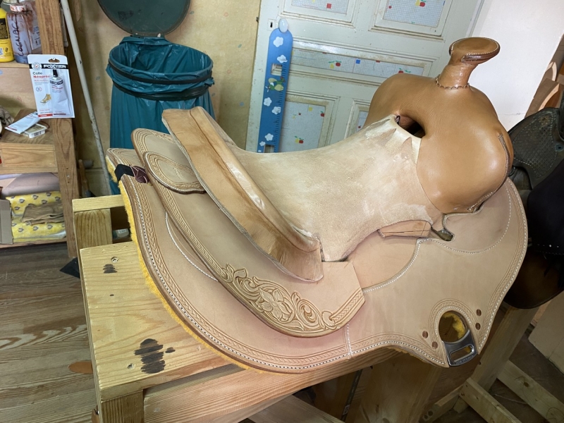

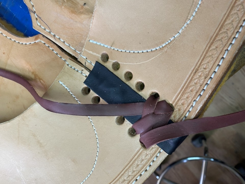

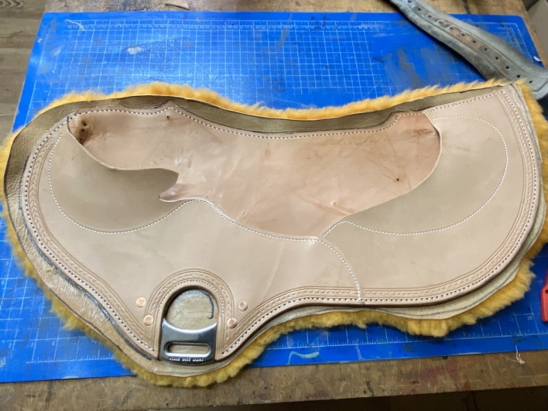

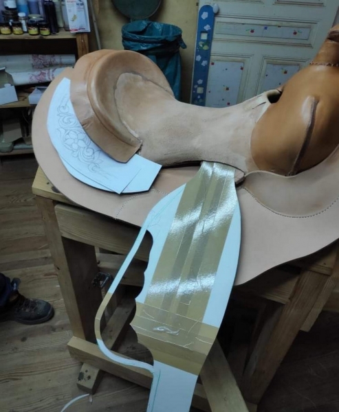

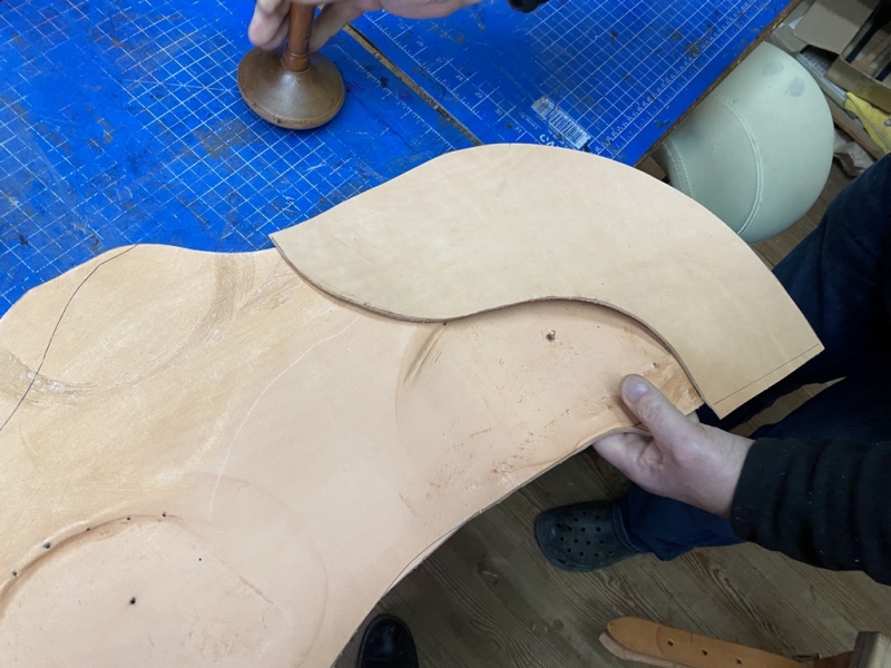

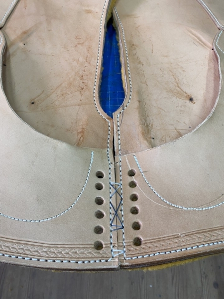

Création des pièces servant à maintenir les Skirts sur l'arçon.
Cela va créer des portefeuilles dans lesquels viendront se loger les Bars de l’arçon
Patronage / Découpe
Il a fallu affiner pas mal d'endroit pour être le plus propre possible dans le chevauchement des pièces.
On encolle les pièces
et on présente sur l'arçon afin de valider la position et faire les derniers réglages et recoupes
surtout sur l'avant car ce sera une partie visible

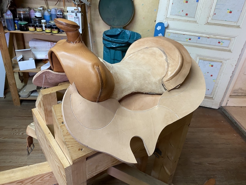

On repère ensuite les trace de coutures – Pas trop loin de l’arçon pour vraiment l'encadrer
on passe la gouge afin d'encastrer la couture, et puis quand on se plante on refait un passage :lol:

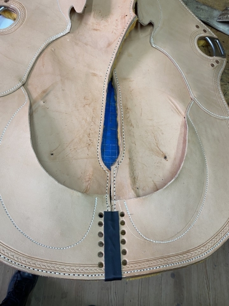

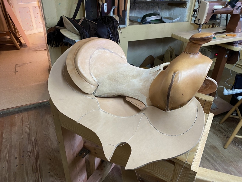

et ensuite on dompte la machine à coudre
ca va quand même vachement bien avec la MAC !! un sacré gain de temps pfiouuuu :emo:

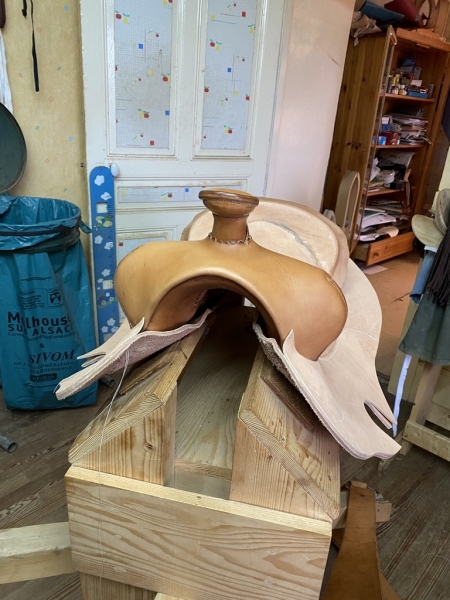

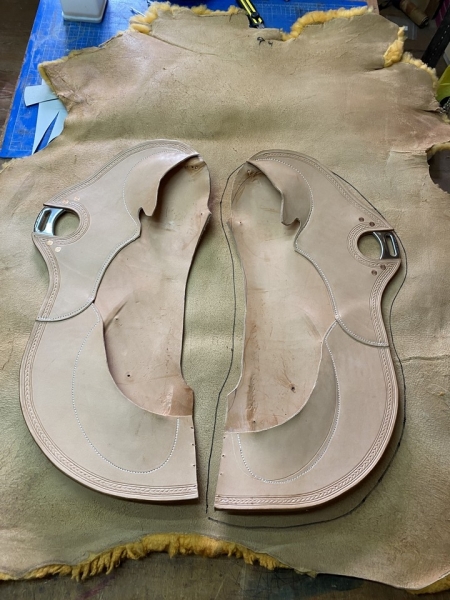

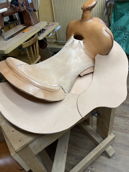

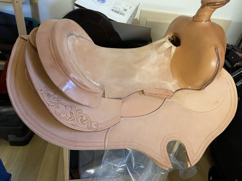

Entre temps, sans photo ni transition, on a coupé des deux cotés l'ouverture pour le passage de la sangle – On fixera la quincaillerie plus tard.
Voici donc les Skirts en place
on voit la recoupe de l'avant qui ainsi contourne plus joliment le Fork,

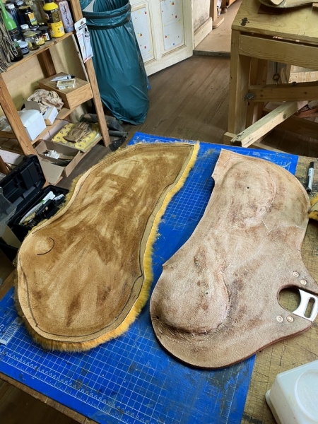

Enfin dernière étape de notre week end

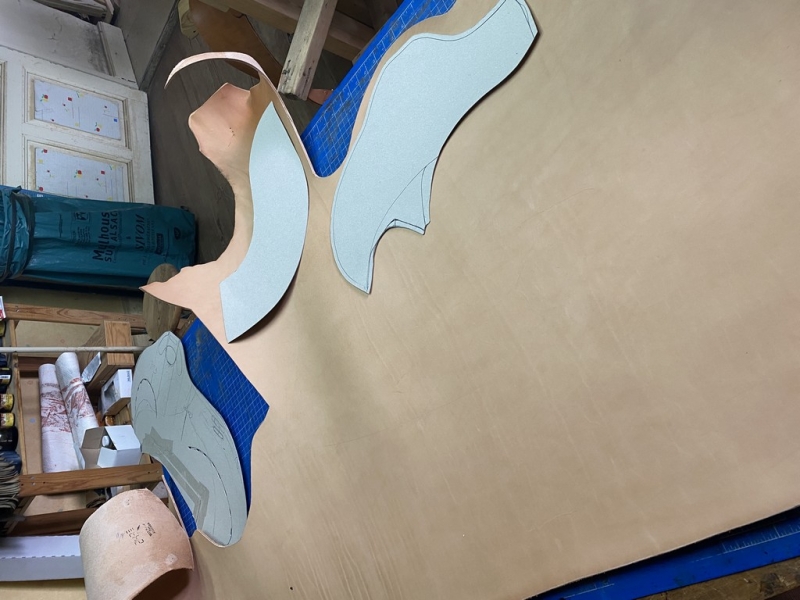

Découper les piècesqui seront à carver avant de poursuivre (travail à faire chez moi)

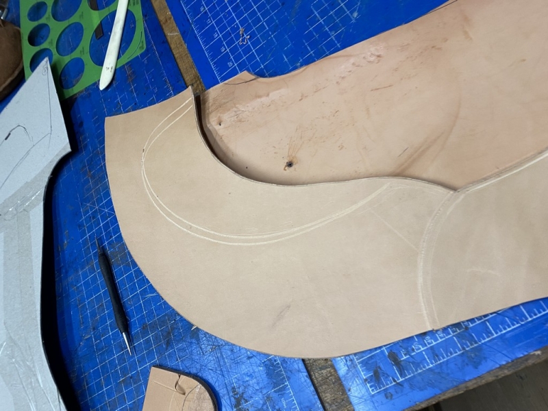

On s'occupe des backs Jockeys = la partie supérieur visible à l'arrière de la selle,
Après le patronage de la courbe qui suit le Back Cantle (que je ne saurai vous expliqué tellement j'ai eu un nœud au cerveau), on adapte pour le second pour la symétrie.
Note : Je suis la pour apprendre et c'est vrai que le patronage ce n'est pas mon fort surtout quand je n'arrive pas à visualiser le cheminement pour arriver au résultat final ! Heureusement que Mich voit bien la lueur de blondeur qui s'éveille dans mes yeux à chaque fois que je ne comprends pas :)
On va aussi en profiter pour couper tout de suite les fenders
Modèle déjà existant, on va reprendre le même car il me convient très bien.
Les morceaux de cuir sont coupés, ils attendent dans mon atelier que je les prennes en main pour faire le carving !

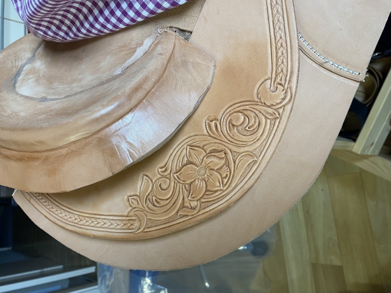

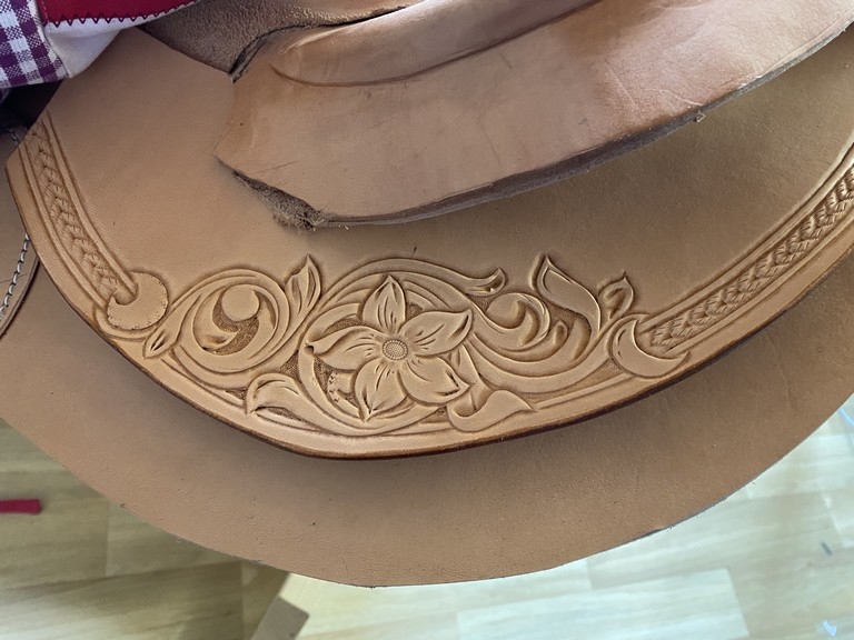

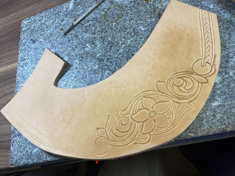

Bon bon bon, je n'ai pas été très productive, et j'ai bientôt rdv en haute saone !!

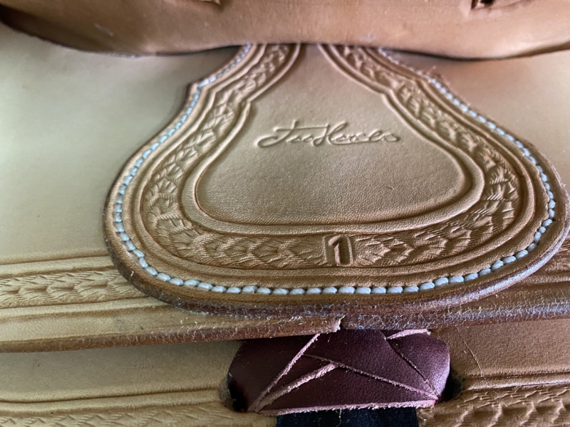

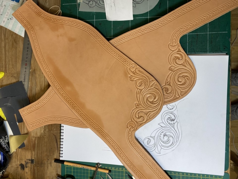

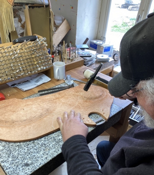

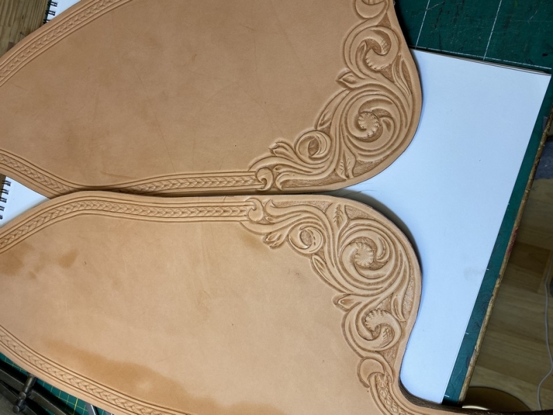

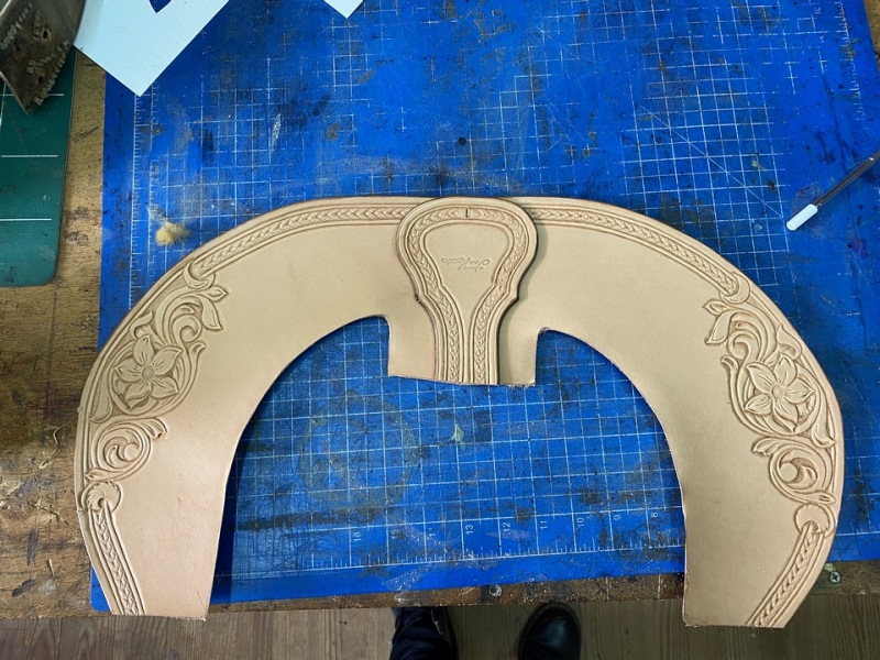

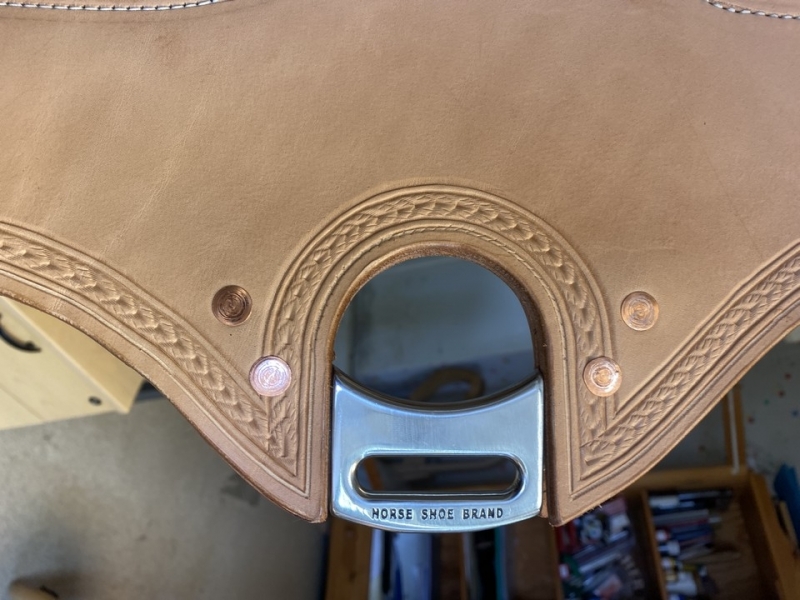

Je vous présente rapidement l'étape carving des backs jockeys
et bordure des sides
[image]http://travail-du-cuir.fr/app.php/galle ... 348/medium[/image]
[image]http://travail-du-cuir.fr/app.php/galle ... 349/medium[/image]
[image]http://travail-du-cuir.fr/app.php/galle ... 350/medium
[/image]
[image]http://travail-du-cuir.fr/app.php/galle ... 351/medium
[/image]
[image]http://travail-du-cuir.fr/app.php/galle ... 353/medium
[/image]
[image]http://travail-du-cuir.fr/app.php/galle ... 354/medium
[/image]
[image]http://travail-du-cuir.fr/app.php/galle ... 355/medium
[/image]
Messages : 607
Re: Selle Cliff Wade de Thé
Message par Thé' » jeu. 10 mars 2022 19:17
Salut à tous,
oui un puzzle, c'est exactement ça :) Ravensburger n'a u'à bien se tenir !! haha :rofl:
@Amelia, c'est plus que du bonheur de travailler avec Mich, je chéri les moments en sa présence et celle de sa famille :inlove:
Je le plains juste de temps en temps de devoir... me supporter :rofl: :lol:
Encore de la finition à faire pour la partie carving,
et il me reste les fenders à carver, mais je cogite encore sur le dessin :drunk:
Voilà pour l'avancement,
Merci à tous de suivre ce poste ! j'essaye vraiment de poster dès que quelque chose avance !
J'espère faire un gros bon à ma prochaine visite chez Mich :inlove:

Message par Thé' » dim. 10 avr. 2022 20:21
Salut les Copains
tadaaaa voilà donc l'avancée de la selle...
Avant de me rendre chez Mich, je me suis encore occupée du carving de mes fenders.
Après m'être mise d'accord avec moi même sur le motif souhaité sur le coin des fenders, je me suis appliquée à carver et à faire le motif de bordure.
Avec du recul, j'ai foiré mes bordures.
Travaillant chez moi, en appartement (vive les voisins), dernier étage, je pense que volontairement je retiens ma frappe ou en tout cas, je n'y vais pas aussi fort que je le devrait avec cet outil.
Une fois le cuir sec, je me suis rendu compte qu'il n'y avait pas assez de profondeur...
Malheureusement un gros tant pis pour moi, je ne vais pas retaper les empreintes et encore moins recommencer les pièces !
J'ai appris à relativiser les imperfections, c'est la première, on ne peut qu'apprendre de ses erreurs.
Enfin trève de blabla sur les erreurs, on retiens le positif : l'expérience :devil:
Un dessin de moi pour moi
Objectif du Week end chez Mich
Accompagné d'un peu de neige en avril...

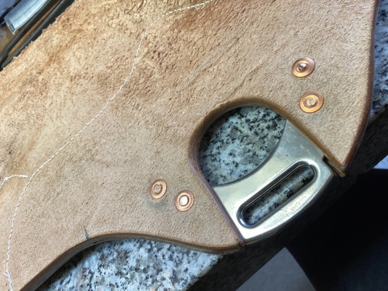

Finir les sides :
==> poser les Front Plate qui permettront de tenir la sangle
Posé par des rivets cuivre
Mich' me montre comment faire, et ensuite c'est à moi de jouer.
Le plus dur ? couper le rivet à ras avant de marteler. Heu bah ouai... j'ai galeré ! :rofl:

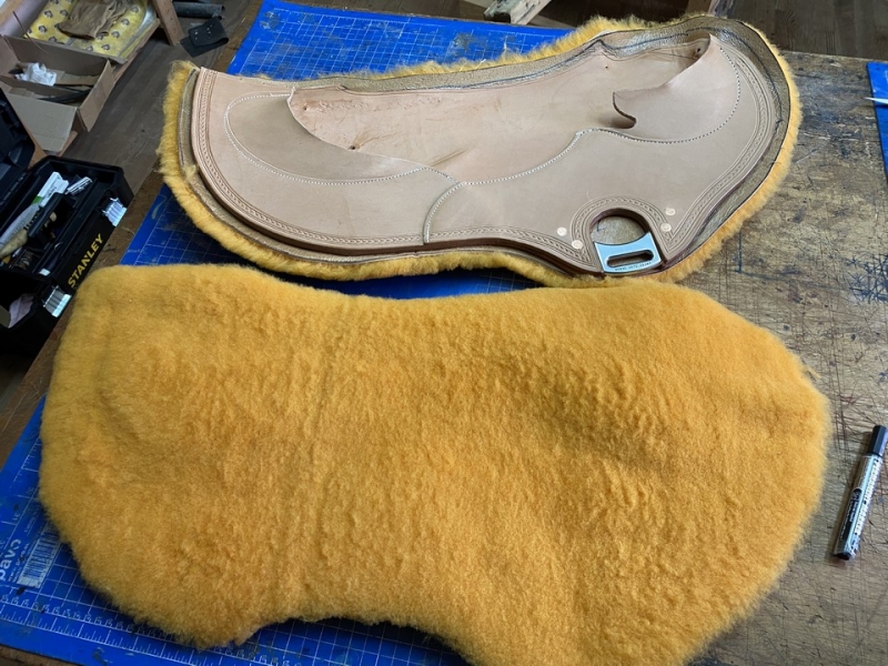

=> coudre le dessous mouton
On découpe les deux sides dans les belles parties de la peau
ici du vrai mouton couleur "gold"
oooh c'est touuuut douuux (et ca pique pas les yeux :x )
Un petit coup de gouge pour encastrer la futur couture
On encolle bien toute la partie
Et ensuite on s'amuse à coudre
==> 2 épaisseurs + mouton
Merci à la machine à coudre Tippmann "Boss" et surtout à Cody pour son aide sur ce coup là ! Engagée pour m'aider à tenir la grosse pièce, c'est grâce à sa maitrise de la couture que ça c'est fait tout seul pour moi, j'avais juste à assurer le mouvement ;)
Ensuite on s'occupe de couper et tailler le mouton (un ch'ti coup de tondeuse) pour une finition de bord propre !

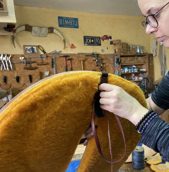

Viens le temps du laçage des deux parties
On perce donc des trous de chaque coté - on vise la perfection symétrique à l'aide d'un gabarit pour un joli rendu et surtout pour une une mise en place optimum !
Pour être sur que les deux sides tiennent en place pour le laçage, on coud les parties ensembles, ça réduit les risques de décalage.
On recouvre par un petit bout de peau finie pour une belle finition
Le lacet est en cuir latigo très resistant. Afin qu'il ai une belle forme une fois lacé, on a paré de chaque coté afin d'avoir un joli rendu bombé et enlevé un peu d'épaisseur.
Merci & Bravo à Mich pour sa patience sur cette étape :clap: :clap:
Quand il dit "ne tire pas sur l'aiguille, elle ne sert qu'à passer dans le trou, surtout tu tire que sur le cuir".
Il faut écouter !! sinon ... le cuir s'échappe de l'aiguille de (très) nombreuses fois ! :angel: :angel:
Bref la douceur c'est pas mon fort apparemment
On a quand même fini par y arriver :rofl:
Reste à assembler les backs Jockey
Maîtrise de la machine à coudre :clap:
:tmi: on repassera pour une belle couture machine hein ... ça manque d'entrainement !
Voilà la grosse étape de faite...
Pour conclure le week end, on a bosser sur les étrivières, mais honte à moi je n'ai pas fait de photos :emo: mon portable servait de jukebox :rock:
Je me rattraperai lors de ma prochaine venue
Il nous reste la dernière grosse étape :
Le siège !!
Hâte d'y être, elle ressemble de plus en plus à une selle finie et j'ai hâte d'y installer mon BDD pour une longue balade ! :clap: :clap:
:inlove:
Messages : 1450
Message par Mich' » lun. 11 avr. 2022 07:40
Hello, Good Job Cops.
Si tu en as envie, le border de tes Fenders peut être repris sans problème dans la mesure où tu n'as rien mis dessus.
L'outil Watt se recentre très facilement dans les empreintes, alors si tu ne veux pas avoir à regretter tu peux prendre le temps de refaire ça quand tu reviens. Moi le premier voisin est à 200 m alors il va falloir taper très fort si tu veux le disturber...
