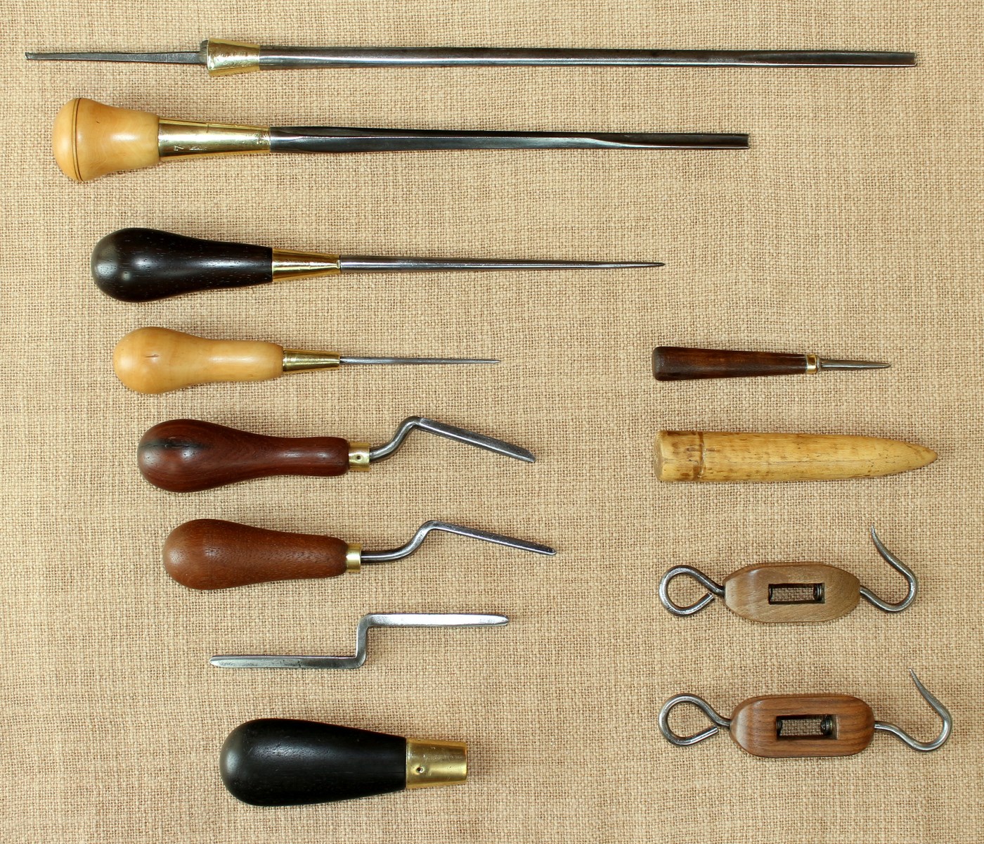

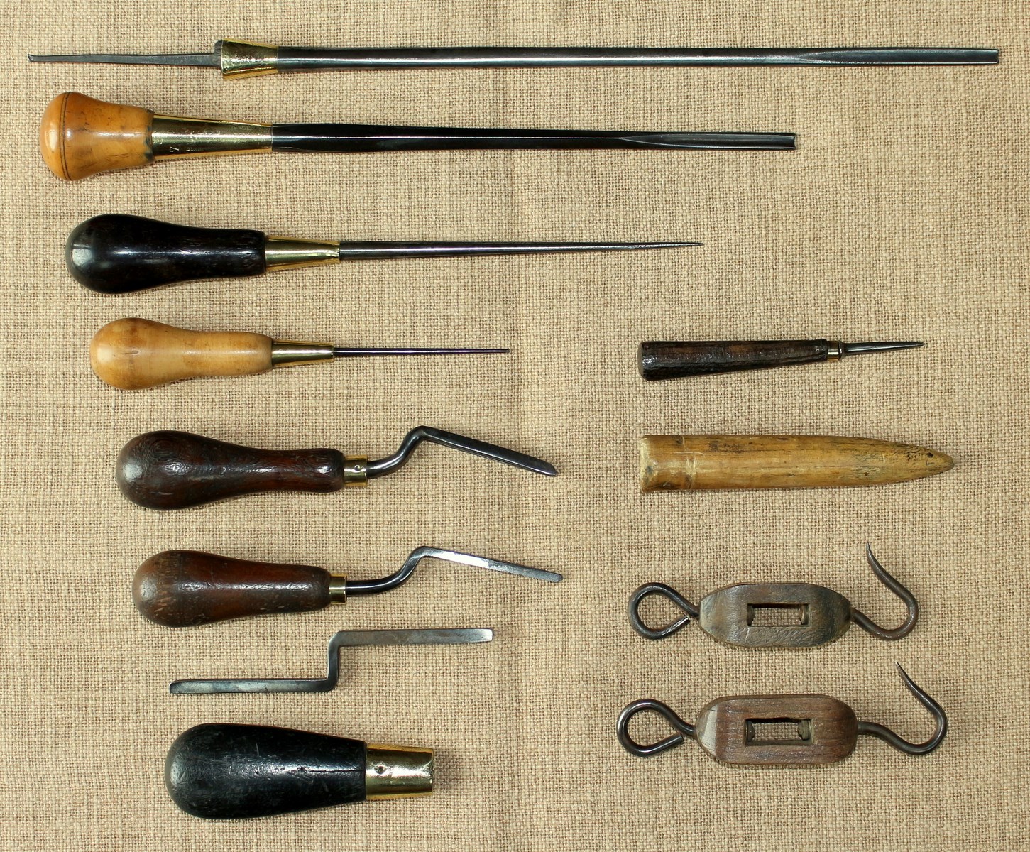

J'ai eu un petit lot, majorité Blanchard, tous ne sont pas marqués... (montré dans "nos outils" également)
tige de rembourroir marquée Blanchard (au cas où il faudrait changer une tige, sinon faudra tourner une poignée buis)
"Rembourroir à côtes" N°7 marqué Blanchard (poignée buis) ref 872
"Alène ronde renforcée emmanchée à embase et rivée" (manche palissandre sombre) ref 903
"Alène ronde" (manche buis) ref 899, 900 ou 901 ?????
"Abat-carre" N°3 (manche padouk) ref 747 ?
"Abat-carre" N°2 (manche acajou) marqué Blanchard ref 747 ?
"Abat-carre double" N°1 et N°2 marqué Blanchard ref 751 manche ovale en ébène en dessous qui ne serait pas d'origine?
Manche ébène pour l'abat-carre double
"poinçon à créter emmanché" (manche fruitier? bois sombre fragile, genre merisier) ref 1045 ????
"épissoir" (non, c'est pas un truc pour les filles ou un suppo!
) en frêne ?
"émerillon" (orme?) ref 876 ?
"émerillon" (chêne?) ref 876 ?
Outils avant:
et après:
J'ai dû pas mal rénover l'alène ronde en palissandre que Bernard appellera tire-crin, mais sur le catalogue Blanchard je ne vois que la ref 902 et 903 qui est comme ça...
Ok, c'est grand pour une "alène"
Donc la virole ballotait, la soie était tordue et la tige pas très droite, pas dans l'axe, ballotait aussi...
En tapant sur le bout après avoir enlevé la rondelle laiton du rivetage, pas moyen de sortir le fer, la soie tordait dans le manche (eh oui c'est souple!) et commençait à faire éclater le bois...
La virole ne voulait pas tenir, le bois était trop rétracté.
Donc aux grands maux.. Les grands remèdes!
Chéri décida de prendre les choses en main à ma rescousse et fendit le manche proprement d'un coup de ciseau à bois
pour faire une opération à cœur ouvert...
Une fois recollé, on voit rien remarque...
J'ai constaté que la soie est de section carrée pour ne pas tourner dans le manche et que il y a une résine ou pâte pour combler l'espace car le manche lui est percé rond!
J'ai retaillé l'embout bois qui va dans la virole pour repousser celle-ci plus loin vers le manche et qu'elle soit bloquée. Donc j'ai entaillé circulairement à la scie à marqueter à environ 1.5mm de la bordure, dégagé le bois au cutter, poncé pour avoir bel un aplat contre la virole, fais des tests en ajustant les 2 parties fendues, la virole (qui n'allait pas tout-à-fait au bout), le fer...
Ensuite, collage à la colle bi-composante (colle à bois très solide du boulot de mon chéri), durcisseur + colle mélangés selon le degré de séchage voulu, de 30% à 100% de durcisseur par rapport à la colle... Inutile de dire que si vous devez ajuster le truc longtemps, vaut mieux pas forcer sur le durcisseur
J'ai encollé le bois sur les 2 parties, posé la virole et l'ai rentrée en force jusqu'au bout, en tapant sur le bout (mettre une calle bois ou frapper au maillet bois) lorsque le manche était serré dans l'étau en bonne position.
Ensuite en dehors de l'étau j'ai inséré le fer de la soie au max, choisi le bon positionnement après tests visuels (c'est rond, mais pas forcément symétrique!), serré le manche dans l'étau avec des calles à l'endroit étroit (le manche est plus fin vers la virole) et attendu le séchage...
Faut que la colle ressorte, comme on dit "collage qui chie = collage réussi"
Comme il était 1h du mat, autant dormir
Le plus ça sèche, le mieux c'est...
Le lendemain, j'ai taillé et poncé l'excédent de bois vers la virole pour aligner le manche avec celle-ci, il faut qu'en main on ne sente pas de marche d'escalier, que tout soit aligné, la virole prolongeant le bois, quoi.
Comme le manche a été raccourci de 1 ou 2 mm, la soie en fer qui était un peu juste en longueur suite au dé-rivetage, ressort suffisamment pour la mater contre une mini rondelle laiton faite maison dans une plaque de 1mm d'épaisseur, découpée à la scie à marqueter. Très casse bonbon à faire le matage de l'acier! Surtout sur un petit bout comme ça! Faut que le trou de la rondelle laiton soit très petit, ajusté nickel, incrusté dans le bois.
Bref, ça le fait
Et ensuite, c'est comme sur le reste, ponçage partout (même le métal) au mirka abranet 180, puis 240, 320, 500, laine d'acier 000, aspiration des poussières, scotch de masquage sur la virole (une fois celle-ci poncée et lustrée), fond dur au chiffon, lustrage instantané ... selon la température ambiante, attention, en une seconde c'est sec et on peut éviter un re-ponçage à la laine d'acier 000 pour enlever les traces d'excédent si on lustre direct le bois .... hyper vite comme Flash
Les abat-carre sont supers, je les ai affûtés, ils sont très très fins! J'ai juste dû recoller la soie de l'un d'eux dans le manche, ça ne tenait plus.
Les émerillons sont nickels, mignons tout plein
