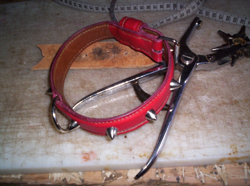

Ma dernière réalisation:

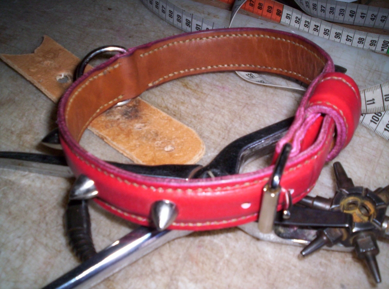

Sinon à part tout ça, ben c'est très bien. Si je devais dire quelque chose au niveau du collier (on est quand même là pour ça hihi), ça serait au niveau du passant en cuir qui est bien trop large et pas formé.
Faudrait que j'essaie de faire un ch'tit tuto sur comment réaliser un passant à bonne mesure, c'est quelque chose que je vois revenir régulièrement :P
Au niveau du Dé pour attacher la laisse, ben c'est très bien! :cheers: Beaucoup "coupent" le cuir dans la largeur pensant mieux tenir le Dé, et que ça soit plus solide alors que c'est tout l'inverse. Ce week end, je suis aller acheter un petit collier pour mon nouveau chien, je regardais les colliers pour les gros molosses en même temps... et là aussi c'est cousu en timbre poste un peu partout :^)

Pour le passant, c'est le client qui voulait un large. Pas facile à mettre en forme: la bande intérieure est du suportlo, l'externe est du cuir d'ameublement chrome aussi et l'insert central est du dosset. Il n'y a donc que lui qui pourrait prendre une forme. L'erreur que j'ai faite est de ne pas l'avoir mis à la dimension de largeur du collier: plus long il ne plie pas correctement.
Ceci dit autre erreur, ne pas avoir un collier usager ou le bestiau sous la main, les indications du "client" n'étant pas toujours fiables! Failli avoir une mauvaise surprise...
Ah! Pour l'anneau, j'ai rajouté une épaisseur côté traction mais j'aurais aussi dû rajouter 2 demi pièces pour éviter le bombé intérieur...

sympa... c'est quoi au fait l'histoire des clous pour ce genre de collier? Pour lutter contre les autres chiens?
Juste quelques conseils (tout petits ;) hein):
+ coincer le dés entre les coutures, qu'elles arrivent plus proche quoi... sinon ça balotera et ça crée une faiblesse.. Plus c'est ajusté, mieux c'est...
Et avoir le cuir du dessous bien à plat pour ne pas avoir de sur-épaisseur à cet endroit, il faut donc lors du collage, mettre bien en forme en rond, pas à plat, pour que le dessous soit d'une longueur plus courte que le dessus...
Couture ok, jolie, surtout l'envers, BRAVO, mais prépercer avant de mettre le passant, des 2 côtés, ça permet de garder des points réguliers à cet endroit (qui est un passage difficile), surtout au retour ;)

Tu es dans le juste concernant les clous: protection contre les attaques (chiens loups...)
Merci pour les conseils. Je ne connaissais pas le pré-perçage pour le passant.
