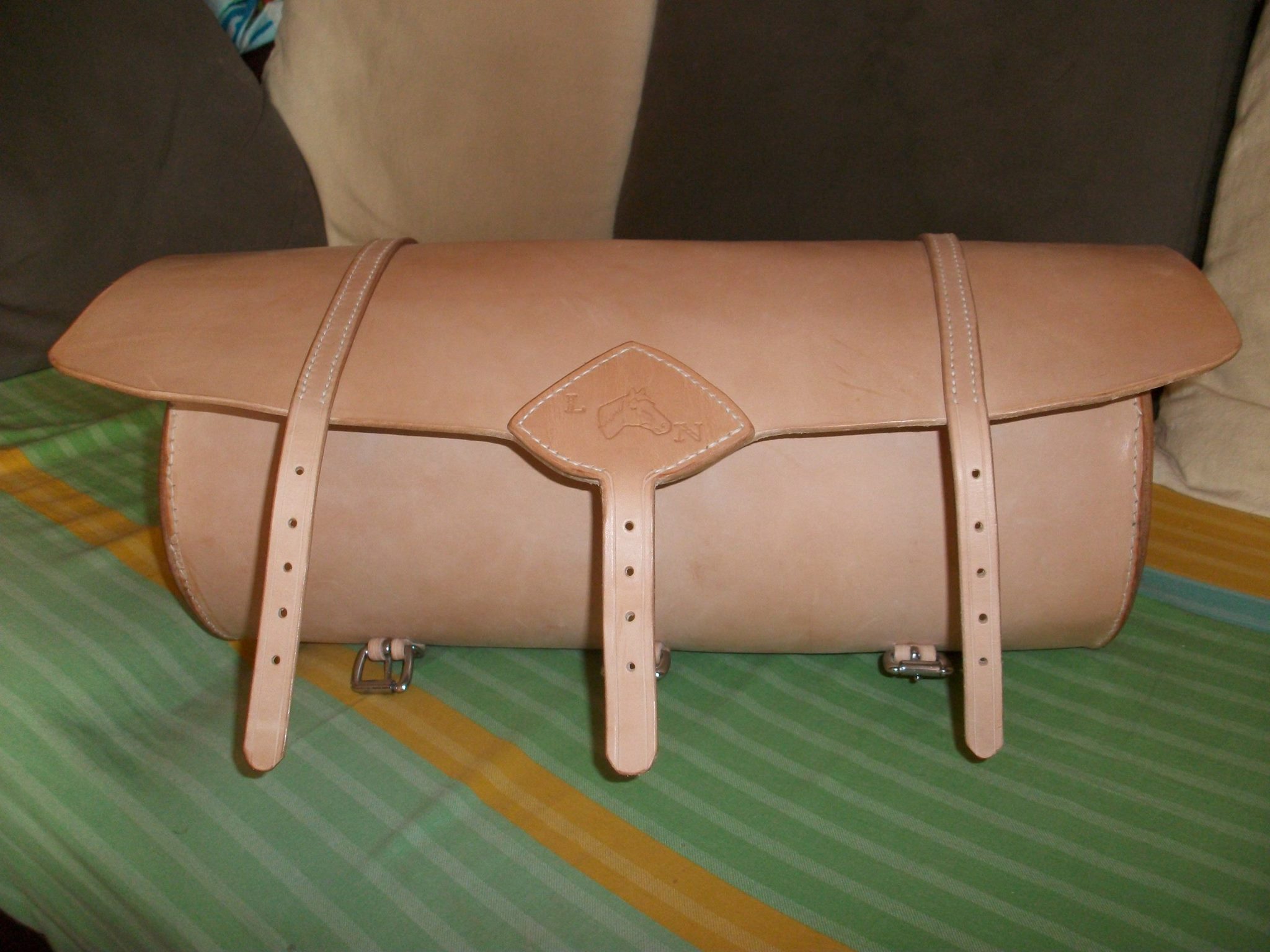

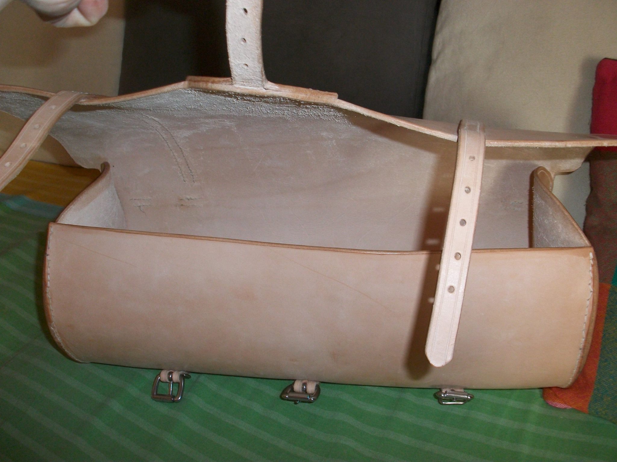

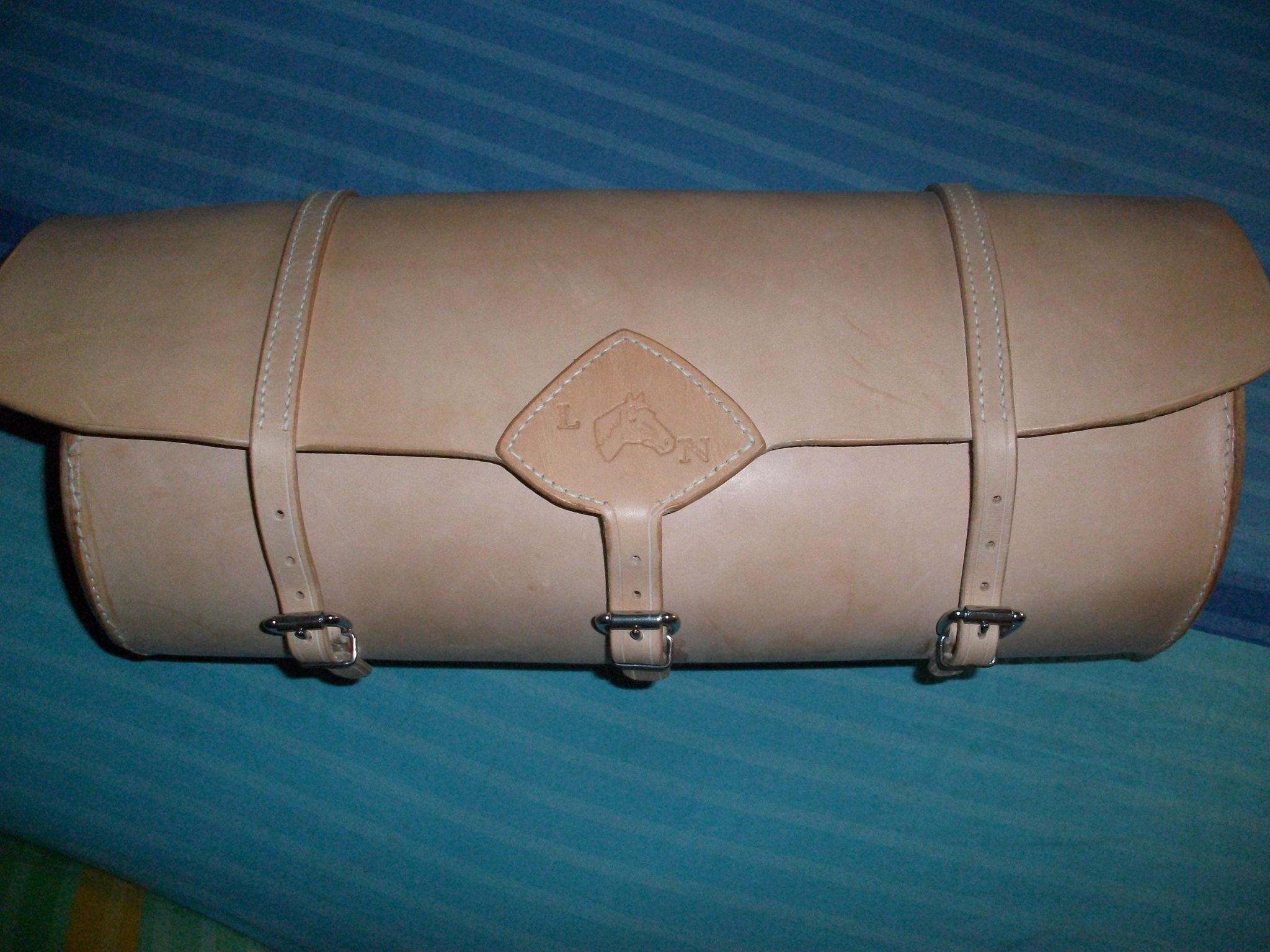

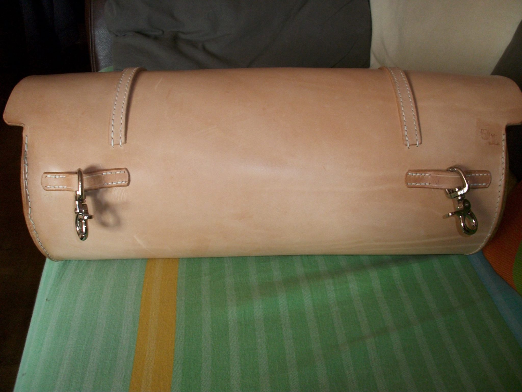

Message par Thé' » lun. 9 mars 2015 21:52
N'ayant pas eu le temps de faire des photos tout de suite après la création, j'ai un peu attendu que mon amie ai le temps d'en faire
Mais c'est bon, voilà quelles sont arrivées
Bon elle a pas encore été testée sur le cheval ...

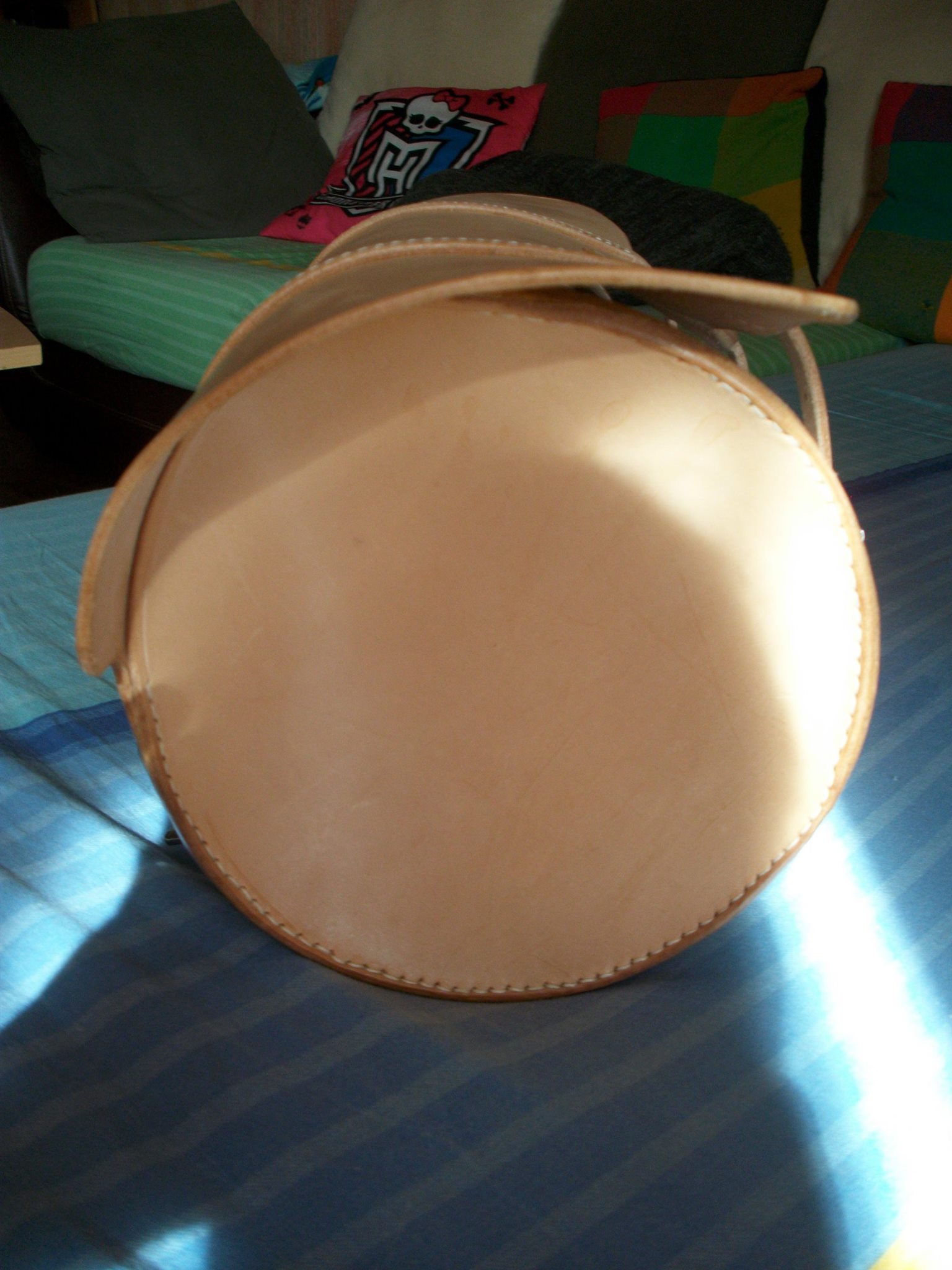

Message par Dams » lun. 9 mars 2015 21:59
Super ! J'ai du mal à voir les côtés (la vieillesse surement), mais as-tu cousu à 45 degres ?
Car comme tu as pu le voir j'ai essayé et le rendu est horrible. Donc si tu as fait cela, je te dis CHAPEAU car le rendu est propre (on voit quelques petits défauts mais rien de méchant) !

Message par Thé' » lun. 9 mars 2015 22:07
oui c'est de la couture à 45 ...
quelques points sont partis de travers... mais bon pour une première sur un diamètre de 20cm ce n'était pas évident du tout...

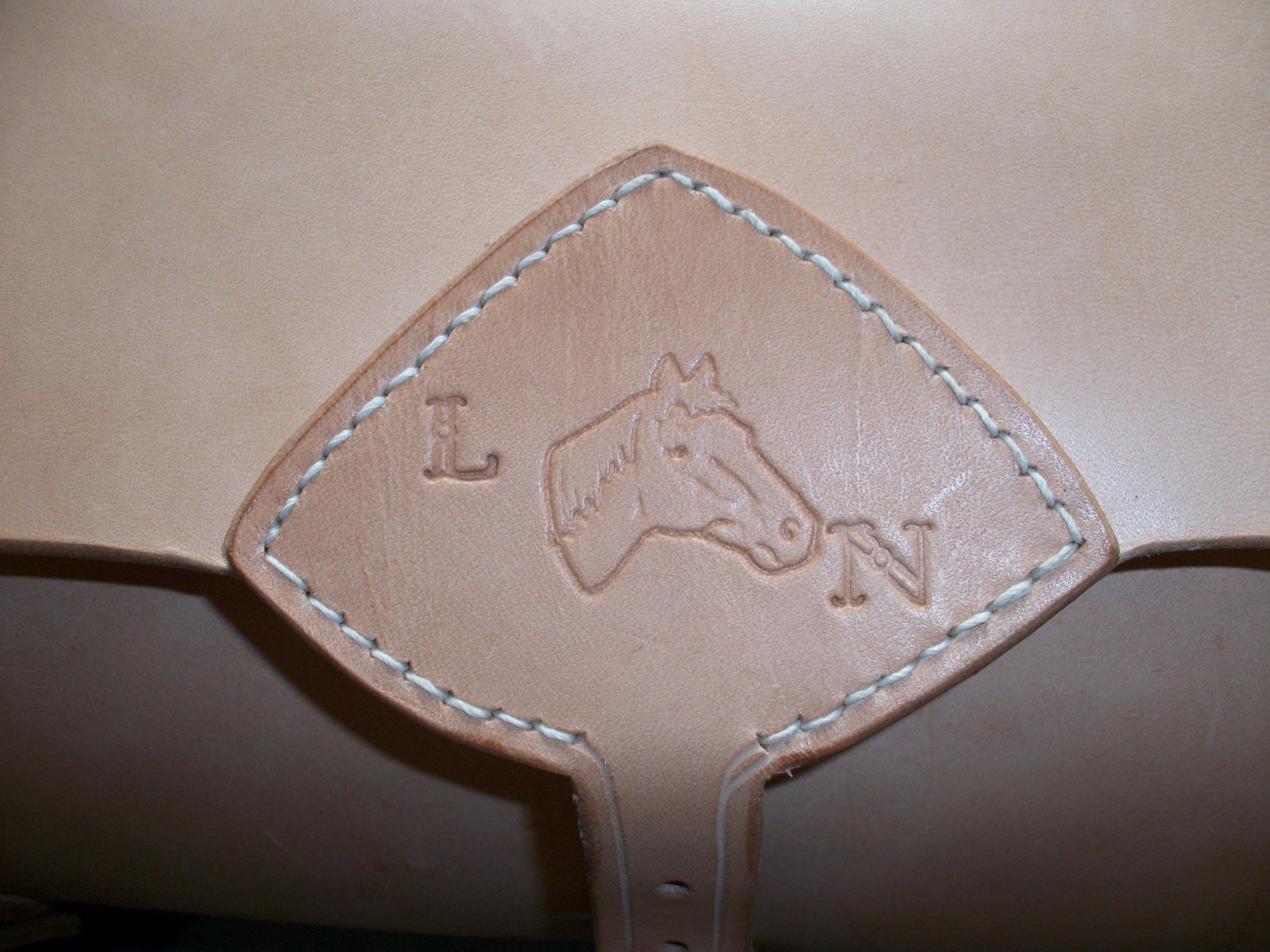

Message par dendro-breizh » lun. 9 mars 2015 22:44
C'est super propre....
comme d'ab' me direz vous...
un petit coup de rainette sur la pièce avec la tête de cheval... :cache:
et le cuir n'a pas l'air super épais, ce qui ne facilite rien.... :clap:

Message par Thé' » mar. 10 mars 2015 08:03
Dams,
pour me facilité la vie, j'avais encollé tout le périmètre comme toi.
A certains endroits le cuir du disque s'est "rentré" légèrement et les tranches se juxtaposent,
(je sais pas si c'est clair se charabia)
mais comme la couture est proche du bord ca choque peut être moins sur les photos.
après avec pas mal d'huile de coude la finition des tranches a permis d'unifier et cacher un peu...
chef j'ai glissé chef ! :geek:
Heu c'est du collet 3mm quand même, il gardai fort heureusement un petit côté rigide le temps du montage...
