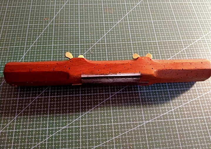

Bien le bonjour à tous!
J'en appelle au savoir des anciens et des sachants ( termes si joli désormais à la mode.....)!
J'ai fait l'acquisition de cet outil si joli, via Leboncoin, pour ne pas le citer, et j'aimerais savoir si ceux qui en ont un pourrait m'éclairer sur la façon de l'utiliser ? J'ai bien fait de la recherche dans les anciens tòpics mais je reste un peu sur ma faim, la vidéo trouvée n'ayant plus d'accès valide....
Si jamais l'un de vous, ou même plusieurs d'ailleurs, voulez bien tenter de me faire une vidéo en action je serais ravi ( comme celui de la crèche, c'est de saison)!!
Bien à vous
Bien à vous

C'est un couteau à refendre, comme une refendeuse. On amincit un bout du cuir, on le glisse sous la lame et on tire pour désépaissir. On peut placer un des manches à l'étau.

Merci Michel! J'ai tenté avec une bande mais je crois que j'ai vu trop gros! Après je pense que je vais amener la lame au rémouleur du village, avec le reste de mes outils pour lui refaire une jeunesse. Enfin s'il s'y connait pour ça.

En même temps à moins d'être super habile des pieds je ne vois pas comment tout tenir!!

La bande clouée sur l'établi par exemple ou bloquée elle dans l'étau...

C'est le genre d'outil qui demande une lame bien affûtée. J'ai une petite refendeuse pour fine peausserie et je dois polir la lame après 3 ou 4 refentes.
