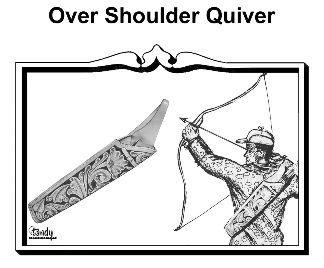

Hello Luc, oui mais impossible d'avoir de la souplesse dans ce cas non ?
Messages : 1527
Re: Nouveau projet, étui pancake et carquois dorsal
Message par Mich' » mar. 23 mai 2023 12:50
Je pourrais peut-être vous aider, mais pas bien compris comment ça se porte.
Une image , photo (porté) pourrait être salutaire.
Messages : 1154
Message par tipit » mar. 23 mai 2023 13:00
Hello Mich', voici une image
Messages : 1527
Message par Mich' » mar. 23 mai 2023 13:15
Ok c'est bien ce que je voyais. Si tu fait passer une bretelle sur l'épaule gauche, ca va bloquer la rotation.
Messages : 1154
Message par tipit » mar. 23 mai 2023 14:00
Mich' a écrit : mar. 23 mai 2023 13:15 Ok c'est bien ce que je voyais. Si tu fait passer une bretelle sur l'épaule gauche, ca va bloquer la rotation.
Merci Mich', et là il faut que la bretelle arrive un peu plus haut que la moitié du carquois. Moi je voyais une bretelle passée sous l'aisselle droite ?

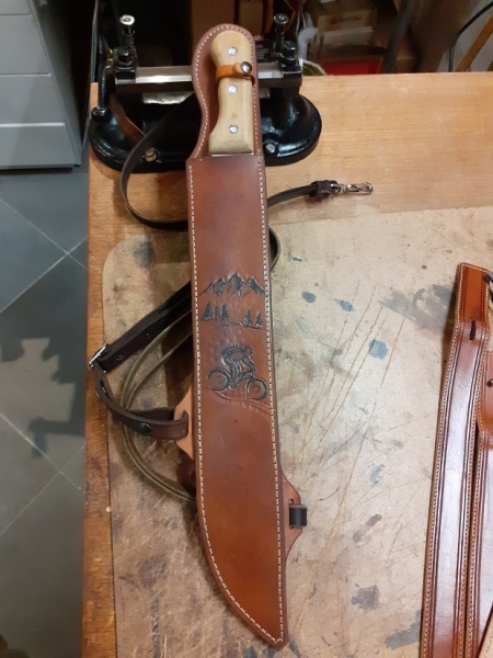

J'avais "adapté" sur un étui de machette des lanières (version 3 points) pour une personne qui voulait porter ce coupe-coupe à la façon carquois. Je recherche les photos.
Messages : 712
Prénom : Marcel
Localisation : Yonne
Message par equicuir89 » lun. 5 juin 2023 12:57
Bonjour, j'ai retrouvé d'anciennes photos. On m'avait demandé d'adapter le "port à la ceinture" que je faisais habituellement, en port sur le dos. J'ai pas mal bricolé, avec des marges de réglages assez grandes quand tu n'as pas les gens sous la main .Le mousqueton se fixe sur un anneau solidaire d'un passant coulissant. il y a peut être des choses à exploiter.
Le dernier était pour un pote "VTTiste";
j'ai modifié sur la partie AR le passage de la sangle en faisant plusieurs boutonnières, permettant de régler la hauteur sur l'épaule et
rendant plus pratique la prise de la machette en fonction de la morphologie de la personne.Un bout de la sangle est "arrêté" par un demi cercle en cuir cousu . Plusieurs positions sont ainsi possibles.
Désolé, on voit pas très bien sur la photo.
Messages : 1154
Message par tipit » lun. 5 juin 2023 13:14
Bonjour Marcel, oui voilà c'est exactement ce à quoi je pensais. Je vais regarder ça avant de me lancer sur le mien, merci Marcel.
Il faut voir donc pour un passant coulissant ou avec un carre de licol.
