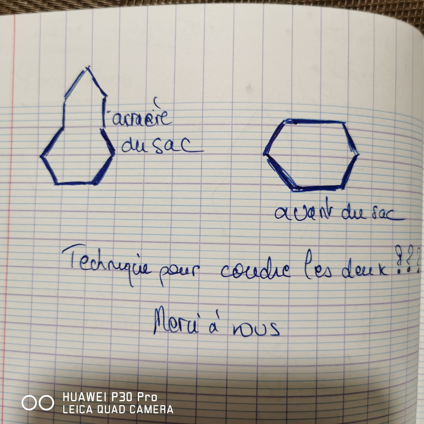

Une petite question je voudrais faire un sac hexagonal comment faire pour avoir une épaisseur de 4,5 cm j'ai opté pour couper plusieurs morceaux et les assembler entre eux donc 5 au total relié par un laçage ainsi que par un montage des soufflets à l'allemande c'est à dire un morceau rajouté sur chaque morceau mais le hic c'est qu'il se chevauchent entre eux... :(
Ou faut il prendre la dimension du tour du sac et ne faire qu'un seul morceau ? Comment calculé la dimension exacte
J'espère que je suis assez clair dans mes explications...
Merci à vous ;)

Sac hexagonal, je suppose que ce n'est pas la forme extérieure mais de l'ouverture?
4,5 d'épaisseur? Là je ne comprends pas du tout...
Tu ne pourrais pas nous faire un schéma? Comme le dicton: un petit dessin vaut mieux qu'un long discours.
Ah au fait! Un hexagone a six côtés. Tu parles de 5 pièces, c'est donc un pentagone...

Voilà un petit aperçu de mon futur sac
Je suis pas la plus doué pour tout ce qui est dessin désolée
Oui c'est l'épaisseur les 4,5 cm

Tu dois faire ton patronage hors prise de piquage/montage, calculer la valeur de tes prises en faisant des testes matières puis rajouter tes prises.Même travail pour le fond allemand. Les pièces du fond allemand ne se chevauchent pas mais se montent bord à bord. Soigner le collage. Sur deux des pièces du fond allemand, il faudra anticiper la finition des bords des soufflets pour l'ouverture et aussi la finition du bord allemand, mais je suppose que si tu veux faire un fond allemand , c'est que tu maitrise ce type de montage. Quel type de cuir pense tu utiliser? et quel dimension le sac? Doublé?
En tout cas bon courage

Angle donc découpe d'un triangle... Adapté au degré du fameux angle.

Si j'avais un tel sac a faire, je commencerai par faire le cercle dans lequel s'inscrit le sac.

salut , t'en est ou avec ton sac ?? je vais peut être dire une bêtise mais moi je ferais un fond à la forme et dimension voulu sur lequel il y aurais sur chaque face un morceau plié vers le haut et qui serait cousu sur les face des côtés !! certe il y aurais une petite couture apparente sur le bas du sac mais au moins plus question de fond allemand , mexicain ou autre !!
après l'assemblage des différentes face peut être une couture chair dans chair ??? si vraiment tu ne veux pas qu'elle soit visible , selon la texture de ton cuir voir si tu peux le retourner !?

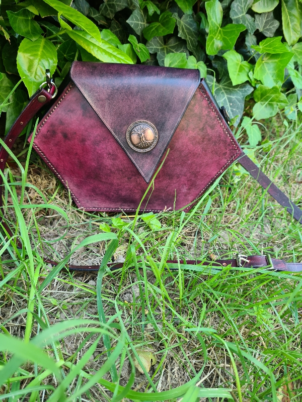

Désolé j'étais parti un peu mais je pensais bien vous montrer mon essai

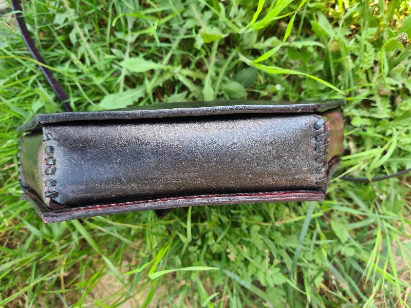

Et bien j'ai bien terminé mon sac et j'ai fini par utilisé la technique des soufflets allemand comme sur la vidéo mais il est vrai que c'était assez long j'ai du faire 10h de coutures au total mais ça valait le coup au unes coutures apparentes sauf les lacets
pour relié tous les morceaux entre eux
C'est pas conventionnel mais j'y suis arrivé et suis pour une première plutôt satisfaite de mon travail même si l'intérieur est pas top car j'ai voulu d'abord testé ce sac sur des chutes de cuir végétal mais imperméabilisé alors j'ai pas fait de doublure ni de poches pour le premier essai

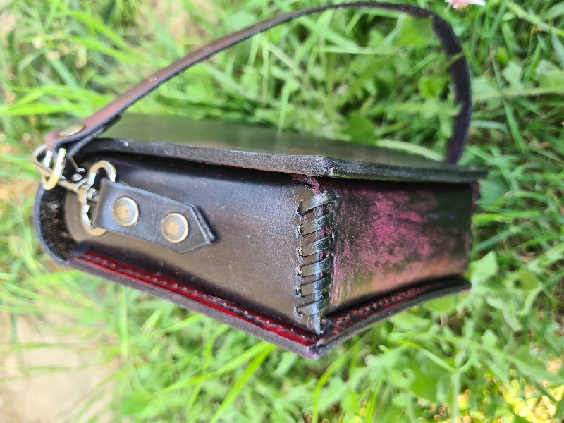

Et bien ça parait pas mal du tout!
Juste un truc qui me "gêne": les supports de mousquetons. J'aurais soit paré à zéro les pointes, soit riveté les deux parties près du mousquif et une seule à la pointe (pas plié la pièces en deux parts égales en espérant être clair).

salut , alors je m'étais planté car j'avais imaginé la forme du sac tout autrement !!! bien d'accord avec Luc pour le parage des petite pattes moins dans l'utilisation de rivet comme seul maintient mais je peux comprendre cette pratique !! surtout après dix heures de couture !!!! je met toujours un morceau d'indéchirable côté chair bien sûr qui donne une plus longue résistance !!! , tu disais avoir utilisé des chutes , alors du coup la couleur était cele là ou bien tu as teint/reteint le sac ???
en tout cas il est originale et plutôt bien réalisé dans l'ensemble !!! je n'ai pas trouvé l'épaisseur de ton cuir mais il me semble assez épais !!??? perso sur les sac ayant plusieurs épaisseur de cuir cousu j'essai de ne pas dépasser 2,5 d'épaisseur pour le cuir utilisé !!!!

c'est du 2,5 et du 2 que j'ai utilisé
Tu me parles de morceaux d indechirable de quoi parles tu ?
