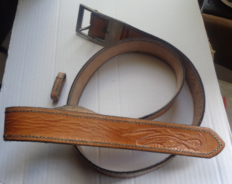

Voici la première ceinture que j'ai réalisé , c'est celle de mes évaluations à apprendre de nouvelles techniques .
Plutôt dur de vous présenter un travail quand je vois ce que vous faites :inlove:
2955
2956
2957
Elle comporte mes tous premiers repoussages , d'autres ont vu le jours depuis . . .
C'était pas simple , mais elle est tombée à point nommé , elle remplace depuis deux bons mois ce fabuleux morceau de cuir qui me suivait depuis bientôt 26 années :inlove:
En espérant que celle ci fasse aussi bien :riant7: Une autre a vu le jour depuis peu :amour10: Légèrement plus complexe :rofl:
Adessias :byebye:

Bonsoir Rodolphe,
D'abord bravo, parce que ce n'est pas si simple. Et surtout la couture c'est long..........
Le sigle infini à l'air bien cousu, c'est propre. :clap:
Quelques remarques en vrac :
- je trouve le fil un peu trop gros
- j'ai l'impression que tu n'as pas battu la couture. Ce n'est pas une obligation mais ça protègera plus ton fil.
- attention aux tranches. On voit qu'elles sont encore pelucheuses par endroit
A bientot :hai:

Message par Golum » mar. 3 juil. 2018 05:00
:byebye: Dams
Dams a écrit :Bonsoir Rodolphe,
A bientot :hai:
Merci :okayd:
Comme tu l'écris , c'est pas si simple et plutôt long :P Tout a été fait avec la roulette N°7 et l’alêne sellière .
J'aime bien le signe aussi :inlove: Le fil a été tinté mais je ne sais pas si cela restera ainsi dans le temps , j'ai un gros doute . . .
Pour le fil , c'est le même que pour mes autres réalisations , sauf que ce coup ci je l'ai teinté en noir mais ça se barre déja :P
Oui je n'ai pas battu le fil , je n'ai vu cette technique que bien après . . .
Pour les tranches idem , pas de quoi les finir correctement :sweat: Ca c'est dommage , il va falloir que je me procure ce qu'il faut ;)
Merci pour ces remarques :okayg:
Adessias :okayg:

Message par Luc » mar. 3 juil. 2018 07:11
Ça m'a l'air tout propre tout ça niveau couture. Le repoussage a besoin de travail mais c'est un art difficile quand on apprend seul.
Pour les tranches: http://travail-du-cuir.fr/outils/mandri ... t1654.html
Après ton motif "flamme", le cuir fait de drôles de vaguelettes, que lui est-il arrivé?

Message par Golum » mar. 3 juil. 2018 17:28
:byebye: Luc
Luc a écrit :Ça m'a l'air tout propre tout ça niveau couture. Le repoussage a besoin de travail mais c'est un art difficile quand on apprend seul.
Merci :okayg:
Cool le lien , je l'avais lu , j'ai pris contact avec un Monsieur qui fait du tournage à côté de la maison :okayd:
Si c'est à la gauche du motif "flamme" dont tu veux parlé , j'ai plié le cuir avant de le teinter et c'est ressorti comme cela .
Adessias :byebye:

Message par beaulama » mer. 4 juil. 2018 08:34
Bonjour Rodolphe, je ne ferai pas de remarques sur le repoussage car n'en ayant jamais fait ce serait inopportun.
Par contre, au sujet des fils, ils sont beaucoup trop gros. Une couture comme celle-ci n'a pas à être "solide" et donc pour coudre à 7 points par pouce, du 532 serait largement suffisant. Pour l'option battre ses coutures, je ne trouve pas cela obligatoire systématiquement et personnellement je n'y ai recours que lorsque c'est nécessaire (pourquoi battre un fil qui ne t'a rien fait?).
Même si cela semble plus économique je ne suis pas partisan de teinter ses fils soi-même, je crois que tes photos sont des arguments contre ce processus. Il est vrai que certains fournisseurs vendent les fils plus chers qu'ils ne le devraient, mais c'est un investissement et si tu comptes quel pourcentage du prix de l'objet cela représente tu seras sans doute convaincu que ce n'est pas une si bonne idée, (ceci dit, ponctuellement pour dépanner, pourquoi pas).
Pour les bosses que l'on voit sur le cuir, cela me semble être un manque d'homogénéité du cuir. La densité du matériau doit être identique partout, en effet, sur des cuirs mal tannés on peut ressentir des creux, c'est pour cette raison qu'il faut impérativement vérifier l'état du cuir que tu veux utiliser avant la coupe.
Pour les tranches, sur un cuir en tannage végétal, LE produit est "la gomme arabique" qui peut être passée soit naturelle, soit teintée par adjonction de pigments selon la couleur que l'on souhaite. Puis, on peut astiquer les tranches avec un outil en buis et si on n'a pas cet outil le chiffon doux donne un résultat tout à fait satisfaisant.
Derniers points : pour la boucle sauf choix décoratif, pas de rivets ni de vis Chicago la couture suffit. Une petite astuce pour diminuer l'épaisseur, refendre à moitié de l'épaisseur du côté chair depuis la fin de la mortaise jusqu'à la fin.
Bon courage pour la prochaine ceinture, ou autre article. Alain.

Message par Golum » mer. 4 juil. 2018 19:10
:byebye: Beaulama
beaulama a écrit :Bonjour Rodolphe, je ne ferai pas de remarques sur le repoussage car n'en ayant jamais fait ce serait inopportun.
Merci :okayd:
Comme je l'avais écrit , je n'ai pu choisir le fil , il n 'y en a qu'un seul à dispo . Le but de cet "atelier" est de pouvoir évaluer , ré-entraîner des personnes en situation d'handicap ;)
C'est pour cette raison que j'avais essayé de teinter le fil comme j'avais pu . . . Essayer de faire autrement . . . Je vois bien que dans le temps c'est peine perdue :tmi:
Depuis je m'en suis personnellement procuré du noir , c'est bien plus simple , ça j'en suis convaincu depuis l'essai :rofl: Il me faudra d'autres couleurs aussi par la suite .
Pour les bosses ?? Si c'est de la partie "repoussée au bout de la ceinture , ça fait des bosses car mon repoussage est loin d'être comme il faut et que là , elle est régulièrement portée et le bout à tendance à se pliée et du coup ça se voit maintenant ;(
Si c'est dans la longue partie plus à gauche du repoussage , là c'est fait exprès lors de la teinture .
Pour ce qui est de l’homogénéité du morceau de cuir utiliser , je n'ai pas assez de recule pour pouvoir m'exprimer , je dirais qu'il me semblait comme il faut dans son ensemble . . . Tapé dans un dosseret sortant de Fages et Aiglons , c'est tout ce que je sais . . .
Pour les rivets , c'est l'exercice demandé qui veut cela , cela permet de pouvoir changer le style de boucle plus facilement que quand c'est cousu , avec ce dernier processus hormis avoir le matériel ce n'est plus spécialement très simple , c'est le cas de mes camarades ;)
Sur les dix personnes , je suis le seul qui s'est acheté son propre matériel afin de poursuivre cette aventure :inlove:
Je prends toutes ces "remarques / conseils" en compte qui j’espère m'aiderons dans mes prochaines réalisations :okayg: En te remerciant encore du temps accordé ;)
Adessias :byebye:
