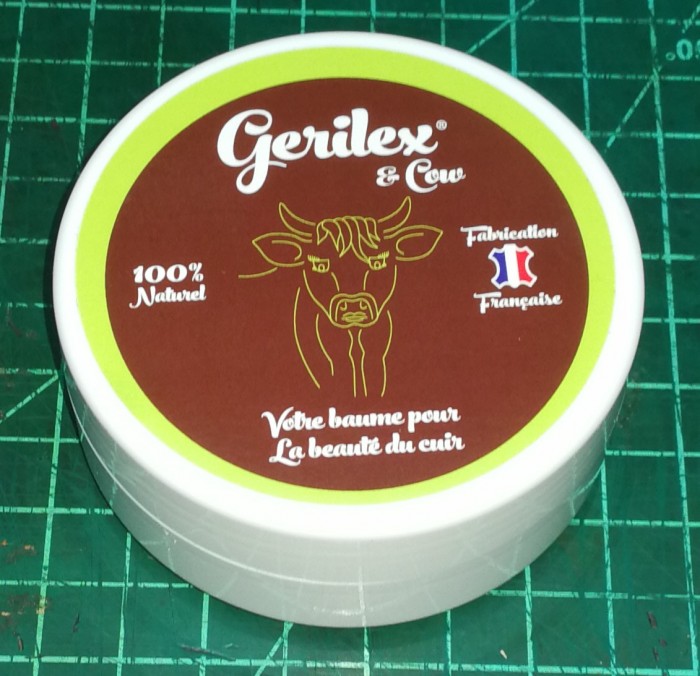

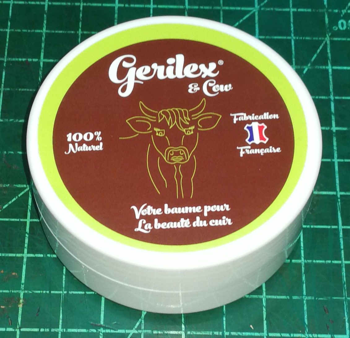

Bonjour à tous
Je viens de découvrir ce produit:
Il a l'air plutôt efficace, sans frotter pendant des heures.
est ce que quelqu'un connait ce baume?
est il vraiment aussi naturel que peut l'annoncer l'étiquette??
merci pour vos commentaires
A bientôt

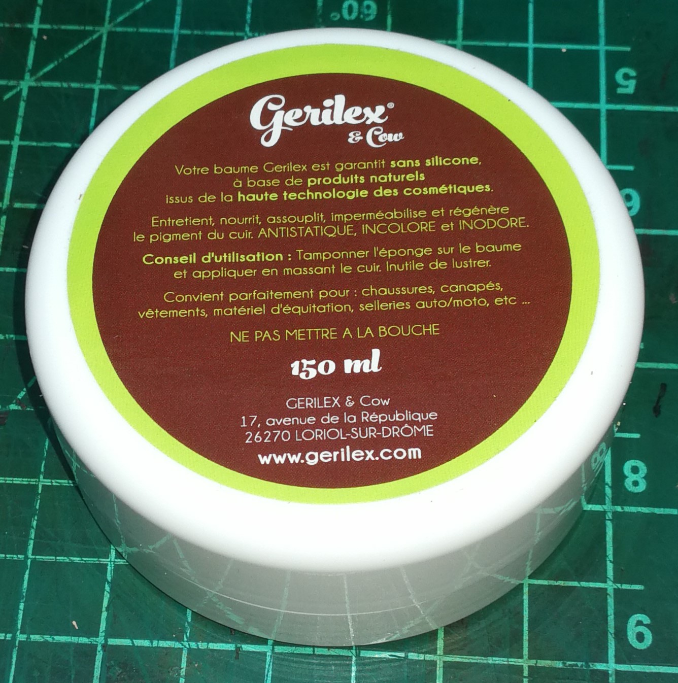

Je ne connais pas mais ce qui me choque :
"A base de produits naturels Issus de la haute technologie des cosmétiques"
Et
"Ne pas mettre à la bouche"
Vive les cosmétiques !
Sur mon baume je pourrais mettre la même étiquette mais je remplacerai la dernière phrase par "peut aussi vous servir de crème de jour ou de baume à lèvre"

Oui comme Erick, je trouve que c'est assez surprenant de mettre en avant la "haute technologie des cosmétiques" pour un produit naturel... Je ne dis pas que c'est incompatible, mais l'argument de vente est étonnant.

Je ne connais pa, et je ne supporte pas le « 100% naturel » sans composition nul part.... et en plus ne pas le mettre en bouche !
Autant qu’ils mettent tout de suite une tête de mort c’est pareil pour moi.

Ban c'est comme tout, c'est pas parce que c'est naturel que c'est bon, le pétrole, le curare sont naturel hein ?

Tout à fait d'accord avec toi Tipit, mais bon c'est louche

la composition du baume serait:
huile de jojoba et huile de coprah (fibre de coco) assemblées dans une entreprise d’Angoulême.
finalement c 'est peut être bien naturel!!??!!

Alors pourquoi "ne pas mettre à la bouche". On se doute qu'il ne faut pas en manger mais cette phrase sonne bizarre. En tout cas ce n'est pas commun sur ce genre de produit

les gens sont idiot de nos jours....
au cas ou ils penseraient que c est du yaourt.....

Soit c'est vraiment 100% naturel et il y a là une erreur de com, soit c'est issu de la "haute technologie des cosmetiques" et là cest de la chimie lourde. Bref, quoiqu'il en soit, ces messages contradictoires ne me donnent clairement pas envie d essayer le produit.
