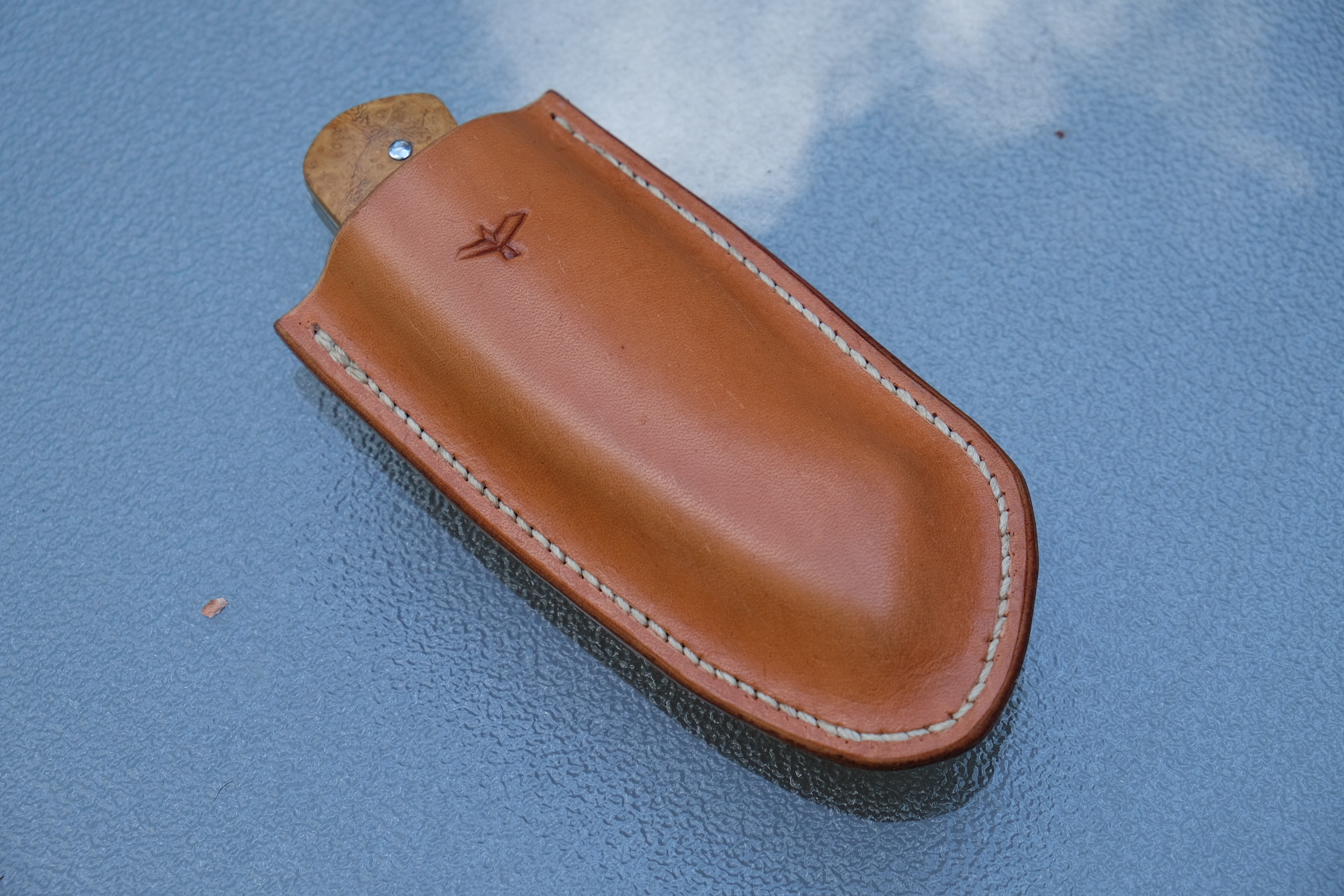

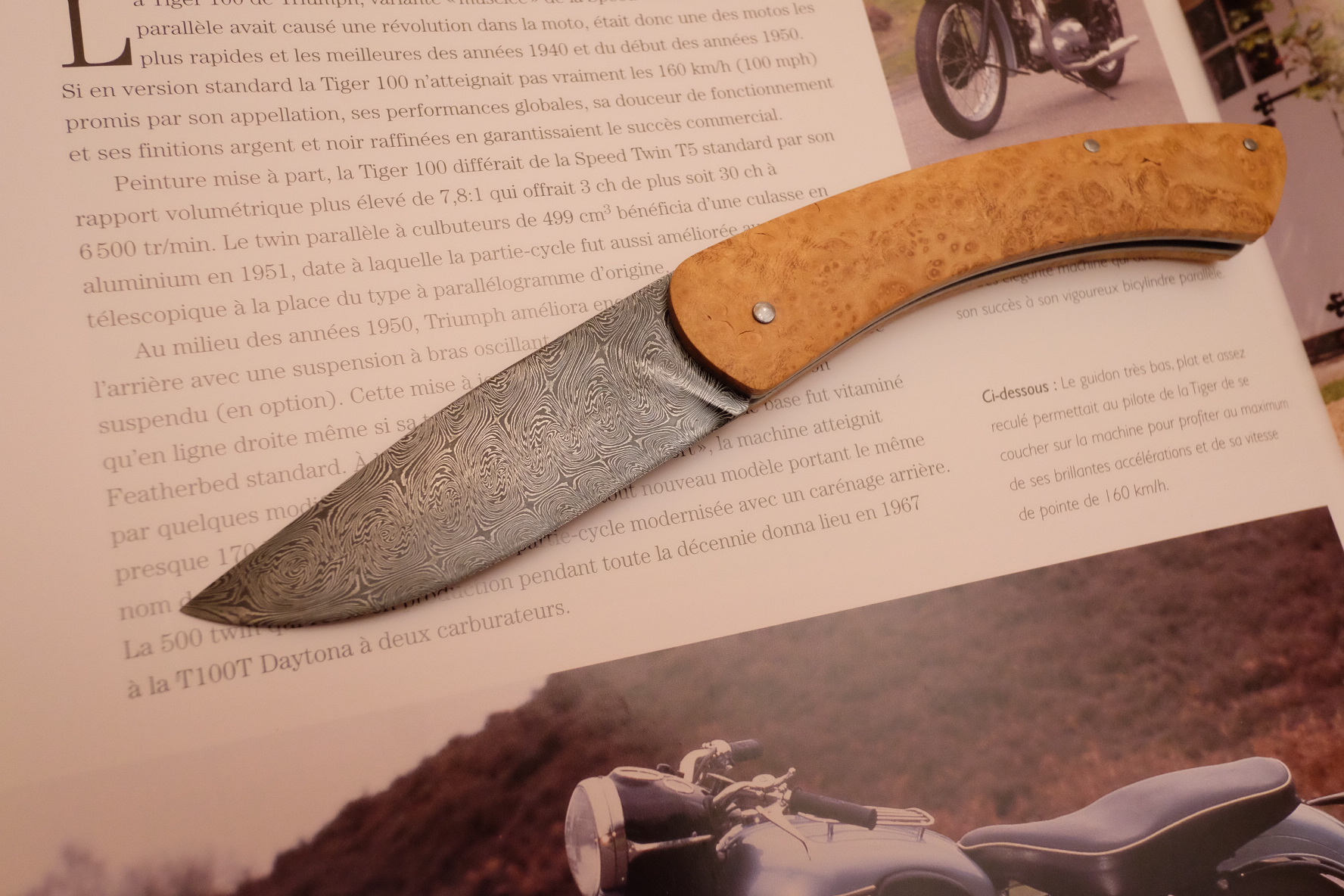

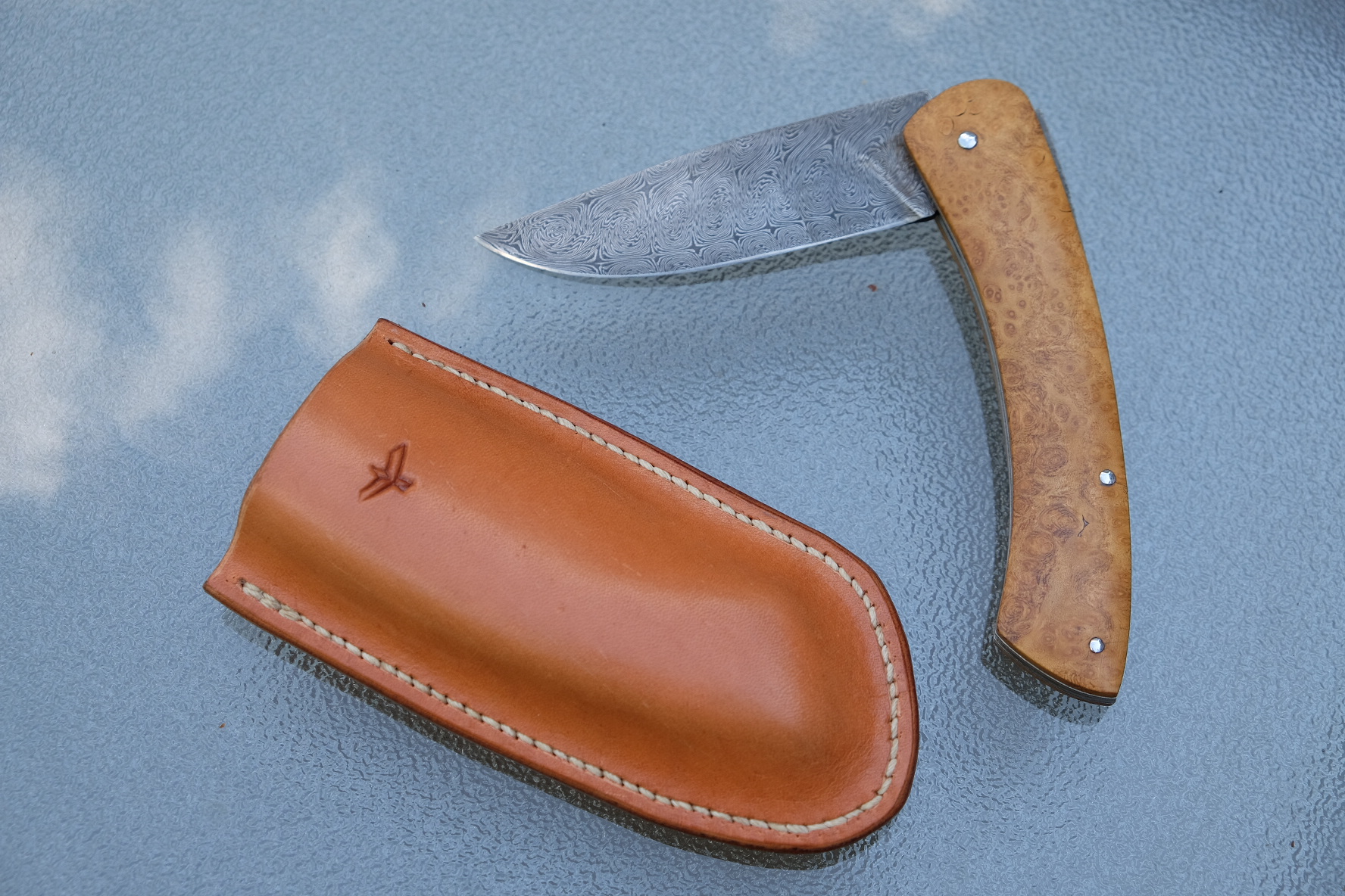

Pour participer un peu au forum, je vous montre un étui que j ai réalisé pour un couteau pliant.
C'est un pliant à cran forcé, lame en damas explosion torsadé, côtes en faux robinier du jardin.
C'est est un couteau que j ai forgé et fait pour offrir à mon frère.
L étui à plein de defauts, mais il faut bien commencer un jour.je me suis trompé dans l'inclinaison des perçages avec l'alêne triangulaire que j utilisais pour la première fois. Il y a un passant de ceinture.
Je suis preneur de toutes critiques et conseils.
Bonne soirée à tous.

Je trouve le couteau superbe !
tu ne nous donne pas l'épaisseur de ton cuir ?
je pense que tu aurais pu mouler un peu plus près du couteau pour la couture sur l'endroit elle est plus que bien (mais pour se rendre compte il faudrait voir l'envers).
Je le trouve plutôt bien cet étui !

Bonjour Hpoireau,
Je partage les avis de vovone. Sur le couteau qui est superbe. Et sur l'étuis qui n'est pas si mal de par les photos que tu montres.
Pour l'inclinaison de l'alene, en effet si tu es droitier alors y'a un petit soucis, mais la couture reste propre. Un peu trop plate à mon goût, mais c'est c'est totalement subjectif.
Comment as-tu traité les tranches ?
Montre nous l'envers, quel qu'il soit

Merci pour vos commentaires, je vais faire une photo de
- Messages : 130
- Enregistré le : sam. 13 mai 2017 07:43
Re: étui pour un pliant
Merci pour vos commentaires, je vais faire une photo de l envers et de la tranche.
La couture est effectivement plate, mais je l ai martelée, pensant que c'est ce qu il fallait faire. Le résultat est decevant, je suis de votre avis.
Sinon, comment faire pour donner une forme au plus près du couteau?

Bonjour Hpoireau,
Pour former un étui il faut mouiller le cuir et le former autour du couteau, envelopper au préalable dans un film d'aliment, avec un lissoir ou un os faisant office. Clouer tout autour soit hors coupe définitive de l'étui soit dans la rainure de couture avec des clous enduits de vernis afin que le fer de ces dernier ne laisse pas de traces noires.
Bien sur il faut marteler les coutures et ensuite il faut passer un overweehl pardessus afin de faire ressortir les points de coutures.
Dans le temps on avais une griffe à molette qui permettais de marquer la coutures et ensuite on passais un overweel qui permettais, après battage, de faire faire ressortir la couture.
Quoi qu'on en dise ton étuis n'est pas si mal. Le couteau est bien aussi et la moto (Triumh Bonneville) sur le journal n'est pas mal non plus. Et je sais de quoi je parle j'en avais quelques unes........
Bonne journée.
Jacquy.

Hpoireau, ta couture n'est pas moche du tout.
Par plate, je parlais plutôt de l'inclinaison des points. Tu as bien fait de la marteler un peu pour éviter une usure prématurée.

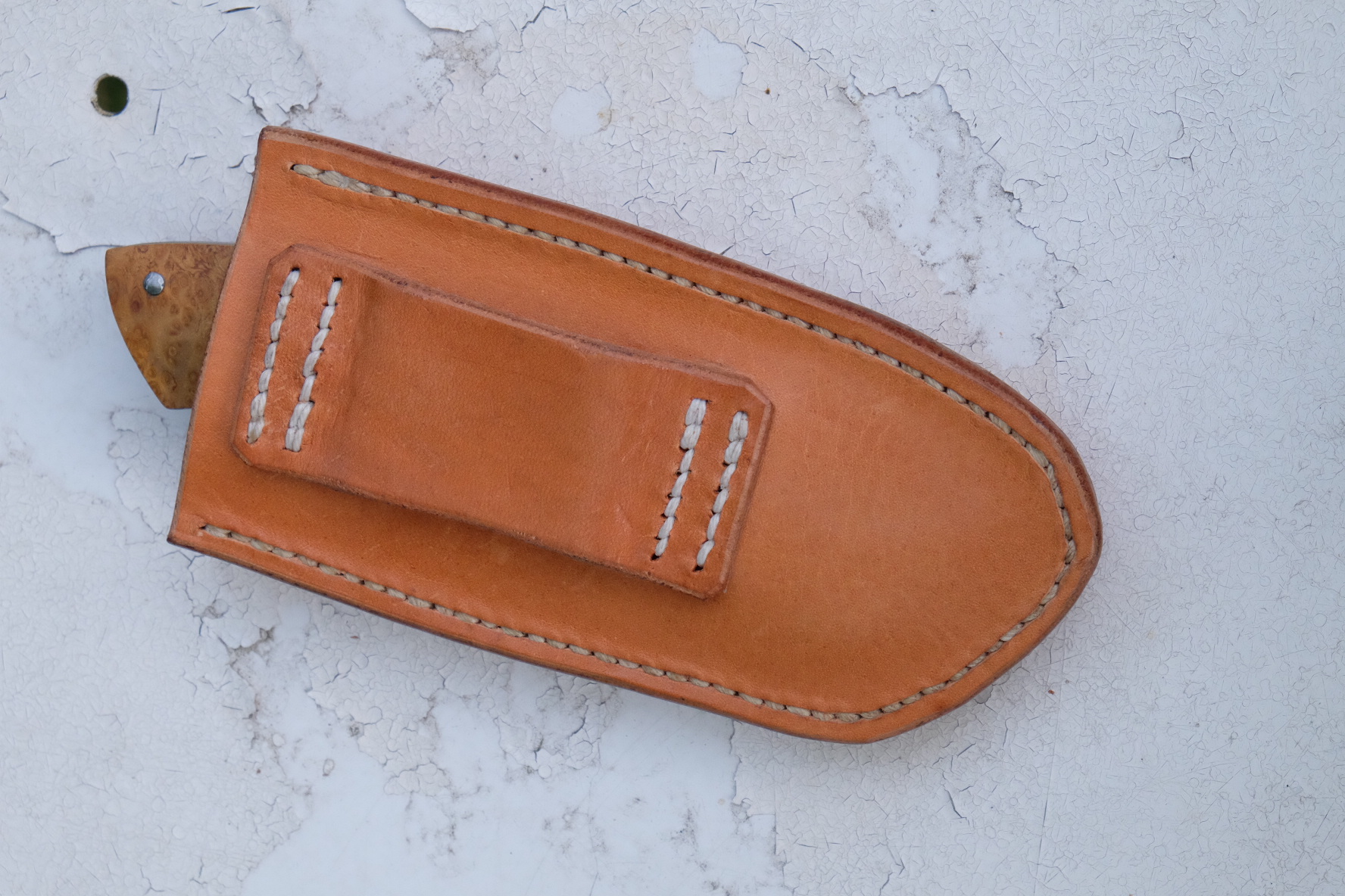

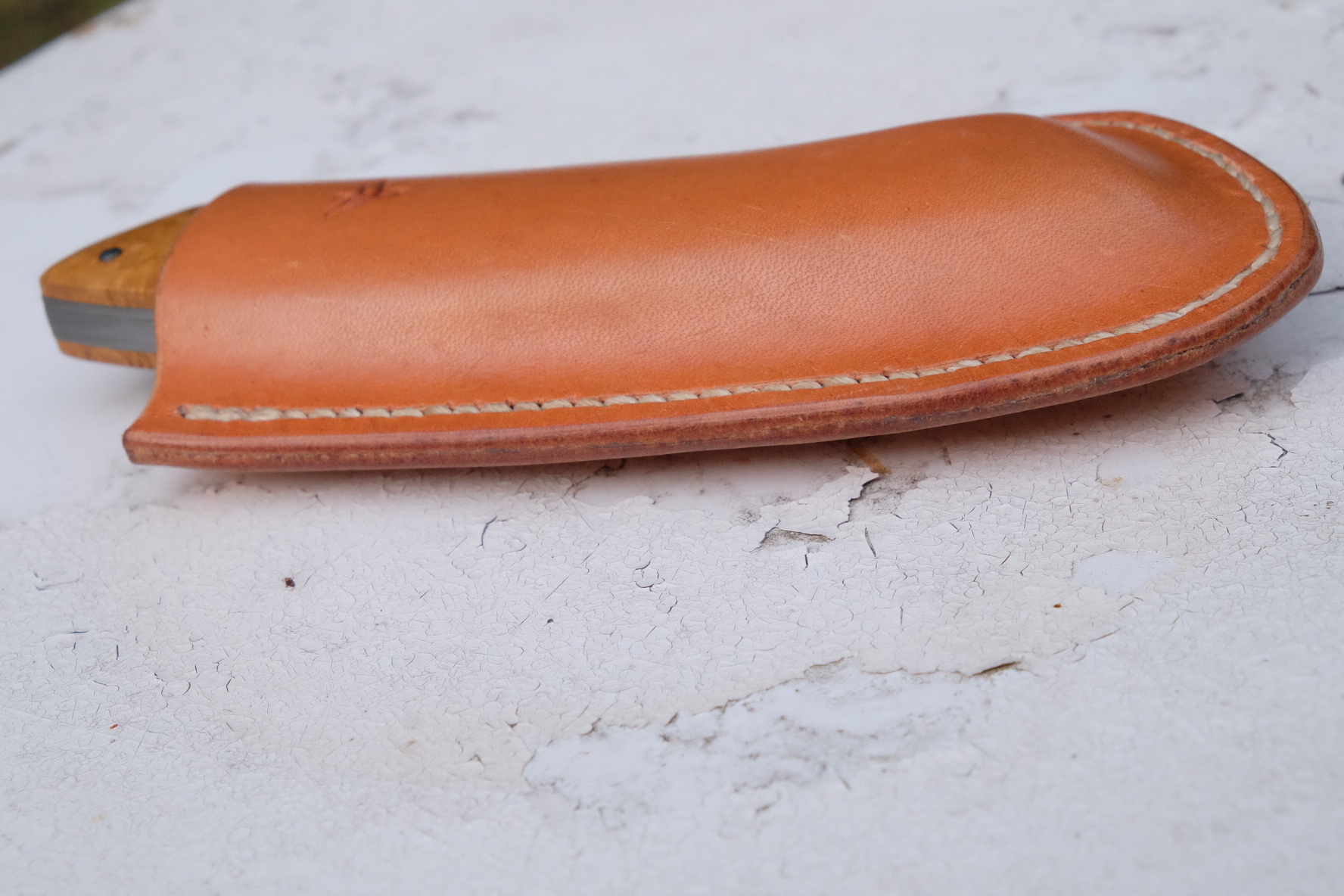

Voici donc le envers et la tranche.
Je avais commence le passant avec un fil trop gros.

Salut à toi, non tes coutures ne sont pas moches du tout, le coté plat est peut-être dû au fait qu'il y avait une rainure pour encastrer le fil, en tout cas c'est l'impression que j'ai en regardant.

comme les autres le couteau est absolument magnifique !!!!
pour l'étui je le trouve très propres et la couture même si les points ne sont pas incliné correctement elle reste propre et bien faite ce qui vaut mieux à mon avis qu'un point bien incliné mais toute tordu et des points irréguliers !!!!
pour ce qui est de ""serrer"" un peu plus le moulage du couteau , j'ai le sentiment que ton cuir ne ce prête pas à ça ??? est ce bien un végétal ?? car si ce n'est pas le cas l'eau nécessaire à ce travail ne rentrera pas facilement !!???

Ah je ne sais pas si c'est un végétal, on me l a donné ou plus exactement échangé. Donc le végétal est plus dur à former?
Pour le moment, je suis à la phase de découverte, je ne sais pas trop encore comment choisir le cuir, la taille du fil, des points etc... c'est un peu au pifometre, mais je lis le forum.

Ça manque clairement de finitions, mais pour un début c'est pas trop mal. Pour le moulage tu peux faire ça en mettant tes deux pièces de cuir humide sous pression entre deux épaisseurs de mousse d'isolation. Et il suffit d'attendre 24h pour le séchage.
