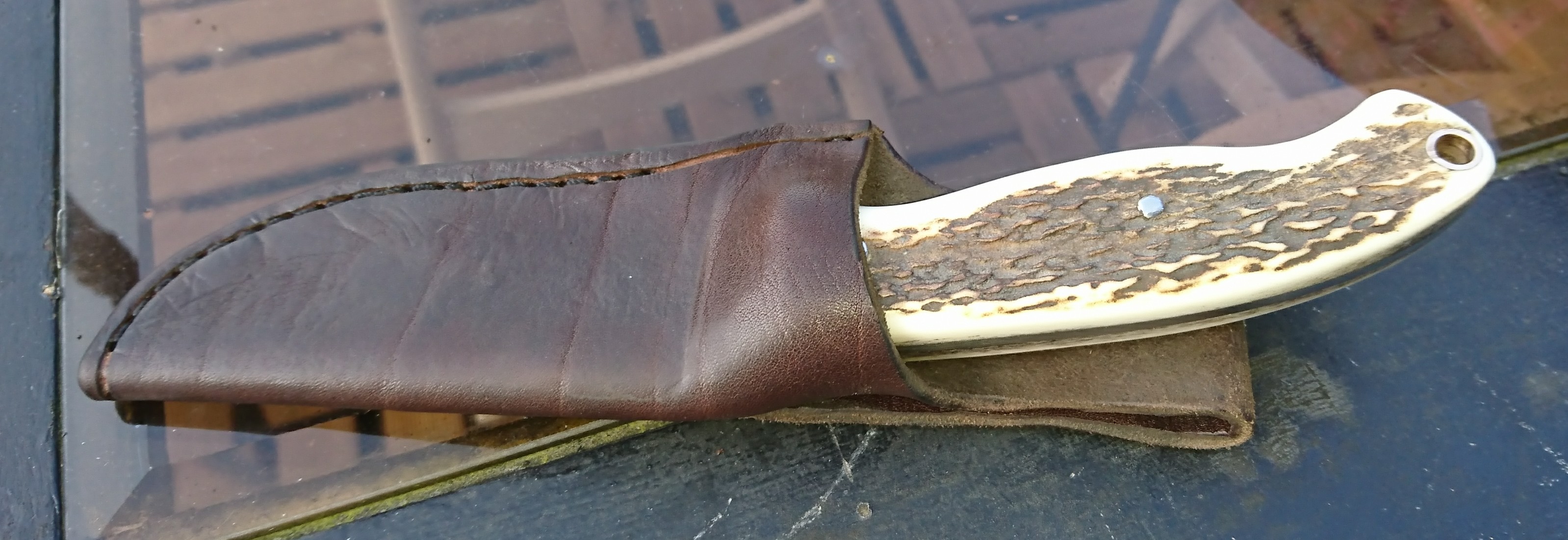

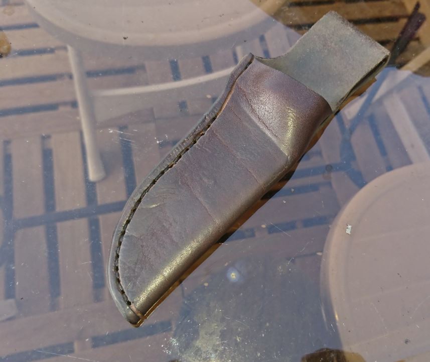

Comme je disais dans ma présentation, je dois réaliser des étuis pour mes couteaux, mais je n'y connais rien!
N'ayant trouvé personne pour me les faire, je me suis décidé de réessayer ce week end.
C'est franchement pas génial, je trouve que ca ne fait pas pro du tout et j'aime pas du tout ça.
Ce qui m a convaincu c'est que le futur propriétaire m'a commandé ce couteau pour remplacer une infâme daube chinoise?
Donc je ne prenais pas trop de risques!
Le voici donc, peut être le premier d'une grande serie (On verra !?), mais avant de recommencer je vais lire beaucoup, et m organiser un coin cuir !
Hésitez pas, critiques conseils, la c'est vraiment fait "avec la bite et le couteau" :mrgreen:
Bonne journée

pour une première fais avec bite et couteau c'est pas trop mal, a voir ce que tu arrives a faire avec tes deux mains :)
Ton étui a un côté rustique c'est sympa.
Pour améliorer la couture, déjà ton trait de rainette, je le ferai une fois plié, pour qu'il ne reste pas une partie non cousu bien voyante, c'est pas joli (notamment à la pointe).
Ensuite on voit que tes points ne sont pas serré de façon constante, avec quoi fais tu ta couture, une alène rapide ?
Et autre chose qu'on ne voit pas bien, as tu mis un martyr pour éviter que la lame coupe le fil ?

Oui il a un côté trop rustique, ça passe pour la chasse mais j en aurait pas voulu pour un autre modèle.
Alors le trait de rainette c est la première fois que j en faisais, j ai utilisé une de mes gouges d ébéniste.
Je l ai fait après avoir plié et j ai fait le tour en pensant que ce serait sympa, mais pas top au final..
Si une alene rapide c est l alene avec la bobine intégrée, alors oui c est ce que j ai utilisé.
J ai bien mis le martyr, mais il vient de la même peau, assez épaisse.
Prochain étui, cuir moins epais, coutures mieux serrées et patte de rétention.

Hello Romain, pour une première c'est vraiment pas mal. J'imagine que tu as utilisé un cuir déjà teinté ?
Il semble être un collet (c'est bon pour un étui) dans la partie approchant le cou, d'où les marque de plis dans la peau, et ça, ça peut donner des effets sympa. :cheers:
On voit le martyr, il s'arrête avant le haut de l'étui, là où le manche, la garde :?: prend le relais, mais les épaisseurs de cuir ne sont pas bien égalisées, n'hésites pas à les poncer, ou les "racler" avec un éclat de verre, ensuite les mouiller avec de l'eau et les frotter avec un morceaux de buis, à la fin, un peu de cire d'abeille sur la tranche et frotter encore avec un bout de jeans.
Le rabat de ceinture avec la croute visible donne un coté roots qui me plait bien, autrement tu peux le rabattre dans l'autre sens, en le faisant descendre dans l'étui, en ayant bien désépaissi ton cuir en biseau (parage).
Si Gobniu passe dans le coin, il devrait pouvoir commenter un peu plus. :hai:
Si tu passes sur Paris, chez Chadefaux, tu trouveras du matériels à prix correcte ;)

Bonjour, merci, oui c'etait un cuir deja préparé, a mon avis texturé aussi, ca ne rends pas sur un si petit etui mais le morceau présentait un relief sympa.
Le cuir je l'achete chez sibel quand je reviens en auvergne, il ont des bacs de chutes de toutes les tailles couleurs matieres !
J'ai une demi peau en tanné vegetal de 2.5mm d'epais il me semble de memoire, le prochain etui sera plus moulé et detaillé, la c'etait dur d"etre précis tellement le cuir etait fin.
Comme je fais des couteaux j'ai un backstand, ca pourrait etre pratique pour tenter le parage.
Les tranches je les ai poncées et lissées avec un axe tournant de machine, c'est pas top mais je pense que ca marcherait mieux avec un cuir naturel.
Ravi que le coté roots te plaise, personnellement ca ne me satisfait pas , ca donne un effet cheap je trouve.
Pour l'outillage je vais tenter de faire au mieux avec ce que j'ai sous la main dans un premier temps !

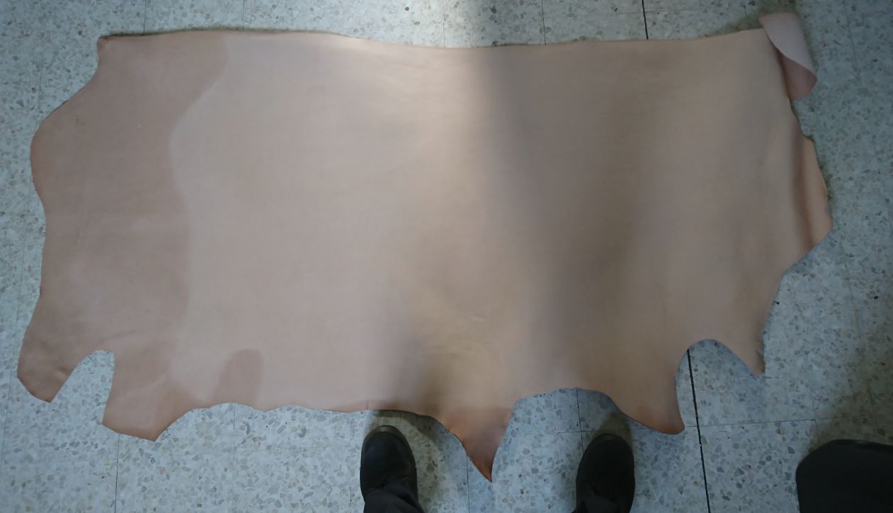

Tout dépend de ce qu'ils entendent par demi peau, chez chadefaux je crois que c'est aux environ de 90 euros le collet.
Je pense que c'est ce dont ils parlent. Une demi peau en vrai c'est un side, soit une peau de vache entière, coupée en deux dans le sens de la longueur. Ce qui fait que tu as du collet, du dosseret (?) (croupon), du flanc et du cul... mais les tarifs ne sont pas les mêmes.

C'est pas trop mal, mais effectivement pas mal de petites choses à revoir.
Je trouve dommage d'utiliser une alène couds-vite. Quitte à passer un peu de temps à la main, mieux vaut faire une couture point sellier, bien plus qualitative.
Comme Thierry, le rabat pour la ceinture me plaît bien aussi.
Le cuir que tu a utilisé est du cuir de recup ? Il donne l'impression d'être assez (trop) souple, non ?

en plus de ce que j'ai pu t'en dire sur CC , tu peux aussi marteler ta couture , ça va resserrer/refermer tes points/ta couture
en guise d'axe tournant sur ta machine adaptes y un cylindre en buis dans lequel tu t aura fait des rainures de la taille de différente tranches tu frotte de la cire d'abeille sur ta tranche et ensuite tu passe la tranche sur le buis en tournant ça va ""chauffer"" et te faire une belle tranche lisse !!!
cdlt Phil

@Tipit : Je prendrai une photo de la peau, mais il me semble que c'est un collet.

@ Tipit Pour répondre a la question sur le cuir, voici la peau que j'ai, je vais faire un étui avec pour un genre de poignard cette semaine normalement.
