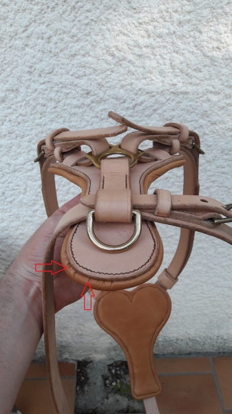

1721
Quel boulot! Tu aurais peut-être put limiter ou éviter les plis de la doublure (flèches rouges) en faisant un gabarit en contre plaqué de 5mm d'épaisseur ayant le même contour que le plastazote et en faisant un pré-emboutissage de la doublure sur ce gabarit bois. Si tu as travaillé directement sur le plastazote, difficile d'éviter touts les plis.
Bon courage pour tes prochain projets.
