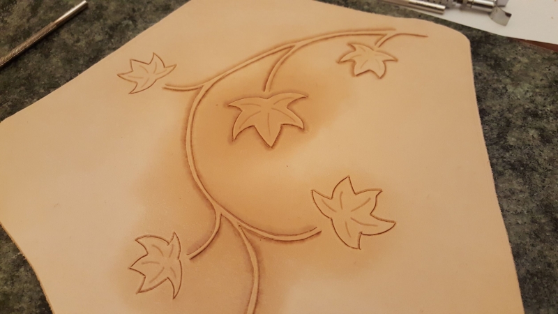

Au global. Comme dit, motif simple. le gabarit est repris à partir d'une paire de brassard que j'ai déjà, juste un peu modifié.
2601
la découpe :
2602
et j'ai commencé à m'amuser. Bon, il n'y a que les contours de 2 feuilles, pas encore l'intérieur, etc....
2603
