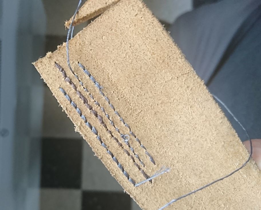

Bonjour, suite à mon post sur mon étui de couteau ou je disais que je cousais avec une alêne coud vite.
On m'a conseillé de le faire en point de sellier, alors j'ai lu, j'ai acheté les aiguilles et le fil suivant vos conseils (enfin presque pour les aiguilles, j'ai fait avec ce qu'il y avait de dispo).
Donc fils au chinois 332 et 432, aiguilles 2/0 (je pensais que ca voulait dire 2, mais en fait ce sont deux aiguilles différentes) et mon alêne de taille non mesurée pour le moment, mais j'ai lu qu'il fallait une alêne sensiblement aussi épaisse que l'aiguille.
J'ai essayé avec sillon de "rainette" et sans, avec différentes inclinaisons, j'ai lu qu'il fallait qu'un coté du losange devait être parallèle au tracé de la couture. Je voulais l'effet losanges décalés, c'est pas évident. Je me suis pas mal trompé sur le passage des fils dessus/dessous.
Place aux photos:

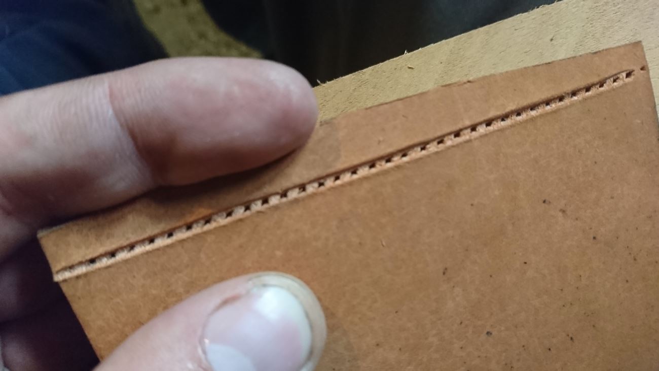

Percage à l’alêne

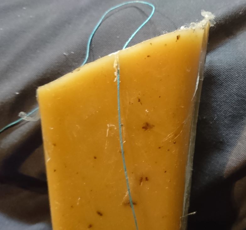

Cirage du fil (je ne connais pas la vraie méthode)
Coutures de face
De dos

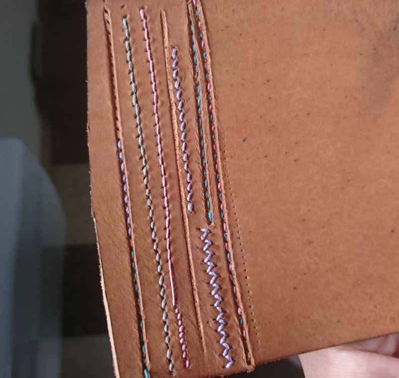

Essais de ma conjointe avec fil nylon de broderie:
Face
Dos

Re: Essais Points de sellier
Attention de bien garder la bonne orientation pour ton aleine. Sur certaines coutures, ton inclianaison est inversée.
D'ailleurs, si tu regarde bien, ton fil est mieux rangé quand ton inclinaison est dans le bon sens (couture 1 et 4 en partant de la gauche sur ta première photo vue de devant) et tes points sont droits quand l'inclinaison est inversé (couture 2 et 3 en partant de la gauche sur la même photo).
Dernière indication, si tu fait une ligne de gouge, tes points vont s'aligner assez naturellement. Tu auras du mal à avoir l'inclinaison si caractéristique du point sellier.
Tes aiguilles sont trop grosses.
Un conseil, essaye d'appairer :
- La taille de tes aiguilles.
- la taille de ton fil
- l'espacement de tes points
- la taille de ton aleine.
Par ailleurs, fais très attention à la tension de tes fils. Surtout avec ta main de derrière qui tend souvent ton fil de devant. On a tendance à penser que la main droite tend le fil qui se voit et c'est le contraire.
Une irrégularité dans la tension de tes points est aussi impactante que des points réalisés à des intervalles irréguliers. Ca donnera le même effet d'irrégularité.
Il y aurait encore mille choses à dire.
