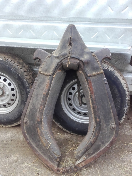

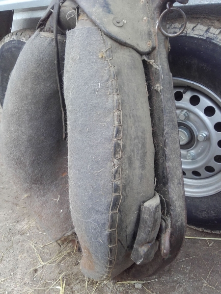

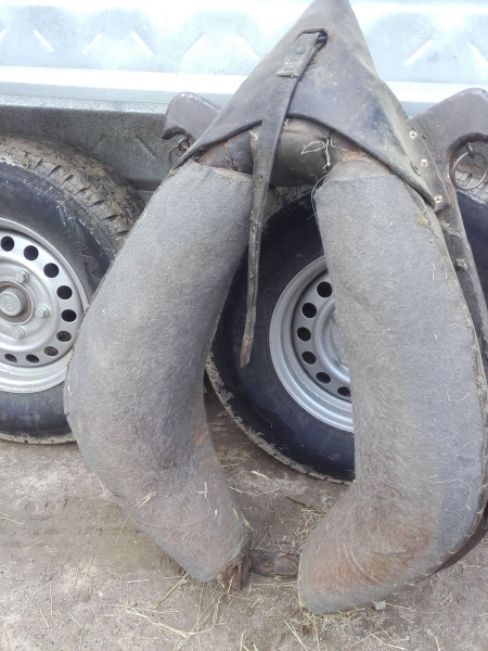

Un ami qui fait du débardage pour le plaisir avec ses deux juments m'a demandé si je pouvait faire quelque pour un de ses colliers d'épaule. je poste les photos dessous. Il m'a dit que le crin avait été refait il y quelques années, et est encore bon. Son petit soucis, c'est que l'habillage du collier en contact avec le cheval (désolé je ne connais pas les termes exactes!) est en tissu, et donc difficile à nettoyer et à entretenir. il m'a demandé si je pouvais le remplacer, et mettre du cuir à la place, comme sur ses deux autres colliers.
Est-ce quelque chose de compliqué à faire, est-ce possible...
Voilà, si quelqu'un peut me renseigner!
D'avance merci à tous!

Sur les photos, on dirait que le feutre recouvre déjà du cuir, non ?

les partie que tu veux recouvrir se nome ""mamelle"" et entre nous on nous a demandé d'en refaire un et si le tout est en bonne état c'est faisable mais je t'averti faut quasi tout démonter , et vaut mieux savoir faire !!!
mais avec l'aide d'une personne comme Bernard là tu peux !!!!

Merci pour vos réponses! Je vais donc contacter Bernard! Son pseudo est "Montagne" je crois.
Effectivement le feutre à été rajouté sur la toile d'origine.

Le choix de la toile (feutre) n'est en effet pas adapté aux renfonçure de collier, le crin s'y colle trop.
L'ideal serait en effet de remplacé la toile, mais cela implique de refaire entièrement la dite renfonçure (bizarrement cousu), le soucis est que le rembourrage du crin nécessite un coup de main certain, pour ne pas que cela blesse ou qu'elle ce déplace.
Je te déconseille le cuir (ou le TEP) qui ne respire pas assé et fera moisir le crin et la forme en paille par la suite (je ne dit pas que cela ne ce fait pas, je le fait sur des colliers qui "travail" et nécessite une nouvelle renfoncure tout les 2-3ans).
Ses autres colliers recouvert de cuir sont peut-être plus récent? dans certains cas (le cédurein et les dorvillier par ex), il s'agit de mousse néoprene ou feutre à la place du crin.
Toute fois comme la remarqué Dams, il semble que la renfoncure soit recouverte, surement pour réparer une toile percé trop usé, avec un peu de chance tu peu retiré la toile rajouté et refaire une couverture par dessus, attention a ne pas plissé l'ancienne en tendant la toile, risque de blessure et d'usure.
Pour info une renfoncure pour un travail soutenu (professionnel est a refaire tout les 1-2ou3 ans, pour un usage normal tout les 2-3 ans, pour le fun jusqu'à 4-5ans, et bien sur idéalement à chaque changement de chevaux. Celle-ci ayant été recouverte je doute qu'elle soit "jeune" si la toile est usé dessous, elle nécessiterai une réfection complète (démontage, cardage et remontage), à noté aussi au vu des rallonges utilisé, qu'il est peut-être trop petit et donc que la "forme" ne repose pas idéalement sur les épaules et nécessiterai une bonne compensation, mais je comprend que vu le cout il soit retissant surtout pour du "loisir".
Heu voilà, j'espère que je ne me suis pas trop emmêlé, si tu a des questions

Merci Marshall pour les explications! Je pense que je vais retirer le feutre et tenter de doubler la toile. En espérant ne pas avoir de mauvaises surprises et que ça se passe bien!

Oui j'ai eu Bernard au téléphone. Une discussion longue et passionnante d'ailleurs! Il m'a expliqué beaucoup de choses, et m'a conseillé au final la même chose que Marshal.
