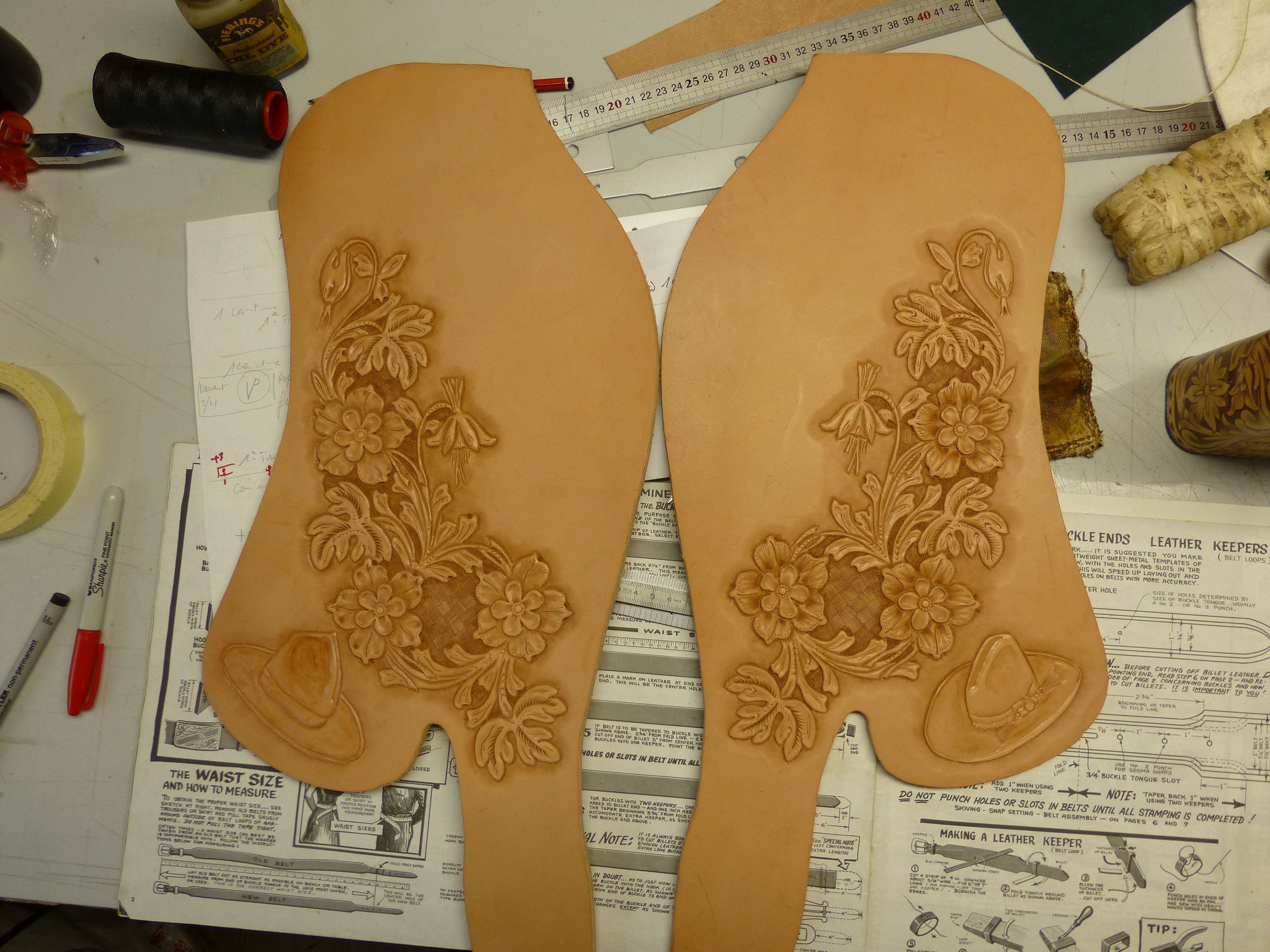

Salut tout le monde,
Comme j'ai un peu de temps ces jours-ci je m'amuse un peu. donc pour changer du celtique et de mes habitudes je m'entraîne à dessiner déjà puis à repousser du floral.
Je viens à vos avis pour les connaisseurs (et les autres évidements) pour avoir la liste de tous les défaut qu'il y a dessus.
J'en ai déjà plein en tête, mais peut être d'autres seront dit :rofl:

Coucou Gobniu!
Bon moi j'ai pas les yeux pour tout ça... sans l'avoir en main :mrgreen:
Mais y'a un truc qui "crève" les yeux mais tu t'en doutes évidement, c'est le fond du dessin, on ne doit pas voir les coups des matoirs. As-tu fais ça avec ton maul? Je suis fort étonnée qu'on les voit autant je ne l'avais pas remarqué sur tes autres dessins, as-tu changé quelque chose? Ou tu en avais marre de faire tout ce fond (qui porte un nom que j'ai sur le bout de la langue mais qui sort pas...) ?
J'avais cet effet quand je faisais mes tests au marteau de charpentier :mrgreen:
(bon après je fais pas forcément beaucoup mieux maintenant :P )
J'avoue (tricher?) repasser dans un autre sens (sans taper plus fort par contre!) quand 2 coups de matoirs se voient.
EDIT: sinon ben j'aime bien le dessin moi, suis incapable de dessiner par moi-même :lol: Les coups de swivel décoratifs dans les pétales je les trouve superbes, ils ont l'air tellement naturel!

hey Cylène,
Alors oui le fond...^^ je l'ai pas fait avec les matoirs que j'ai l'habitude, mais le background exprès pour le floral (qui vient de chez Barry king) mais il est vraiment très compliqué de s'en servir (c'est comme ci je redécouvre le carving avec celui la) Yves lessire dit dvd lui même qu'il est compliqué et qu'il faut éviter d'avoir des grandes surfaces avec. ba je le comprends bien maintenant :p
Sinon, il se place bien comme j'ai fait, c'est juste la régularité qui pèche, et le cuir encore un peu trop humide je pense.
Les coups de swivel déco, je trouve que c'est un défaut aussi, ils sont pas propre pour moi :p

Bonjour Alexis,
Dans l'ensemble c'est pas mal.

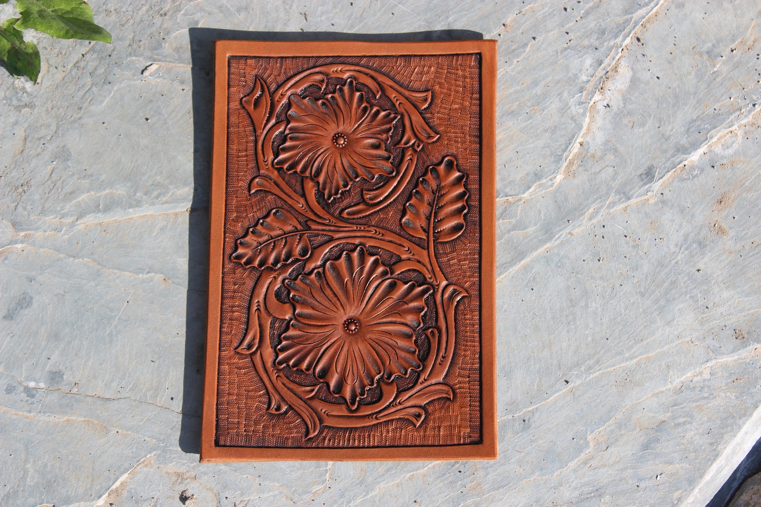

En ce qui concerne le back-ground c'est vrai qu c'est difficile, trop mouillé comme tu dit (il faut que le cuir soit presque sec), mais tu devrais essayé de le faire en carré.
je fais une photo cette après midi et je la post ce soir. Si tu maitrise cette outil tu fais des super background.
Attend il me semble que j'ai un exemple sur une selle que j'avais faite l"année dernière. Voilà !
Une paire de fender que j'avais fais sur une selle l'année dernière avec 2 motifs différents. (chapeau)

Re: Petit floral
Message par Geppetto » mer. 19 avr. 2017 13:01
Alors !!! Je vais avoir un autre avis. La position des impressions de ce back-ground ne me choque pas en ce sens que je scrute régulièrement des petits cadres en bois sculptés où on voit les coups de ciseaux en fond et c'est voulu. Donc, je pense que ce back-ground serait bien sur de petites surfaces, comme sur la selle de Jacques, mais trop géométrique sur de grandes. Mais là, c'est le côté artiste de mon cerveau qui réagit pas le côté artisan.
En tout cas, bel objet.

Message par Cylène » mer. 19 avr. 2017 13:07
Haaa c'est le fameux background (grr me souvenais plus du nom) de barry king...lors du stage il me semble je les ai vu mais pas touché, Thé (et peut-être Simon?) s'y étaient essayé il me semble. Et Mich' avait dit qu'il était compliqué mais très beau (ou quelque chose comme ça?)
Pour le mouillage du cuir c'est ce qu'on a appris aussi si je me souviens bien, on le fait en dernier car le cuir est presque sec et c'est l'idéal (c'est peut-être pas les mots utilisés mais c'est ce que j'ai retenu :lol: )
Ce week end on mettra tout nos gros doigts bien gras sur tout ça pour regarder de plus près :mrgreen:
EDIT (poste de Gepetto entre temps): je pense que tu as tout à fait raison, d’ailleurs il me semble qu'en floral (en cuir) il y a très peu de fond par rapport au dessin (un pourcentage à respecter ou quelque chose comme ça). Et qu'ils ne remplissent pas partout autour si y'a beaucoup de vide... ou ils ne font pas autant de vide car ils remplissent les espaces.

Message par Gobniu » mer. 19 avr. 2017 14:39
Alors alors,
l'idée de le faire en carré comme sur ta photo Jacquy ça me plait bien, ça fait penser à un plus gros matoir. il faudra que je teste ça. trop mouillé oui, pourtant je l'ai fait vraiment tout en dernier, mais j'ai du aller trop vite sur l'ensemble, donc la prochaine fois sur un motif de même taille, j'attendrais encore un peu avant de le faire.
Et oui de ce que j'ai vu et entendu, il faut remplir un max... pas facile^^ il y a encore beaucoup d'entraînement à faire sur le dessin. je commence à bien maitriser les fleurs, mais dessiner tout l'ensemble de branche sur le tour, aie aie aie! la transition entre les deux fleurs aussi aie... la déco des petites branches c'est la looze aussi :p

Message par dendro-breizh » mer. 19 avr. 2017 19:05
Salut à vous,
sympa dans l'ensemble !
Sous réserve d'effet d'optique photographiristique,
je trouve le rendu "tout plat"!
c'est très joliment bien réalisé...pour autant !
Les coups de swivel, me laissent perplexe... :sweat:
Mais vu qu'il n'y a que deux feuilles déployées,
c'est que c'est une jeune pousse pleine d'avenir...
Comme le sujet, a fond tu va travailler,
le Sheridan tu va conquérir !

Message par Gobniu » mer. 19 avr. 2017 19:21
Alors pour la platitude c'est ma photo qui est responsable ça c'est sur! le relief est bien la.
Et oui je compte bien travailler encore et encore pour le conquérir celui la!
