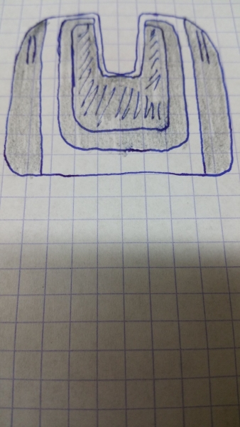

voila comment je vois les choses:
les parties grisées sont en cuir, le reste en feutrine de laine, la partie hachurée est une pièce en cuir sous laquelle une autre couche de feutrine est insérée.
le cuir est du collet tanné végétal noir de 3.5mm, et la feutrine de laine épaisse de 15mm.
qu'en pensez vous??

Faut se l'imaginer comme un tapis ou comme un pad de garrot ?
Moi je verrai plus les parties rembourrées comme ça :
Sans titre 1.jpg (45.77 Kio) Vu 11562 fois
et j'ai peur que la feutrine ne soit pas assez dense pour ne pas s'écraser sous le poids de la selle et du cavalier;

ma partie rembourrée est un peu plus grande que la selle.
la feutrine fait 15mm si tu l écrases lourdement elle réduit de moitie, donc récapitulons:
feutrine (qui forme le tapis) 15mm + une épaisseur de cuir 3.5mm + une autre feutrine pour le garrot (partie hachurée) 15mm + la dernier pièce en cuir 3.5 mm.
si mes calcul sont bon, je devrais ré-hausser la selle de 37 mm sans personne dessus et au pire avec quelqu'un de costaud (comme moi, je fais 120 kgs) de 22 mm. comme le tapis est dé-garroté normalement il ne devrait plus y avoir de blessures.
qu'en penses tu thé????
Messages : 607
Re: Tapis protège garrot
Message par Thé' » ven. 5 août 2016 20:35
T'es calculs on l'air pas mal!
Je pense que le mieux et d'essayer!
Au pire tu pourras toujours rouvrir et remettre une couche de feutrine pour remonter encore d'une couche.
Le plus important et qu'effectivement ça couvre toute la partie de la selle pour que les pressions soient reparties!
Et puis si tu ne tentes pas tu ne sauras pas. Je suis de ce parti la en général! :D
