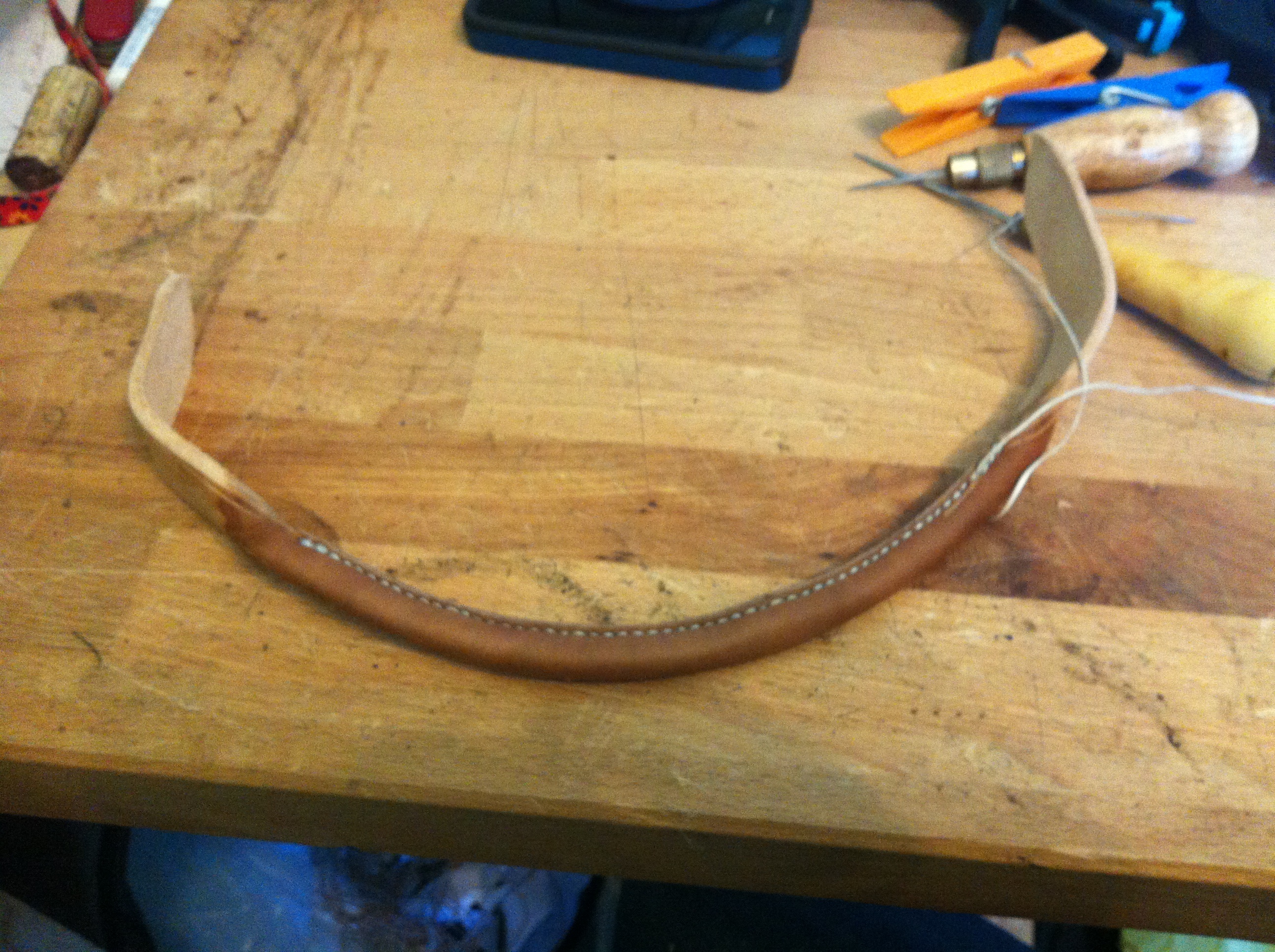

J'ai fait la sous-gorge en cousu rond grace aux conseils de Vidock et de Morgane la Fée, mais je suis bloquée pour la suite.

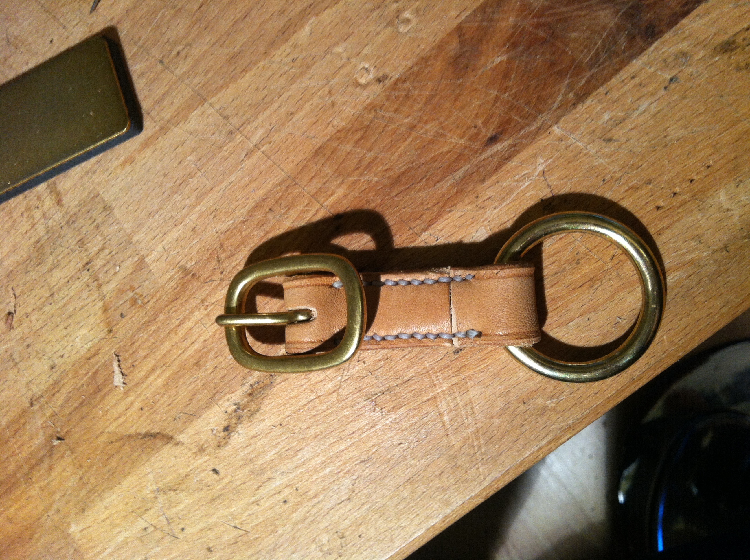

Bonjour Ruthénoise,
Beau boulot pour les coutures !
Pour l'alliance tu a fais quoi comme montage ?
Une remarque, j'aurais mis les entures des boucleteaux (dessus de tête) côté cheval pour l'esthétique.
Au fait, les boucles viennent d'où finalement ?

Merci Vidock.
L'alliance, je l'ai faite "normale".
Pour les boucletaux, j'ai remarqué que c'était comme ça sur mes licols cuir faits par des pro. Je me suis dit qu'il devait y qvoir une raison...
Les boucles viennent de la sellerie rademecker. Ils n'ont pas reçu mon premier mail de commande par contre, ils ont été très réactifs après!

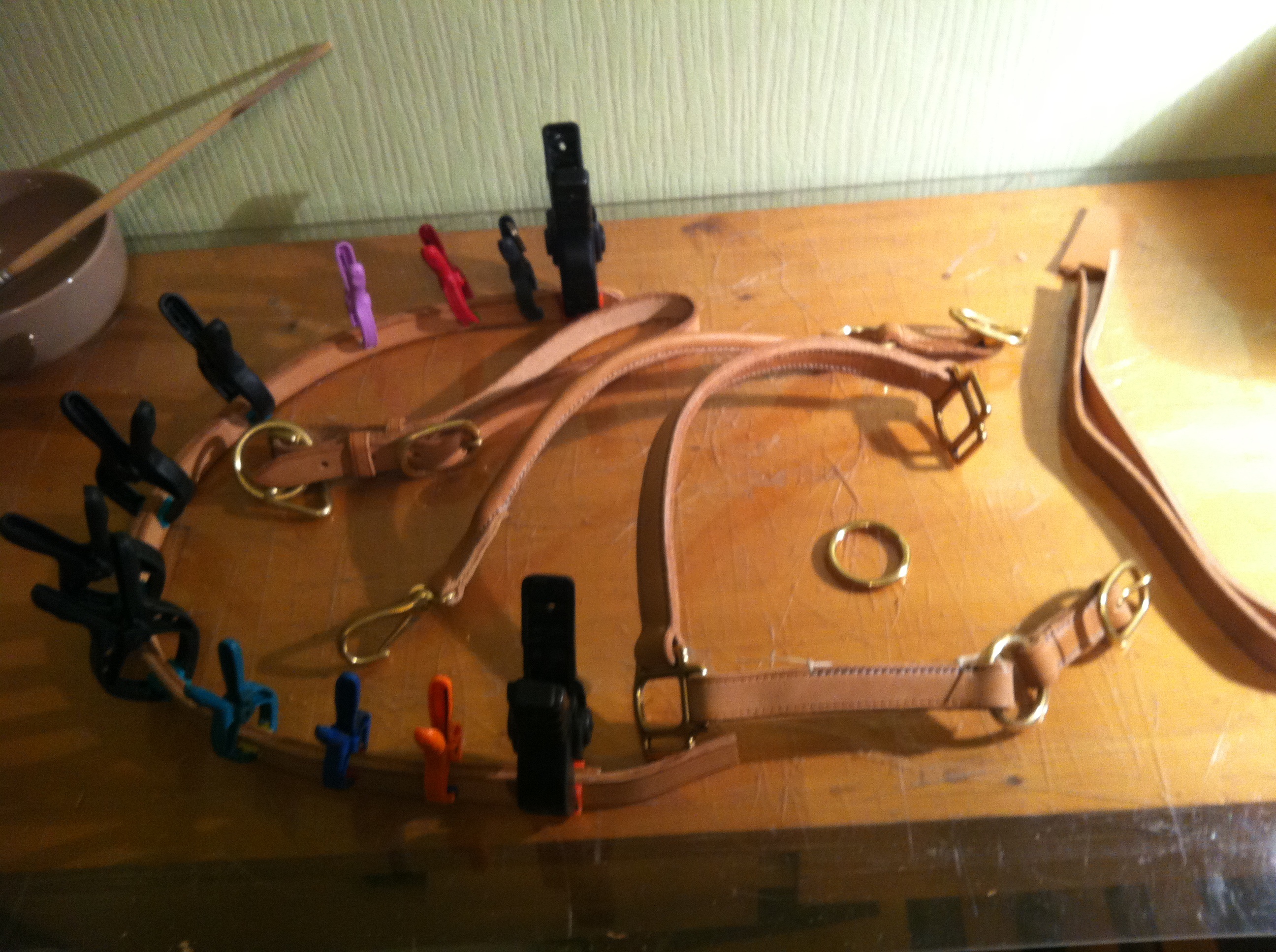

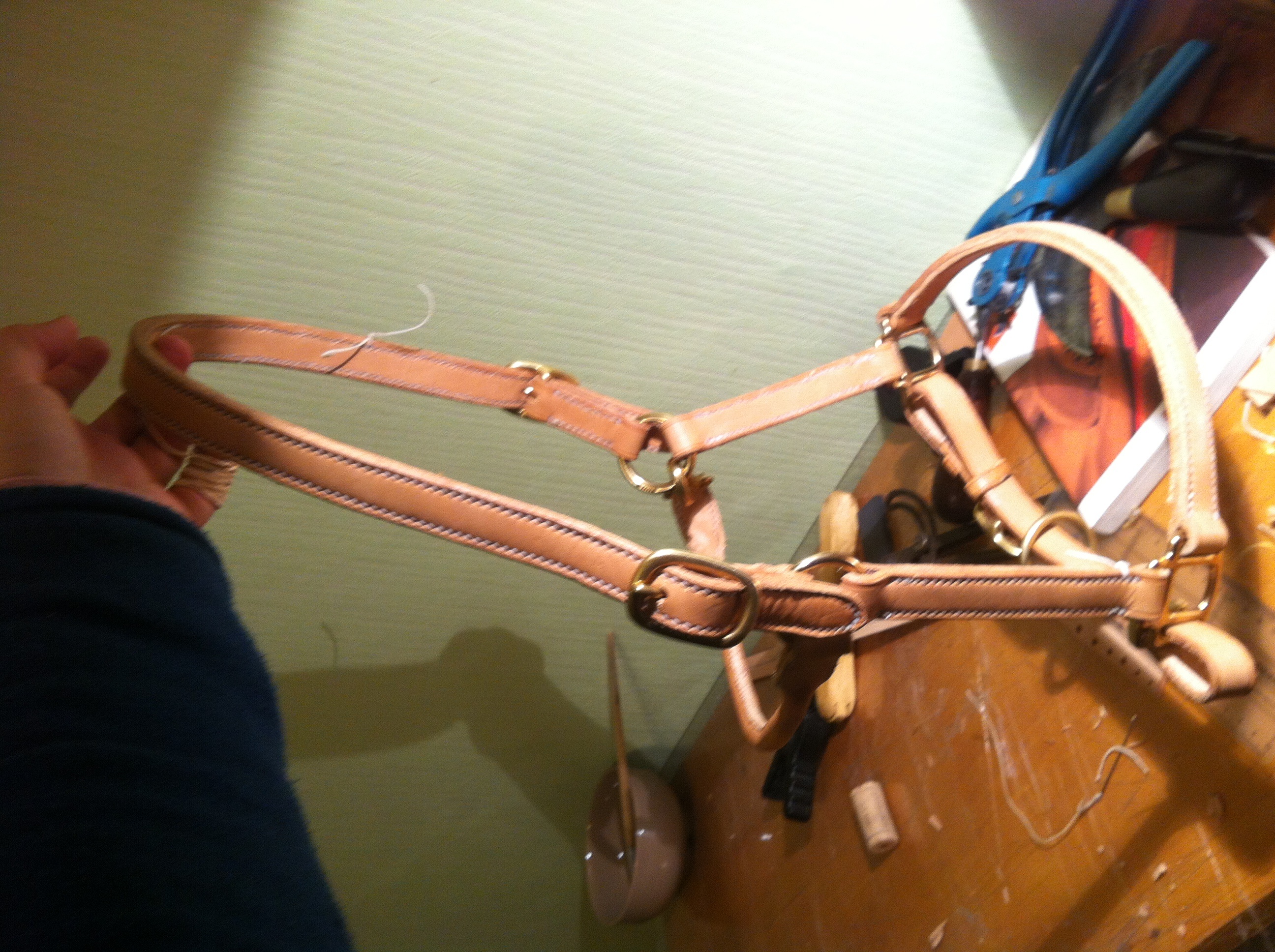

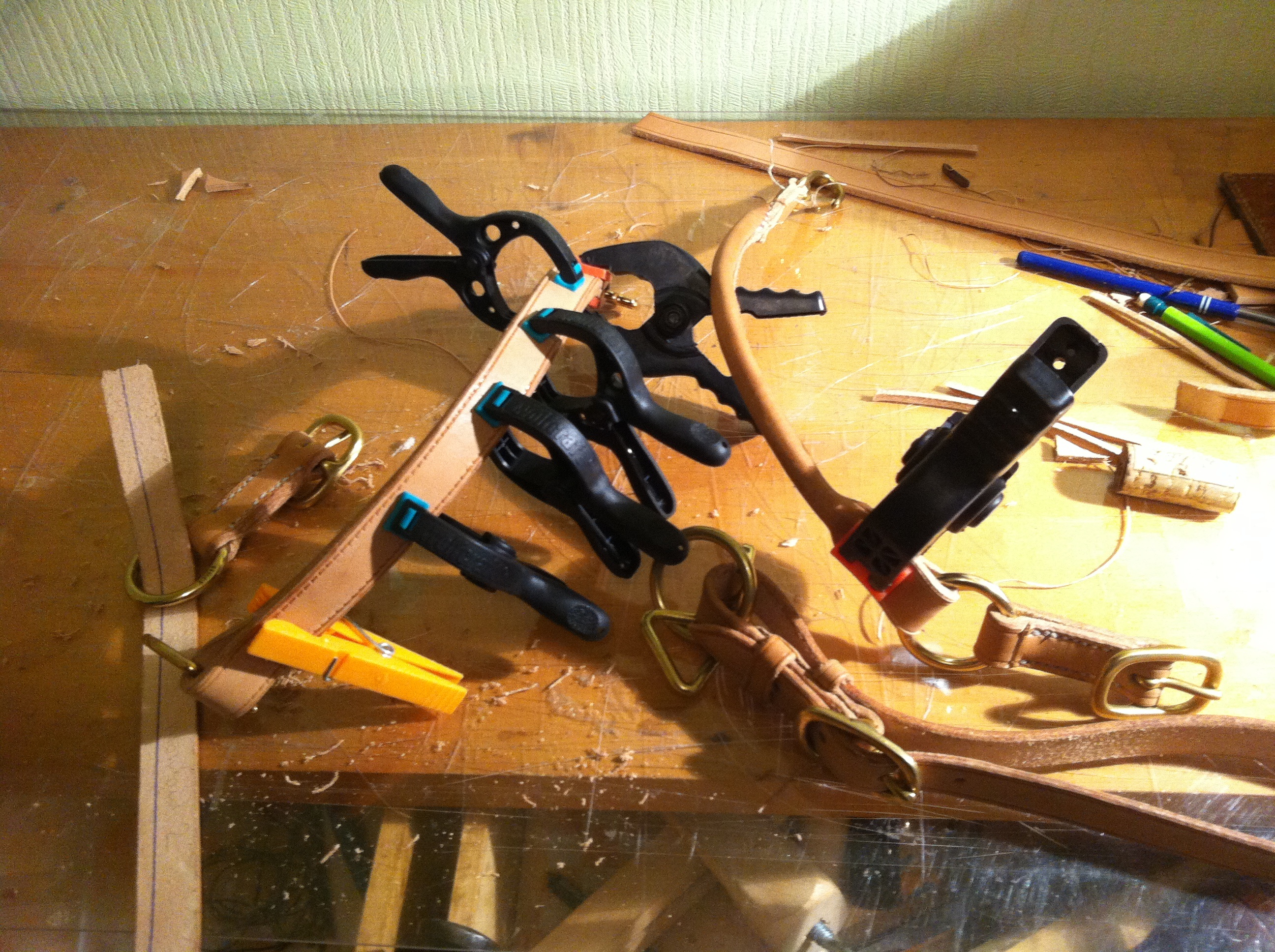

piouf, le rush est passé, je peux vous mettre les photos.
Bon, niveau "sur mesure", on repassera, il est beaucoup trop grand mais Dieu merci la copine à qui je l'ai offert a 2 poneys et il ira à l'autre!
Voilà en vrac quelques étapes de la fabrication.
Pour mes prochains licols, je pense utiliser ta technique d'alliance, Vidock, je n'ai pas confiance en ces anneaux dont je ne connais pas la qualité et c'est un point crucial de sécurité. Celui-là a l'air assez solide mais on ne sait jamais.
Mais bon, trop grand....
Apparemment, il va mieux sur l'autre poney, j'attends des photos!

Un peu grand certe mais c'est du beau boulot
Tu as pris les mesures avant sur le poney ?

J'avais demandé à son mari de me mesurer un licol qui allait bien. Il m'a donné des mesures d'un licol en m'expliquant que c'était un licol shetland mis au plus grand et que ça faisait un peu petit. Du coup, j'ai un peu tout rallongé... Pour peu qu'il ait mesuré un peu à l'extérieur + le cuir qui s'étire quand on coud et j'ai bien 2 cm de trop partout.
J'attends les photos avec l'autre ponette à qui il va bien et à l'occasion, je lui en referai un plus petit.... Avec tressage et fil bleu , je pense
