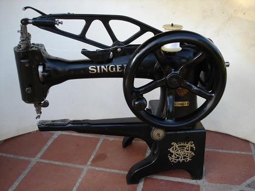

Message par equicuir89 » sam. 5 mars 2016 01:55
ImageBonjour, je suis un "petit nouveau" sur ce forum.rassure toi, on arrive à leur redonner une jeunesse à ces machines.La première 29 k 51 que j'ai récupéré était a peu près dans le même état que ta K2. Bon d'accord, il y a du boulot...mais le travail fini redonne du cœur aux ouvrages futurs...j'en suis arrivé là avec ma première.( j'en ai refait 3 depuis ). Je connais moins les séries 16, pour les 29, je me débrouille; n'hésite pas.
Marcel
