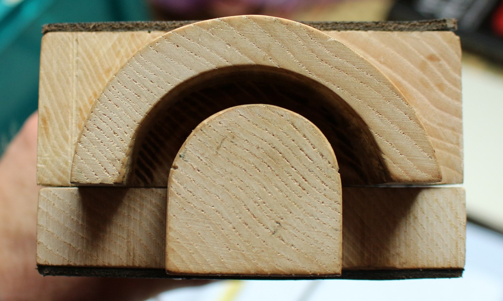

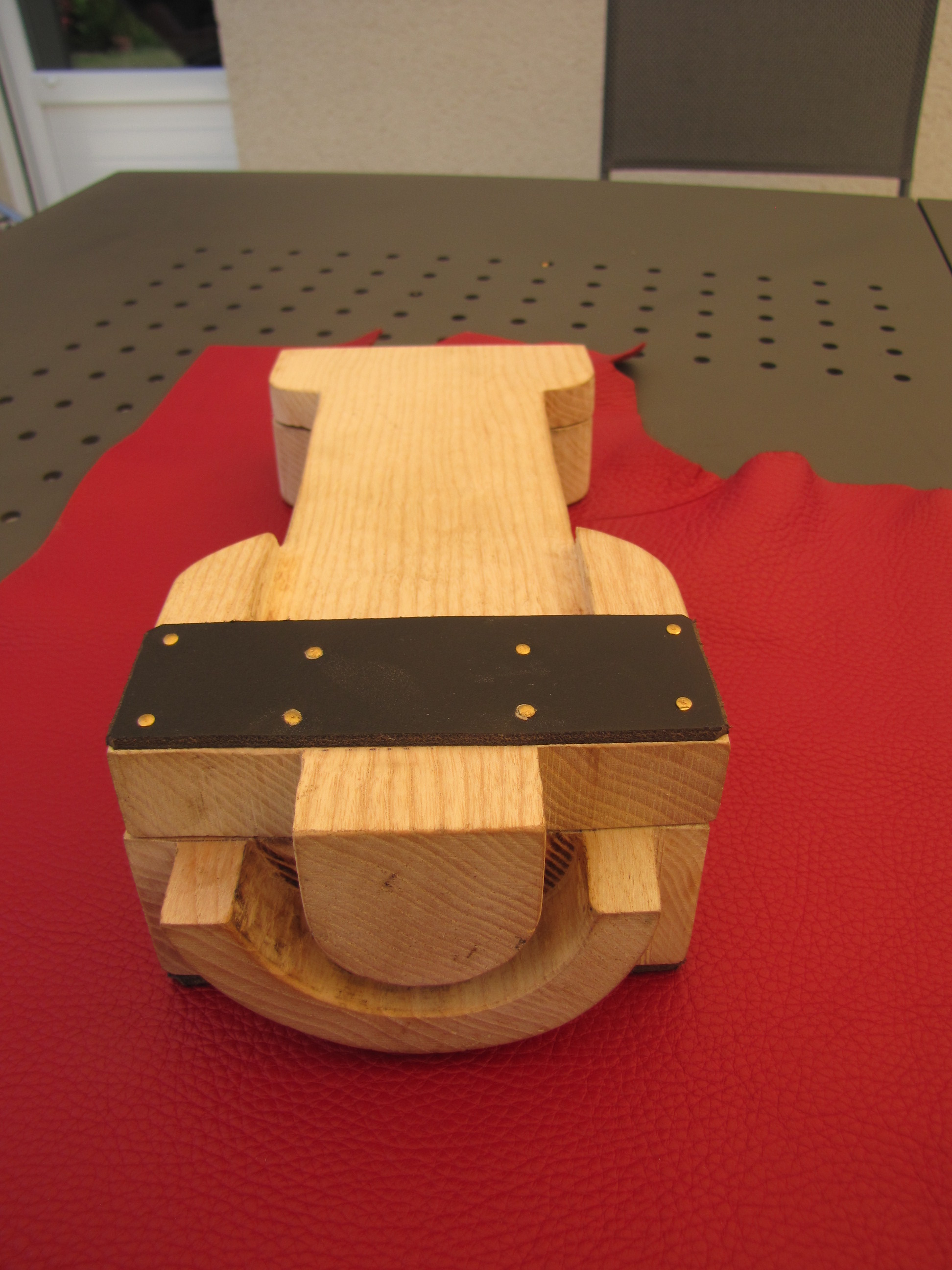

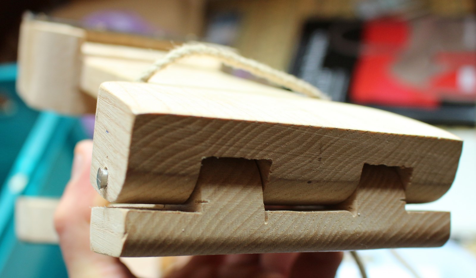

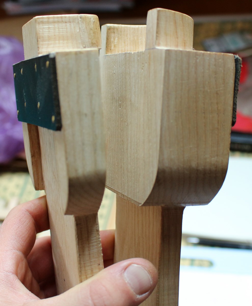

De la part de Beaulama (je lui laisse apporter des compléments d'infos), voici la pince à coudre les bracelets et porte-brancard d'attelage que quelqu'un lui a fabriquée ;)
Ca peut servir pour coudre des entraves aussi je suppose...
Beaulama, je te laisse le soin de compléter et de répondre :)
Il existe un système similaire en métal.. Montagne aurais-tu toujours la doc en anglais là-dessus???? Celle que Yves t'avais transmise pour traduction du nom anglais shaft?

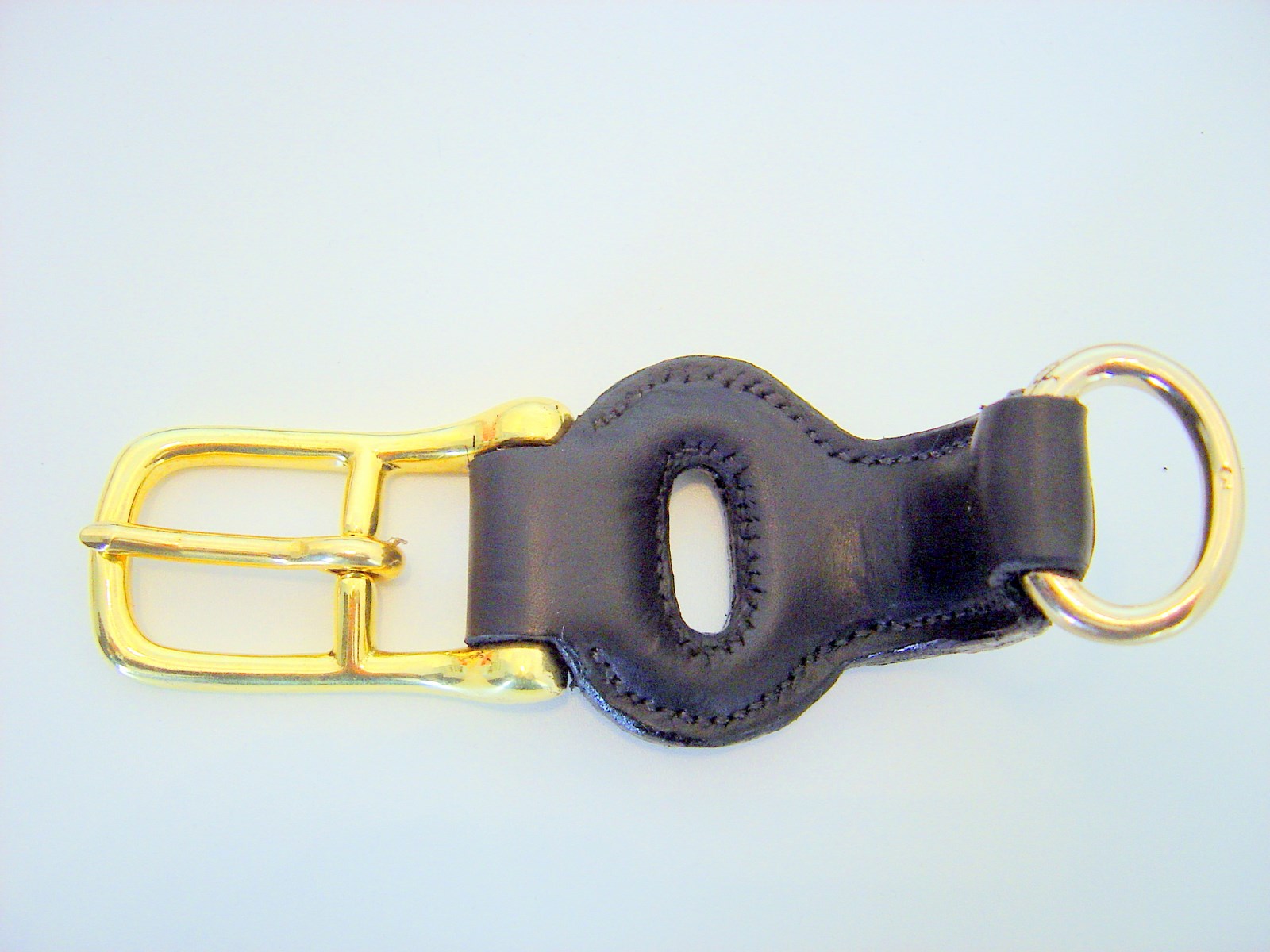

le résultat:

Cette pince a été réalisée par la même personne qui m'a fait les pinces à passants et la pince pour le cousu rond.
Elle est indispensable pour la couture des ronds de brancards, en effet, les deux épaisseurs de ceux-ci doivent être cousues en position cintrée en ayant auparavant fait la gorge à la rainette sur la partie interne du cuir de manière à éviter l'usure prématurée de la couture. Naturellement, votre alène doit déboucher dans la gorge, même si vous ne la voyez pas.
Si les deux cuirs sont cousus à plat vous aurez bien du mal (si vous y parvenez) à les cintrer car le cuir extérieur doit être plus long que l'intérieur.
La boucle porte-brancard (pour voiture à 4 roues sur la photo dont les brancards se baissent sur les boucles) est cousue grâce à cette pince, mais elle est encore plus utile pour coudre des ronds de brancards entièrement en cuir dans lesquels se glissent les brancards des voitures à deux roues.
