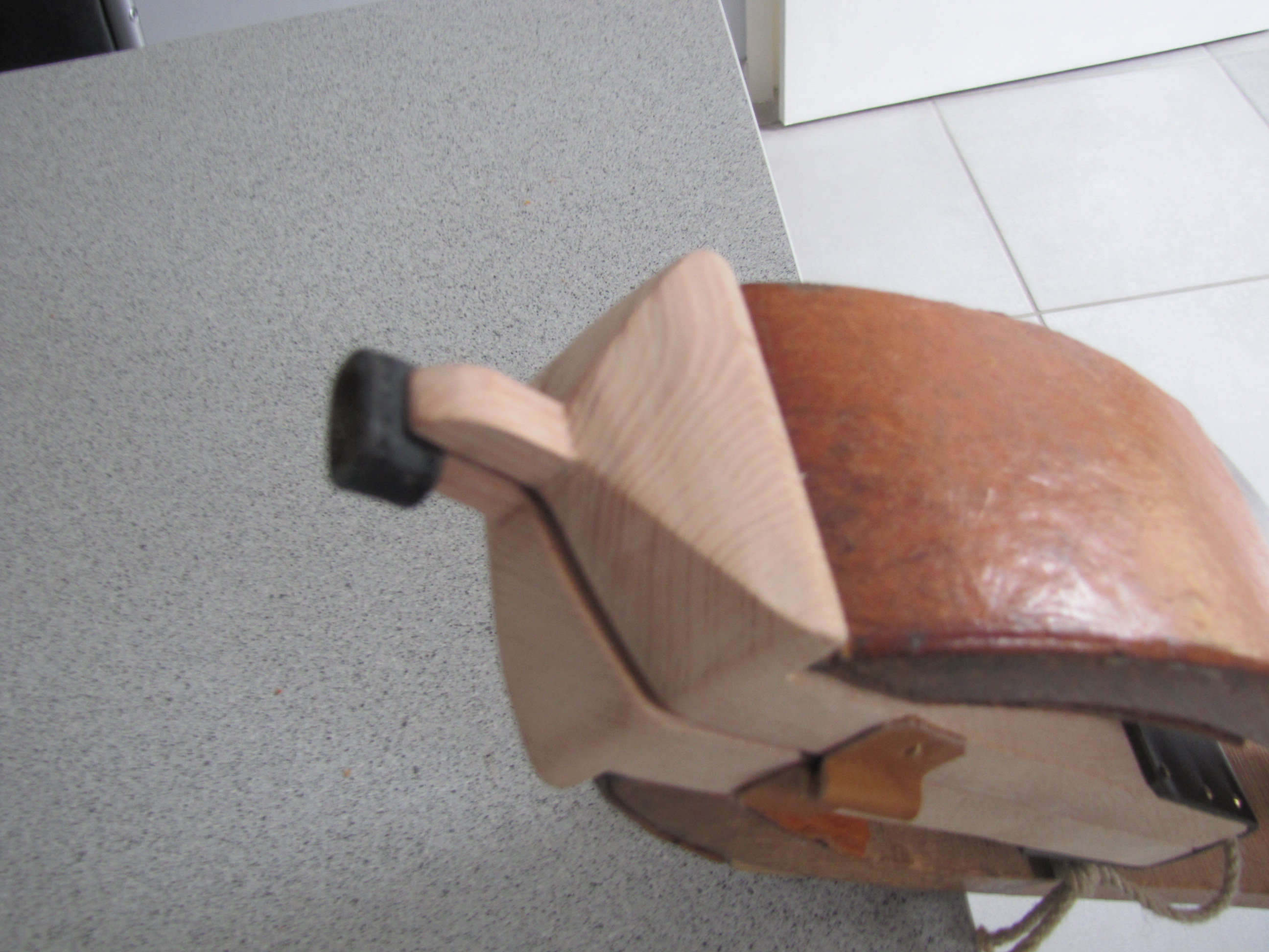

Message par Nox » lun. 19 oct. 2015 04:14

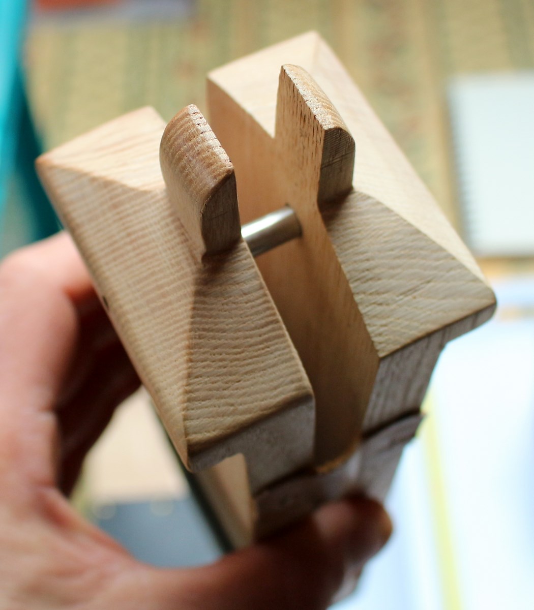

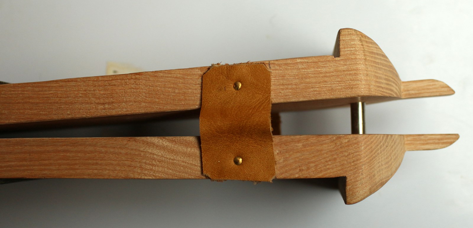

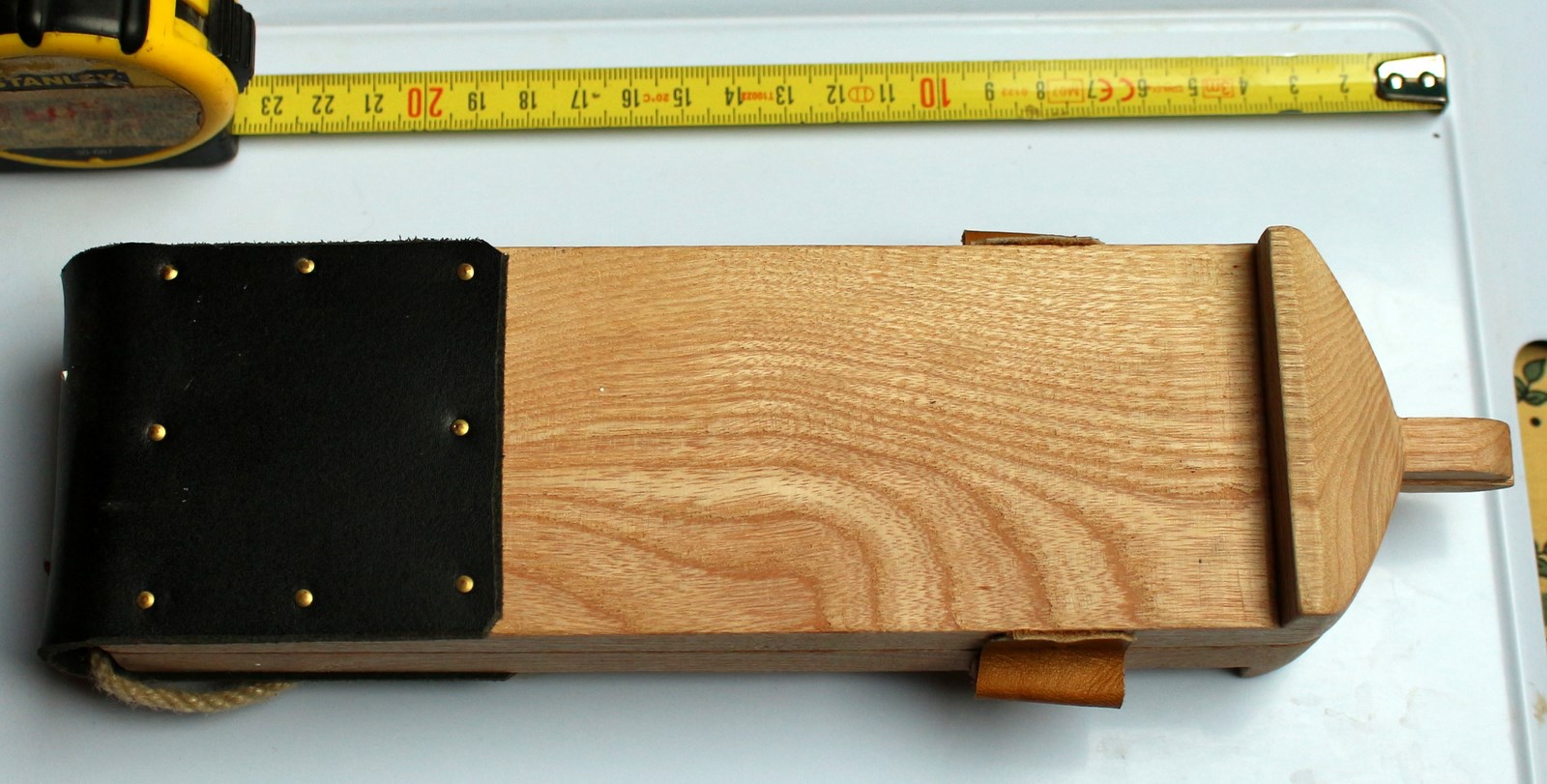

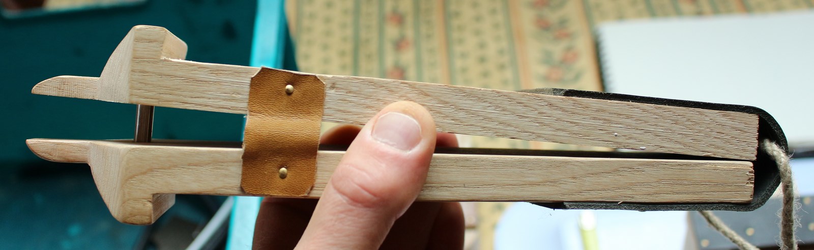

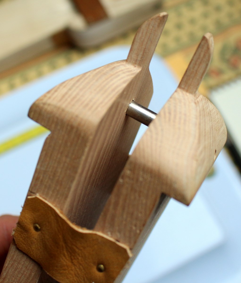

De la part de Beaulama (je lui laisse apporter des compléments d'infos), voici la pince à passant que quelqu'un lui a fabriquée ;)
Beaulama, je te laisse le soin de compléter et de répondre :)
Je trouve cela très pratique, stable et permettant un travail fin, précis et propre.

Re: Pince à coudre les passants libres
Message par beaulama » dim. 25 oct. 2015 09:32
Merci d'avoir mis ces outils sur le forum, je précise de suite que ce n'est pas moi qui les ai fabriqués mais un ami qui travaille le bois d'une manière magnifique.
Ces pinces sont d'une très grande utilité pour la couture des passants libres, vous remarquerez qu'il existe deux largeurs une petite et une plus large, ainsi les différentes largeurs de cuir d'un bridon ou d'une bride sont couvertes.

Est-ce quelqu'un aurait les dimensions d'une pince à passants svp ?
La longueur et la largeur de l'espace entre les mâchoires devraient suffire.
Merci d'avance !

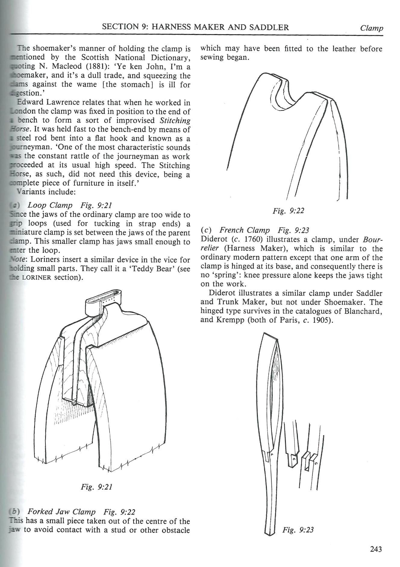

je viens de voir cette pince sur le livre de Salaman, ainsi qu'une astuce pour coudre un cuir avec un passant fixe (on enlève un bout au centre des mâchoires, bon, faut sacrifier une pince, quoi):
