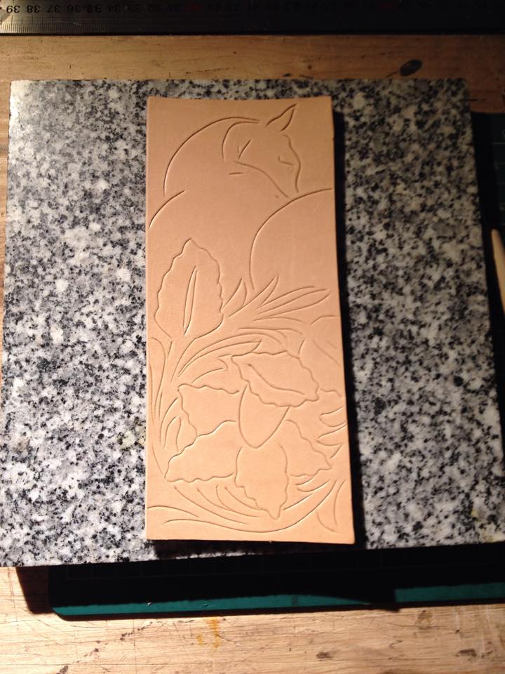

Je dois prochainement faire un couvre livre pour un cadeau,
avec dessus un motif cheval, n'ayant jamais fait je voulais voir le rendu, j'ai récupéré un petit morceau de cuir mais pas assez grand pour faire le cheval complet, alors histoire de pas gaché, je me suis dit que j'allais composé quelque chose avec une fleur.
Voilà le résultat....
Je n'en suis pas forcement très contente, encore une fois :|
Pas mal de défaut, pas assez de travail sur la profondeur, et des herbes très ... moches :)

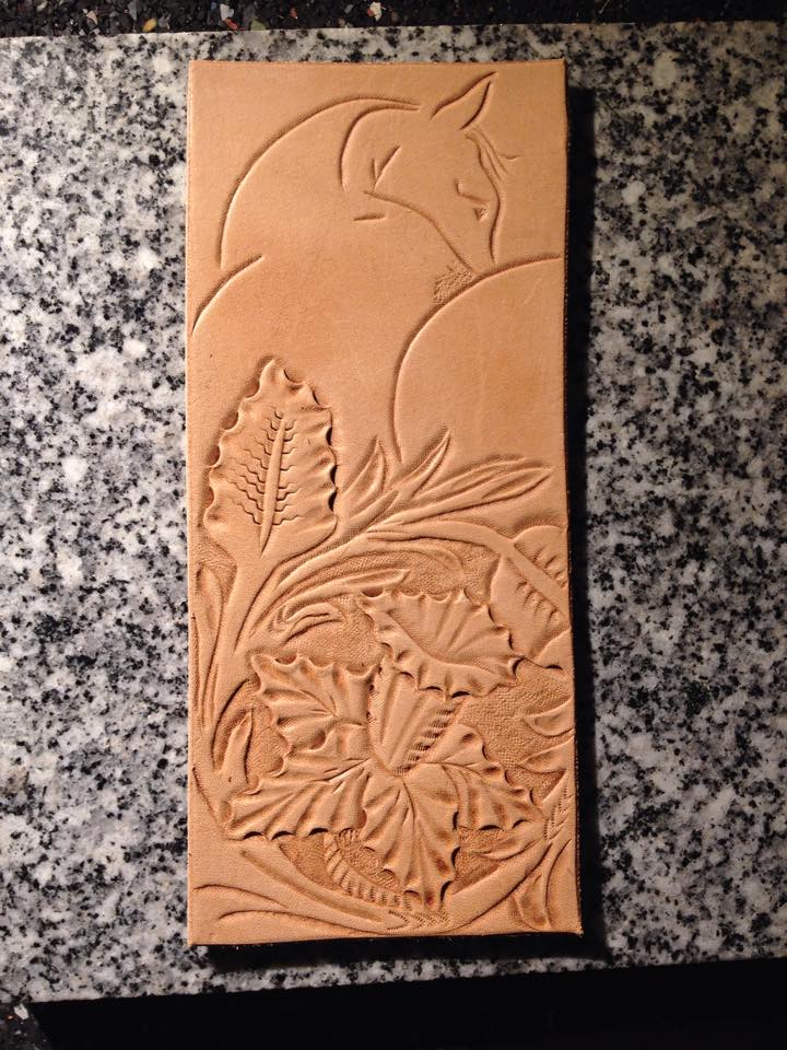

Moi je trouve que c'est pas mal, peut être un peu trop de veiner sur la première feuille, je sais pas. ;)

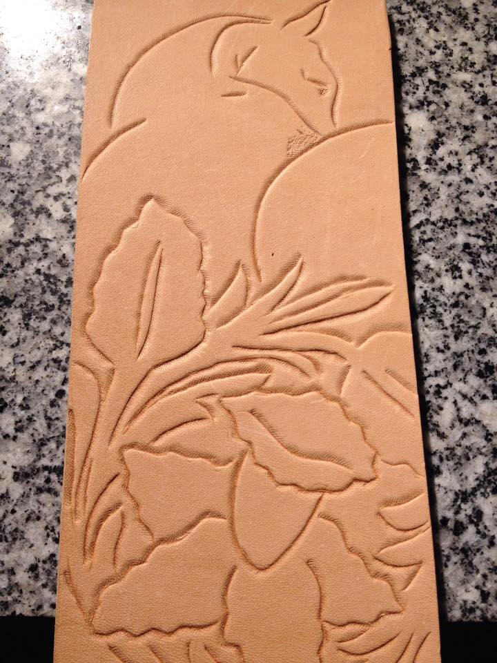

Tiens, le matoir que je n'arrive pas à utiliser, c'est l'undercut, impossible d'en faire quelque chose, contrairement à toi :clap: sur ton test on le voit bien.

pour ton test, avant de mettre de la couleur ou autre chose, essaie de repasser un peu sur ton matage, y'a des endroit ou on voit les traces et empreintes ;)

Bon du coup, il faut que je travailles plus mes ombres pour créer de la profondeur....
Trop de background aussi, composition à revoir en évitant les lignes droites avec mes tiges et la feuille du haut... , Boulot boulot quoi !!

Non non Thé', pas trop de background, juste une background pas uniforme, y'a des endroits où on "devine" l'empreinte du matoir.
Là il faut y repasser pour "lisser" le motif. :emo:
Et si tu voulais pas faire le cheval, c'est quoi les traces sur son dos :!: ,
Allez, il faut réparer ça ! :hai:

Pour le backgound, oui l'uniformité est a revoir et travailler un peu plus en profondeur..
Ce que je voulais dire sur la composition c'est que sur un carving type sheridan, il faut vraiment veiller à avoir le moins de background possible. A remplacer par des tiges, des feuilles etc...
Sur le dessin initial il faut vraiment noircir sont background pour bien avoir un aperçu, la je l'avais fait à l'arrache et bah c'est pas bon :?:
(je sais pas si tu as pu avoir l'occasion de regarder le dvd technique de repoussage de Yves Lesires, il est très intéressant et explique très bien ! )
Et puis Mich' ma donné deux trois conseils, je vais le reprendre dans les prochains jours et continuer
sur le cheval j'ai essayé de faire quelque chose, mais non .. et vu que ça s'efface pas et bah c'est resté :)
