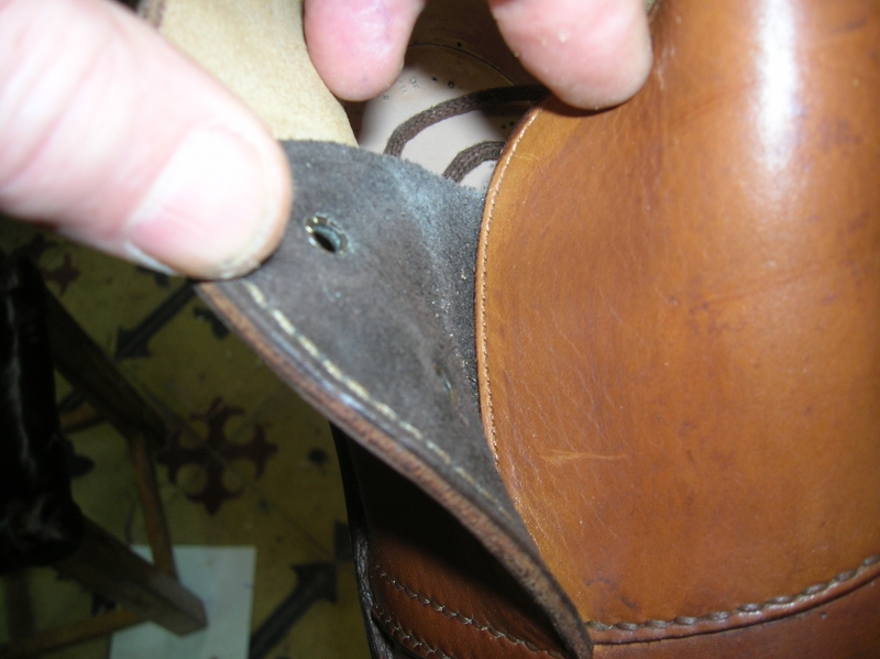

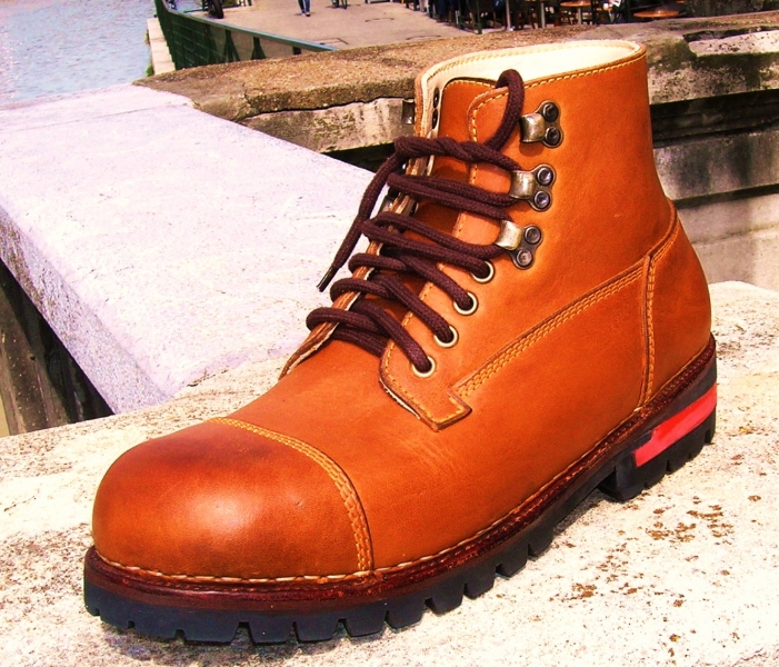

Si les modos veulent déplacer le message, no problémo. Cuir du dessus double tannage (chrome+végétal). tout est "cousue main" sauf le haut de la languette (pourvue d'un soufflet). Montage sandalette. Semelle Vibram.

Magnifique ! J'aime beaucoup le dessin de cette chaussure. Le cuir est très beau. Je suis très impressionné par le fait que ce soit cousu main, notamment pour la couture entre le chausson et la semelle (ou première de montage... désolé si je n'utilise pas les bons termes) qui ne doit pas être simple à réaliser.
Y a-t-il un intérêt particulier au double tannage ?
Je n'ai pas compris l'histoire de la languette pourvue d'un soufflet. Peux-tu m'expliquer stp ?

Bonjour Richelieu,
A chaque fois que tu présentes quelque chose je bave en quelque sorte.
Et en plus ici tu précises cousu main, j'allais justement poser la question en voyant la photo si telle œuvre était possible à la main en cordonnerie.
Et je suis particulièrement "fan" de ce type de modèle et couleur en plus!
Merci pour ce partage Richelieu

La languette est une pièce de cuir qui prolonge la partie couvrant le devant du pied (elle protège le pied de l'empreinte des lacets). Elle est complétée ici par un morceau de peau cousu avec les quartiers (partie qui reçoit les œillets) et la languette afin d'empêcher la poussière, le sable etc... de pénétrer dans la chaussure.
Le double tannage (chrome puis végétal ici) permet d'obtenir un cuir ayant plus ou moins l'aspect du végétal (patine, teinture) avec les qualités du tannage minéral (souplesse, tenue à l'humidité).

Merci richelieu pour ce complément d'information. J'ai compris. J'ai vu ça que sur des chaussures de sécurité, de rando ou des après-ski, mais je trouve que c'est une bonne idée même sur des chaussures comme celles-ci que je vois comme des choses de tous les jours (ce n'est pas péjoratif). J'ai pour ma part des dr martens, mais elles n'ont pas ça, dommage.

C'est exactement ce que voulait le client: des chaussures de tous les jours, qui puissent servir à la ville comme à la campagne, de style "rustique chic". Le client est contant, donc moi aussi...

Alors celles là je les veut bien, chouette Richelieu !
