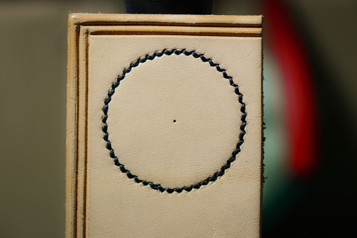

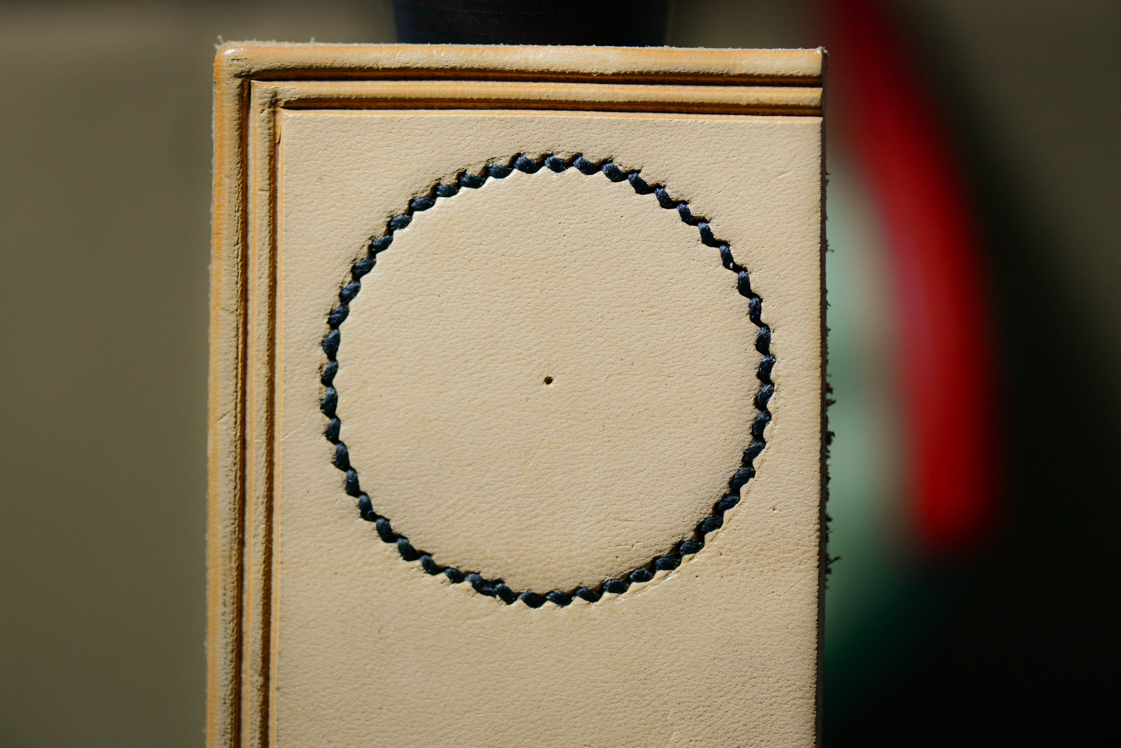

bon comme une photo vaut mieux qu'un long discourt, je vous ai fait ça ce soir, diamètre du cercle 40 mm, griffe 2 dents Blanchard point de 12, et ben même là il y a quelques dérapages intempestifs malgrès les 2 dents :tmi: , mais bon : frappe jusqu'a la moitié ou les 2 tiers du cuir selon épaisseur voir moins si très épais, ensuite finir avec l'alène qui du fait du préperçage est mieux guidée, ha oui j'ai aussi affuté le bout de mon alène en arondi ce qui laisse encore moins d'erreur lors du calage de l'alène dans le préperçage.
Voilà j'espère que c'est explicite, à vos alènes......pret........ PARTEZ!!!

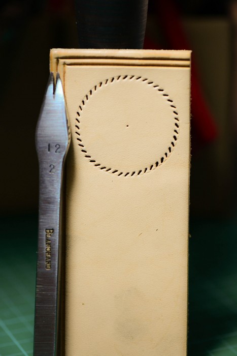

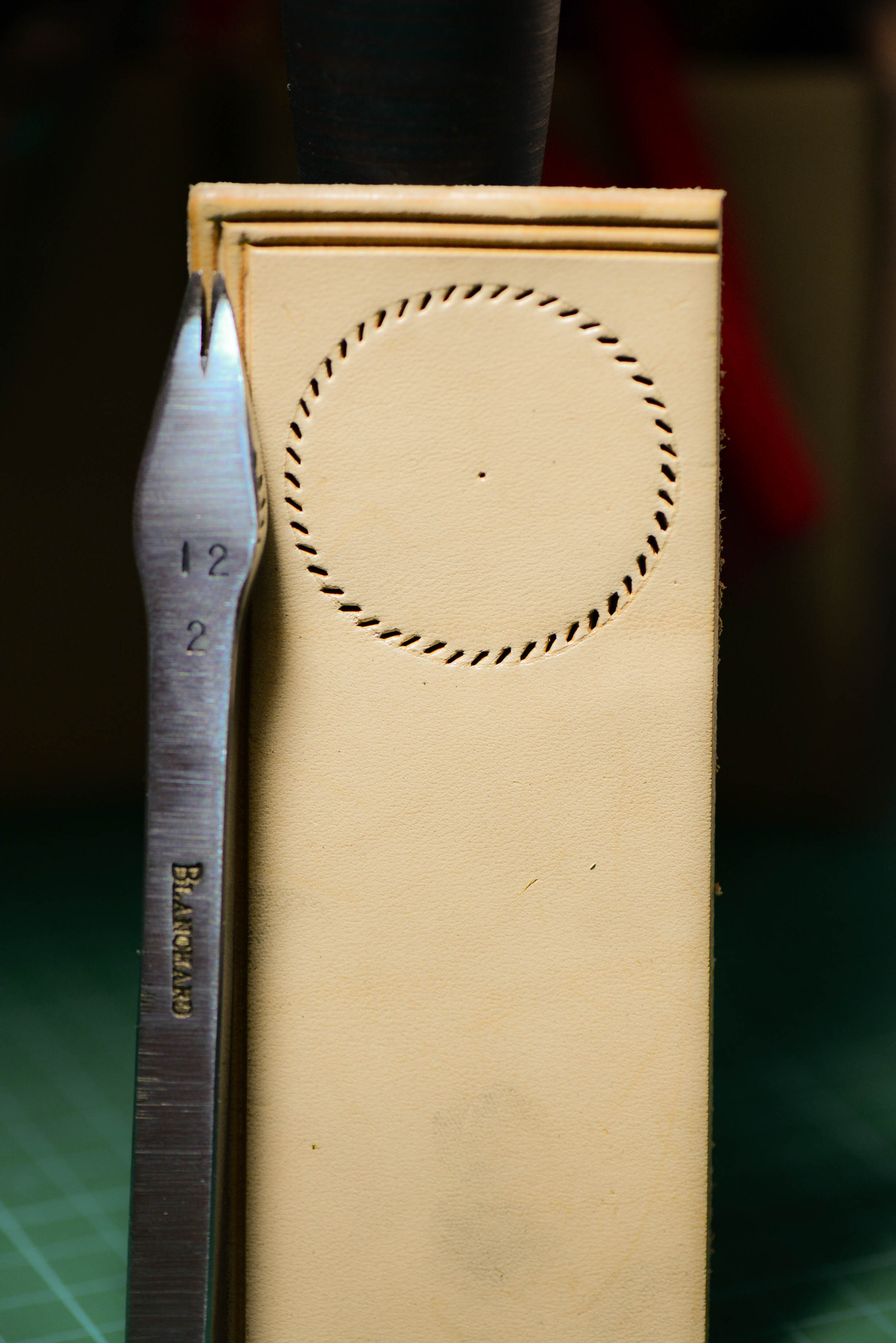

(les Numéros de griffes représente le nombre de points par pouce ( 1 pouce = 2,5 cm) )
Attention ne pas confondre les griffes à frapper dites "pointes diamant" celle que l'ont trouve chez Tandy ou autres avec lesquelles on peux percer totalement car les pointes sont affutées en parallèles sur la longueur, en losanges sur la section et pointus sur le bout, perso je trouve que ça fait de trop gros trous même si ils sont en losanges :^) .... et les griffes à frapper à la française qui elle feront le préperçage comme la griffe à roulette VB mais en plus profond, mais dont l'affutage des pointes est conique sur la longueur, assez plat en losanges sur la section, puis plat et légèrement coupant sur le bout, malgrès tout sur de faibles épaisseurs de cuir ça perce aussi en totalité .
De plus, les pointes diamant sont pour la plupart en point de 7 ou 8 les seules pointes diamants que j'ai pu trouver jusqu'à présent en 9 se trouve ici http://www.tandyleather.eu/fr-eur/searc ... 55-04.aspx seul bémol n'existe pas en 2 dents (c'est couillon) ....pour du point plus petit il faudra passer en griffes à la française..... et bon pour mon cas perso Blanchard est mon ami, reste a voir en occase sur Ebay ou autres je n'ai pas regardé.....
Sinon un truc que je n'ai pas encore eu l'occasion d'essayer, c'est la griffe à roulette Blanchart à guide... là nos spécialistes de la roulette en parlerais certainement mieux que moi ;) , mais je compte bien m'en procurer une un de ces quatres ça ferais une petite soeur à la première (hé oui j'ai quand même une griffe à roulette Blanchard sans guide)
ceci dit le but de tous ces mots est quand même d'aider l'ami Simon à bien griffer ses petits cercles, si vous avez d'autres idées......... :?:

Simon, tu essayera ma griffe avec guide quand tu viendra, et tu verra si ça va, tu prépareras un max de ronds ;)
La méthode de Trysk est impec! Résultat nickel!
Sinon à moins de trouver un cercle avec repères sur le bord ou de se faire un gabarit prépercé pour marquer à l'alène à travers, je vois pas trop là de suite....

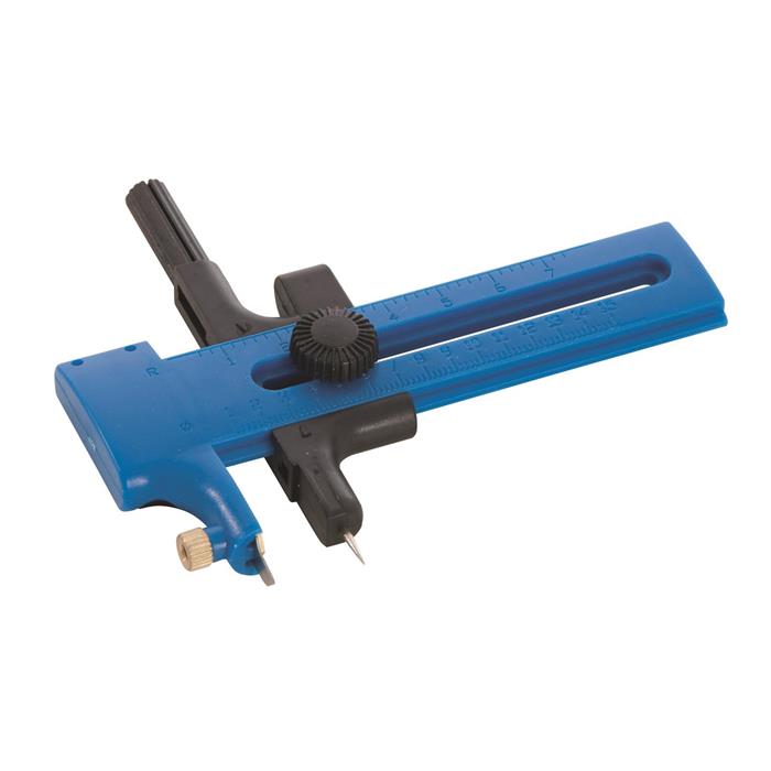

Pour couper en rond, tu as ça le fameux compas à rondelle de bourrelier :mrgreen: Enfin pour des portes-clefs XXL
http://www.ebay.fr/itm/Ancien-compas-a- ... 1a02b4e24d
La version moderne:
http://ww1.outillage-francilien.fr/bout ... _fr&num=11
Plus sérieusement, il existe des compas cutter:
Sinon un énorme emporte-pièce rond si tu veux te lancer dans la grosse production ;), mais ça fait tout le tour :worried:
