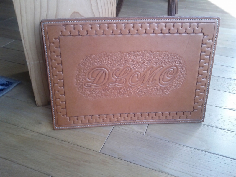

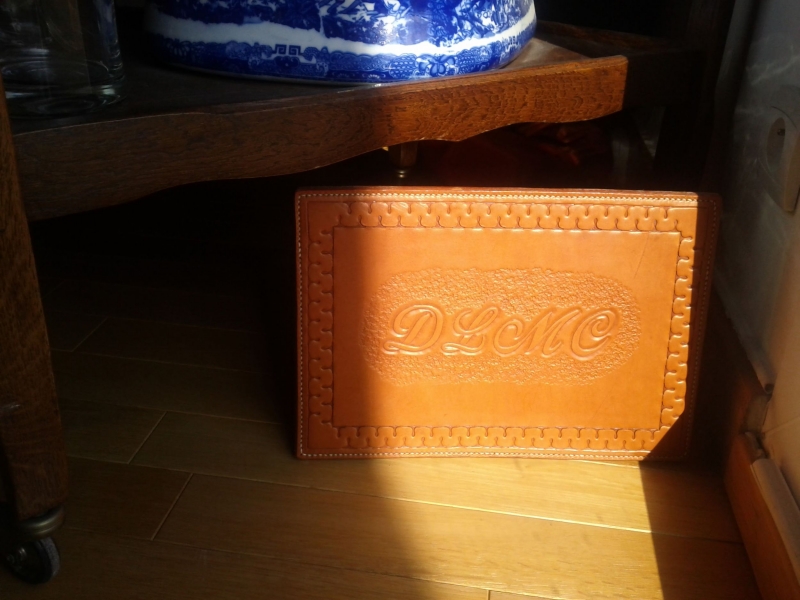

Voilà plusieurs semaines que j'ai terminé une réalisation qui me tenait à cœur. Il s'agit du cadeau d'anniversaire de mon père, un cadre en cuir sur lequel j'ai repoussé les initiales de mes frères et soeurs et moi bien sûr. Le cadeau a été offert hier soir, donc je peux maintenant vous mettre des photos ;-)
Infos :
- cuir Hermann Oak entre 4 et 5mm d'épaisseur
- fil de lin
- taille du cadre environ format A4
- Cadre renforcé avec une plaquette de bois compressé (on trouve ça partout)
- Le pied du cadre est une poche dans laquelle j'ai glissé une plaquette. Malheureusement ça ne donne pas le plus bel effet, car ce n'est pas assez tendu, heureusement que c'est l'arrière.
- Malgré tout le soin que j'ai apporté à cette réalisation, quelques petites "taches" ou saletés se voient sur le cadre. Il faudra faire encore plus attention la prochaine fois.

bonne idée !
le matoir que tu as utilisé n'est pas des plus facile, je ne maitrise pas encore !
pour les taches ça ne vient pas du cuir (le cuir ne réagit pas partout pareil et surtout avec un gel antique qui a pour mission de donner un air ancien) ? De toute façon je trouve que ça donne un aspect vieilli que j'aime.

Merci pour vos commentaires.
Pour les taches, certaines sont biens dues au cuir et aux cicatrices. J'aime beaucoup cet aspect. Mais certaines taches semblent venir de petites saletés. L'essentiel est que mon père ait été ravi.

Et oui, le cuir n'est pas une matière "fabriquée" sans défaut!
Belle réalisation! J'aime bien ce motif mais j'ai aussi du mal à l'utiliser...

Salut,
tu m’étonne que ton père est été contant de ce cadeau....
il a échappé à un de tes magnifiques colliers.... :lol:
Le matoir serpent est vraiment sympa...
prochain achat de matoir, j'en prend un !
Parcontre, je trouve que l'angle parait grand... :sweat:
N'aurai tu pas pu mettre un coup de matoir en plus ???

Bonne remarque Simon, j'ai longtemps hésité pour les angles. J'ai fait des tests et rien ne m'a convaincu. Du coup je suis resté simple.

Salut Dams,
C'est une très belle réalisation ! Tu l'as laissé naturel ?
Bon parce qu'il faut bien trouver une chose ou deux, peut-être aurais tu pu être un peu moins régulier pour la ligne de démarcation entre la zone de matage et le fond lisse du cadre ;)
Et puis pourquoi ces rivets à l'arrière, il va en falloir un sacré paquet de billet de 500€ avant que le rivet et la couture ne lache :devil:
Mais c'est joli tout de même, et comme tu l'as dis, quand cela plait c'est le meilleur salaire :inlove:

Message par Dams » dim. 24 mai 2015 08:11
Merci tipit, oui le cuir est naturel avec simplement un passage d'huile d'olive.
Pour la ligne de démarcation, je comprends ton avis aussi car initialement je voulais la faire moins structurée :-)
Les 2 rivets à l'arrière ont surtout un côté esthétique et apportent un peu plus de résistance.

Un an après, voici le cadre. La teinte qu'il a pris est magnifique (beaucoup plus joli que sur la photo). On voit qu'il a bien foncé.

Hello Dams,
comme quoi un bon boulot ne peut que bien vieillir, superbe teinte de patine :clap:

Petite question du coup que ça m'y fait penser en passant : tu as utlisé quel matoir pour l'effet grainé ?
Car je n'arrive pas a trouver quelque chose qui pourrait y ressembler à par celui-ci, mais je ne suis pas certain que l'effet soit le même.

Salut Michael,
Ce matoir tu le trouve chez Tandy, je peut te donner la référence si tu veut je ne l'ai pas là tout de suite.
C'est Pro-serie tools qui à inventé ce back-ground, je peut aussi t'avoir l'adresse si tu veut mais c'est un e...... J'ai eu des problèmes avec lui parce qu'il n'est pas correct.

@Atomike Merci. Le lien que tu donnes correspond bien au matoir que j'ai utilisé pour faire cet effet ;-)

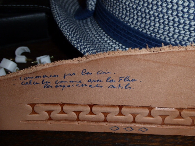

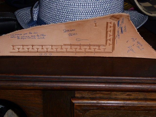

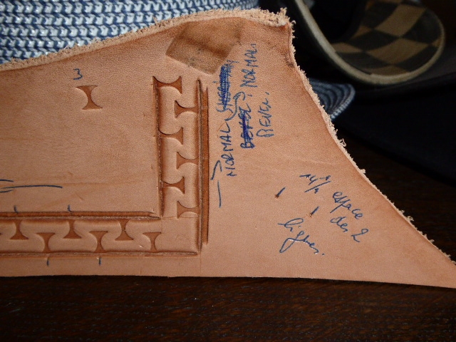

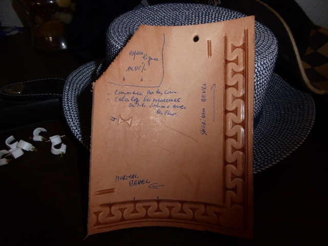

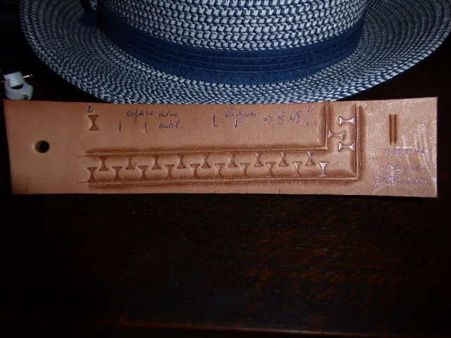

Message par Dams » mar. 31 mai 2016 19:20
Quelques photos que Jacquy m'a demandé de mettre sur le forum pour montrer d'autres "serpentins".
