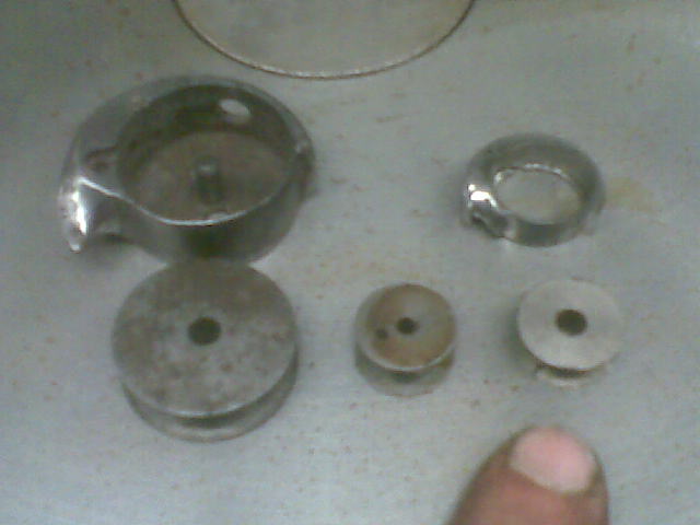

Re: machine à coudre cordonnier
Message par usidep » ven. 10 avr. 2015 23:41
bonsoir,
les trois taille que j'ai en réserve:
la 29k71 est celle de droite (la plus petite) celle du centre est du même diam mais plus haute...
j'ai aucune idée des longueurs que l'on peu il mettre je change trop de diam de fil...
j'ai m'y mon doigt pour se faire une petite idée des tailles :mrgreen:
