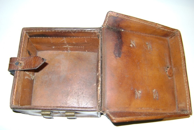

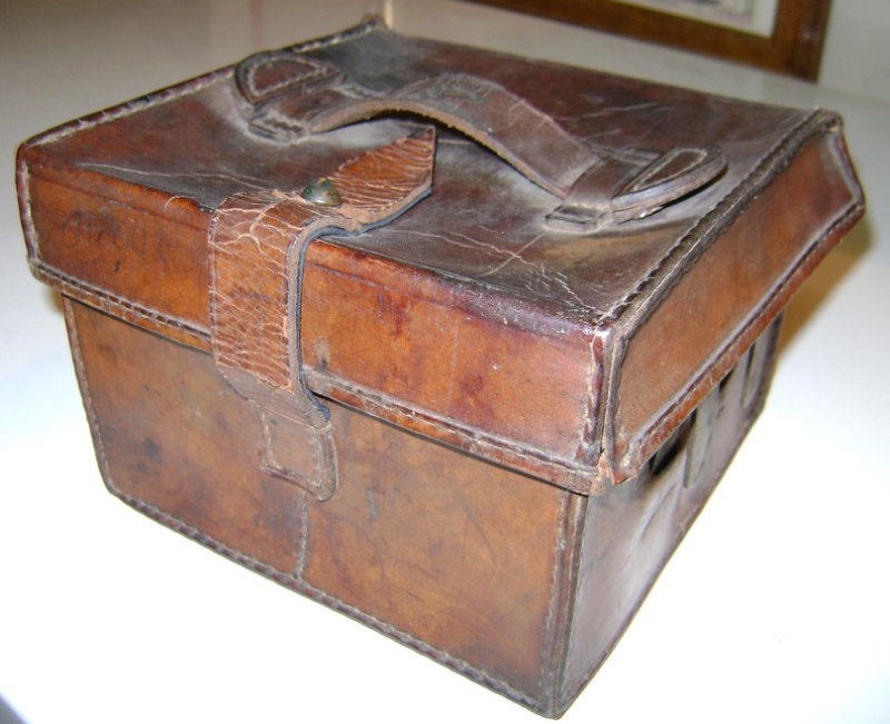

ah si, ça, une boite en cuir avec pleins d'angles droits (taillés en sifflet):
http://lagrandeguerre.cultureforum.net/ ... cuir-epais

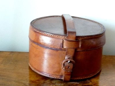

Boîte ronde cuir.jpg (17.48 Kio) Vu 7232 fois
Voir + ici (ça donnera des idées en même temps), la boîte à col de chemises tout à la fin:
http://www.la-malle-en-coin.com/Bagages/
Sinon pour une 1ère couture en biais, tu n'as pas choisi la facilité! En rond, non mais, tu aimes te faire du mal toi? :mdr:
