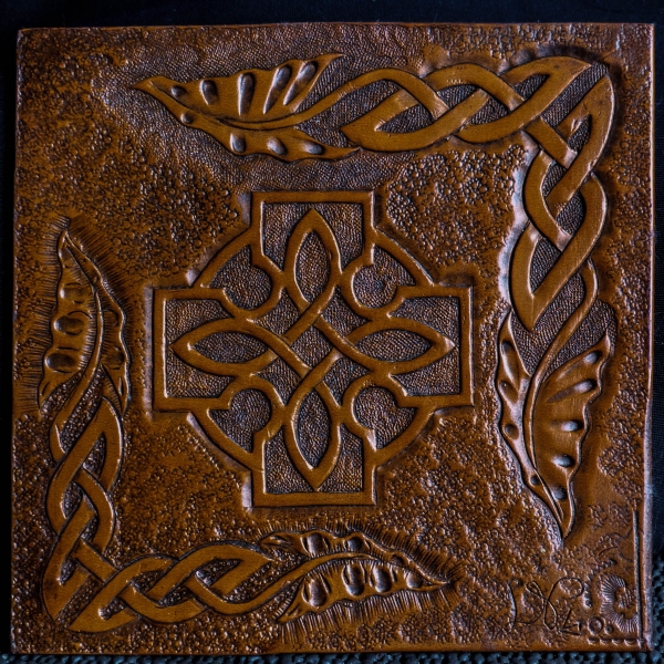

bonjour, voici mes premiers essais de repoussage avec tout les défauts des débuts, vous verrez d'autres choses quand l'atelier sera opérationnel ;)
il y a différent essais sur ce morceau de cuir d'où les différents background et autres, ce n'est pas droit mais c'est normal

beh dis donc Jean Louis, quand tu fais des essais, tu vois en grand et pas du plus simple.
Bravo

Sympa,
dommage que tous les éléments des croix soient lié entre eux....
as tu utilisé le "pied de biche" pour "creuser" sous les feuilles ????
(trou de mémoire pour les noms)
je décortique ça se soir a la maison...) :tmi:

:okayd: :okayd: :okayd:
Superbe pour un essai!!!

Dommage que l'on ne puisse pas zoomer sur la photo pour voir mieux les détails. Ça semble très propre en tout cas. Bravo !

ben pffff c'est tout simplement magnifique pffff.
et tu dis que c'est un essai ?????
pfff je l'ferais un jour !!je l'ferais

C'est une image de la galerie, tu peux l'avoir en plus grand en allant dans la galerie perso de Trysk ;)
Joli, on dirait pas franchement un essai ;)

Bonsoir et merci pour tout ces compliments :$
Et merci Sandrine en effet c'est un peu plus visible.
Mais si...., c'est un essai, et perso les défauts je les vois :emo:
Concernant les feuilles Simon, je n'avais pas encore de lifter pour les soulever, quand j'ai fait ça ;) elle ne sont donc point soulevées.
Bon dès que possible je vous post d'autre repoussages :hai:

Message par dendro-breizh » sam. 10 janv. 2015 10:29
Nickel,
on voit vraiment... :tmi:
je trouve que les feuilles de gauche et bas sont pas terribles,
les autres sont nickels, ne manque que le petit relevage pour être tip top...
petits soucis de parallélisme avec le contour de la croix, mais rien de grave...
:devil: je ne te délivre pas ton CAP... :lol:
Recommence...! [2deg]
:emo:

Quels matoirs as-tu utilisé pour faire le background de la croix ?

Tu as raison pour les feuilles de gauche en bas Simon, pour le parallelisme des contours de la croix aussi.
Il y as aussi quelques coups de swivel intempestif par ci par là ainsi que quelques frappes de backgrounder qui ont débordés deci delà. Héé oui quand j'ai commencé à m'entrainer au repoussage, je n'avais encore vu aucuns forums. Et n'avais encore lu le post ni vu la vidéo de Mich' sur le swivel, qui ouvre le cuir mais ne le coupe pas. Vous devinez la suite, mon swivel coupe comme un rasoir, par contre le tranchant est bien poli. Pas grave bientôt les outils vont ressortir des cartons (ça commence à me démanger sérieusement là).
Dams les backgrounder utilisés A104, A104-02, A105, pour la croix et l'entrelac du haut droite. La pièce de cuir mesure 14 cm de cotés environ, à court terme il vas y avoir quelques matoirs de rectifié afin de gagner en précision sur certaines zones.
J'ai utilisé des patterns acheté chez tandy pour les dessins.
