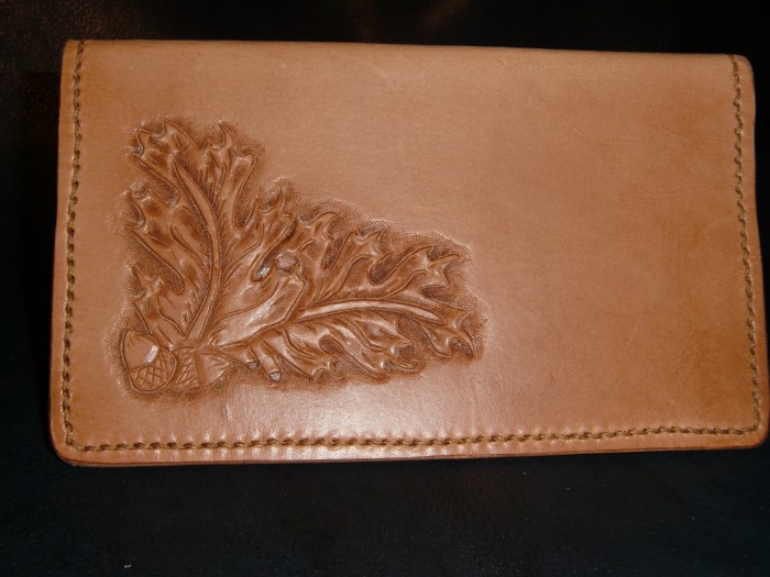

un porte chéquier :
cuir tanné végétal 2mm, huilé et graissé.
un porte chèquier
- vovone
- Messages : 429
- Prénom : yvonne
- Localisation : yonne
- Messages : 1763
Re: un porte chèquier
Super Vovone ! Une mini critique : c'est dommage que la couture ne soit pas droite.
Concernant le repoussage, je ne peux pas le juger techniquement, mais j'aime bien
Je n'avais pas pensé à faire un porte chéquier, mais finalement c'est une idée sympa, je vais y réfléchir
- Messages : 1150
- Prénom : Thierry
Bonjour Vovone,
comme Dams pour la couture, maintenant je ne ferrais pas mieux
Dams, un porte chéquier pour le stage
- Messages : 927
- Prénom : philippe
- Localisation : charente
et les mecs je crois moi que la couture est droite mais c'est juste la tranche qui elle n'a peut être pas réagit partout pareils sous le frottement de la lisette !!!! alors vovone le quel de nous a trop de reste de bulles de champagne dans les yeux ???????????
phil
- vovone
- Messages : 429
- Prénom : yvonne
Bien vue phil ! j'ai pris un bord de peau avec un peu de prêtant ou bien le cuir de mauvaise qualité ?

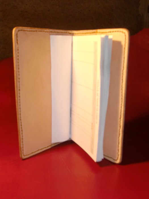

Mais ils ont raison aussi à l'intérieur sur le côté droit de la photo, à peu près au milieu de la couture, je me suis approchée légèrement du bord ! sinon le reste allait bien.
ajouté à cela que j'ai voulu faire une couture à points noués ( pour avoir une belle couture de chaque coté) et pour que les points se placent bien en travers je n'ai pas passé la rainette mais seulement un compas. mon fil ne se plaçait pas bien j'avais du mal à serrer sur l'envers c'est pour cela que ça manque de régularité. j'ai déjà cousu avec ce fil en points noués sans soucis. j'ai compris la leçon je ne recommencerai plus !
La photo ne rend pas bien non plus.
