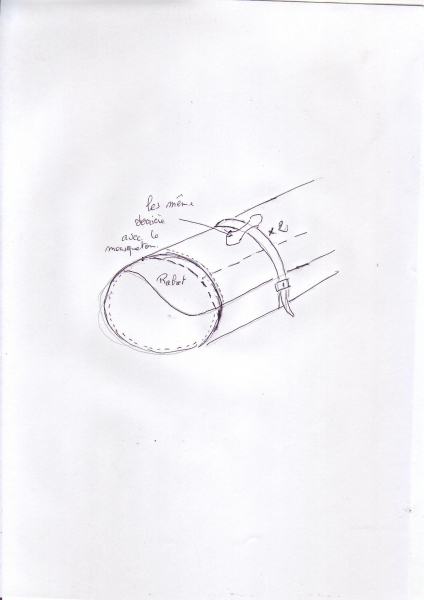

Pas retrouvé mais je t'ai fait un schéma rapide de la chose. J'essaierai rapidement de te faire une photo...

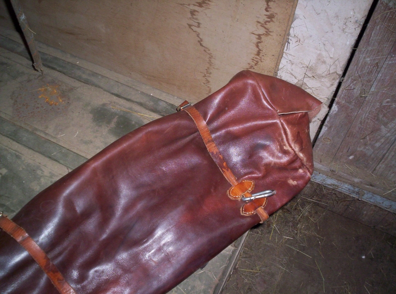

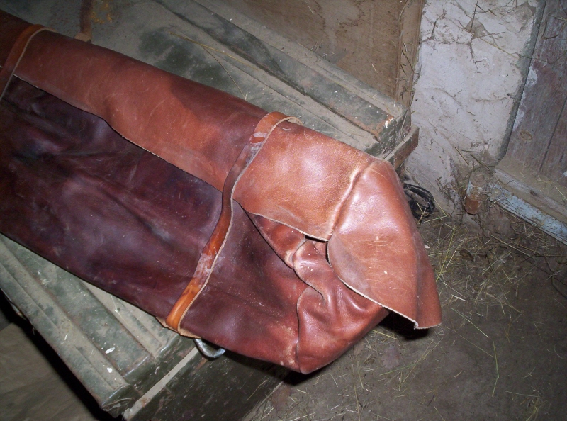

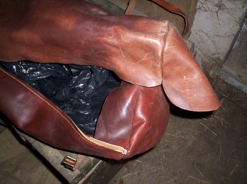

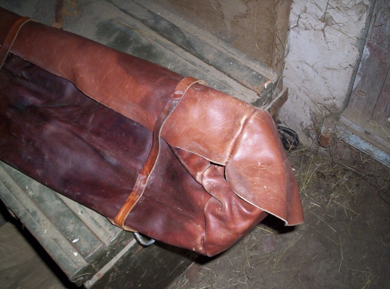

Comme promis des photos qui valent ce qu'elles valent.... :?:

Oh super ! Merci luc pour le schéma et les photos ! c'est tout de suite plus clair!

Message par Luc » ven. 9 janv. 2015 20:11
Avec ce système, tu peux aller d'un diamètre de 20 à 30 cm voire plus...
