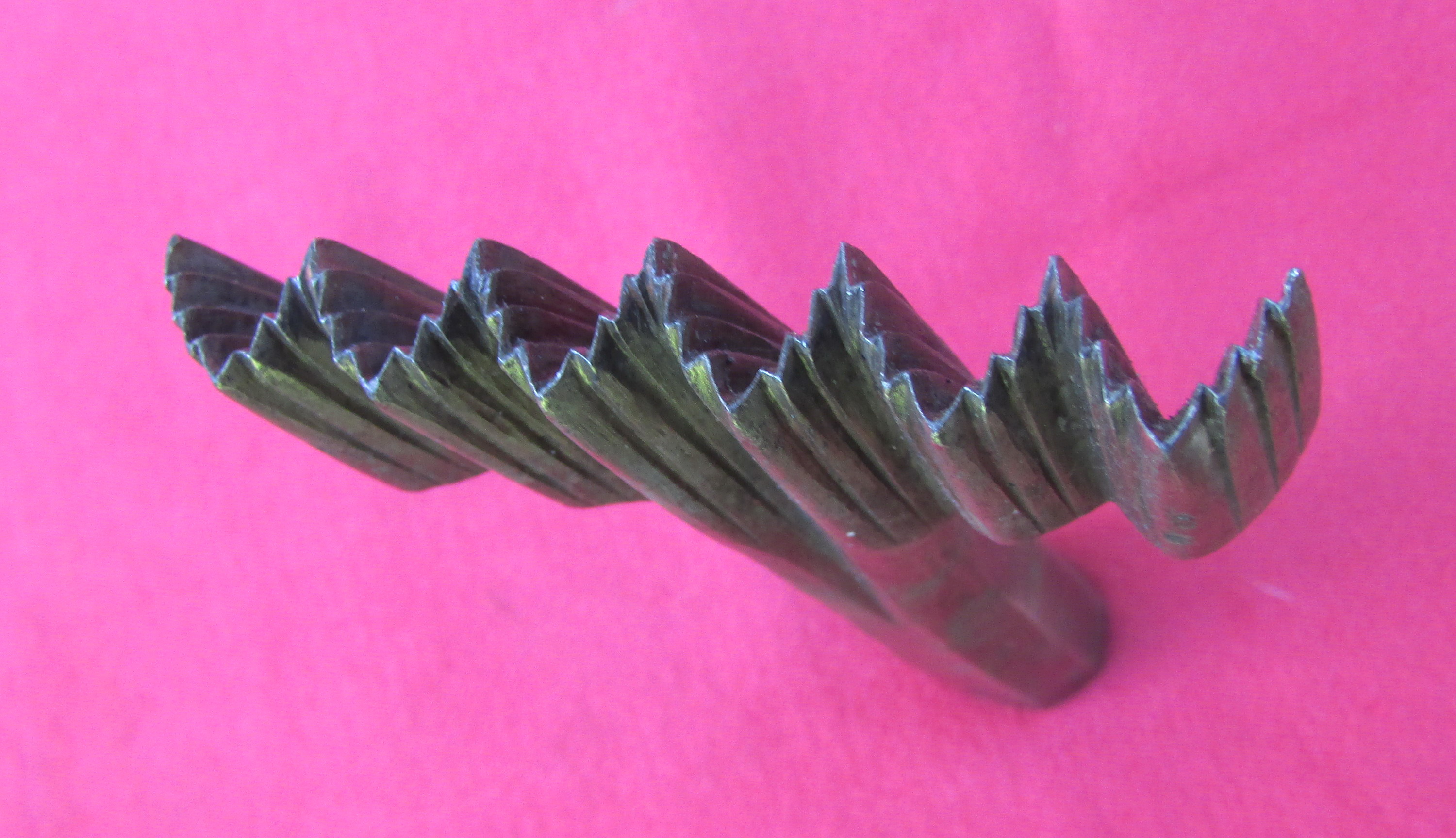

Je vient vers vous pour savoir avec quel outil je peut réaliser des festons
- Nox
- Messages : 1510
Re: feston

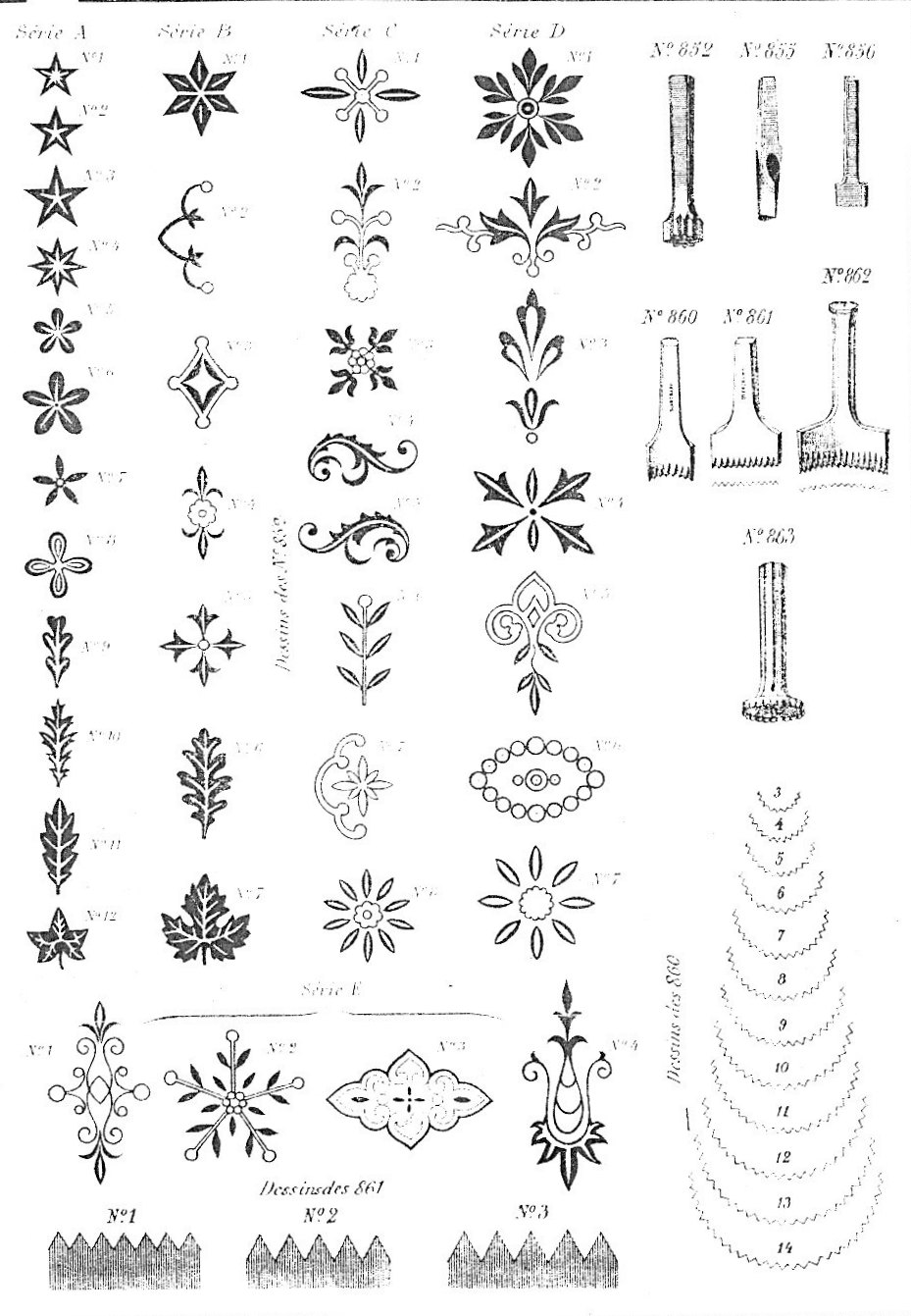

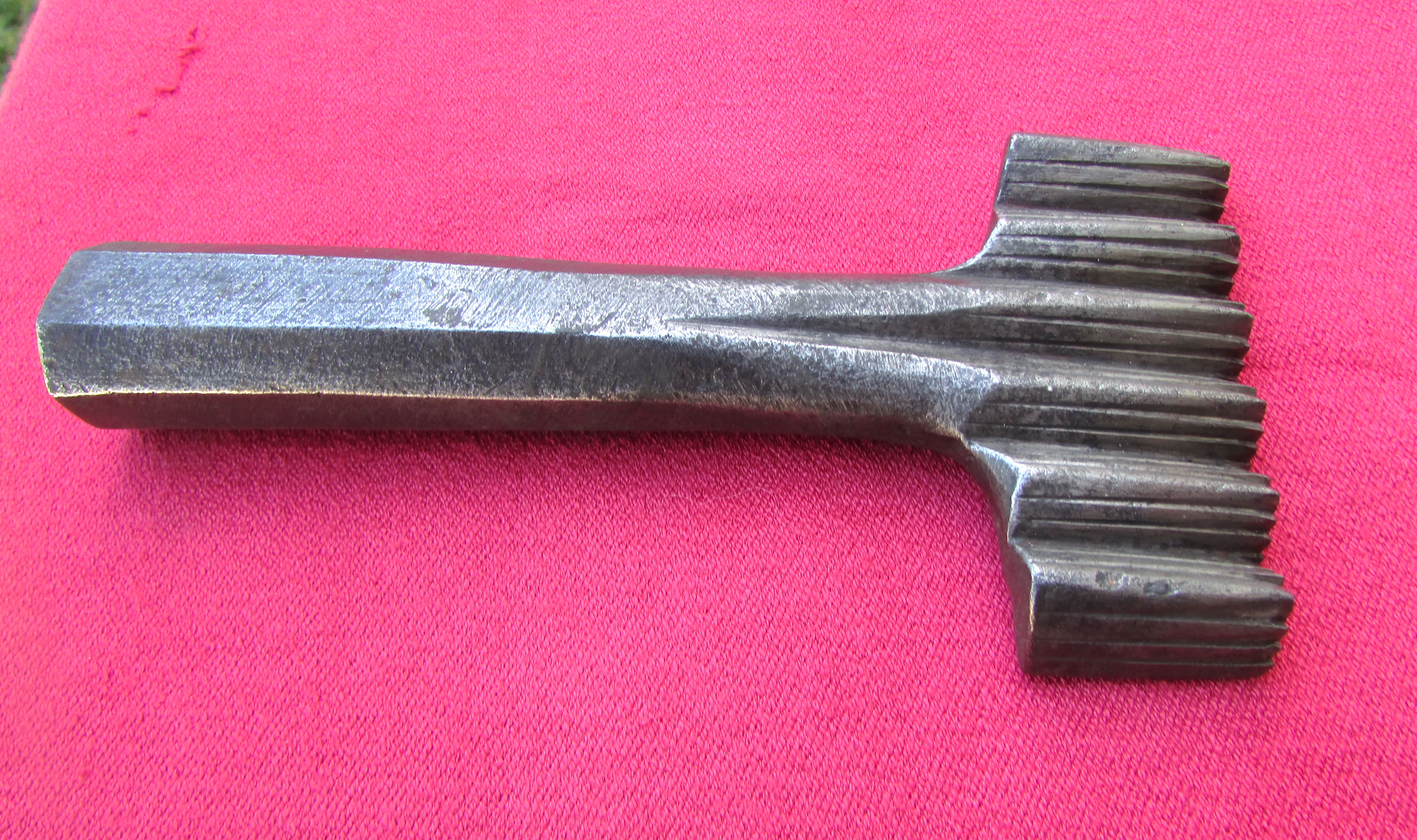

Salut, avec des emporte-pièce à feston, droit ou en arc de cercle (1 ou plusieurs demi-cercles sur l'outil).Blanchard en faisait, ça ressemble à ça (voir image), on en trouve parfois d'occasion sur eBay, ancienne annonce:
http://www.ebay.fr/itm/5-outils-anciens ... 1481350865
Apparemment ils n'en font plus en neuf, mais ça doit se trouver ailleurs, recherche les résultats "image" sur Google...
N° 860 à 863 (Catalogue Blanchard)

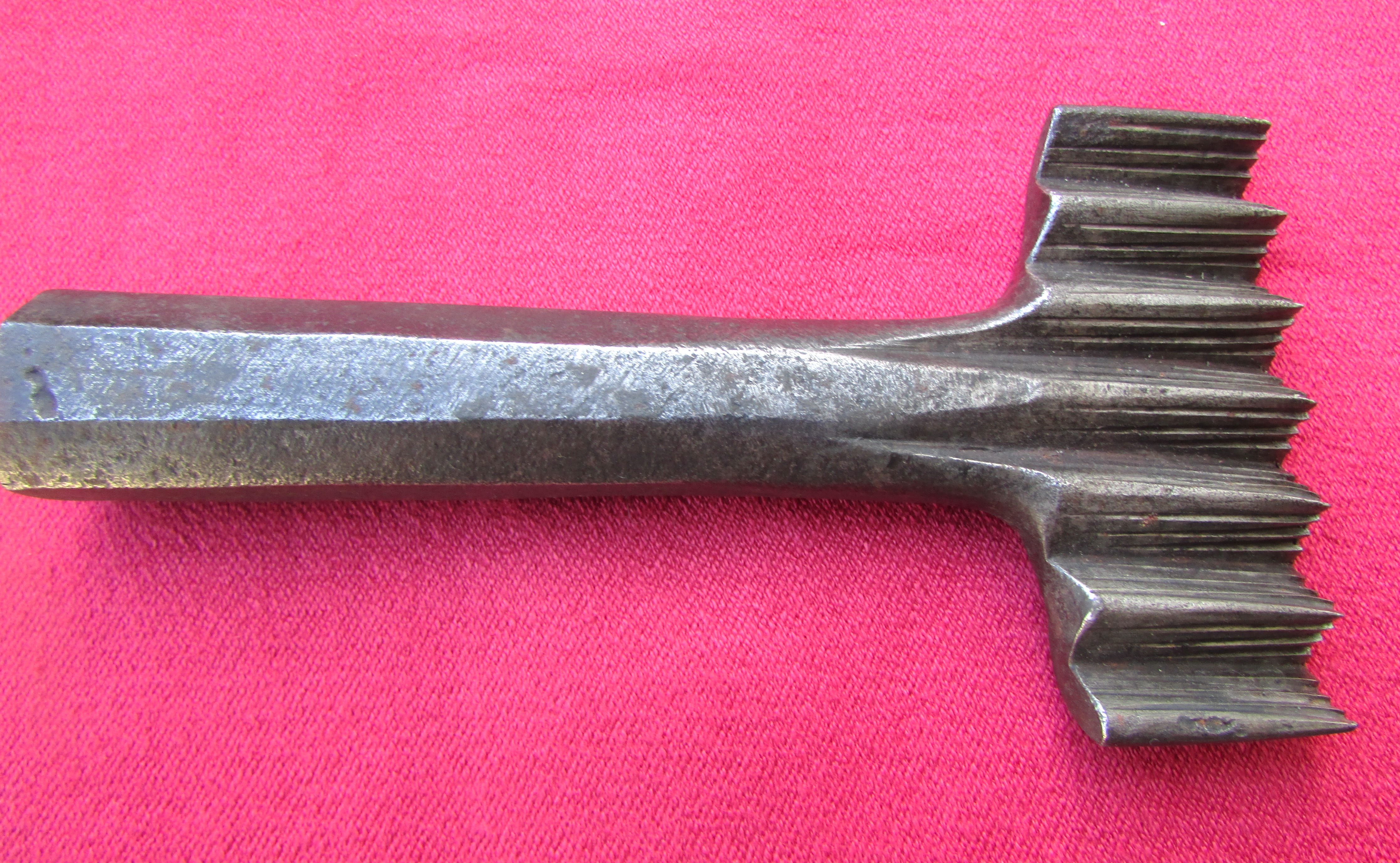

et là, N°598 et 600

Certains utilisent des emporte-pièces ronds qu'ils coupent au milieu (sur, plus ou moins, un cm ) et enlèvent ensuite une moitié pour ne conserver qu'un demi-rond. ça fait des ferstons sans les pics.
- Messages : 927
- Prénom : philippe
- Localisation : charente
Re: feston
oui vovone , je m'en suis fait un , bien sûr ça rempli son office mais c'est long alors si t'en a un à faire ça va mais dix
assez facile à faire avec un touret et tu peux prendre des emporte pièce bon marché si c'est pour les couper !!!
le soucis de ces outils c'est qu'il en faut de chaque diamètre enfin au moins 2/3 et que le prix calme assez rapidement !!!
tout dépend bien sûr si l'on ce situe en amateur ou en pro ce qui permet dans le deuxième cas de d'amortir le prix !!!
phil
- Nox
- Messages : 1510
Re: feston
C'est clair!
En plus je suppose que si on prend de la qualité merdique, pas du forgé, ça peut se déformer à la longue..... Ca dépanne sans doute sur de faibles épaisseurs... Après on ne peut que pour du droit, pas hachuré, dentellé, comme les festons des selles Camargues....

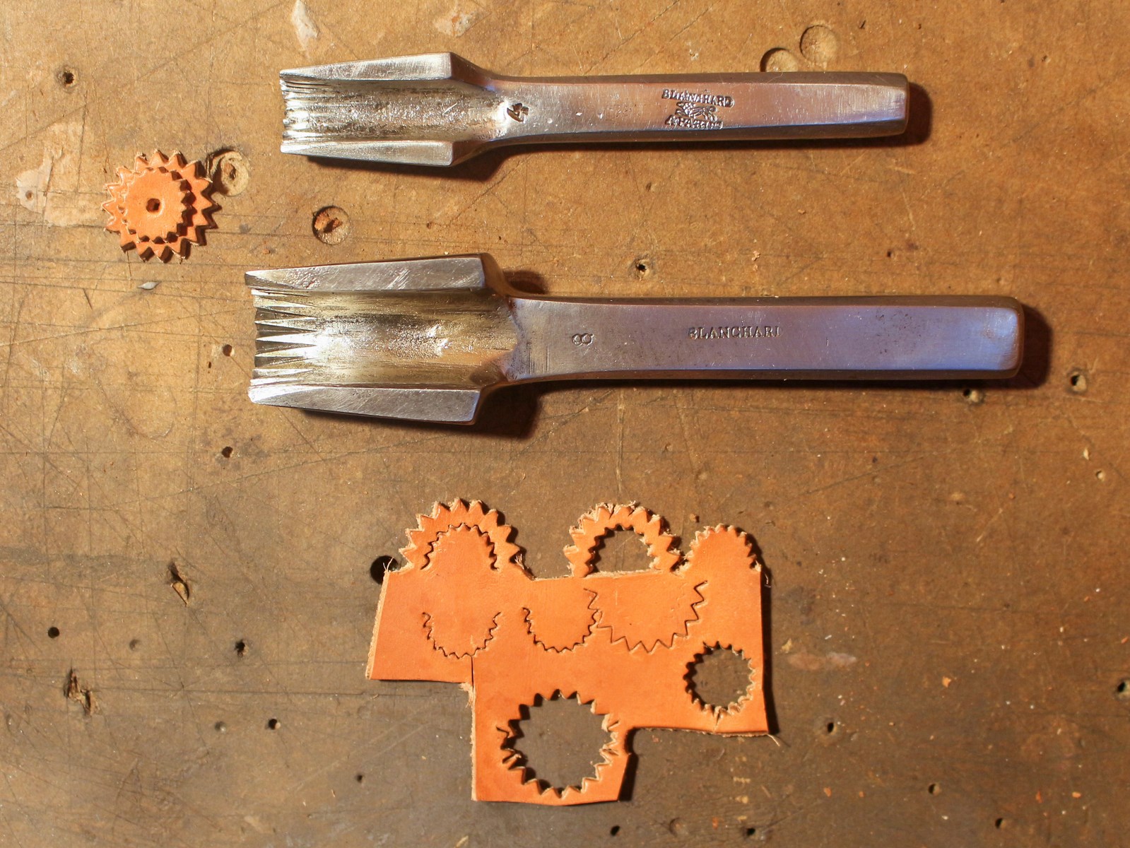

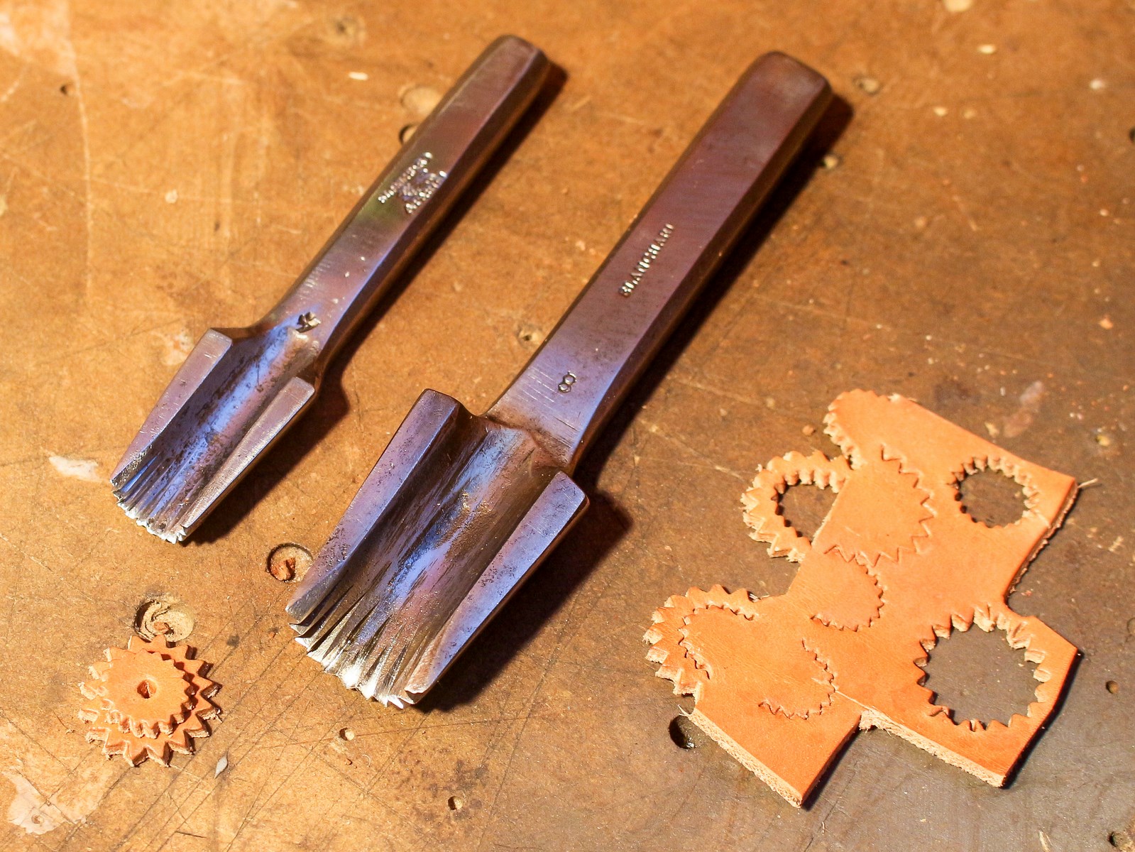

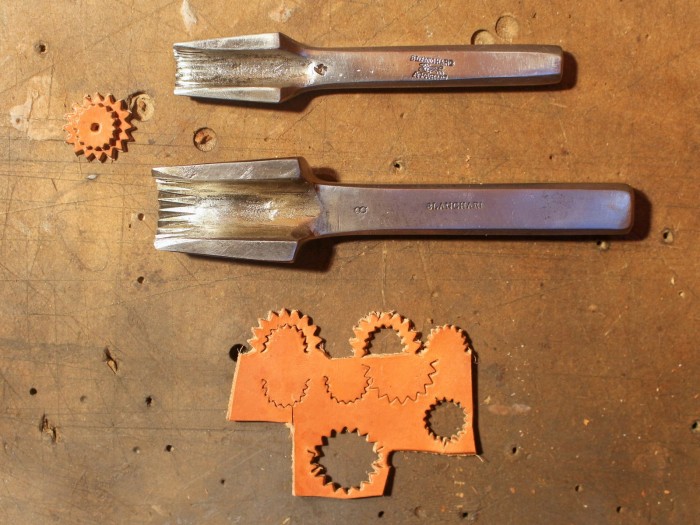

Voici 2 tailles d'emporte-pièce à feston, Blanchard, N°4 et N°8
Je pense qu'il y a plein de combinaisons possibles.. "fleur" en superposant 2 ou plusieurs tailles coupées en rond (dans divers coloris de cuir), frise simple, frise alternée des diverses tailles, pourquoi pas pour une bordure déco, genre en biais, et des festons de tailles croissantes ou décroissantes.. "boutonnière" (hum, côté solidité)..etc etc..
Si vous voulez que je festonne un truc ou vous produise des petites fleurs, vous m'envoyez votre cuir et je vous le renvoie en "morceaux" conte remboursement des frais d'expé

C'est quel N° ? Des simples ou avec plusieurs arrondis? Photos stp
Ca existe en droit aussi... et en rond...

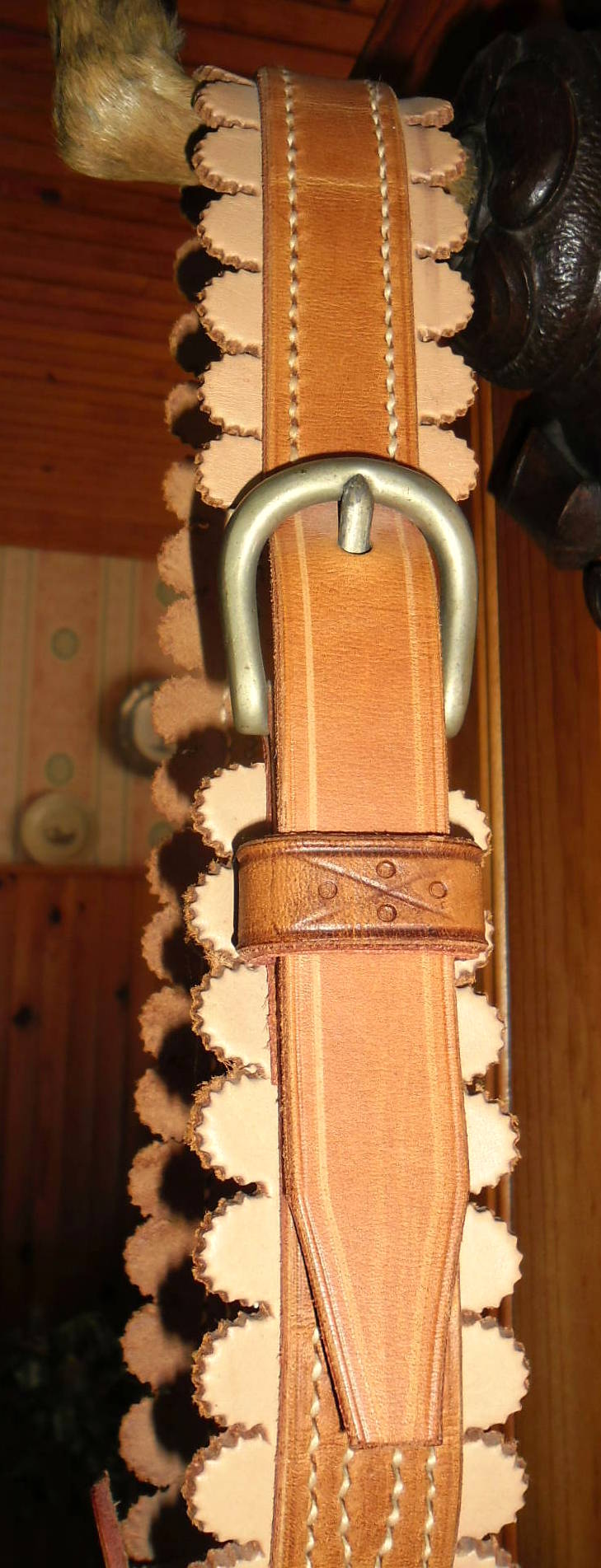

Voici un très beau collier de vache réalisé par un ami de Montagne, bordure festonnée:

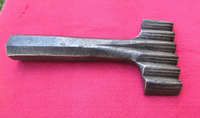

Et un superbe emporte-pièce à feston sans marque qui fût un jour en vente (raté, grr!)

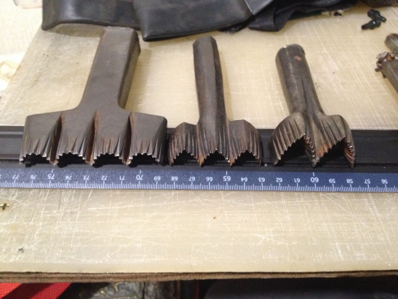

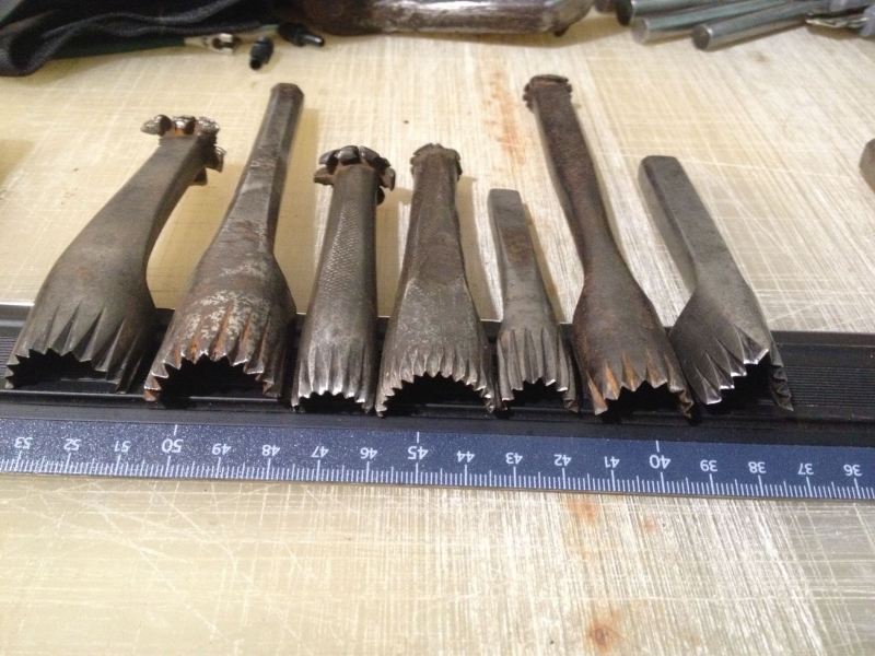

Comme les tiens Nox, en demi-rond dentellé. Numéro 5 et 8.
