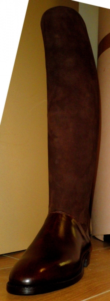

Tu peux nous en dire plus sur ces bottes?
Elles sont magnifiques!
montagne
- Messages : 2113
- Prénom : bernard
Re: Toujours des bottes
oui superbe des info sur les cuirs ???
- Messages : 581
L'empeigne (dessus du pied et la talonnette sont en babybox doublé en chèvre, le tuyau, non doublé, est en chèvre velours. Le montage est un classique cousue trépointe + petit point, semelle cuir+patin gomme, talon collant.

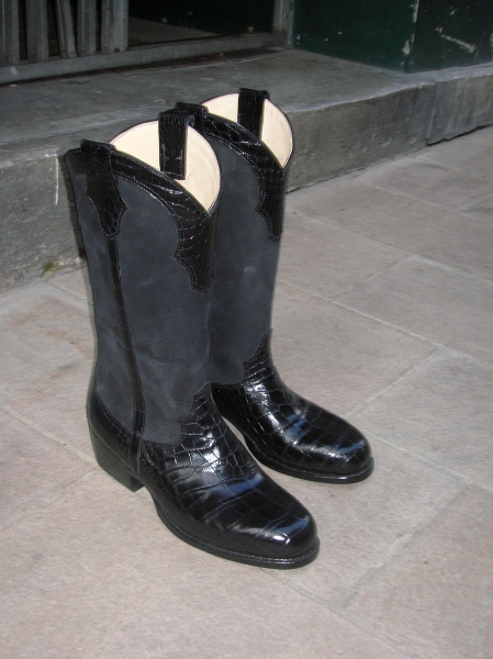

Très belles réalisations, la première comme la deuxième. Concernant cette dernière, as-tu un outil spécial pour la découpe du croco ? J'imagine (car je n'en ai pas) que c'est assez difficile à découper proprement non ? De plus cela m'a souvent intrigué de voir que le croco pouvait être mis en forme comme l'illustre ces bottes...

@ Dams. pour la coupe, j'utilise un chasse-peau (tranchet de coupe). Il faut régulièrement l'affuter car le croco est coriace...Pour la mise en forme, on peut voir les outils que j'utilise dans le sujet " botte" . Voila le lien: http://engrandepompe.forumpersos.com/t2919-cavaliere
Troisième photo en partant du haut
