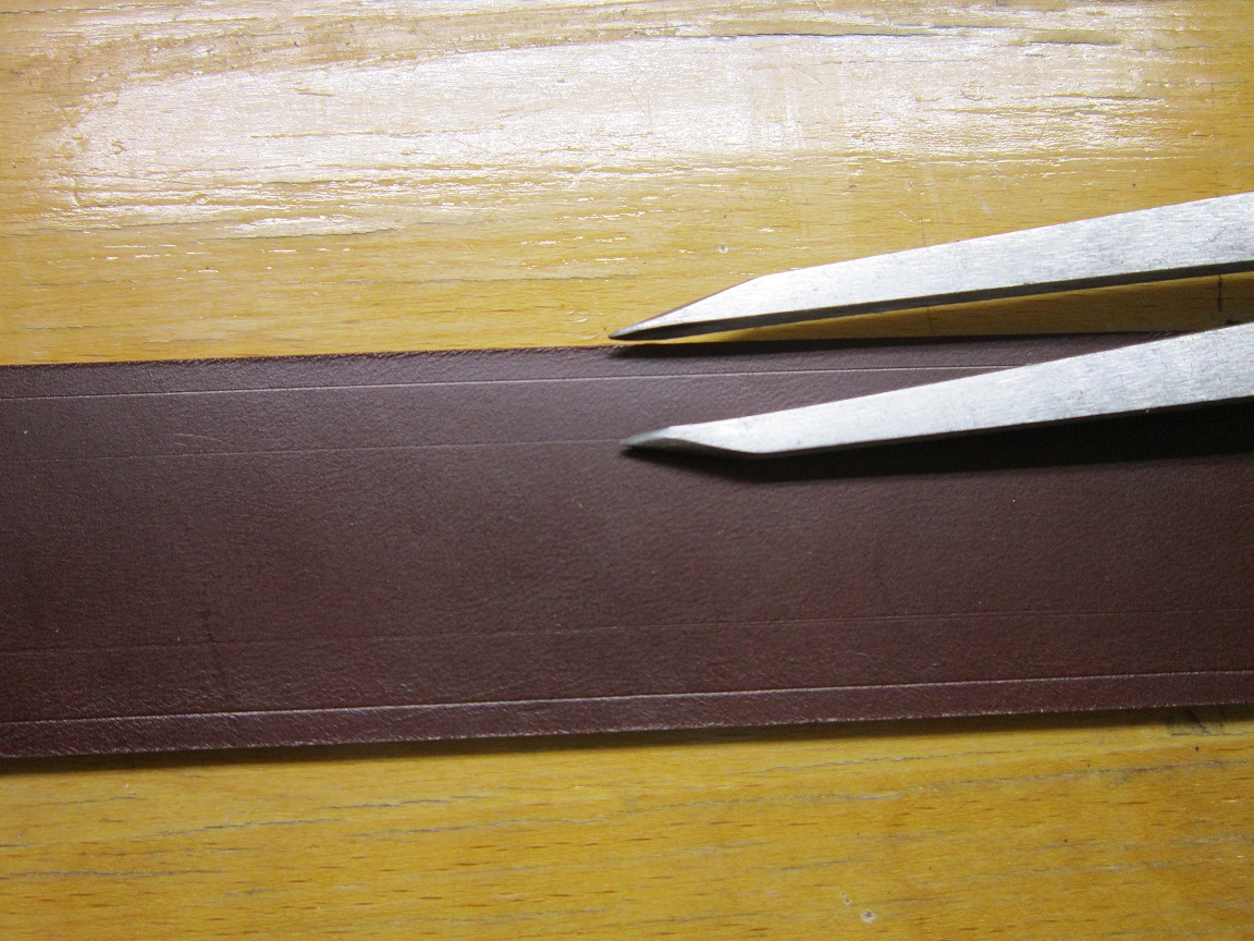

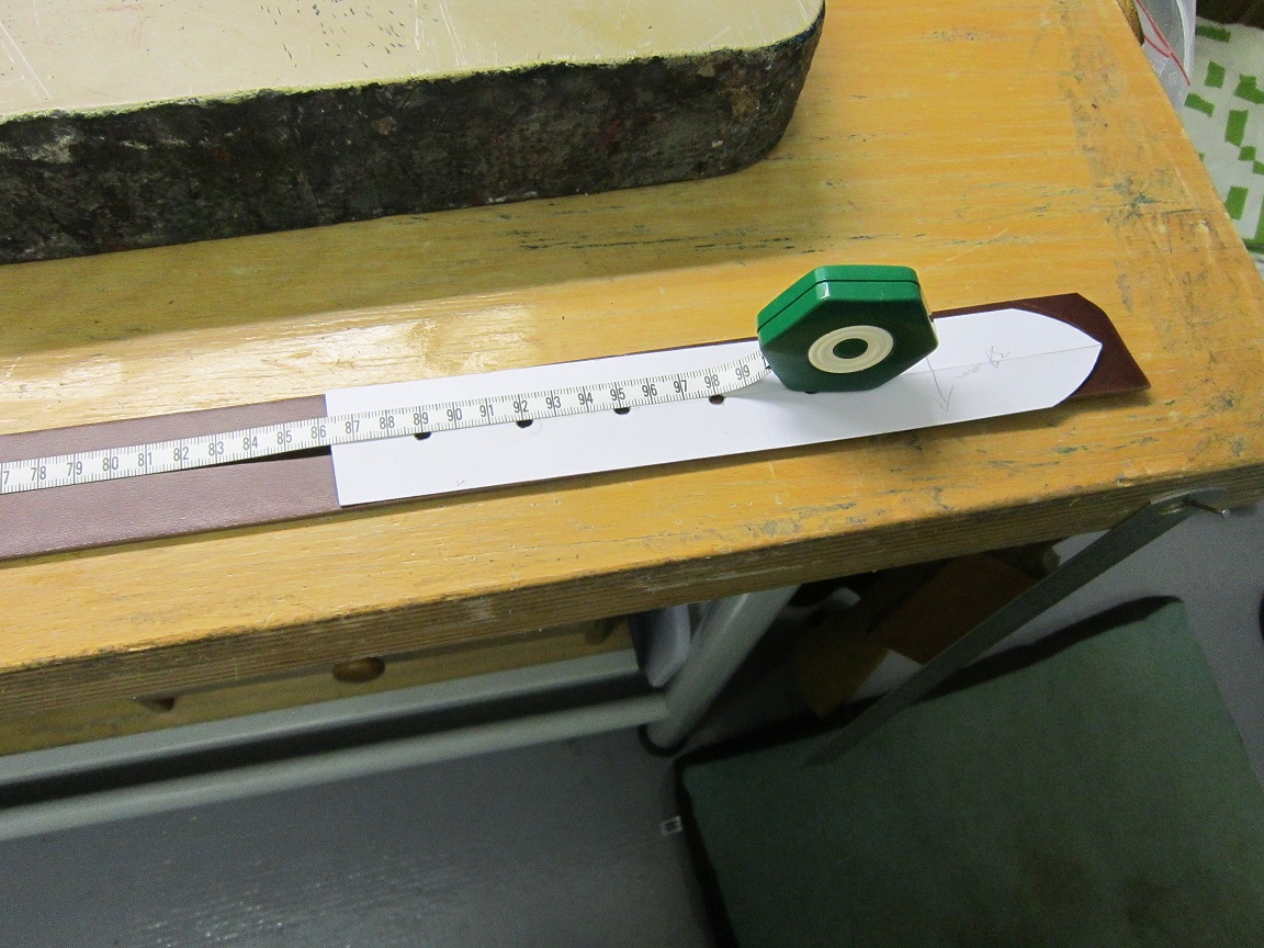

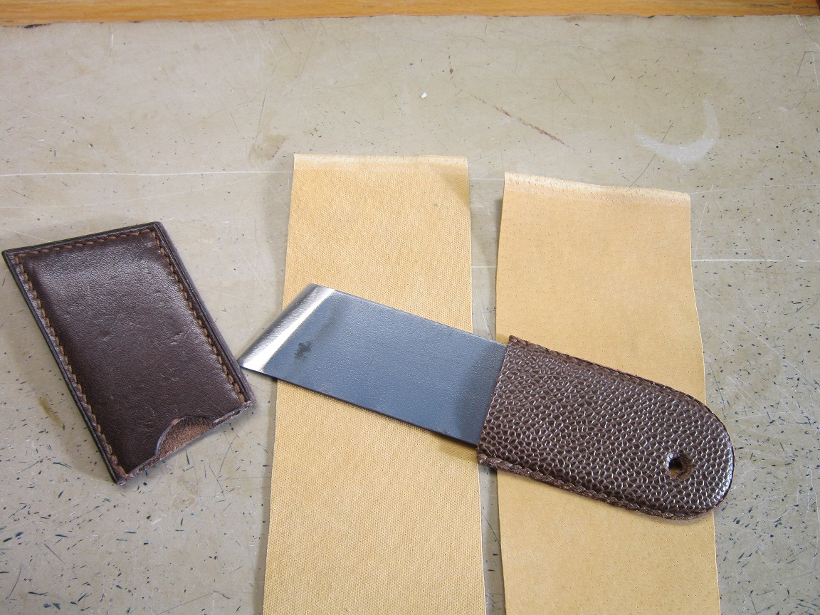

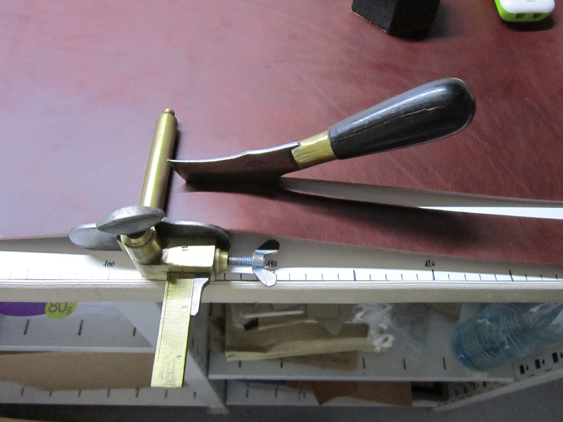

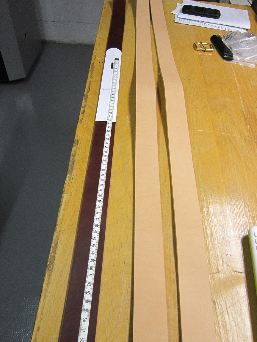

Commençons par couper notre bande. J'utilise un couteau mécanique (ou couteau à bande) que j'ai chiné sur la brocante de mon village (dernier endroit de la planète ou je pensais trouver un outil pareil :P ). J'ai tiré une bande de 38mm de large. Cela donne la marge nécessaire pour passer dans des boucles de 40mm.

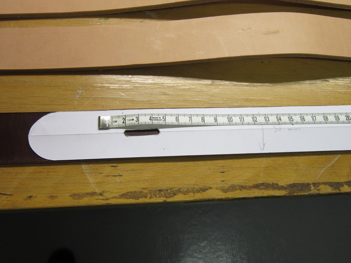

Une fois la bande coupée, je m'attaque à déterminer la longueur de ma ceinture par rapport au tour de taille que l'on m'a donné (ici 95 cm). Je place également l'emplacement de mes trous et de ma mortaise.
Je me suis fait des patrons aux diverses largeurs des ceintures. Comme ça j'ai juste à les positionner et j'ai l'espacement de mes trous et la longueur de mon retour coté boucle et de mon ogive de l'autre coté. Mes trous sont espacés de 2,5 cm et sont toujours en nombre impair (5 ou 7 à la demande). Le tour de taille qui m'a été donné correspond à la longueur entre le 3ème trou de ma ceinture (cela laisse ainsi 4 trous d'aisance) et le milieu de l'ardillon de la boucle (vous remarquerez que je place mon mètre ruban 2 cm au delà de ma mortaise pour matérialiser la présence de l'ardillon). Après je coupe mon bout rond et mon ogive à l'emporte pièce.

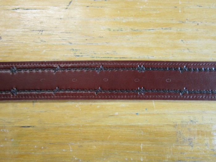

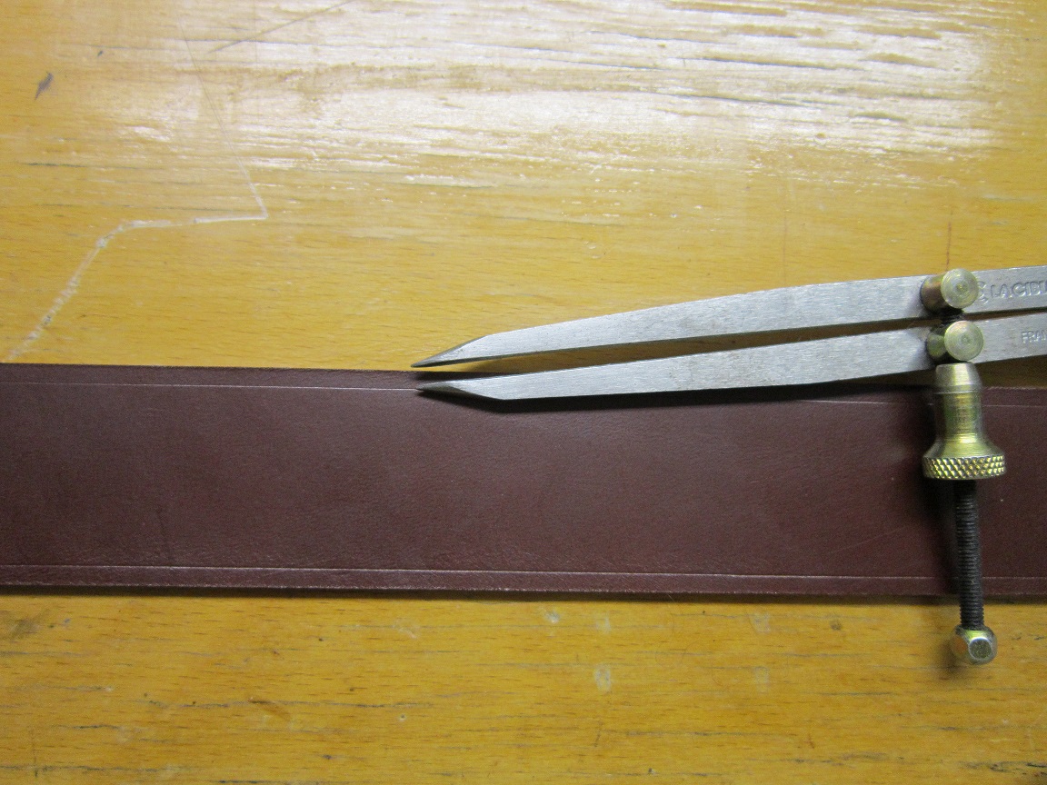

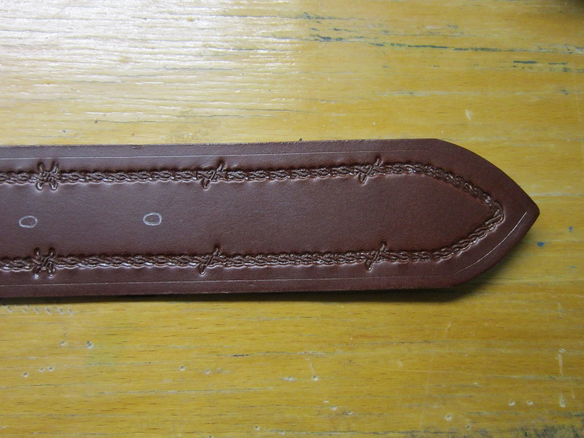

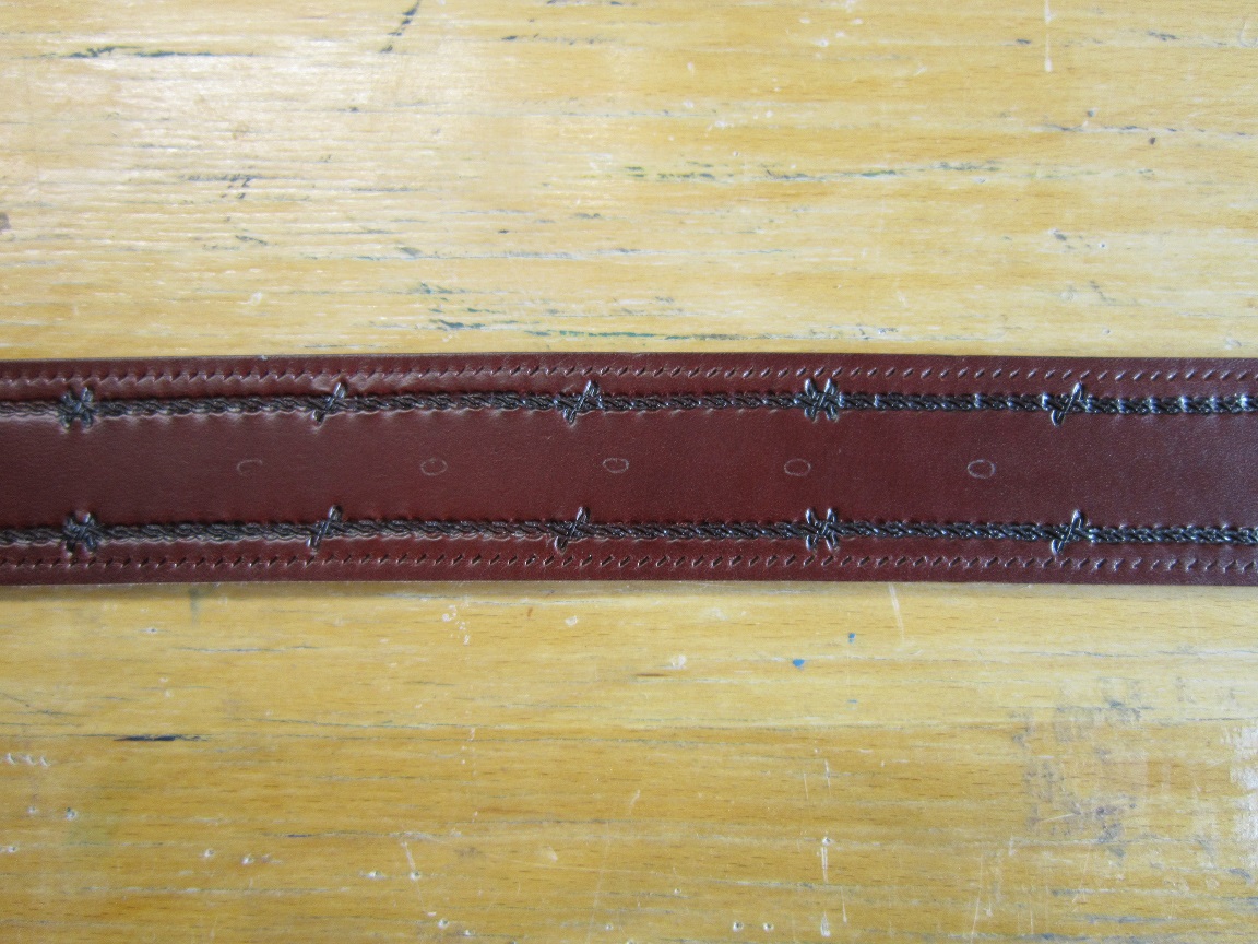

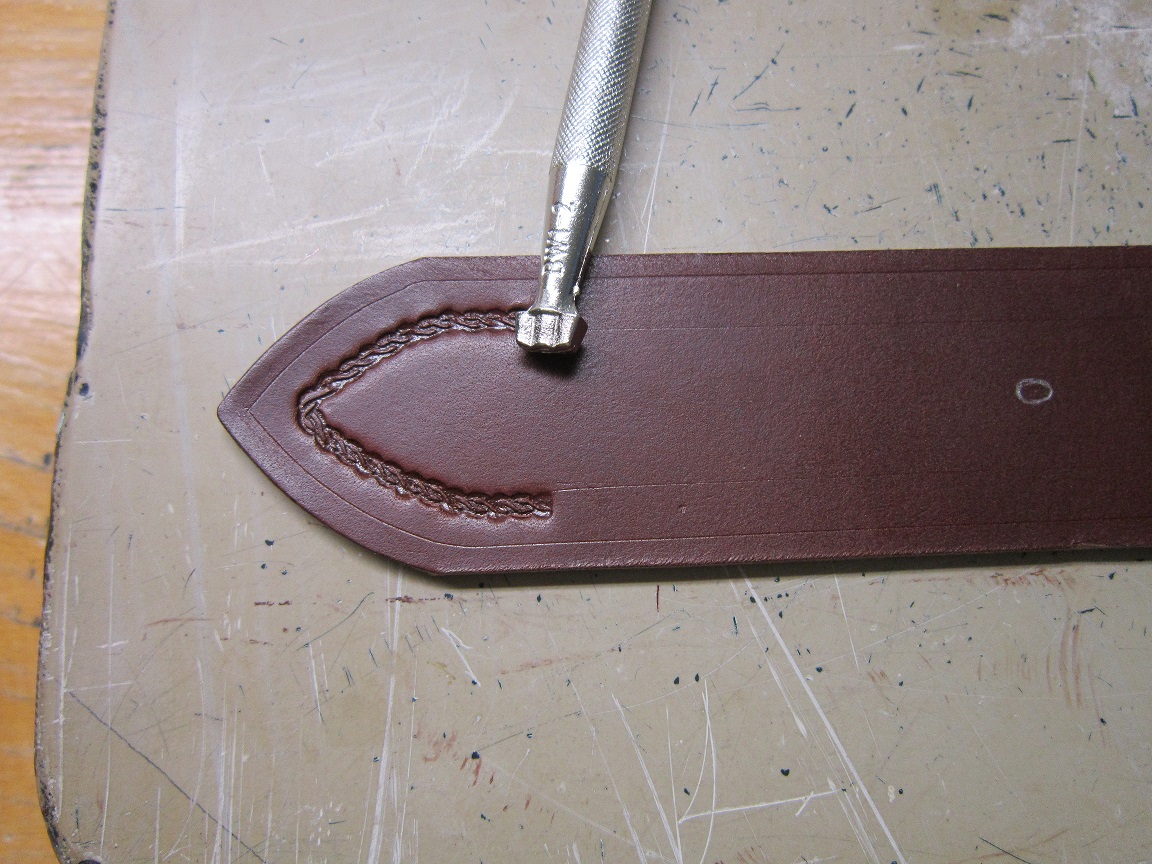

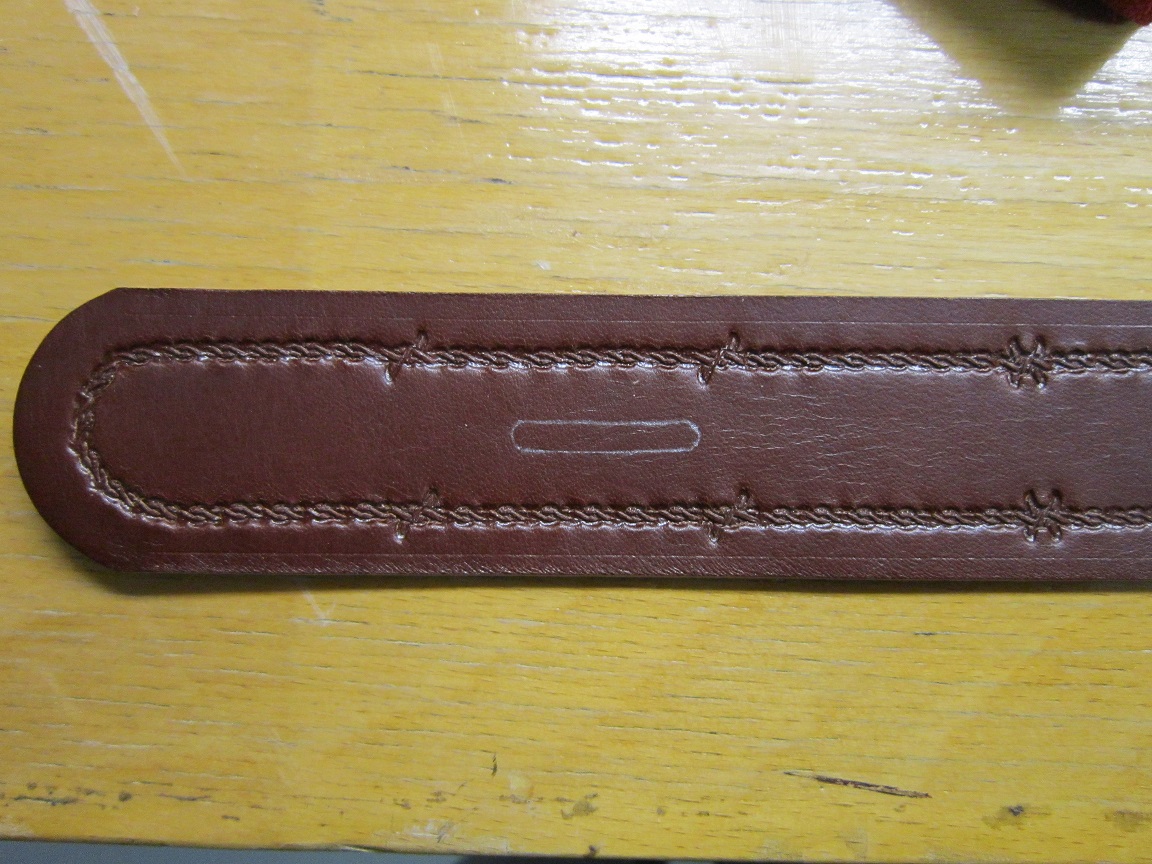

Avant de me lancer dans le repoussage (ici une bordure barbelé), je trace ma ligne de couture et ma ligne de repoussage. Notez que la ligne de repoussage est bien moins appuyée au cas où, si je ne suis pas très droite, ce trait ne se voit pas.
Ma ligne de couture est à 3,5 mm du bord.

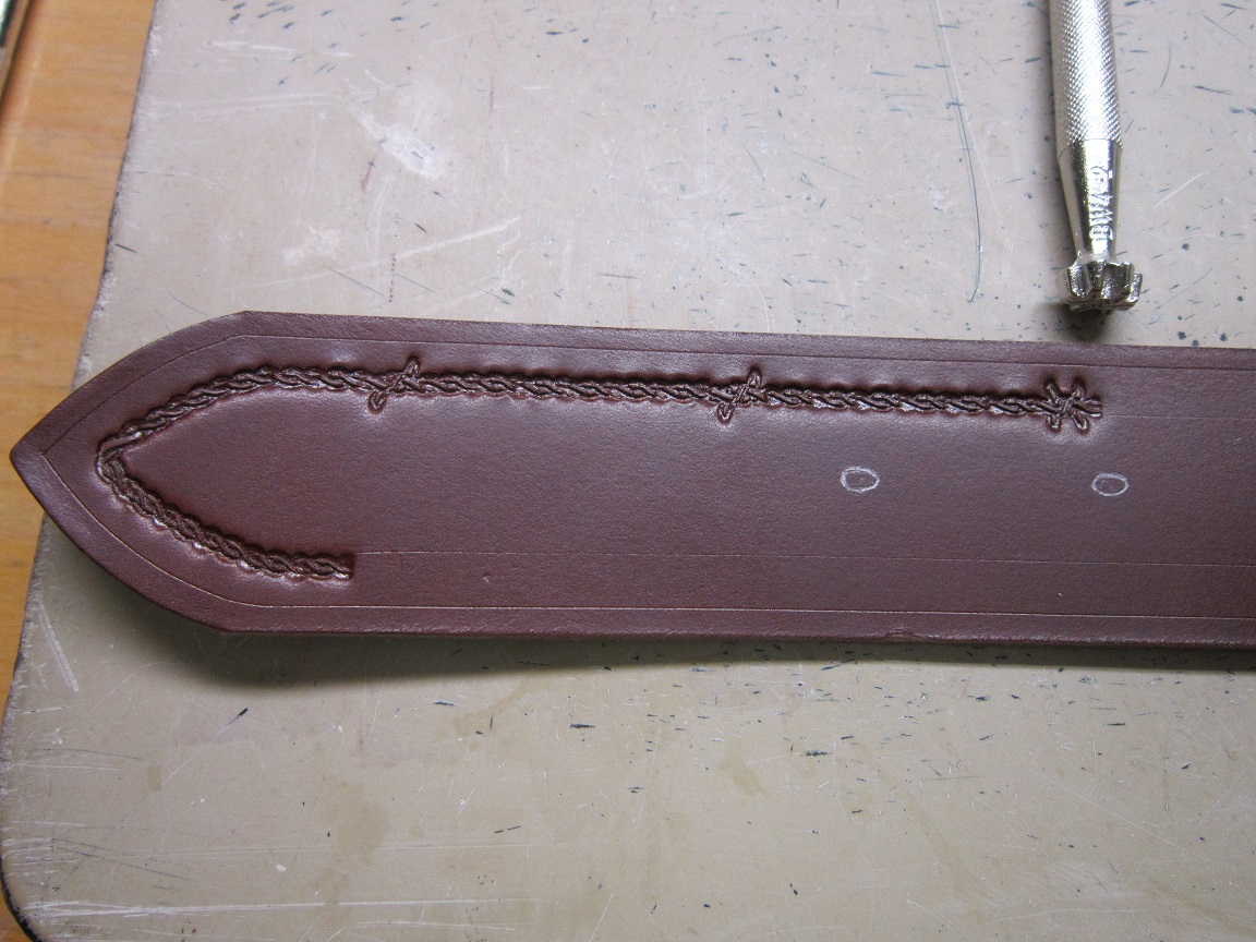

Et c'est parti pour la bordure !
Je vous épargne les kilomètres entre le départ et l'arrivée :P Attention à bien "calculer" la fin de votre repoussage pour arriver pile poil dans votre marque de départ, il ne faut ni se chevaucher, ni avoir un trou !

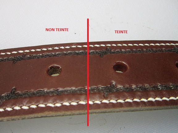

Après place à un jeu de patience et de minutie à l'aide d'un tout petit pinceau pour teinter la bordure.
Sur cette photo j'ai déjà effectué le griffage de mes points. J'ai utilisé une griffe à molette, point 9.

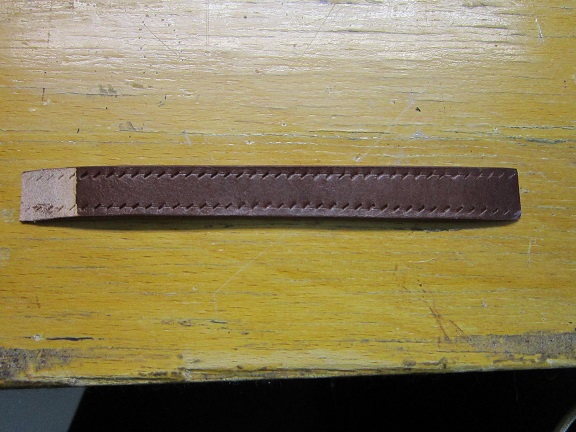

Ensuite je procède à la pose de bandes de tissus de renfort (bolduc) afin d'éviter que le cuir ne s'étire. Mon collet à pas mal de prétence et cela évite d'avoir une ceinture qui ne se transforme en chewing-gum au bout de 2 mois :lol:

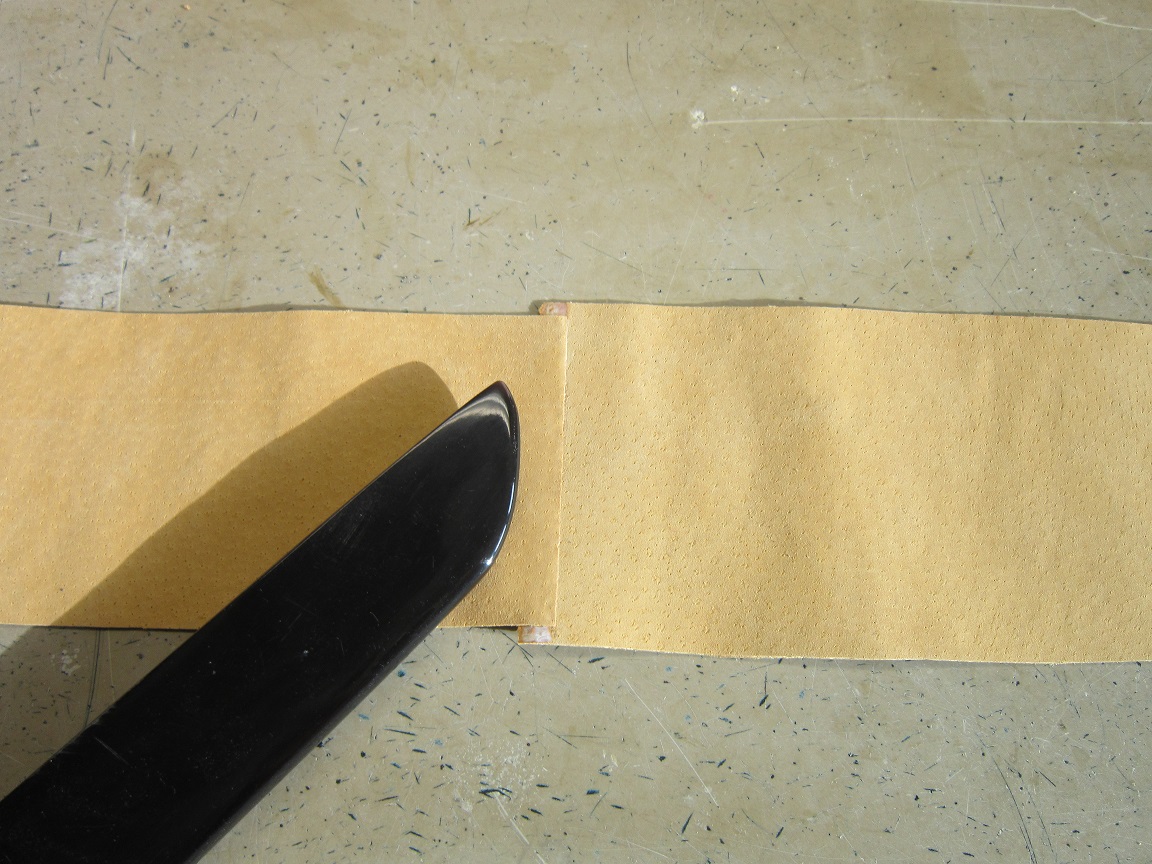

Puis place à la doublure, ici de la croûte de porc velours. Comme je n'ai pas assez de longueur dans ma peau pour couvrir toute la ceinture, j'effectue une enture entre deux bandes de croûte. Attention à avoir des parures bien à zéro afin que, quand on passe le doigt sur l'enture, on ne sente pas le raccord. On évite ainsi les risques de décollement. Bien faire la parure de façon régulière et en pente douce pour ne pas sentir de "marche" non plus. Collage à la colle blanche, application du pied de parure au plioir.
Bien laisser sécher !
Après séchage on ne voit plus le raccord si celui-ci est bien fait. Une enture sur un cuir lisse ou grainé est plus simple à faire que sur du velours ou nubuck, attention surtout aux débords de colle qui ne pardonnent pas sur ces cuirs "peluche".

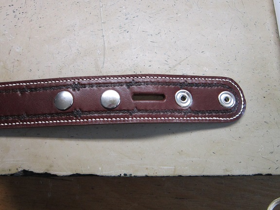

Attention ici il m'a été demandé une ceinture sans boucle et avec des pressions. Le futur propriétaire collectionne les boucles US et souhaite pouvoir en changer. Si vous montez une boucle il faut le faire avant la couture (sauf si vous souhaitez ensuite l'enchapper avec des rivets) et il faut également penser à mettre le passant fixe.

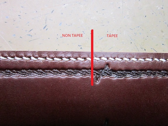

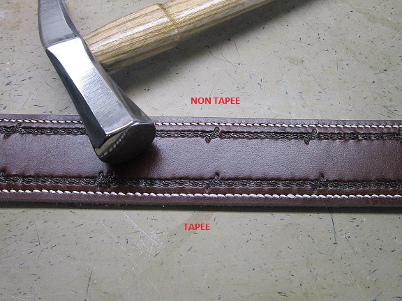

Après couture on tape celle-ci afin de refermer les trous et "d'enfoncer" le fil dans la matière. Cela réduit les frottements et le risque d'usure et de casse.
J'ai essayé de prendre en photo une partie frappée et non frappée pour vous montrer la différence mais pas évident...

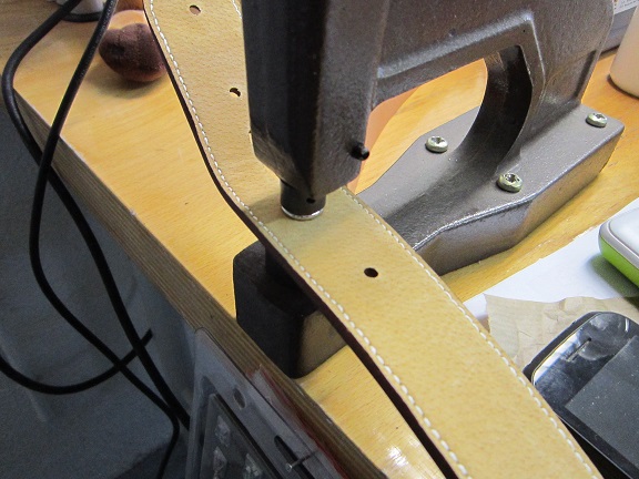

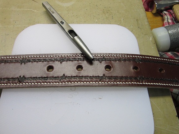

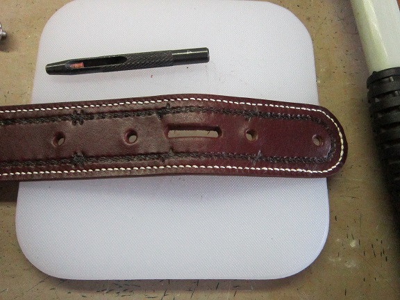

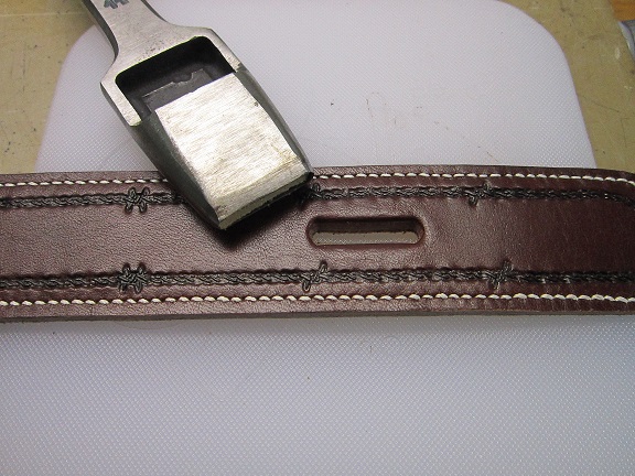

Ensuite je fais mes trous (emporte-pièce oval pour aider le passage de l'ardillon plus difficile dans un trou rond) et ma mortaise.

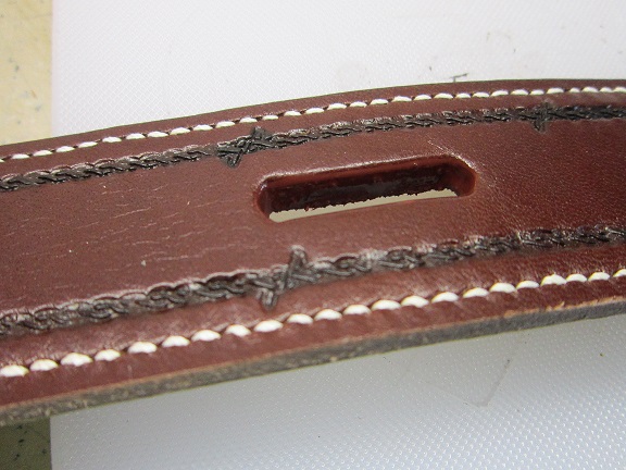

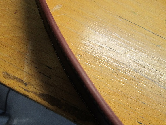

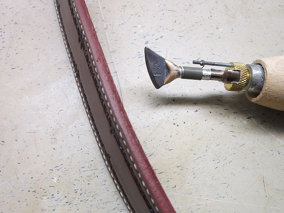

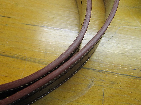

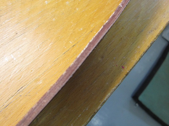

Place aux finitions ! Les tranches...

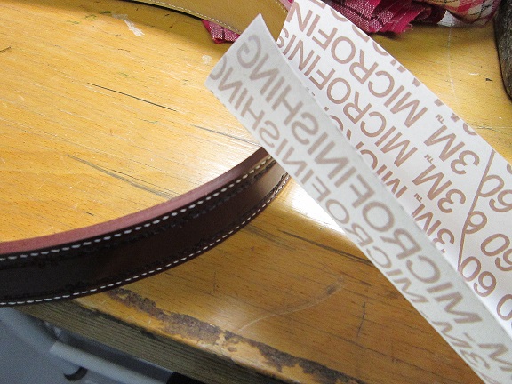

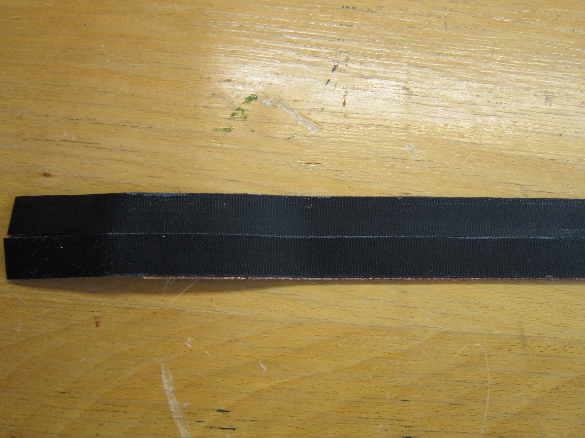

Je prépare mes tranches en les ponçant. Je le fait légèrement en biais de la tranche pour l'abat-carrer.

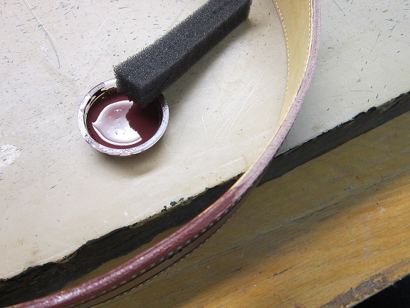

Ensuite je met de la teinture de tranche, je laisse sécher, et la lisse au filet chaud (attention la teinture ne doit ni fumer, fer trop chaud, ni accrocher, fer trop froid). Une teinture de tranche bien lissée devient mat.
Je repasse un coup de papier de verre fin pour adoucir de nouveau mes tranches et recréer une accroche afin de passer une seconde et dernière couche de teinture. N'hésitez pas à "travailler" vos tranches à l'aide du fer, à les arrondir et à faire disparaître les décalages de tranches (ici jonction doublure/corps).
N'oubliez pas les trous et la mortaise, ce n'est pas grand chose mais cela fait plus propre ;)

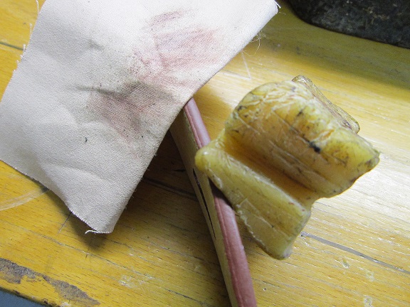

Ensuite la petite finition : un coup de cire d'abeille (pure !) et bien frotter faire chauffer avec un tissus (ici satinette).
Voilà les tranches finies !
Sur certains cuirs il est plus difficiles de travailler les tranches de manière à ne plus voir de démarcation (comme ici) mais sur des cuirs souples, des peausseries et des cuirs chromes, il est possible de faire totalement disparaître cette ligne entre deux cuirs afin de faire une tranche unique et uniforme.

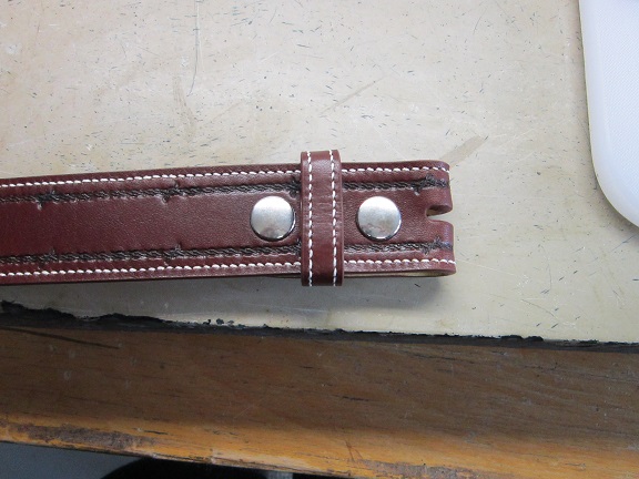

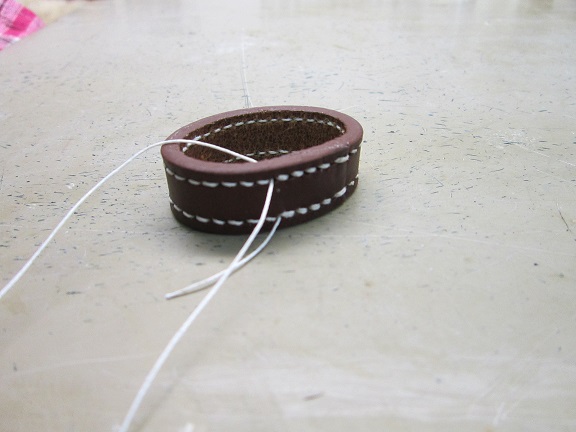

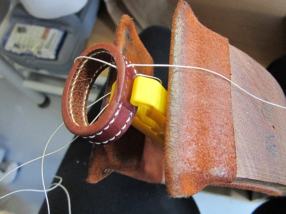

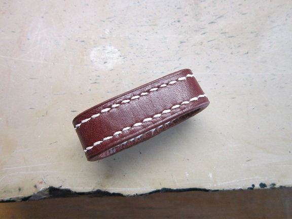

On termine par le petit passant (ici volant).
Couture, tranche, et assemblage. Petite astuce : au lieu de la pince à linge (on fait avec les moyens du bords) vous pouvez facilement vous bricoler une mini pince à coudre en bois à caler ensuite dans votre grosse pince (je m'en ferais bientôt une et vous la montrerais).
Pour plus d'esthétisme vous pouvez ensuite former votre passant "en rectangle" pour lui donner plus de "tronche".
Ensuite pose des pressions.

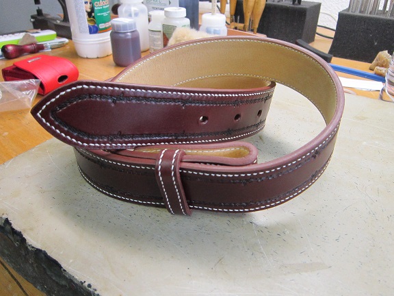

Ceinture finie !!!!
J'espère que cela vous aura plu et que j'aurais pu éclairer quelques lanternes :P
Je suis maintenant toute ouïe à vos remarques, questions, conseils et autres !
