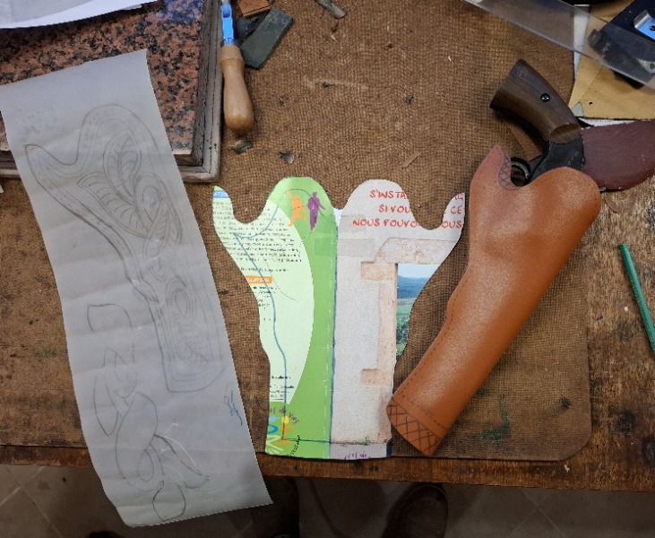

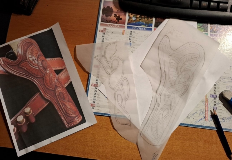

Qqes recherches, 2 ou 3 photos et on attaque. Mon client m'a laissé le colt . Premiers découpages sur papier , puis carton pour le gabarit.
Un montage pour peaufiner avec un vieux morceau de cuir et un martyr de 5 mm collé pour s'approcher du final; c'est parti.
Je reprends le dessin qui est à ajuster à mon gabarit; ça débordait un peu de partout dans le 1er calque fait d'après la photo à G.
J'ai fait des modifs depuis la photo, entre autre la feuille du bas dont la forme s'était un peu "lâchée". je travaille sur le calque du milieu.
Je me rappelle d'un conseil : si ton dessin manque de précision, le reste ne peut pas suivre.

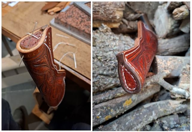

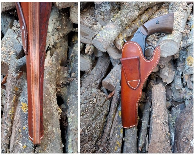

Voilà, holster terminé et je vous mets les photos. Même si je suis satisfait du résultat, (pour mon niveau et second holster), je ferai mon autocritique avec des photos, sur des points que je dois améliorer
et qui ressortent beaucoup plus après les finitions. Je détaillerai , mais j'accepte aussi les vôtres, surtout de ceux qui ont l’œil aguerri.
D'abord les photos
Couture du fond, la goutte d'eau: Cuir de 6 mm; j'ai commencé par percer sur l'étui, puis positionné le fond pour marquer les trous ( presque en face ). Malgré une aiguille pour maintenir, ça bouge pas mal à chaque fois que l'on tend le fil. Au fait, le fil, c'est du câblé de 0.7 mm je crois de chez Cousin. J'ai recollé, à l'intérieur, une deuxième "goutte d'eau" afin que le canon soit juste en appui et le colt dans sa bonne position.
Le passant: volontairement dans cette position pour donner un peu d'angle à l'étui lorsqu'il est à la ceinture. Étui porté à gauche.
Les tranches: avec du edge kote Fiebing's sur le fond et la partie haute. Je trouvais joli le coté avec le martyr, et l'ai laissé nature, juste avec un coup de gomme adragante.
Vue d'ensemble: je parlerai des coutures dans la suite avec mon autocritique.

Pour ta goutte d'eau, on en a déjà parlé me semble t'il: tailler les pièces à 45°, Faire des points de taille identique (et revenir sur le précédent quand on est trop en biais).
Une impression ou ta couture au niveau gâchette est près du bord?
Pour les passants, la couture du haut je fais toujours un point "à cheval" de chaque côté surtout pour des objets lourds ou des articles pour chasseurs ou agriculteurs...
Messages : 1441
Re: Holster Slim Jim
Message par Mich' » dim. 19 janv. 2025 10:24

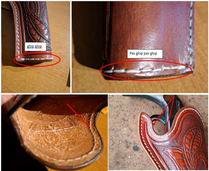

Luc, la gâchette sur une arme ce n'est pas la pièce dont tu parle qui s'appelle ''queue de détente'' ou ''détente''. La gâchette (petite gâche) est une pièce interne qui, quand elle est actionnée par la queue de détente, libère le chien ou le percuteur. Elle n'est pas visible de l'extérieur.

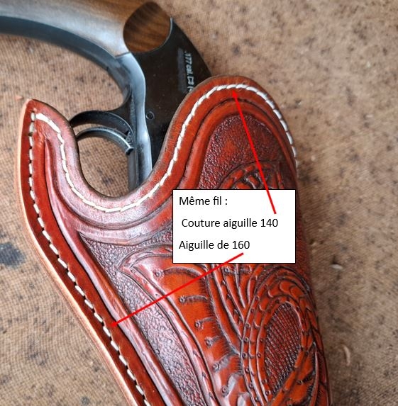

Marcel, je trouve ton fil trop gros pour ce type de couture qui aurait du restée plus discrète.
Pour la couture à mi-chair du bouchon, je perce le holster à plat avant de le plier pour avoir le bon pas et des trous ''normal à la surface''. Une fois le holster fermé, je mets le bouchon que j'ai ajusté en place et de l'extérieur avec mon alêne je marque tous les endroits ou les points doivent sortir.
Je démonte le bouchon et je fais mes trous en biais en posant la pièce sur une plaque de feutre. Après quoi, il n'y a plus qu'à le remettre en place et rechercher les trous avec une petite alêne ronde. J'en ai une spéciale que Jérôme m'a faite avec une micro boule à l'extrémité qui va super pour çà.
Autrement, je biaise toujours mon martyr pour avoir une tranche plus fine. Tu as bien fait de la laisser naturelle.
L'ensemble est sympa, par contre il serait invendable à un reconstituteur (les hobbyistes puristes sont définitivement trop chiants et j'ai définitivement fini de travailler avec eux) juste à cause du fil câblé qui est, si je ne dis pas de bêtise forcément en synthétique.

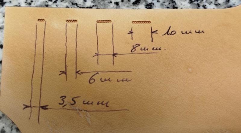

Avant de faire mon auto critique, suis allé prendre 4 photos. Pour les martyrs, j'utilise un "french edge skiver" ou un biseau de bord, que j'ai dû acheter chez Ali ou Yvan...J'en avais des anciens que j'avais tenté d'affuter, mais avec un résultat moyen. Celui ci tranche comme un rasoir et me permet de beau biseaux, principalement pour le passage de ceinture sur mes étuis de dagues. C'est la manière dont je procède, je ne maitrise pas suffisamment le demi lune.
J'aurai du le faire sur le martyr du holster comme le conseille Mitch.
Pour la goutte d'eau j'ai procédé à 90% de ce que décrit Mich . Pour les trous du hloster, j'ai bien fait à plat, mais avec la 45K, et j'ai repris en biais avec un petite alène ronde.

En effet, ma couture est très présente, mon client voulait une couture blanche comme la photo qu'il m'avait laissé au départ. J'ai voulu le faire avec du cablé, j'aurai du prendre mon "51" habituel. ( pas le pastis, le fil de chez Onyx :) ).
Je n'aurai pas pensé aussi , avoir une telle différence d'aspect juste en changeant d'aiguille; je préfère la "160".

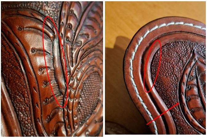

Je profite du gros plan, pour montrer que la couture vers la queue de détente n'ai pas trop près du bord. Effet d'optique de la photo précedente, qui peu induire en erreur.
Je me suis fais prendre par mon tracé de départ et ma double ligne de tour. Je suis parti sur l'axe en traçant la ligne intérieure, grave erreur...et puis j'ai du me louper dans la coupe inférieure ce qui donne un aspect vrillé.
Si la couture du bouchon à bien démarré, j'ai mal croisé sur la partie AR, sans doute en faisant le noeud dans le passage de mes fils ; un coup dans un sens, un coup dans l'autre.
J'aurai dû faire une couture noyée pour que le fil à l'intérieur soit moins proéminent. J' ai recouvert les parties cousues intérieures d'un peu de néoprène en guise de protection.
les 2 flèches rouges, c'était pour la distance du bord, vers la queue de détente, mais j'en ai parlé plus haut.
Et puis, les coups de matoirs manquent de précision à certains endroits , et les marques de swivel apparaissent. Je suis repassé avec la cuillère autour de certains endroits et a fait "remonté un peu le back ground.
La double ligne est un peu large et manque de bombé.
Voilà, je montre sans rougir ce que j'aurai pu mieux faire, ce sera pour une prochaine fois, et comme dit Luc, faut faire des gammes...Je sais qu'ici, les commentaires sont objectifs et n'ont de raison d'être que d'aider à progresser.
Si mes erreurs peuvent aider quelques uns (unes) à ne pas être reproduites, alors j'aurai bien fait de faire ces photos.
Et même pas peur, si un troisième se présente.

Pour la couture, le fil est peut être un poil gros comme l a souligné Mitch, mais la couture est vraiment propre je trouve.
