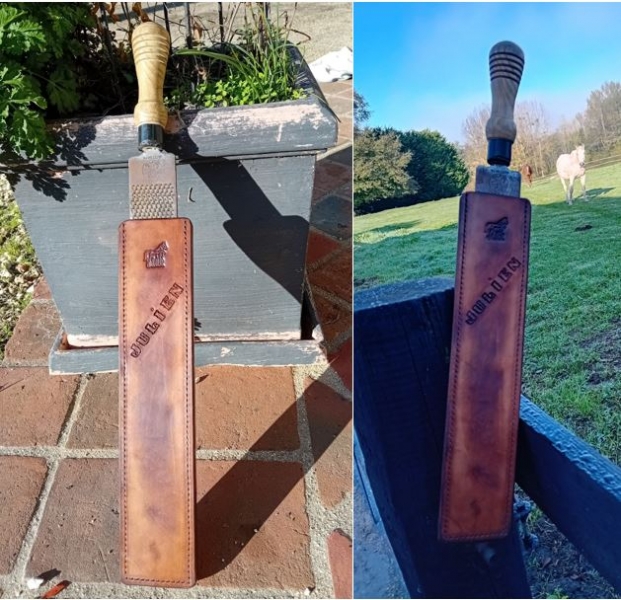

Pour mettre qqes nouveautés.
Une râpe de maréchal doit restée bien affutée, et donc, protégée des chocs avec d'autres outils; j'en ai souvent vu dans leurs étuis en carton, en piteux état; j'en refais des plus costauds.
On m'en demande de temps à autres. Le dernier réalisé ce week end:

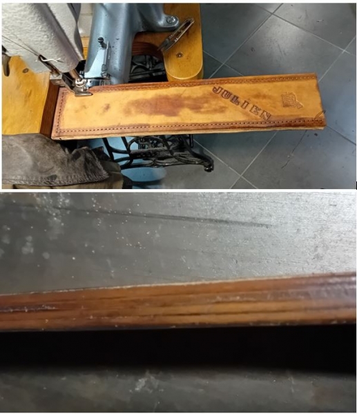

Mon cuir ancien de cordonnier, refendu à 4 mm, un martyr de 7 mm, une petite perso demandée par son proprio.
La 45K à l’œuvre, coutures noyées , 15 mm à traverser. Fil onyx 31, aiguille 200.
Je venais de la huiler, d'où les qqes marques en surface.
Z'avez vu le ciel bleu en Bourgogne ce matin !
je compatis avec ceux qui ont pris "cher" ces derniers temps avec la "flotte".
La râpe dépasse, mais elle n'est pas rentrée à fond. C'est juste pour la photo!
