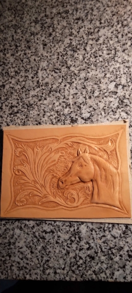

Bref, en étant sur une manifestation (9° et bruine Aglagla!) les opérations n'ont pas été faites dans l'ordre. Après l'embossage j'aurais dû mettre la pâte une fois le cuir sec. Mais vu les conditions, ça n'a jamais séché. Donc j'ai fini tout le carving et c'est là que l'on comprends pourquoi, sur cuir fin (ici 1.5) on colle un carton: tout a gondolé!!!

Message par Luc » mar. 8 oct. 2024 15:57
Terminé pour la partie carving embossing...
Et là l'image est bonne....

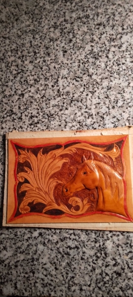

Message par Luc » mar. 8 oct. 2024 16:01
Teinture...
Bon, je me demande si je n'ai pas laissé le dernier "i" de mini dans la première photo...

Message par equicuir89 » mer. 9 oct. 2024 10:04
Hello ,j'ai ma réponse à la question d'hier pour la tête. Je vois que tu n'es pas insensible au petit coup de rabot sur le chanfrein, ce qui ne me déplait pas du tout.
Effet d'ombre, ou as tu fais un dégradé de couleur entre tête et encolure ?
Messages : 1938
Re: Carte postale
Message par Luc » mer. 9 oct. 2024 11:09
Effet d'humidité! Je venais de repasser un coup d'alcool.
Pour le chanfrein je suis assez adepte du PSAr...

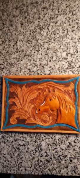

Message par Luc » mer. 23 oct. 2024 13:15
Pour alimenter, une nouvelle carte:
