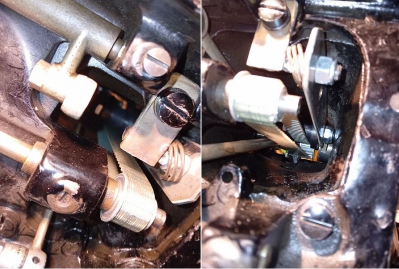

Une personne qui m'a acheté une 29K71 pour travailler le cuir, ma confié une ancienne machine à restaurer. Il y tient beaucoup, c'était celle de son papa.
Sur ce modèle , que je ne connaissais pas, la courroie devient introuvable parmi tout les sites que j'ai pu contacter. (J'ai lancé un SOS à "collège sewing" chez nos voisin Anglais aussi...).
Comme tout les "aficionados" de ces vielles machines, j'ai des boites et des kilos de pièces , mais pas celle là; certains ont peut être dans un tiroir cette courroie ( ref : 202530).
Largeur 16 mm, longueur 53 cm environ, 71 dents.
Je sais qu'il y a des passionnés sur l'autre forum ( je n'y suis pas), si l'un d'entre vous peut faire le relai, j'apprécierai.
Je mets la photo ci dessous.

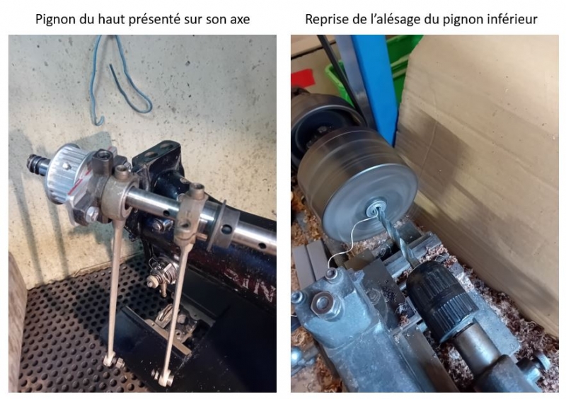

J'ai reçu récemment des pignons que je dois adapter pour la machine. J'ai qqes photos mais ferai un point dès que tout fonctionnera; j'espère.

De surprises en surprises, beaucoup de modifs, de prises de tête, de re-commande de pièces,etc etc...
non bricoleurs, ne vous lancez pas dans de telles aventures.
Bien que chronophage, ce fut un grand plaisir de remettre en route cette machine; j'y ai appris et découvert encore pas mal de choses.

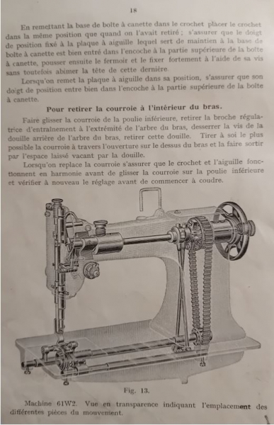

Une vue en transparence de la machine

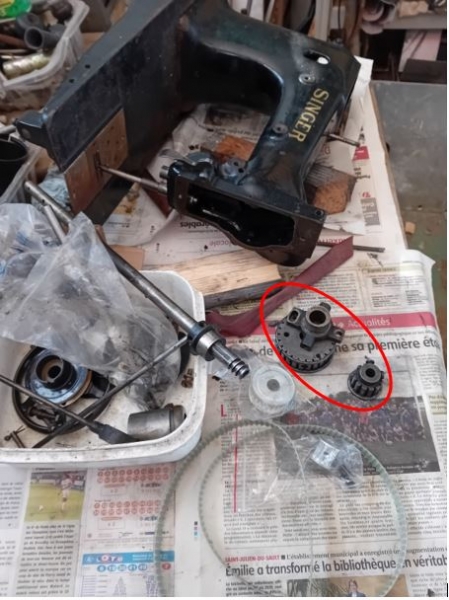

En rouge, les anciens pignons, au pas de 7,5 ( du jamais vu), les nouveaux en dessous.
un sytème de tension "maison"

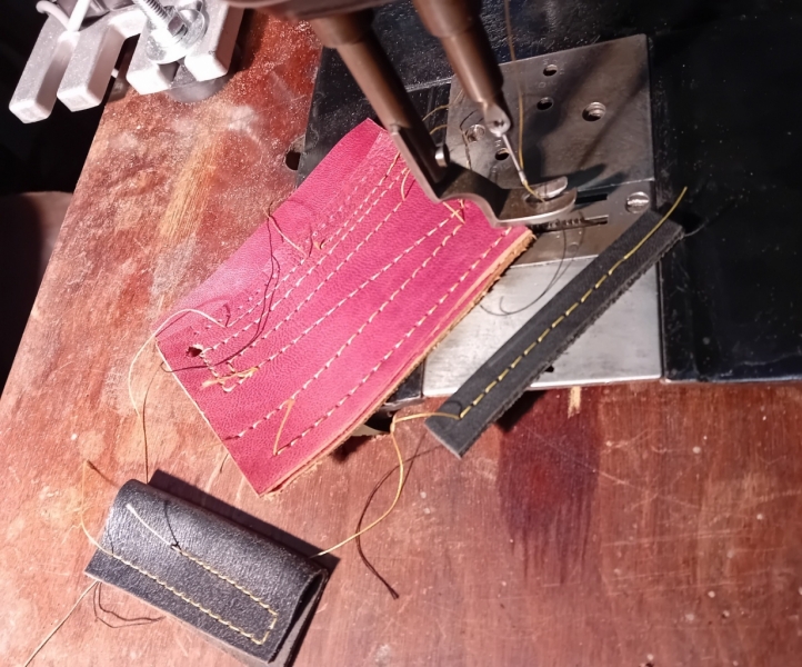

Ses premiers points...
