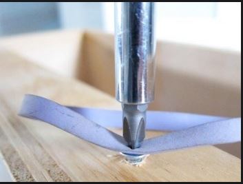

Bonjour, à quel point elles sont abimées? Tu peux essayer de mettre un élastique entre ton tournevis et la vis.
Ca marche très bien avec les cruciformes, pas sur pour les plats par contre.
Voilà une image tirée du net pour imager:
