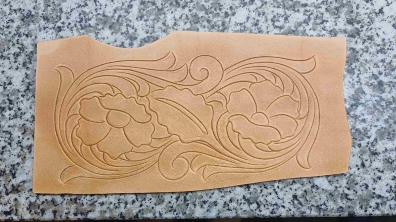

Une chute en 5 mm, un morceau de collet , proche du cou sans doute vu les plis et le prêtant me sert de support. Il y aura des loupés, sans doute, mais pour se faire la main, cela me va.
Cuir humidifié à l'éponge, j'ai pas encore reçu le pulvé, report du dessin avec les moyens du bord,le calque a un peu souffert, je n'avais que du 70gr au m2 ( un peu fin pour contact avec le milieu humide); je garde l'autre partie du cuir pour l'essai N°2.
On attaque au swivel...bon, y'a un pli qui traine au milieu....J'ai foiré un peu dans mes traits, le report du calque, des coups de swivel qui croisent, qui ne se joignent pas bien ou qui manquent de fluidité. Toutes ces petites choses dont on fait l'inventaire , une fois tracé, coupé, mais trop tard. Je me rassure, j'ai vu pas mal d'erreurs déjà, je tâcherai de faire mieux pour le prochain. Mais c' est en forgeant que l'on devient forgeron, et c'est en sciant que....( à qui la réponse ?)

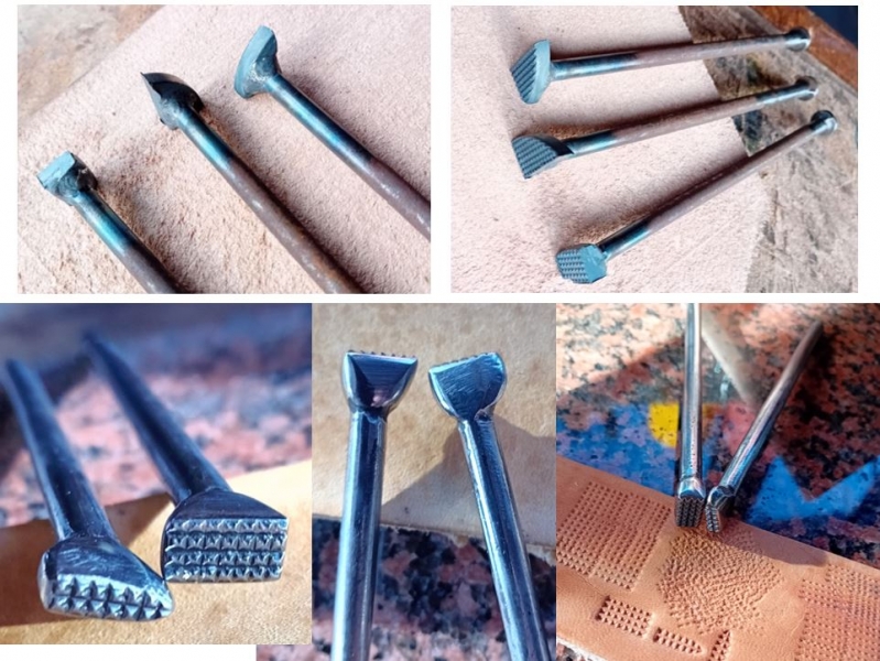

Un peu de retour au sérieux; j'avais qqes outils de base, voir basiques. J'en ai modifiés, j'en ai fabriqués, puis on se rend compte qu'il en manque toujours un, ou deux, ou....je comprends mieux la panoplie devant les personnes qui repoussent. J'ai jeté un œil aux tutos d' Yves Lesire sur You Tube, ça m'a aidé quand même. J'ai pas tout fait d'ans l'ordre, mais étais impatient de voir à quoi allait ressembler ma fleur. J'ai constaté aussi que certains traits allaient me poser des problèmes...mais bon, tout ne peut aller bien du premier coup! J'ai fini le repoussage ce soir, il me manque encore 1 ou 2 photos que je prendrai demain.

Hello Marcel. Franchement pas si mal pour un premier essai. Pour le dessin je vois pas mal de choses a corriger mais je pense que Mitch sera plus qualifié pour te donner les bons éléments.
Essais de te trouver un bon Maul , et essais aussi sur du cuir fait pour ça, tu verras que ca change beaucoup de choses.
En tout cas ne lache pas le morceau, comme tu l a dis il faut pratiquer, dessiner, repousser, et recommencer... C est ce que je fais moi aussi et la route est très longue !!! Bienvenue au club des fans de floral! 😁

Pour un premier essai ( et avec un cuir et des outils limite) , c'est vraiment très très bien .
Bravo

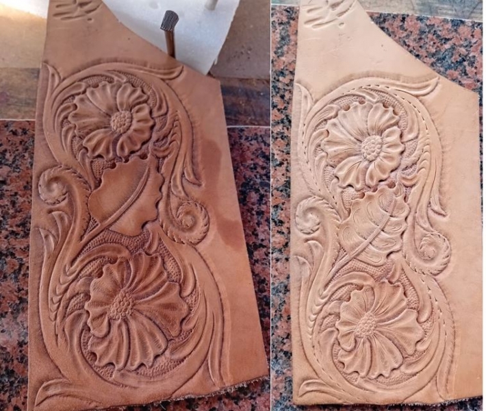

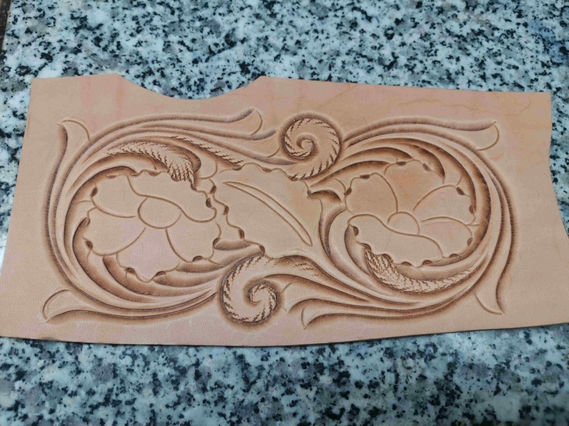

suite...mais pas fin, je ne lâche pas le morceau.
Bien vu Luc, c'est bien Léonard ( je n'avais aucun doute sur ton sens de la répartie :P ).
Merci pour le lien du tuto de Mich' dont je viens de me délecter.
Le cuir n'est pas top en effet, j'ai vu pour les fonds, entre autre, d'avoir eu l'impression de taper un coup sur un éponge, un coup sur 2 éponges...Moins de scrupules à me louper sur ce type de support, mais c'est vrai que pour la profondeur, je prendrai un autre morceau pour un meilleur ressenti. Là, j'ai pris conscience de ne pas aller trop vite et attendre seulement presque la fin pour voir le rendu. J'ai "flingué" ma feuille avec trop de swivel, laissé passer un troupeau de mule foot, planté ma petite volute centrale à droite, la Gauche me plait mieux ( faut pas faire 2 fois les mêmes conneries, surtout dans la foulée)
J'ose quand même mettre la photo ,brute, j'en rougis un peu, mais cela ne tue pas; et puis, à quoi bon démarrer ce post sinon.
Je me suis fabriqué un undercut ce matin pour redonner volume aux pétales et feuilles pour le prochain essai. Je ferais qqes photos des outils "repris maison".

Quelques bricoles maison avec 1 vis à bois, 1 morceau de tire fond et des pointes à chevrons. Quelques limes d'horloger ( qualité Suisse...ça, c'est pour Jesse); disqueuse, touret à bande et polissage. J'en ai profité pour modifier un de mes veiner made in "Ali" que je trouvais un peu large. Je suis pas sûr de la tenue dans le temps, mais en fonction de ma persévérance, je me pencherais sur du bon matos de ce coté là.

Je suis d'accord un peu avec tout le monde.
Juste une précision, le collet, c'est le cou. Donc effectivement il y a du pli.
L'humidification est hyper importante. On voit qu'elle n'est pas homogène, trop mouillé par endroit (sur les bords) et plus sèche à d'autres endroits. Tu humidifie avec quoi?
Commencer par la fleur est l'erreur que nous avons tous faite pour la même raison que toi. On est pressé de voir le résultat.
Sauf que le risque est de l'abimer en faisant tout le reste. La fleur, c'est là ou vont se concentrer tous les regards donc il faut que ce soit parfait.
Manque de précision dans ta façon de reporter ton dessin sur le cuir. Le dessin était mieux que ce que tu as obtenu sur le cuir. C'est une phase primordiale. Chaque étape doit être d'une précision absolue. Si tu t'écarte en recopiant ton modèle, que tu t'écarte à nouveau en faisant ton calque, de nouveau en le reportant au stylet sur le et pour finir en réalisant la coupe de ton cuir au swivel. Ce que tu auras à l'arrivée n'aura plus rien à voir avec le modèle qui t'a inspiré...
Ton travail au bevel est incomplet, tu as fait les contours et ce n'est pas bon. Déjà, quand tu bevel un élément (une tige, une feuille etc...) tu dois faire l'élément complet et ne pas interrompre ta ligne de bevel quand elle en rejoint une autre.
Ton œuvre était assez jolie quand tu as fini ton swivel et elle s'est détériorée au fil de ton avancement c'est que la façon de faire des phases qui ont suivies n'est pas la bonne.
Amélia a raison, prendre un morceau de cuir merdique ne te donnera jamais un beau résultat. Travaille sur une chute, mais une chute de qualité.
Assez d'accord avec Luc sur le troupeau de mules, tu as fait fort!! Dis toi une chose, c'est que le trop et l'ennemi du bien, souvent quand on barde le cuir de ce genre d'artifice ,c'est souvent qu'on ne sait pas trop comment élaborer une belle déco.

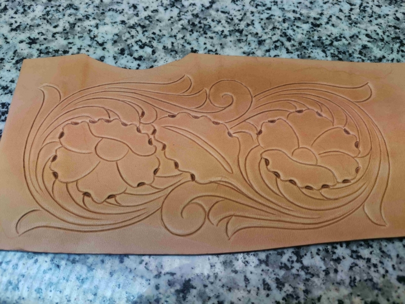

J'ai attaqué le floral 2 hier matin; cuir différent, dessin rectifié.
Merci Mich' des tes apports. Le pulvé, je vais le chercher cet apm. Sur la photo ci dessous, humidifié à l'éponge comme le premier et j'ai moins "mouillé"... grrr, mais il aurait fallu humidifier !
J'ai tenté d'apporter plus de précisions dans le report du dessin; le swivel a encore un peu glissé, mais je m'entraine....comme à l'école, je fais des lignes et serpentines....

Je comptais au final, allonger les lignes avec le swivel du moins pour la partie dans les ovales bleus ( et puis en haut à G, j'ai oublié l’ovale).
2 coups malheureux de swivel en jaune : celui du centre de fleur je devrais pouvoir le masquer, par contre la courbure ( à G, je crois que c'est foiré).
J'avais modifié, flèche verte, cette "tige" ne me plaisait pas sur le calque.

Comme je te le disais plus haut, tu ne peux pas rallonger tes lignes comme çà. Quand tu fait un élement tu le fais de A à z autrement tu vas avoir des raccords disgracieux un peu partout. ET quand tu faais ça, il faut que tu priorise les élement principaux et ensuite les éléments secondaires. Et cette façon de faire dois s'appliquer à chaque phase (dessin, calque, stylet, swivel et beveler)

Bon, j'ai gardé le dessin, rallongé un peu qqes lignes après coup...je ferai mieux pour le prochain.
Un pulvé, un travail un peu plus décomposé et dans l'ordre me semble mieux. Un cuir juste humidifié, ça va pas mal !!!

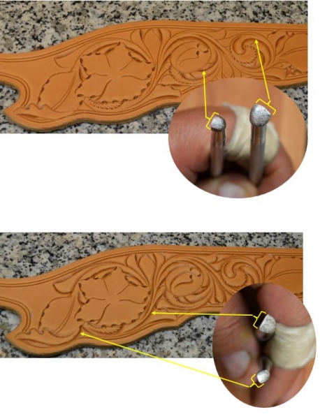

un lifter ou undercut "maison"; je n'avais que ces 2 bevelers ( la poire n'allait pas bien, j'ai quasi tout fait avec le petit) je prépare doucement une liste de ce qu'il me manque...
Désolé pour l'angle de prise de vue de certaines photos, mais je voulais les présenter dans le même sens.

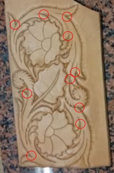

Message par Mich' » mer. 31 janv. 2024 13:00
Tu ne fais toujours que tes contours au beveler et çà, ça ne va pas.
Partout où il y a de petits cercles rouges (nombre non exhaustif), tu fais du contouring alors que tu devrais ne pas t'arrêter et continuer tes lignes. Je te ferai un petit bout à titre d'exemple cet après midi

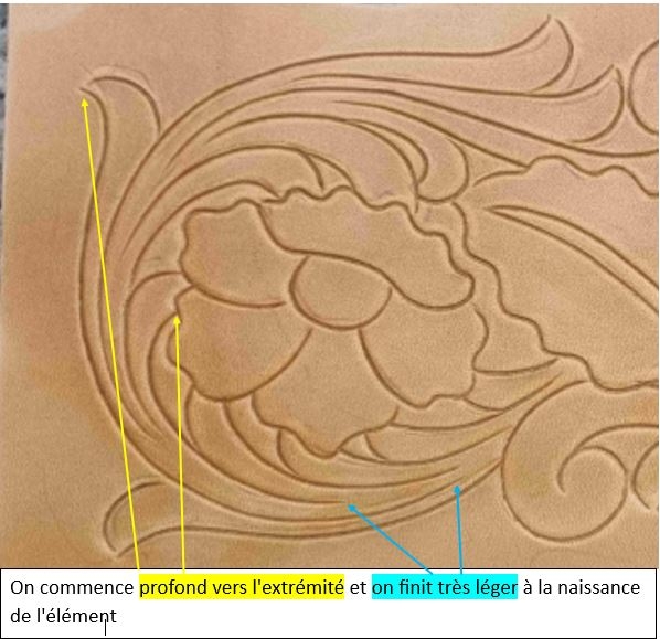

Message par Luc » mer. 31 janv. 2024 22:58
"On commence profond vers l'extrémité et on fini très léger à la naissance de l'élément" Pas clair pour tout le monde (peut être).

Je te remercie pour le travail , le temps que tu as pris cet apm et mettre en ligne tes photos et commentaires,et m'aider dans mon apprentissage.

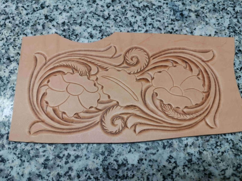

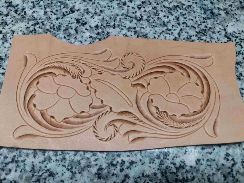

J'ai terminé en fin de soirée mon essai N° 2, j'oserai quand même le mettre à la fin de ce message; cela met en évidence le chemin qu'il me reste à faire (ne serait ce qu'en comparant nos dessins...)
Pour rebondir sur Luc ( pas sur lui, mais sur ce qu'il à écrit) , je ne doute pas qu'il ait compris, mais nombre de personnes passent sur le forum et se poseront peut être des questions.
J'ai repris qqes photos extraites du tuto de Mich' ( voir lien donné par Luc au début du post).
1) cela me permettra de voir si j'ai tout bien compris ( du moins pour cette partie là)
2) soulager Mich' de faire un montage photo, il m'a déjà beaucoup apporté.
3) de répondre aux ("passants") qui se poseraient des questions.
Pour la suite, je suis preneur bien sûr.
Pour le beveler concave ( en haut) et convexe (en bat)

La fin du 2 eme essai; il y a encore du chemin, mais comparé au premier cela devrait aller dans le bon sens
J' attaque la feuille,( le pear shader n'est pas assez marqué), puis quelques coups de swivel
Pour les pétales du bas, j'ai essayé un "Thumbprint horizontal" et un "vertical pour les pétale du haut.
Passage du résolène, une teinture alcool acajou pour le ground, antique finish TAN pour le reste

N'empêche qu'entre le tout premier et celui-ci, y'a quand même une sacrée différence !!

Belle progression!! Il faut pratiquer , il n y a pas de secret... Et quand en plus on a un prof comme Mitch , on gagne un max de temps!
