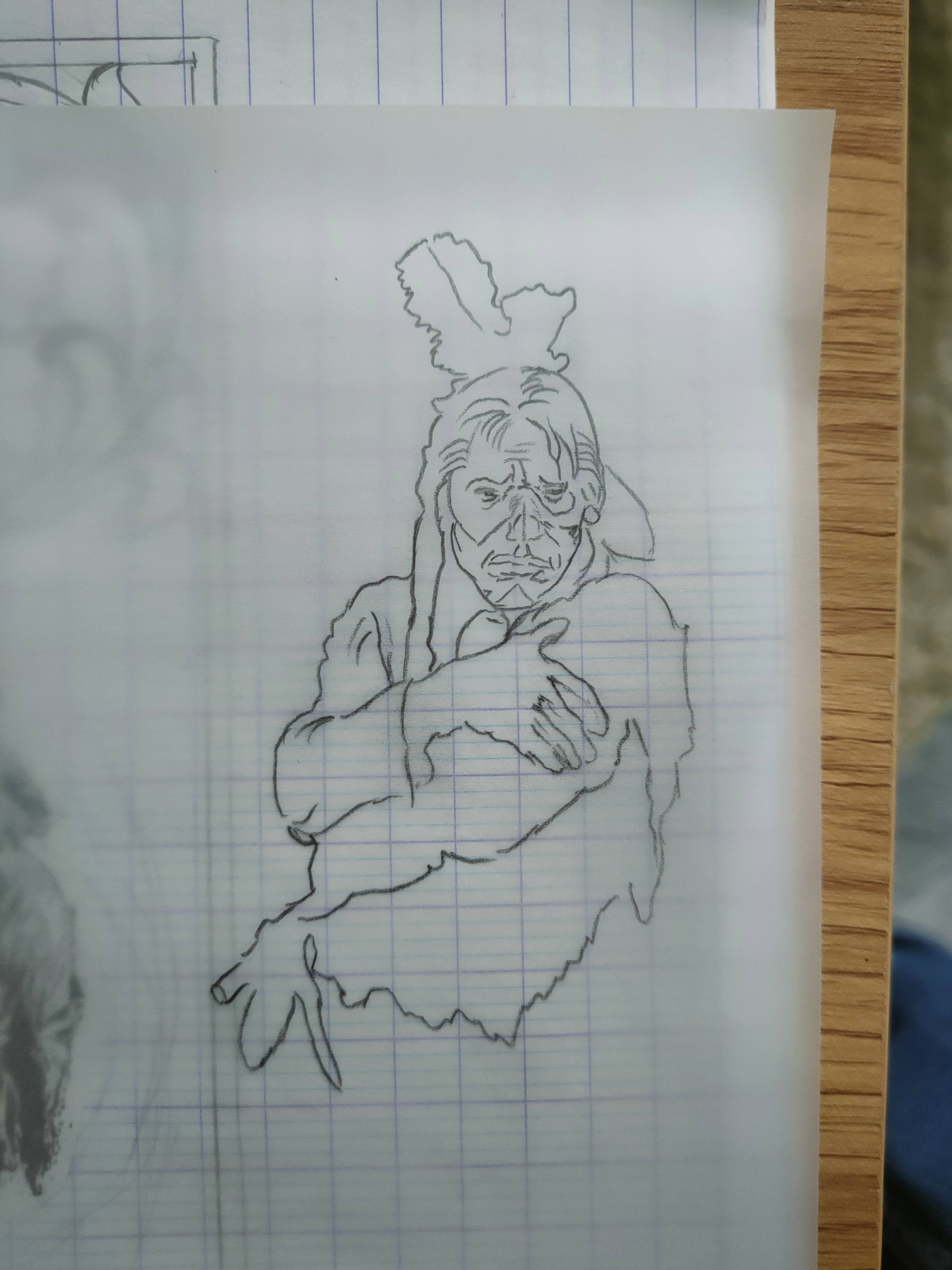

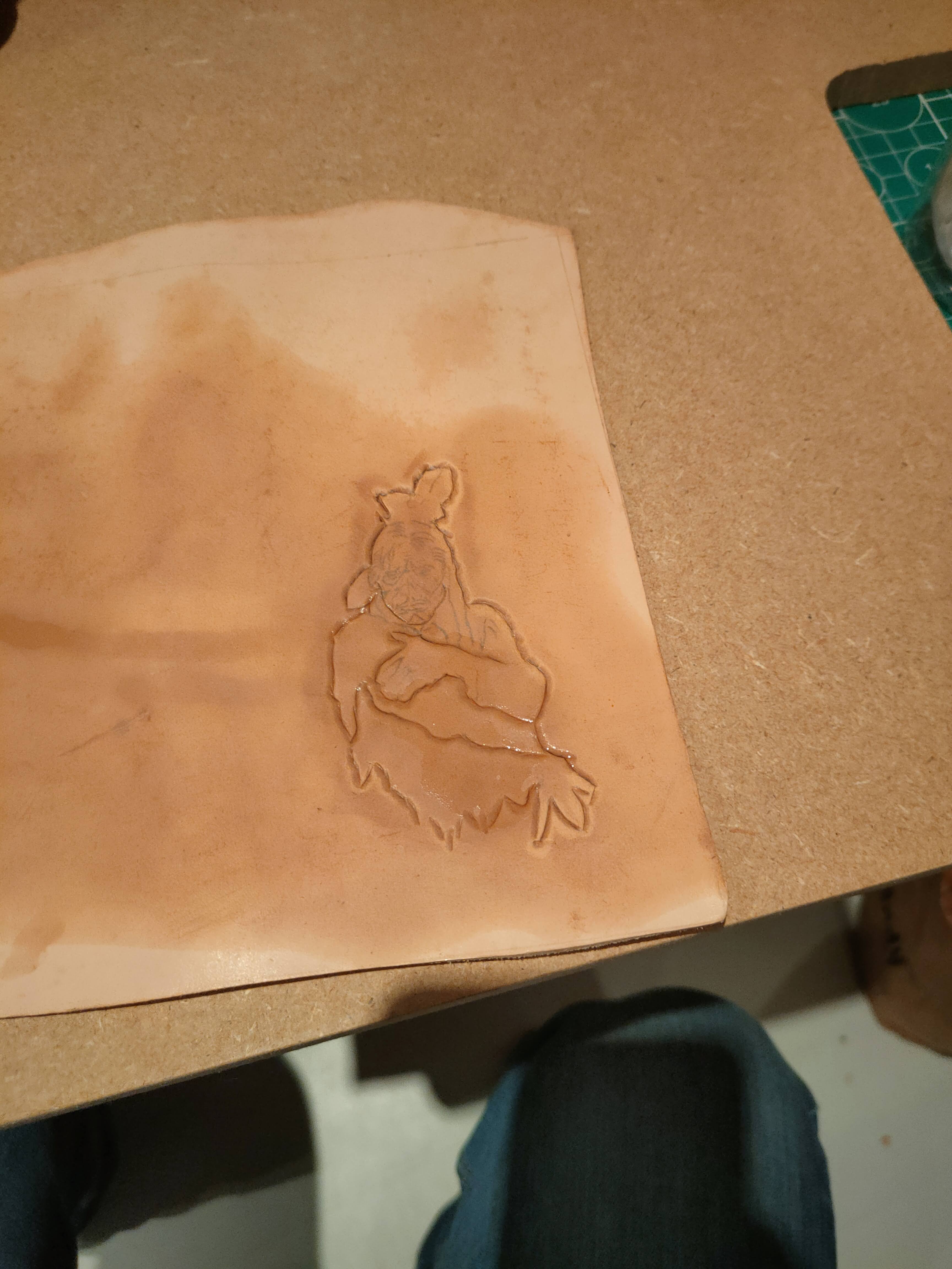

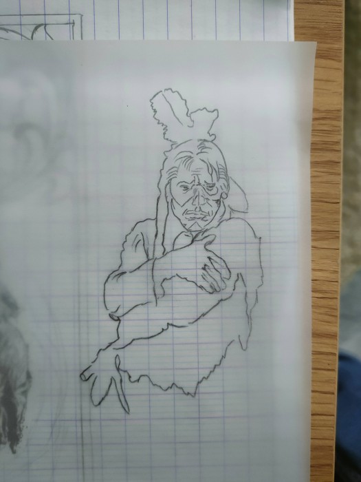

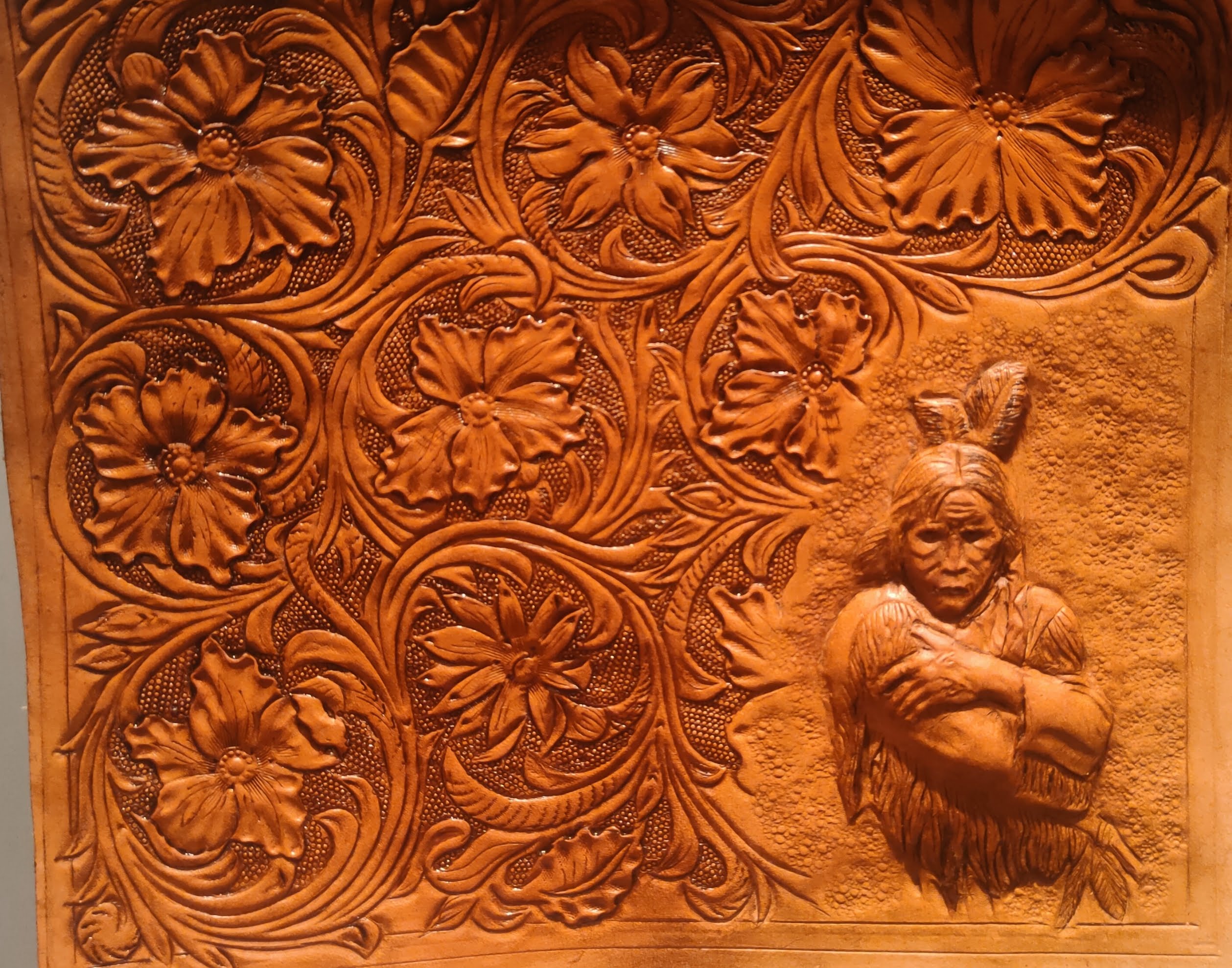

Salut la communauté,
J'ai enfin remis mes outils en route avec une petite réalisation en embossage et je vais vous partager ça ici.

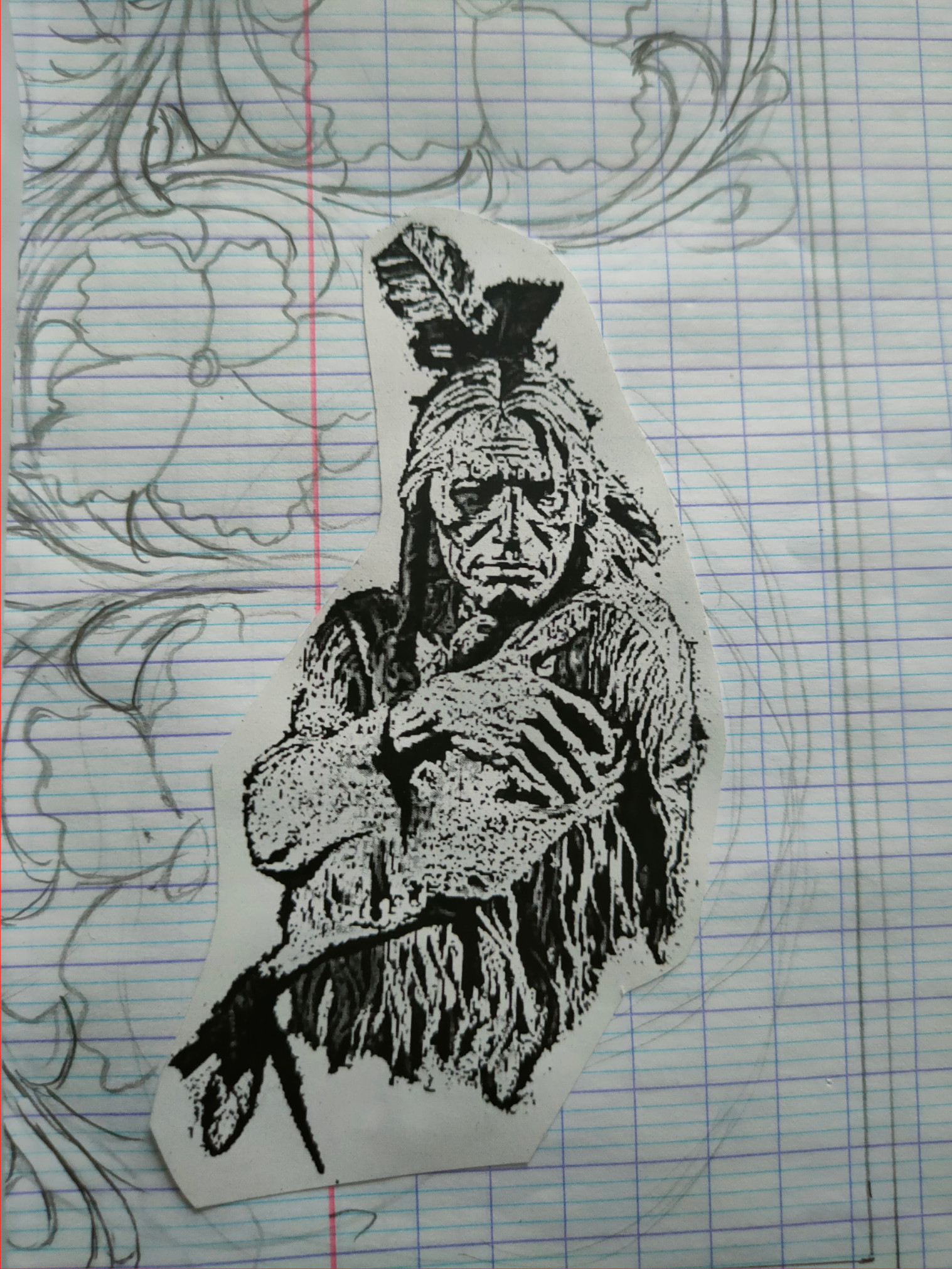

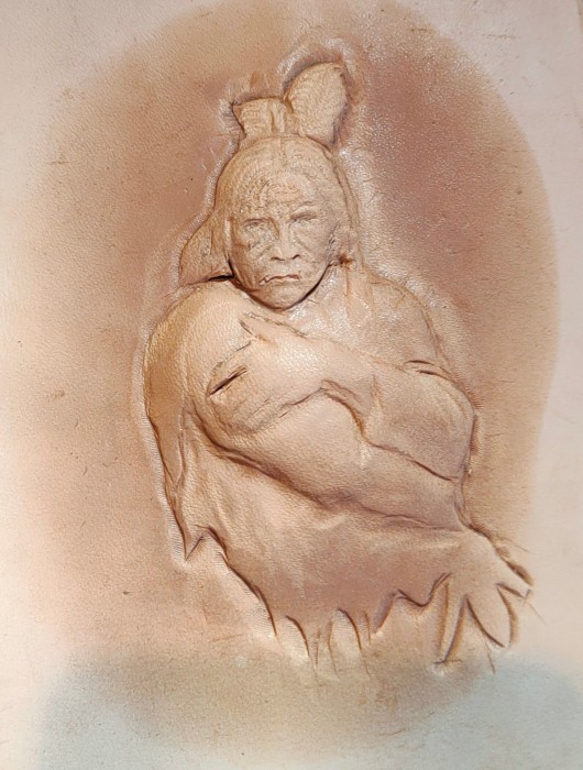

J'ai choisi une photo d'un buste d'indien sculpté, première étape: j'ai travaillé la photo pour ne tirer que les traits qui m'interesseront pour le travail d'embossage. Avec le recul, je me dis que j'ai peut etre tapé un peu haut dans la difficulté car le dessin est très détaillé et surtout très petit. Mais le but était surtout de remettre en pratique les technique apprises lors du stage avec Lurgen: réflechir a l'organisation des mes plans, réflechir aux coups de scalpels a donner pour donner les bons effets... donc let's go

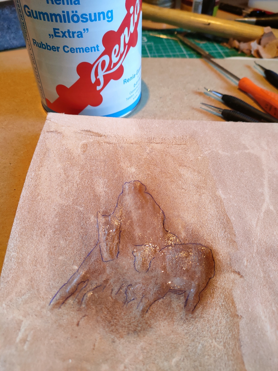

je n'ai pas encore de cuir adapté, du coup j'ai pris du cuir argentin trop épais, premier boulot: désépaissir la pièce.
le modèle travaillé en contrastes pour avoir les bons traits Comme l'a montré Mitch dans son tuto, je prends un bon calque que je reporte sur le cuir humide Puis j'attaque les contours au beveller

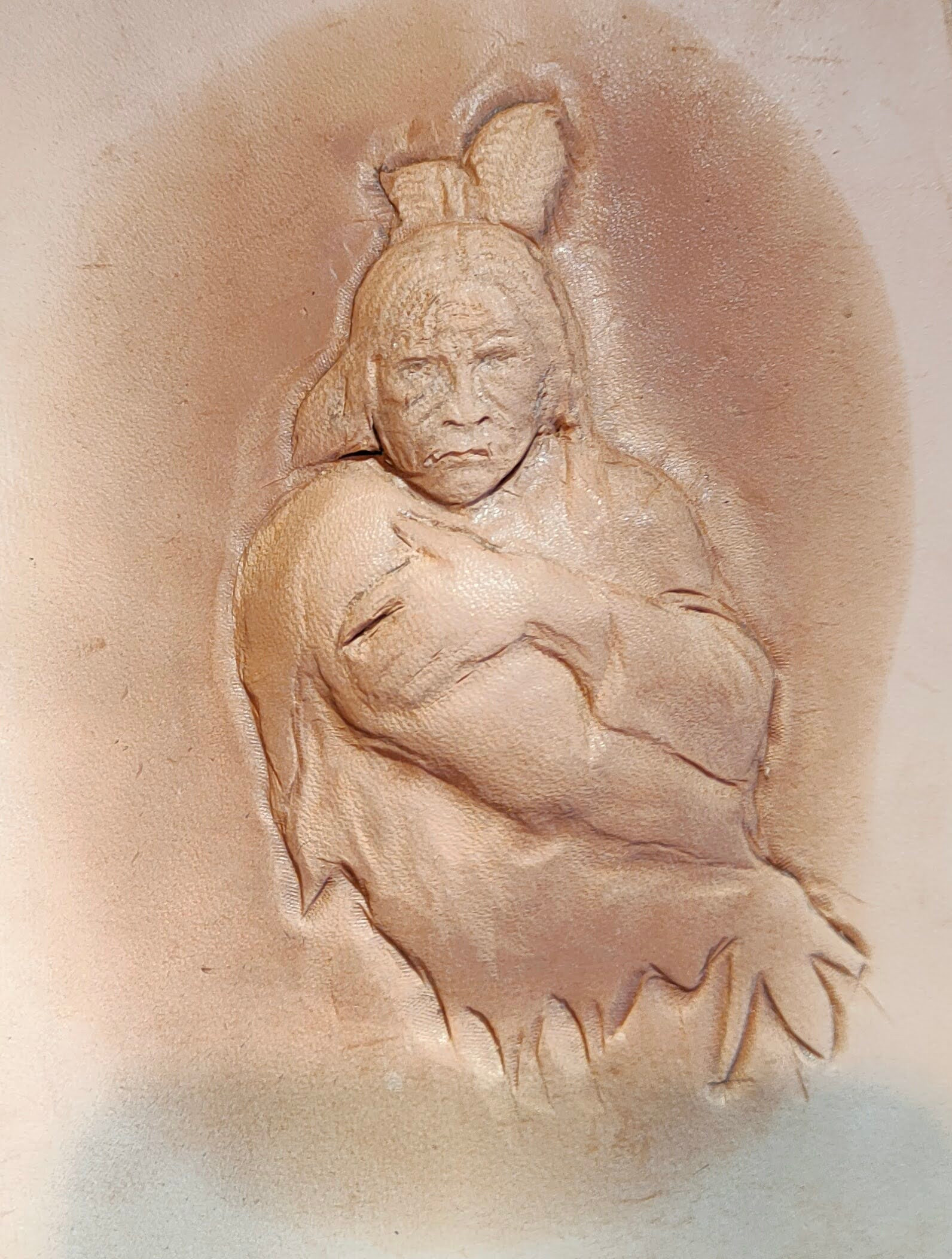

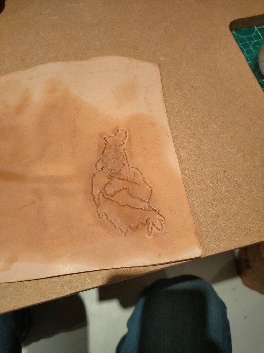

j'attaque ensuite le modelage, en essayant de trouver les bonnes zones a mettre en relief. Je n'ai pas pris de photos du remplissage avec la pate et l'encollage mais j'ai utilisé les produits conseillés par Lurgen de la marque Renia et ça fonctionne nickel.
on continue: j'ai galéré pour trouver le bon niveau d'humidité sur ce cuir vraiment pas facile a travailler

Re: Encore de l'embossage!!
je divise le post.

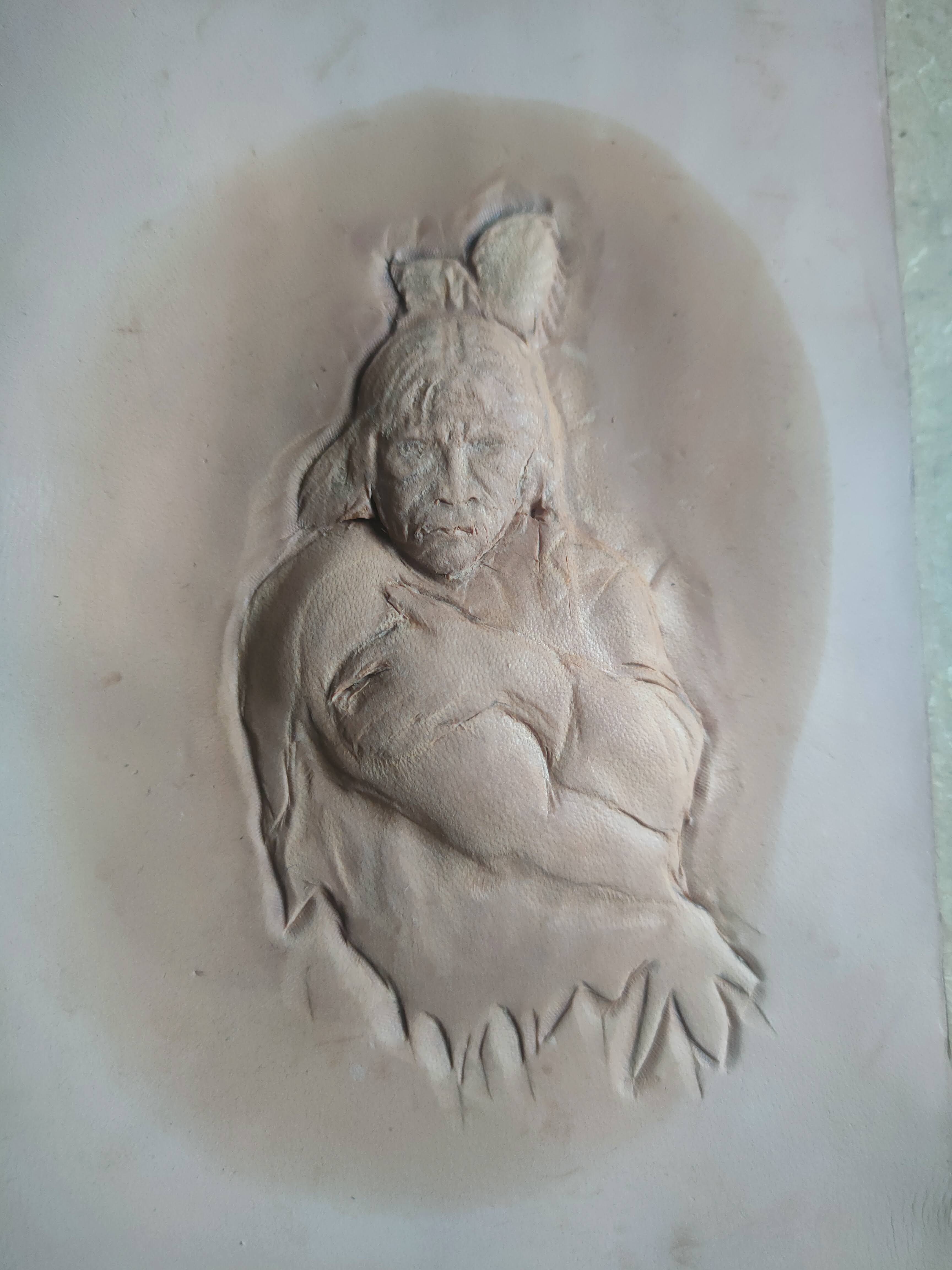

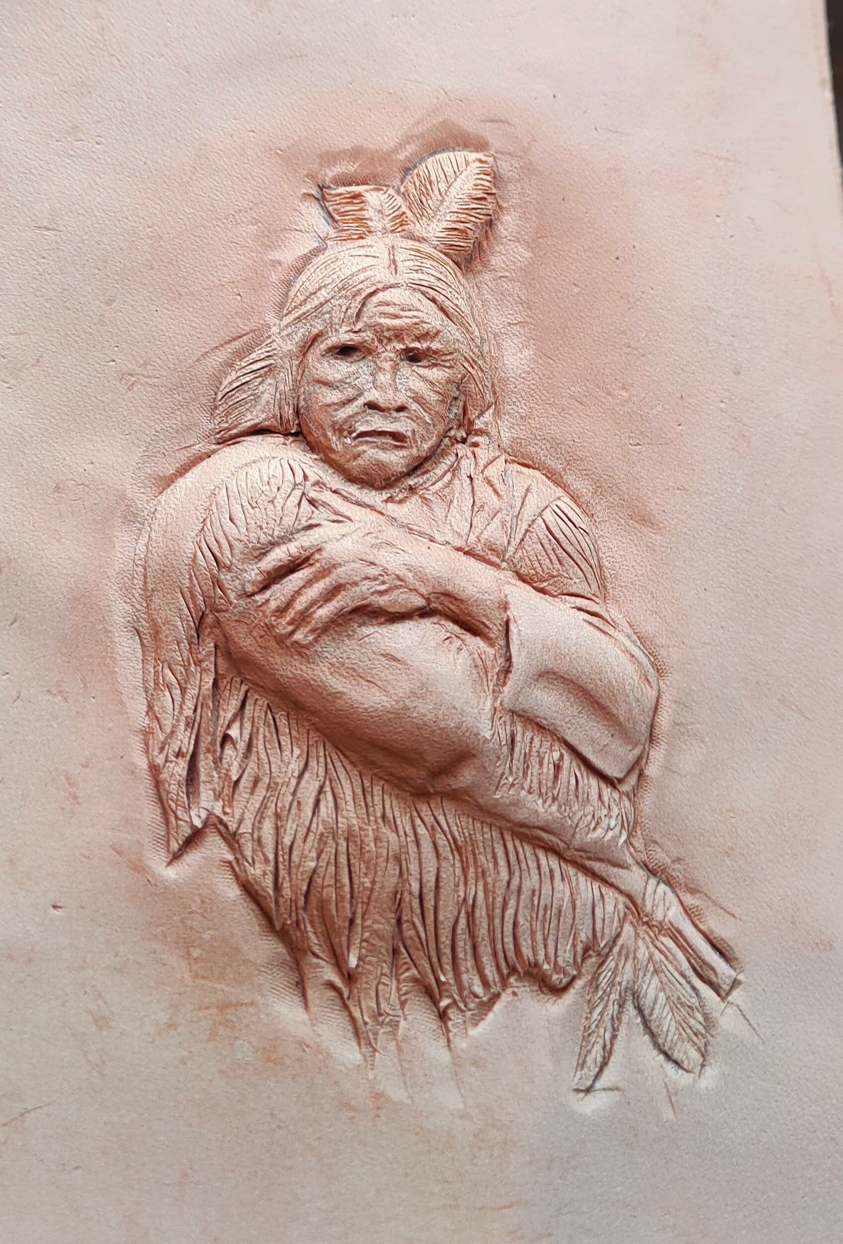

et je continue...
encore un peu de détails
habillage du motif avec un bon dessin de floral: tant qu'a faire, autant en profiter pour travailler aussi le dessin de floral que j'adore faire, et essayer de m'améliorer: j'ai vu pleins de défauts après coup mais ça progresse doucement.
teinture toute simple: je n'ai pas encore la technique de peinture donc je n'ose pas m'y aventurer (bientôt peut- être!!!)
je vais (essayer) d'en faire un portefeuille comme les modèles que Jurgen avait ammené,..

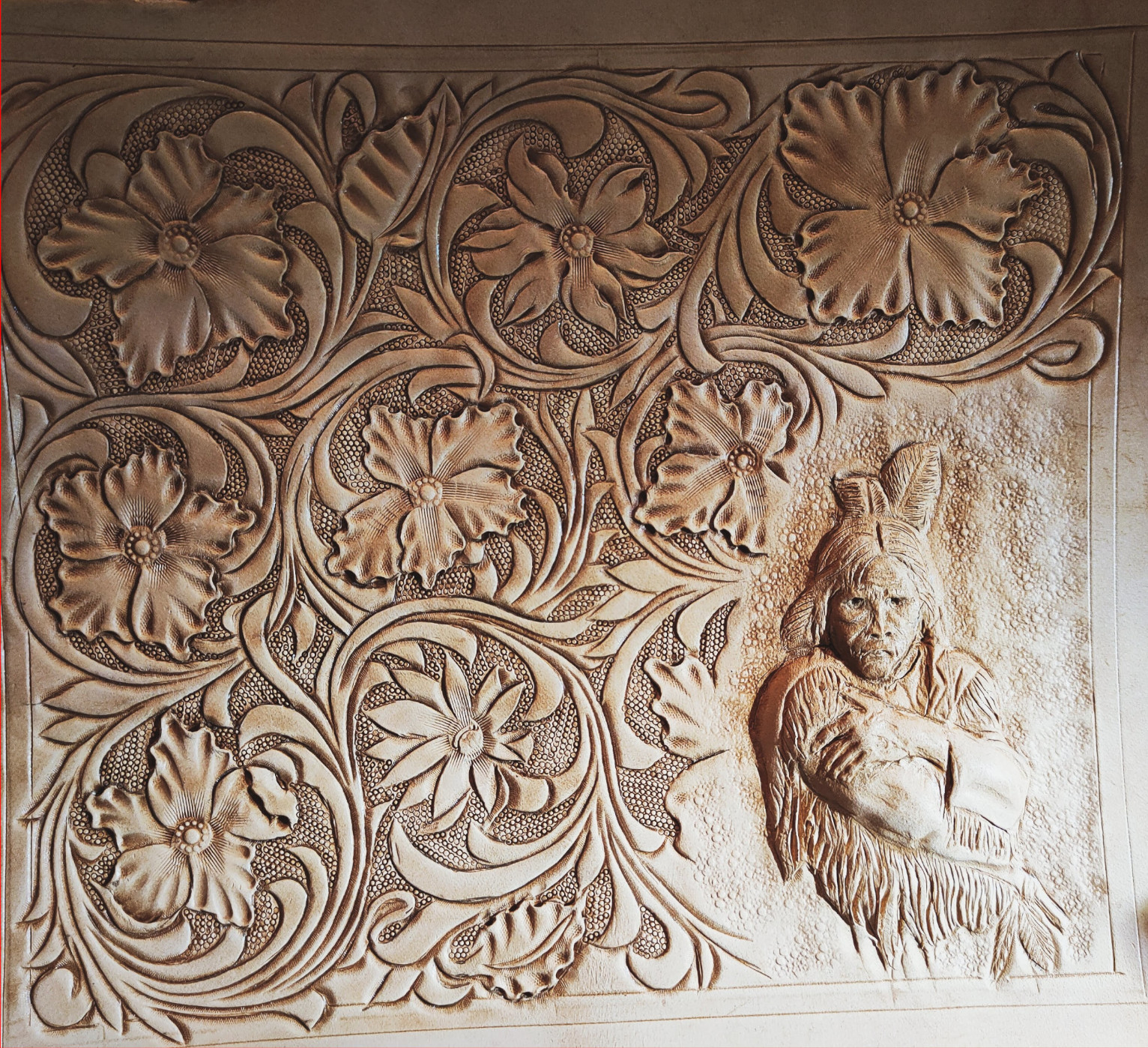

Le résultat est ce qu"il est: je ne savais pas ou ça me menerai. j'ai vraiment galéré pour faire les yeux et le cuir est très difficile a modeler mais au final, ça m'a permit de retravailler et de me remettre le techniques d'embossage dans les doigts
la suite dans un prochain épisode.
et je continue...

En effet que tu n'as pas choisi du simple mais le résultat n'est pas mal du tout! D'autant que le modèle n'est pas trop net...
- equicuir89
- Messages : 598
- Prénom : Marcel
- Localisation : Yonne
Que de petits détails à retranscrire; quand un travail est plutôt réussi, l’œil se pose toujours sur des "p'tits trucs": la volute en bas à droite à perdu un peu de rondeur, et la teinture à rendu l’œil ombrageux à l’indien alors qu'à la photo précédente, je les trouvaient bien expressifs. En revanche, l'effet sur la main est mieux restitué avec la couleur. Voilà pour mes petites remarques, mais pas de critiques, loin de moi, sur un travail que je serais bien incapable de réaliser. Comme tu l'as dit, faut garder/ se faire la main, s'organiser, et là, tu es sans filet, juste toi, ton stage, ta plaque de cuir et tes outils.
Chapeau Damien !
Chapeau Damien !

Merci pour vos reponses! Et oui , mes dessins ont encore bcp de défauts qui me sautent aux yeux après coup. Mais je continue d y travailler. Pour le coup , c etait le premier floral de cette taille et j ai pas mal gamberger pour trouver le sens de rotation qui allait bien ...et je ne suis pas sur de mon coup.

Bienvenue au club! Je vois plein d'erreurs de rotation (à mon sens) mais je ne m'aventurerai pas à essayer de les relever. J'en laisse le soin à Mich'!
C'est tellement chi...t de s'entendre dire: il n'y a que toi qui le vois... Et c'est souvent une fois accompli qu'on s'en rend compte, persuadé que le dessin est bon...

Je trouve que c'est bien et n'étant pas spécialiste il me serait difficile de trouver des erreurs dans les volutes.

Suis pas spécialiste non plus mais.. si si j'ai bien compris ça correspond au sigle de l'infini: le 8 soit "l'infini"... pas de début, pas de fin...

J'avais manqué çà!!!
Je trouves le travail d'embossage assez réussi et les défauts servent l'authenticité du motif!!
Je pourrais t'aider, à améliorer ton floral, équilibre, volume etc.
Mais l'ensemble est plutôt réussi.
Bravo l'artiste.

Merci Mitch! C est très gentil mais tu es indulgent ! Autant sur l embossage, j ai fais ce que j ai pu avec le cuir qui n est pas facile, autant sur le floral je ne suis pas content de moi: mais encore une fois ca me sert de leçon. Je suis allé trop vite, je n ai pas pris le temps de laisser le dessin de côté et d y revenir....et maintenant les défauts me sautent aux yeux! ( En plus en le faisant, j ai plusieurs fois hésité a te l envoyer pour avoir ton avis , mais je ne veux pas te déranger a chaque dessin que je fais!)
Bref, bien sûr que ton aide serait la bienvenue ! Pour le coup j ai attaqué un autre motif, et je vais reprendre celui la en essayant de corriger un max de choses. Je peux te les envoyer pour que tu me donne quelques pistes

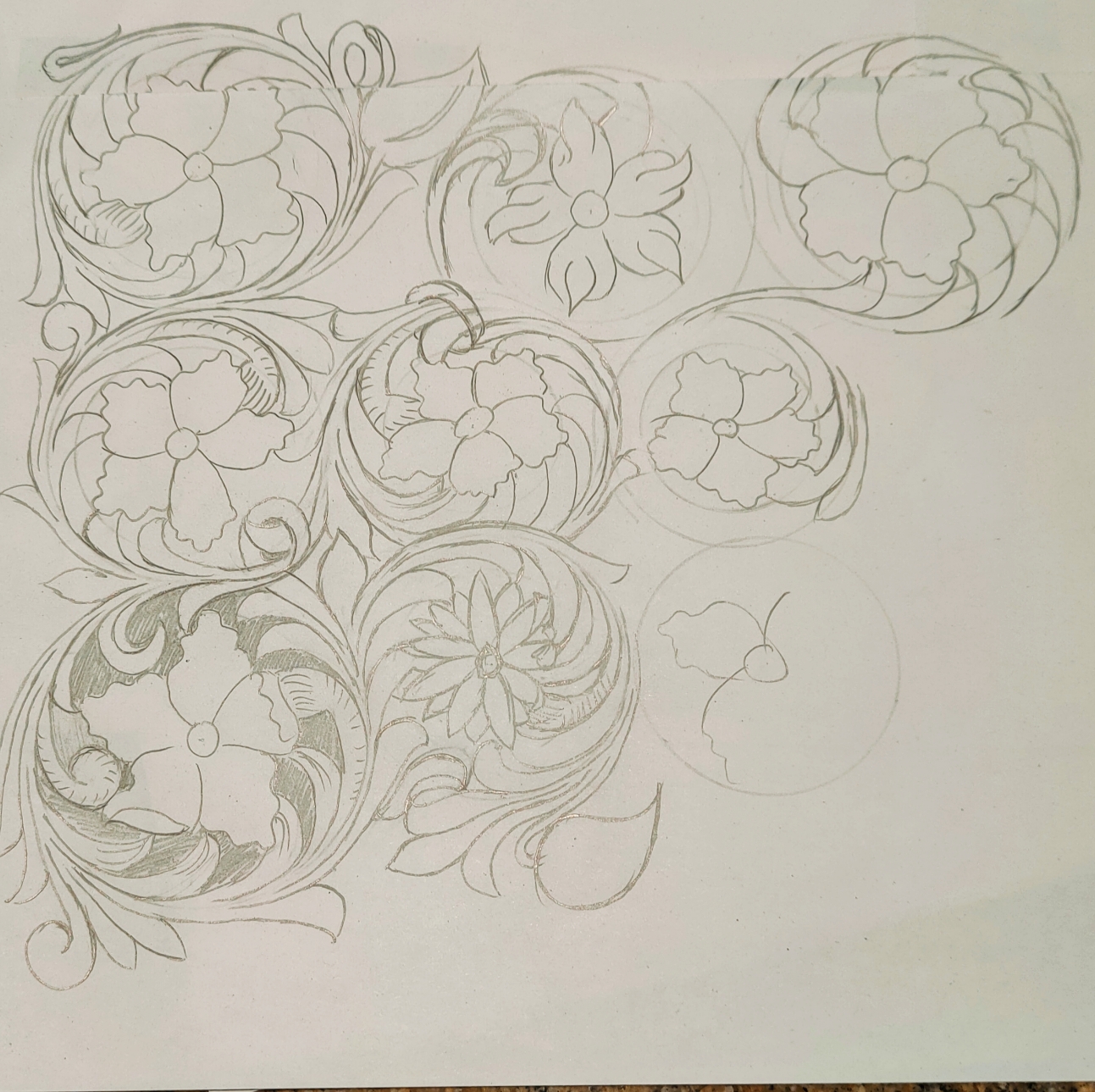

-savoir comment faire tourner mes feuilles, comment les enchainer pour que ca soit logique et harmonieux
- ou mettre le volume dans les tiges. Souvent je me retrouve avec des feuilles rachitiques et ce n est pas beau...
- ou mettre la tige de la fleur dans ce genre de motif?

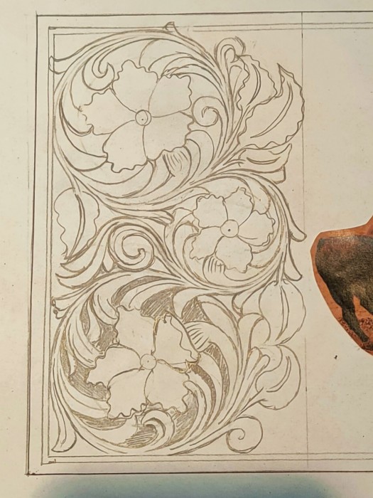

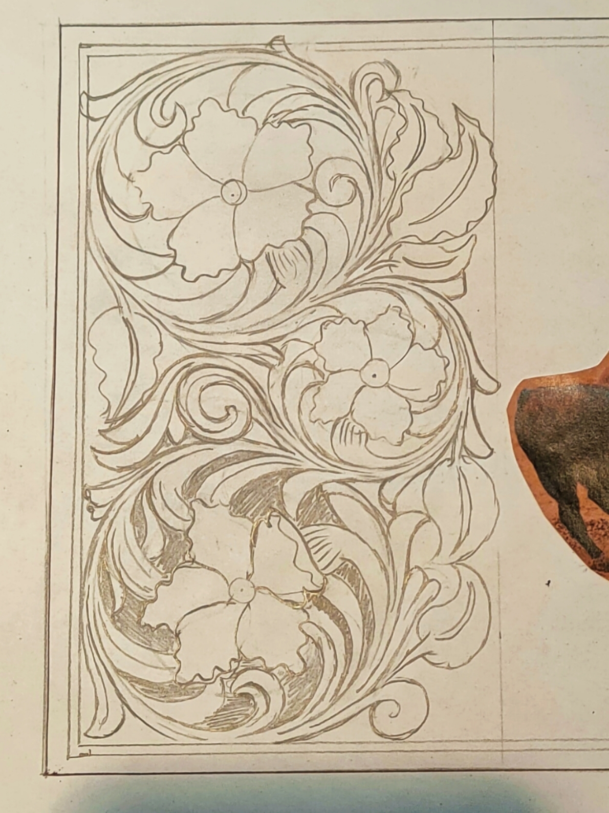

Et dans le même esprit, mais plus simple, mon nouveau projet.
- Mich'
- Messages : 1441
- Prénom : Mich'
- Localisation : Haute-saone
Tu me laisse un peu de temps??
Déjà, toutes tes tiges sont trop fines, quand tu auras passé ton swivel et ton beveler, il ne te restera rien.
Sur ton deuxième projet, en haut à droite, tu mets trois petites feuille rachitiques, mets en une grosse à la place. Tu as trop de petits ''bobo'' que tu as mis pour remplir des espaces vides.
Parfois on voit que tu avais fermer ton motif et et puis tu te rends compte qu'il y a un gros espace libre et tu rajoute une feuille qui sort de nul part (en bas à droite).
- old cowboy
- Messages : 266
- Prénom : damien
- Mich'
- Messages : 1441
- Prénom : Mich'
J'ai regardé vite fait ton projet puisque pour l'autre le coup et tiré.
Je n'ai pas fait grand chose :
- J'ai remis du volume dans toutes tes tiges.
- j'ai changé l'orientation de la fleur principale (celle du bas). Il faut éviter d'orienter les grosses fleurs vers le bas au risque de donner un air ''fané'' au motif.
- J'ai remplacé les trois petites feuilles en haut à droite par une grosse.
- Pareil en bas à droite j'ai fait une feuille plus grosse et j'ai mis un bouton. Ca évite d'avoir des petites feuilles toutes flétries.
A part çà, pas grand chose, quelques arrangements et j'ai refait un peu la circularité de certains cercles. Autrement, j'ai laissé tes éléments là où tu les avais mis.

Ca a tout de suite une meilleure gueule !! Tu as rajoutés les petits détails subtils qui font toute la différence !
Ca y est ,je viens enfin de comprendre en comparant les deux dessins pourquoi mes tiges sont trop fines!! Merci Mitch!!! Tes conseils sont toujours une source d inspiration et de progrès pour moi.
Je posterai le résultat une fois carvé

J'ai gardé tes proportions, mais j'aurais un peu augmenté la taille de la fleur du bas.
Je vais aussi te faire un petit comparatif pour t'aider à être plus précis dans ta façon de dessiner les bords de tes feuilles et de tes pétales. Quand tu dessine çà, il faut que tu penses à la future orientation de ton Shader.

C est ce qui me manque en fait. La réflexion dans le dessin. La compréhension de tout ca est difficile a faire avec la simple observation d oeuvres finies. Ce sont des cours de dessin qu on ferra quand je viendrai chez toi! Avant même de penser a toucher un morceau de cuir ... J ai l impression d avoir deja écrit les mêmes choses il y a deux ans. Comme quoi la progression est lente et laborieuse !
En parlant de cours , je me rappelle d un post ou tu conseillait un bouquin de Bob Park. Je l ai cherché en vain aux USA. Apparemment il est en rupture. Tu ne saurais pas ou je pourrais le trouver ?

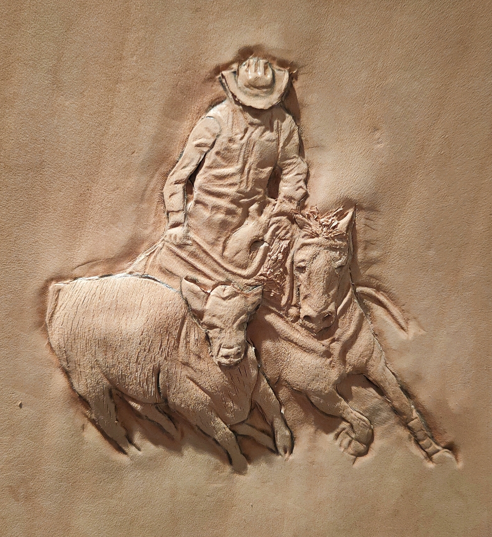

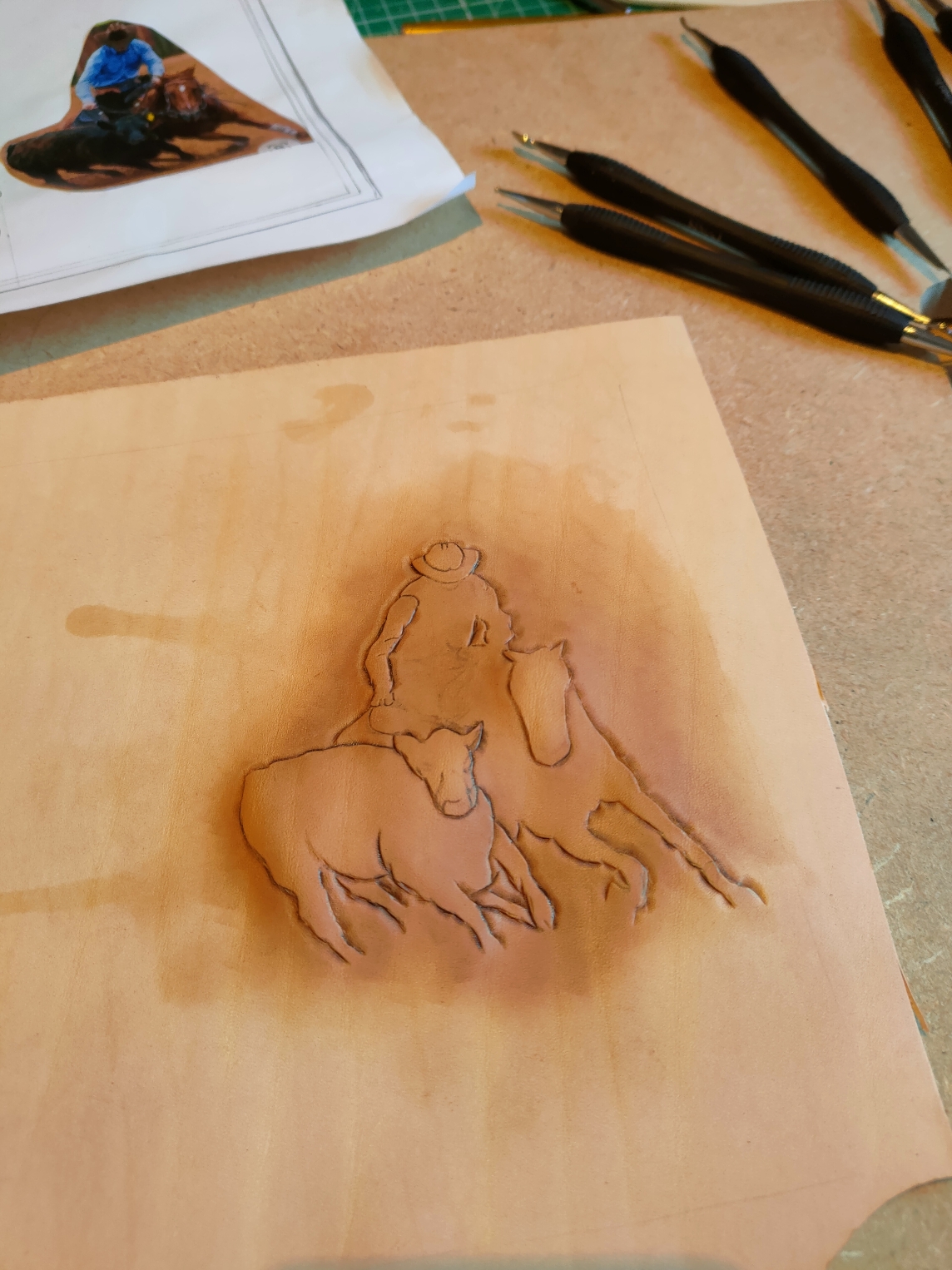

Je continue mon second projet d embossage ..je vais le poster a la suite .
Ca me démangeait de faire quelque chose autour de ma passion: le reined cow horse. Donc on se lance...
On reprend les etapes,
Calque, dessin, premier tracé au beveller Après l embossage des gros volumes, tracé au stylo de l empreinte, puis encollage Ensuite on utilise la pate de cuir pour combler le vide
Et après séchage on peut retravailler notre motif ... Après quelques heures de taf, j en suis la:
La suite bientôt !
