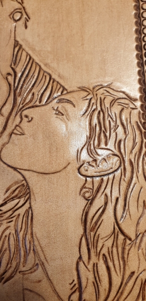

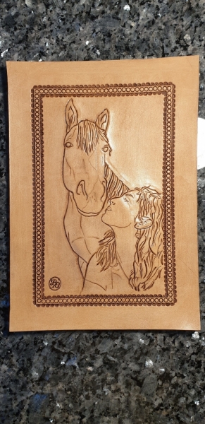

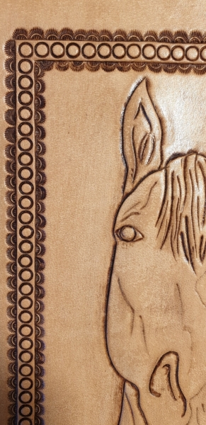

Et la réalisation :

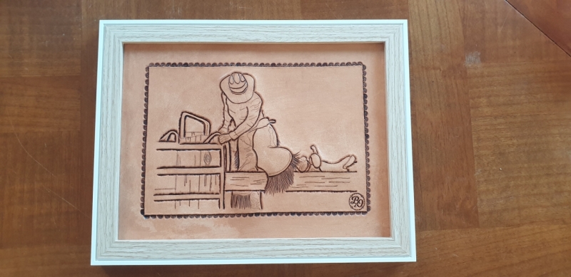

Et la réalisation :

Message par Luc » jeu. 28 déc. 2023 22:25
Copié/collé:
Tu n'as pas choisi des thèmes faciles!
Du mal à voir le relief mais comme je l'ai dit le cuir y est pour beaucoup. Je teste le skiver pour arriver à mieux. Je présenterai plus tard.
Et plus je regarde et plus je me dis oui! elle a cherché la m...de!!!
Reste sur des figures simples au départ ou des motifs que tu connais bien. Et avec un cuir plus adapté (Mich' a fait une proposition avec celui de Jürgen...)
La tête de cheval presque de face... dur de donner la profondeur. Un Visage... tellement de détails pour ressemblance (déjà simplement en dessin pas facile)
La scène western, trop de petits détails éloignés, difficiles à préciser en embossage.
Mais c'est honorable d'avoir tenté et de nous les présenter. C'est quand même une technique bien à part et on peut vite être déçu... je crains le pire avec mon nouveau projet...

Message par Amélia » sam. 30 déc. 2023 01:59
Coucou ! Ben en fait, je n'étais pas déçue de mon travail ^^
Au contraire, plutôt soulagée d'avoir obtenu ce résultat avec si peu d'expérience. Et des modèles plutôt complexes.
En effet, les photos ne mettent pas en valeur mais elles permettent de voir quelques détails qui me plaisent. Par exemple l'oreille de la jeune femme, les creux de sa clavicule, le relief de l'apophyse zygomatique sur le cheval, etc. Mais en fait, on ne voit pas grand chose alors qu'en vrai, on peut apprécier ces détails qui prennent forme dans le cuir.
Donc pour faire vite, d'abord, on repousse par le dessus les contours, et les éléments majeurs. Ensuite, on embosse. Puis on remplit cette "bosse". On laisse sécher. Et quand c'est bien dur, on peut recreuser, repousser les zones souhaitées, et faire les finitions au swivel et à la cuillère de modelage.
Pour ces tableaux, j'ai utilisé un reste de bande végétale de 2mm et ça a bien fonctionné. On ne le voit pas sur les photos mais j'ai obtenu un beau relief sur le double portrait.
Messages : 1936
Re: Réalisations en embossage
Message par Luc » sam. 30 déc. 2023 08:56
Euh! dans mon souvenir on ne laisse pas trop sécher la pâte. Ça permet de mieux modeler...
