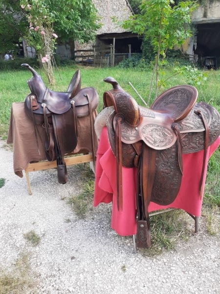

Message par equicuir89 » ven. 20 oct. 2023 02:27

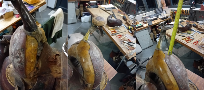

Tout est dans le titre. On m'a demandé d'intervenir sur cette selle qui avait été faite à la demande son son ancienne propriétaire. Rétrécir la corne de moitié, sur celle qui est au second plan, vous l'aurez deviné.
Le premier plan est pas mal non plus.
De plus près, une "poignée" digne d'un barrel racing avec cavalière taille 36/38 maxi :)

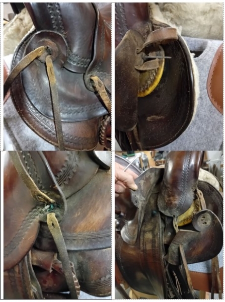

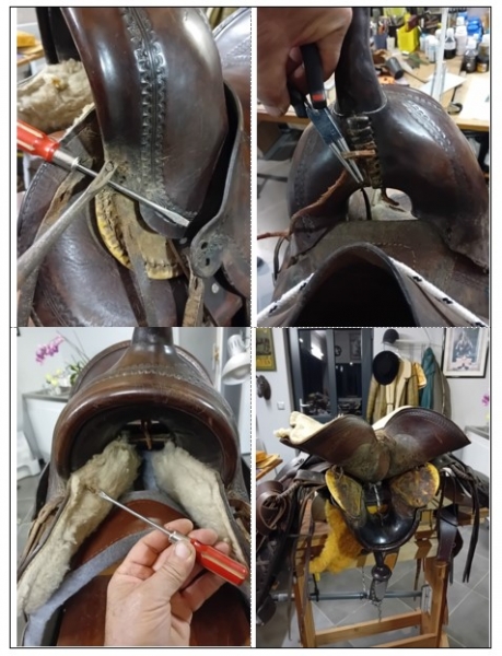

La selle a été bien entretenue, les cuirs se manipulent pas trop mal.
Dépose des conchos, retrait des latigos et de belles pointes de 5 cms pour certaines et on dégage les front jockey.
Les skirt sont maintenus par des vis....qui forment des boules de poil dans la peau de mouton lors du desserrage; il faut y aller doucement.
Dépose du laçage du gullet, retournement de la selle pour extraire les agrafes et les clous ( plus courts ceux là) qui tiennent le cuir sur le fork.

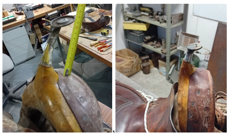

Un petit passage sur ce post. Le fork est déshabillé. La corne a été rétrécie pour la ramener à 7 cm . Coupe et soudure par un pote cet apm; j'ai fait qqes photos ( à venir).

suite...Le choix a été fait du remplacement de la partie supérieure de la corme . Rondelle métal pleine, 4 mm épais coupée dans une barre de 40 mm. Usinage pour vis de maintien des rondelles supérieures en cuir.
La corne est disquée, mon pote Philippe (qui d'habitude fabrique des lignes d'échappement en inox) en action pour souder cette nouvelle partie de la corne. Il n'y a plus qu'à rhabiller...

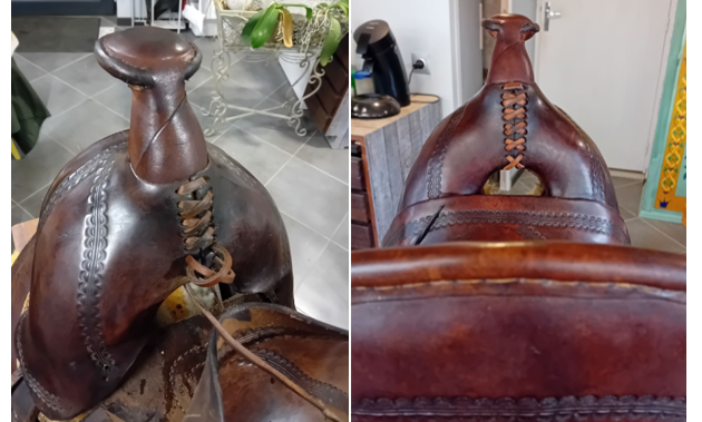

La suite : Il fait si beau ce matin que j'ai regroupé les dernières photos de la selle que j'ai restituée vendredi .
Comparatif en image : 12 ramené à 7 cm

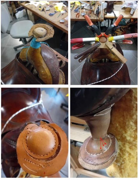

Il a fallu refaire un horn cover,( tu me diras Mich' si le mot est bon ;)) . J'ai accumulé qqes petites erreurs :
- je me suis un peu planté sur la découpe ( en forme de chauve souris, j'ai refait mon gabarit une 2 eme fois);
- qqes trous d'alènes aux mauvais endroits ( vue de dessous, suivez les flèches rouges...=> j'avais qu'à bien tenir l'angle pour traverser les 2x4 mm de cuir;
- cuir pas suffisamment paré qui donne pas mal d'épaisseur à l'embase du horn et j'ai du retailler un peu le fork cover afin de rapprocher les bords pour le laçage;
- et puis, pour mettre en forme le horn cap, j'ai utilisé un morceau épais, percé à 45 mm. Malgré l'intérieur du perçage "abacarré", il reste une marque visible: voir photo de gauche sur le laçage ci dessous.
Le laçage, m'as donné un peu de fil à retordre..., 1 ere fois, trop fin, casse au bout du 4eme trou. Le 2ème un peu trop large, fallait tirer comme un "boeuf", enfin le 3 ème, OK avec des aiguilles qui avaient pris des formes bizarres...Le laçage de départ était droit, j'ai préféré croiser. J'ai pas osé, la version "selles Amélia" :http://travail-du-cuir.fr/app.php/galle ... 522/source
Sur une prochaine peut être.
Voilà, fini, un chantier que j'ai "osé", qui a pris une bonne poignée d'heures ( y compris les photos à partager). Je suis pas mécontent de mon résultat finalement.

Le résultat est très correcte. Dommage pour le laçage qui aurait été plus joli si tu avais fait comme il se doit, ce n'est vraiment pas très compliqué. J'aurais pu te préparer un strand calibré pour çà.

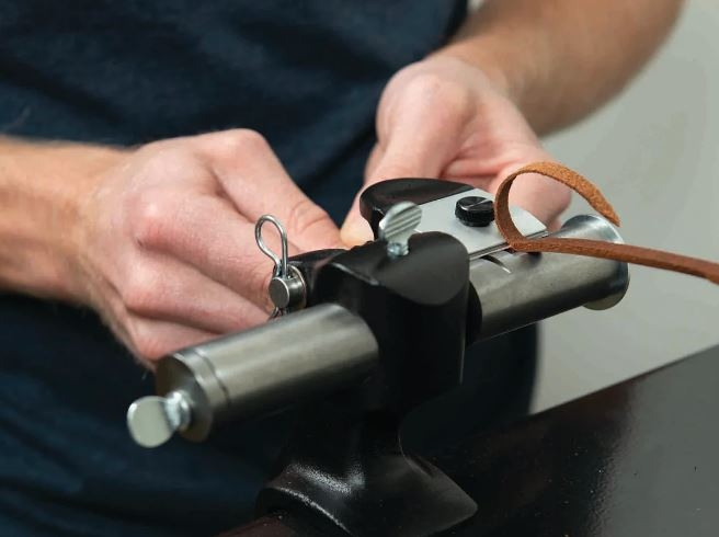

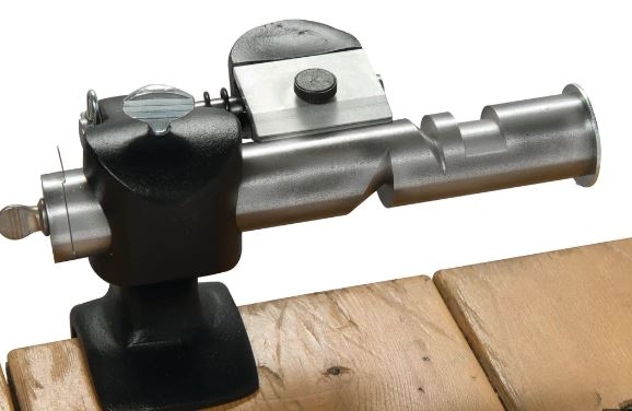

Non le strand (littéralement : Brin) est le nom Anglais de la lanière de cuir que tu utilise pour faire ce type de laçage.
Il existe un outil appelé lacemaster (dont je dispose)
Qui permet de calibrer parfaitement tes ''strands'' et d'en parer les bords de façon à donner l'effet bombé à tes ''Braidings'' (tressage)
Si vous avez des besoins, je peux vous préparer gracieusement les strings dont vous avez besoin. Il suffit de me donner le matière (si vous avez besoin d'une couleur spéciale) et les cotes.
