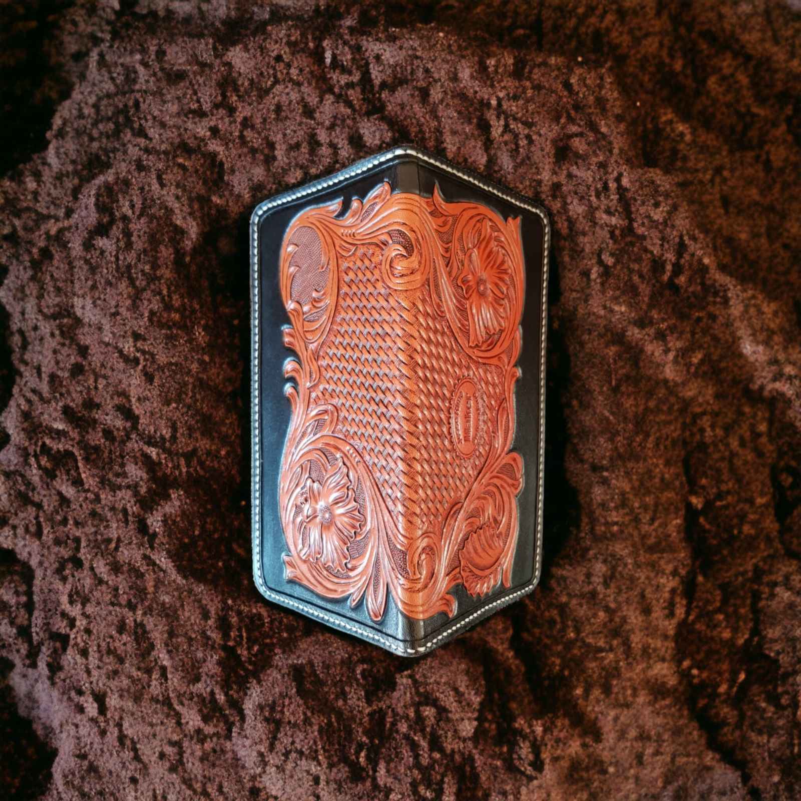

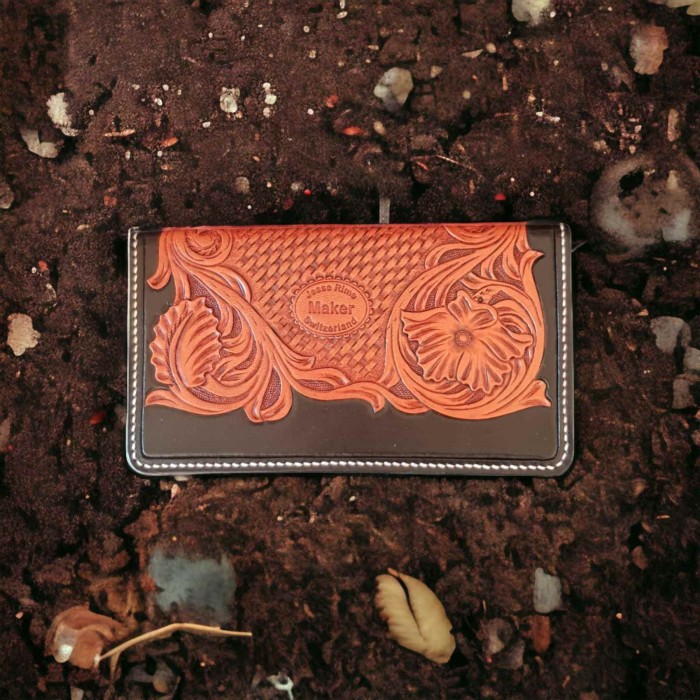

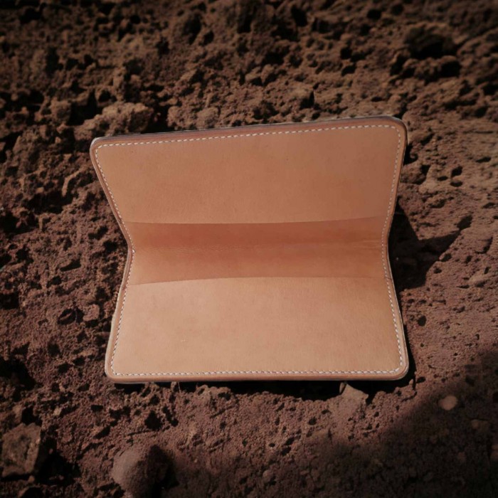

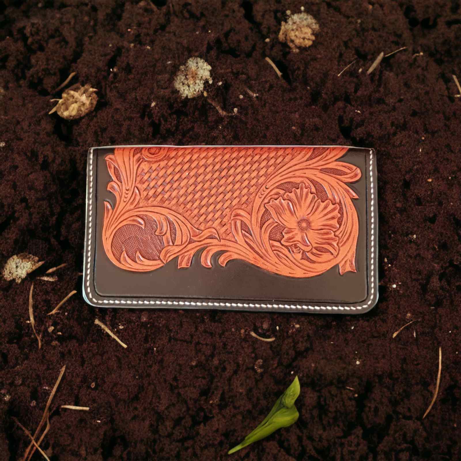

Dernier petit projet,
Un petit porte documents de 20 X 11 cm. Intérieur en cuir de chèvre. Teinture noire et passage à l'Antique Sheridan brown pour l'extérieur.
Coutures à la main comme d'hab. Extérieur 2,5 mm et intérieur 1,2 mm
Jesse
Porte documents

Très beau travail comme d'hab!!!
Juste un truc qui me gêne: l'intérieur des feuilles en haut à droite sur la première photo...

Ça donne un peu l'impression que tu as posé un motif (récupéré?) qui n'était pas prévu pour cette surface. Et d'accord avec la ''zonz initiales'' qui n'est pas jolie, tu aurais pu rajouter un bouton qui se serait parfaitement intégré..
Je ne sais pas si c'est ton cuir, mais tu as déjà fait des choses avec plus de volume et de contraste.
Peut-être lié au même problème ou à l'humidification de ton cuir, ton basket n'a pas le même contraste partout.
Tes lignes de swivel manquent encore de nuance et de précision.
Tes lignes de finition au swivel manquent de logiques
Le veiner dans tes scroll est pas aux bons endroits à mon goût.
Voilà, je suis peut-être (sans doute) un peu dur, même si le résultat final est très propre, tu as déjà fait plus abouti.

Merci pour ton retour Mich', toujours constructif.
Pour le manque de contraste du basquet, cela est dû au fait que j'ai pris la photo juste après avoir huilé mon cuir et l'huile n'avait pas pénétré régulièrement partout. Les zones plus foncées font penser à un contraste irrégulier. J'ai intentionnellement laissé un bord plus important au niveau de l'ouverture du porte document ce qui pour moi ne me gêne pas visuellement. Pour le reste je suis d'accord avec toi, l'oeil du maître a parlé.

Joli travail, même si, tout comme Luc, ma première remarque était cette zone "d’initiale". Mon niveau ne me permet pas d'être aussi critique, l'effet d'ensemble est plaisant à regarder et j'aimerai avoir ( prendre aussi) le temps d'arriver à ce niveau. Les remarques de Mich', toujours aussi constructives et ciblées, me font penser à un papy, quand j'étais tout môme, y'a bien une bonne cinquantaine d'année qui m'avait dit : si on te met un coup de pied dans les fesses, ce n'est pas toujours pour te réprimander, mais pour te faire avancer du bon coté. J' y ai souvent pensé et ça m'a pas mal aidé par la suite.

L ensemble est quand même vachement joli et la realisation très propre. Efectivement la zone que tout le monde souligne aurait mérité un motif mais c'est le seul truc qui me chiffone!.
