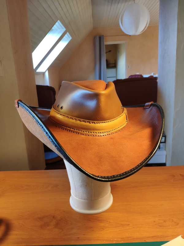

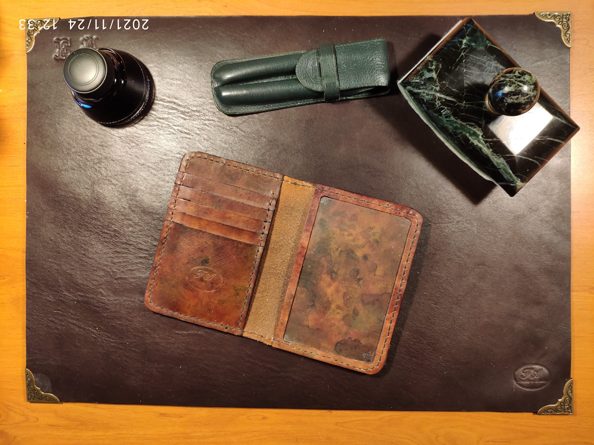

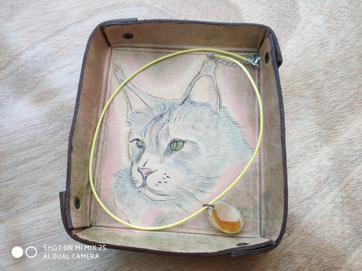

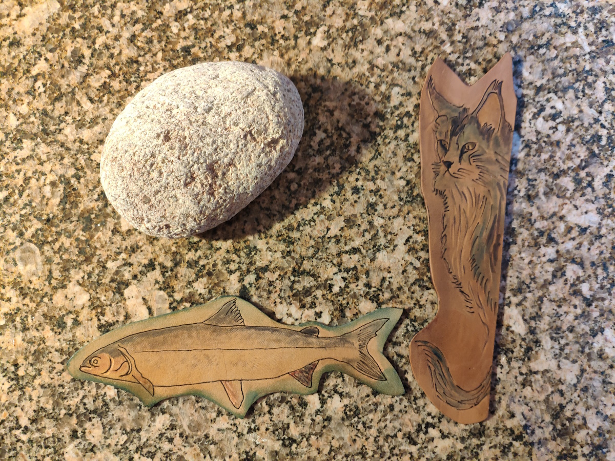

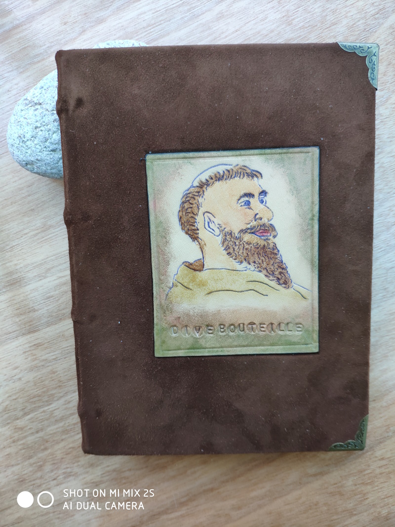

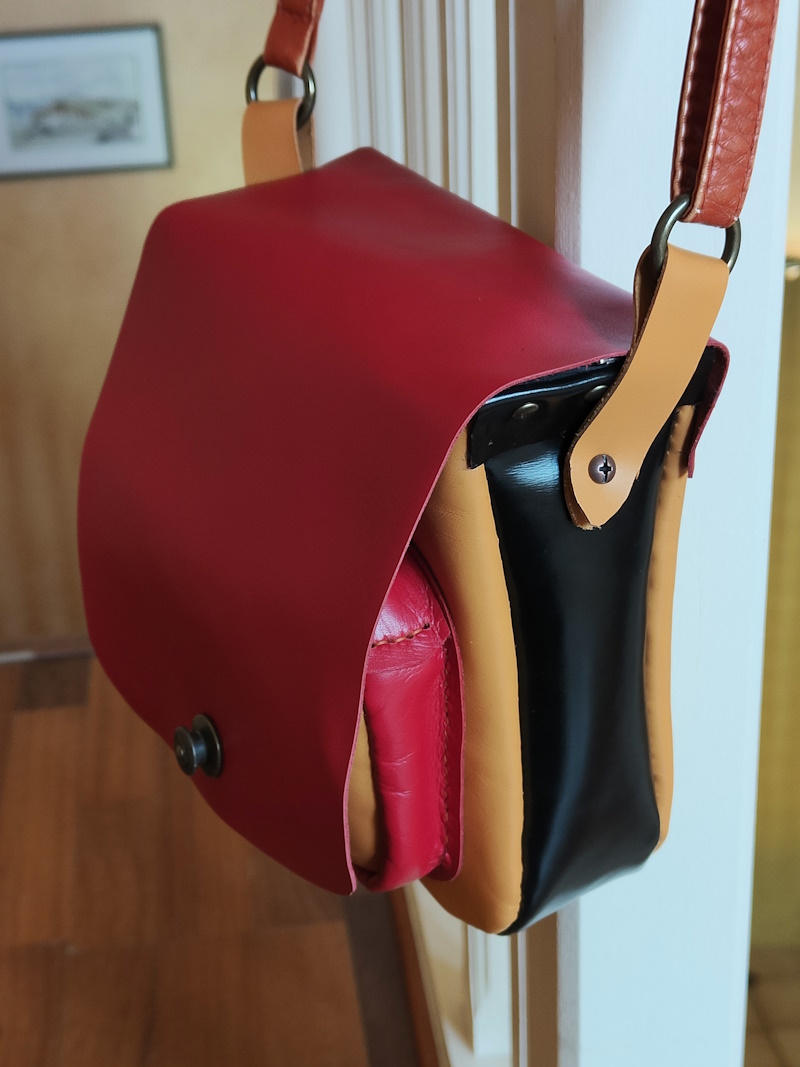

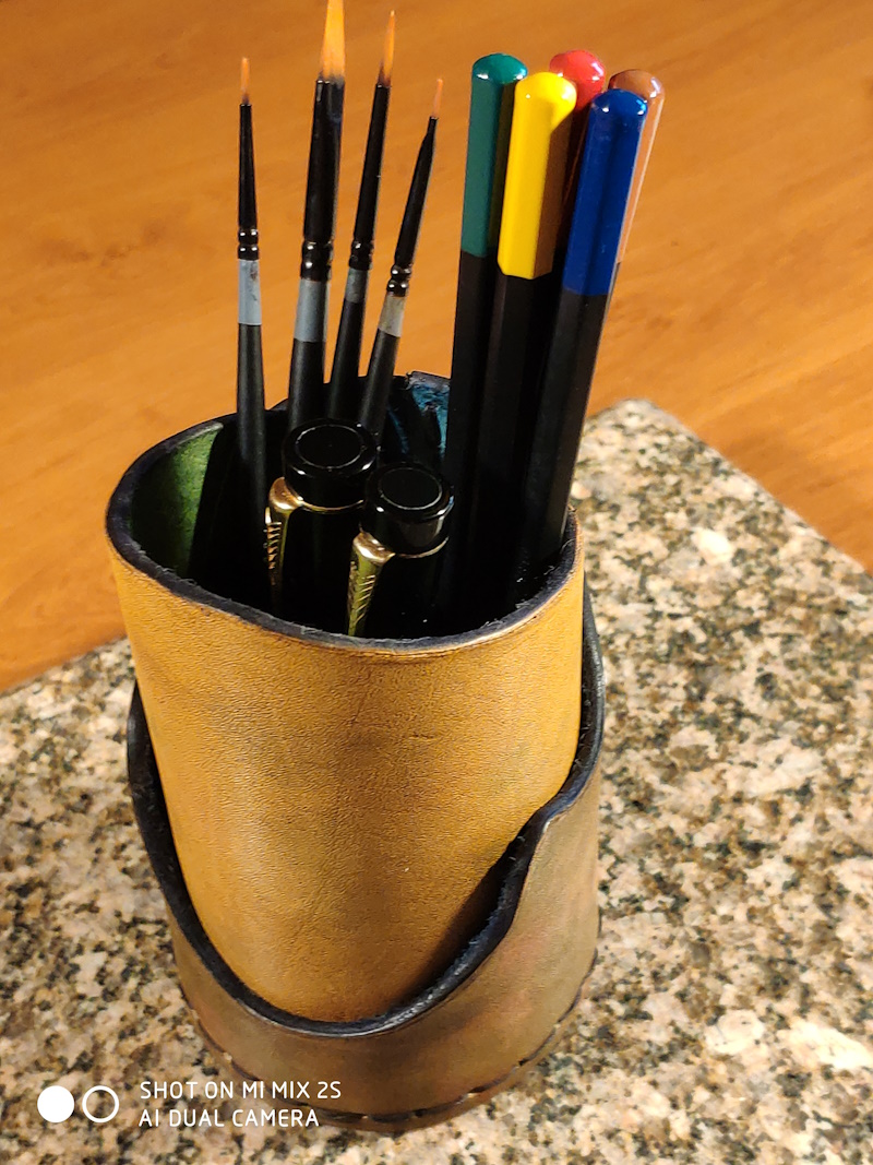

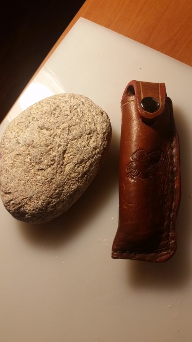

Je m'amuse depuis 2016 à faire mes cadeaux de fin d'année en réalisant des objets en cuir divers et variés, au fil de mes inspirations ou des souhaits de mon entourage - j'ai six enfants, avec leurs épouses et leurs enfants, les souhaits ne manquent donc pas...
Jusque-là j'ai réalisé toutes les coutures à la main au point sellier.
Je viens de me lancer dans la découverte de la couture à la machine, mais c'est une autre histoire que je partagerais avec vous dans un autre post.
Pour certaines réalisations (les plus complexes), j'ai acheté des patrons ou je me suis inspiré de ce que j'ai vu sur Internet.
Pour d'autres elles sont le fruit de mon envie de créer.
Pour le plaisir de partager, voici un aperçu des cadeaux que j'ai faits au cours de ces six dernières années.

Maintenant les "réflexions"...

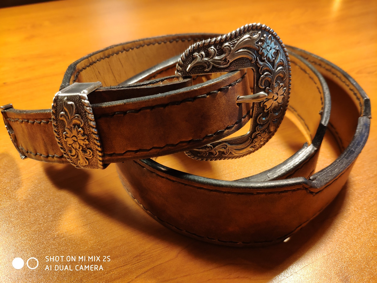

Couture ceinture ... aléatoire; détails plume hum...; sac avec des manques de finitions; par contre chapeaux et écriture du premier faire part... waouh!!!
Après ce ne sont que des avis très perso...

De belles réalisations. Il y a quelques petits soucis mais qui disparaîtraient si le travail était plus fréquent. Plus on crée et plus le geste est efficace.

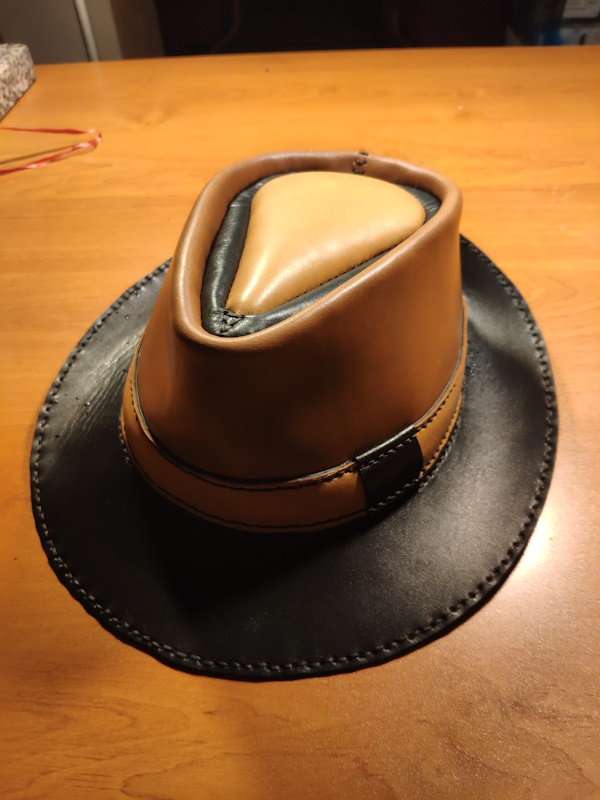

Et du coup le deuxième chapeau était un cadeau à toi même!!! Vu ton avatar...

Message par francoisallais » lun. 31 juil. 2023 09:25
Pas tout à fait, la photo c'était pour l'essayage.
La calotte de ce modèle n'est pas assez profonde, il tient donc difficilement sur la tête.
J'ai prévu de m'en faire un dès que j'aurai un moment, plutôt comme celui présenté sur lien ci-dessous :

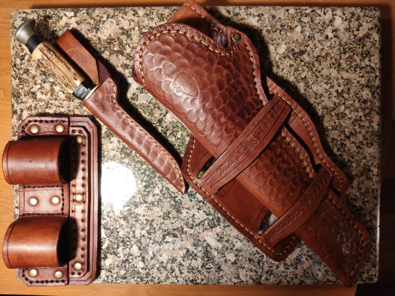

J'ai quelques doutes sur tes coutures ''points sellier''. Tous tes trous ne sont pas fait à l'alêne, emporte pièce (voir pire?). Exemple ensemble Holster et porte barillets.
En plus, quand je vois les ondulations (bord du chapeau à petits bords par exemple), je me dis que ce ne sont pas des coutures faites à deux aiguilles, mais en ''allé et retour'' (d'où cette déformation).
Me trompes-je?

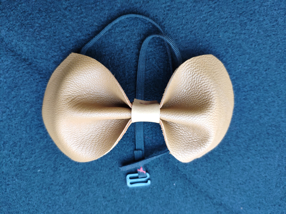

Elles sont vraiment magnifiques vos réalisations. J'aime bien le petit nœud papillon. Espérons voir d'autres confections de votre part dans un avenir proche :D
