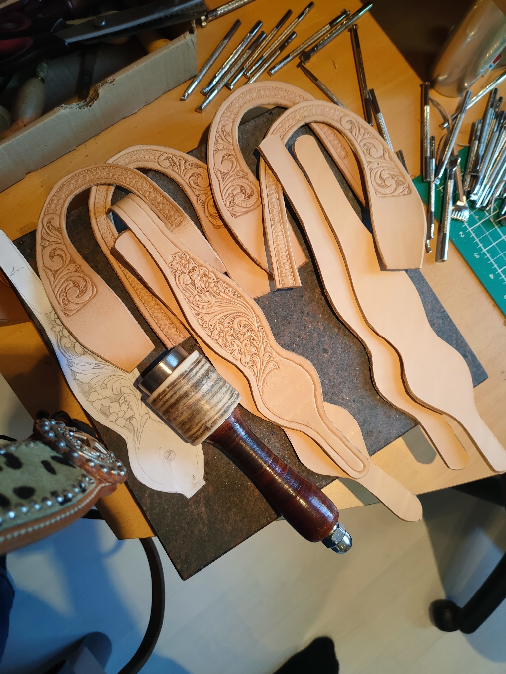

Pour le patron , j ai regardé ce qui se faisait dans le commerce, et j ai essayé de faire qqu chose qui me permettrai d inclure du repoussage.
J ai eut du mal a trouver la bonne forme pour les passes oreilles... D ailleurs je ne connais pas les mots américains pour toutes ces pièces... En gros le but etait de soutenir mon mors de bride destiné a etre utilisé avec un romal.
J ai également pas mal tâtonné pour trouver ou faire mes parages et comment assembler tout ca de manière logique et facilement montable.

Dessin, decoupe et repoussage

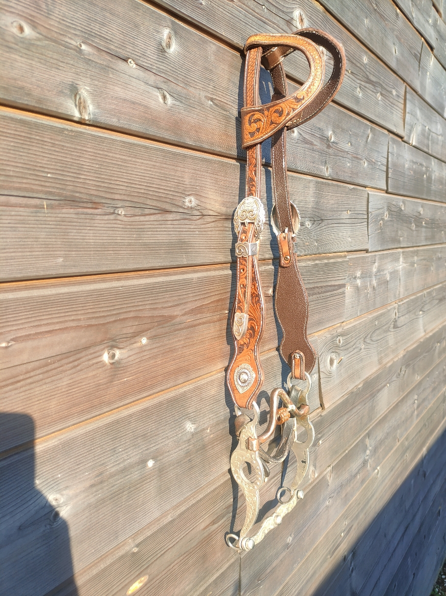

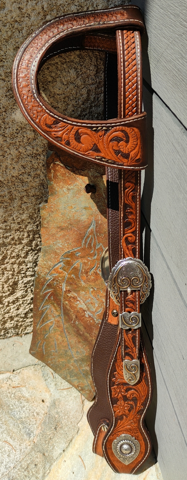

Après teinture et couture
Ma première bride

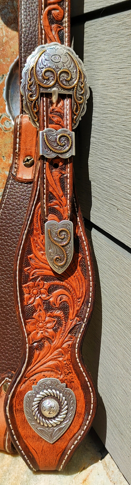

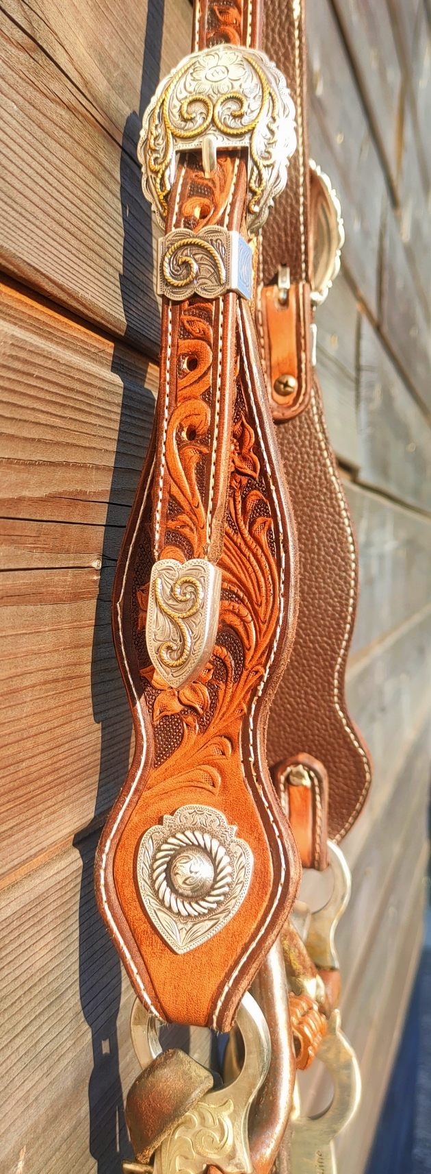

Bonjour, et bien, très beau boulot dis donc!!
Y'a que les coutures qui me semblent étranges, on dirait que tu es repassé à pas mal d'endroit une deuxième fois, sur de longue distances. Mais c'est peut être un effet visuel des photos sur le forum

Très jolie! Quand je pense que ça ne fait pas très longtemps que tu t'es mis au carving, tu m'impressionnes et les teintes sont au top!!!
Mais je rejoins Cylène concernant les coutures qui "semblent étranges" comme elle dit...

Joli travail et belle progression. Je rejoint les autres pour tes coutures par endroit et lorsque l'on agrandit l'image, c'est flou.

Et.oui, vous avez l oeil... J ai galéré pour les coutures. En fait j ai cousu une première fois et je me suis rendu compte que sans parer au niveau des pliures et avec la doublure bahhhh... Ca passait pas.
Du coup j ai tout defait, paré, enlevé la doublure au niveau de ces fameuses pliures... Puis recousu.
Évidemment ma machine m a aussi joué des tours, la tension de canette s etait déréglée.
En gros j ai eut du mal.
Pour les passes oreilles j ai aussi été obligé de faire des points a la main. Du coup c est moche. Mais je n ai pas trouvé d autre solution.
Merci pour vos commentaires en tout cas
