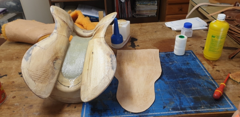

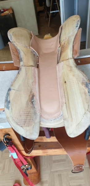

Voici une selle qui m'a été commandée. Ses particularités :
- un ground seat (siège intérieur) intégré à l'arçon, en fibre de verre,
- utilisation du cuir en rough-out, c'est-à-dire en cuir retourné, sur certaines pièces,
- teinture marron intégrale,
- siège matelassé.

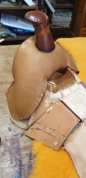

Voici les premières étapes :

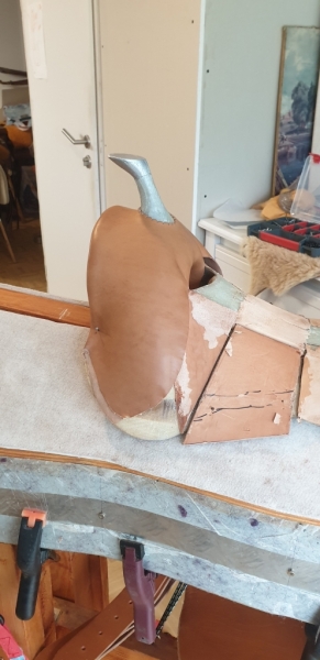

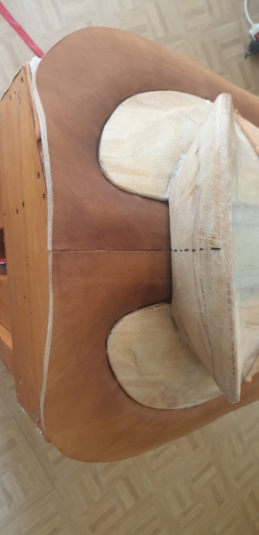

Je prépare le gullet. Pour cela, je découpe et pare la pièce, puis la trempe abondamment et la mets en forme comme je peux.
Ma découpe n'est pas top. Je suis déjà gênée par ce ground seat intégré. Le cuir est TRES dur à travailler, je ne suis pas habituée à ça ! Autant, le cuir utilisé précédemment sur la selle de Tilda était très malléable, beaucoup trop même. Autant celui-ci... c'est du costaud !! alors pour mouler la pièce, j'en bave. Je m'y reprends à plusieurs reprises pour l'immerger et attendre qu'elle soit vraiment imbibée d'eau.
Une fois sèche, elle est dure comme du bois !

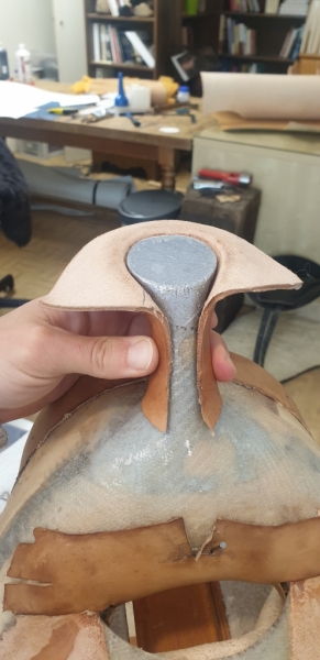

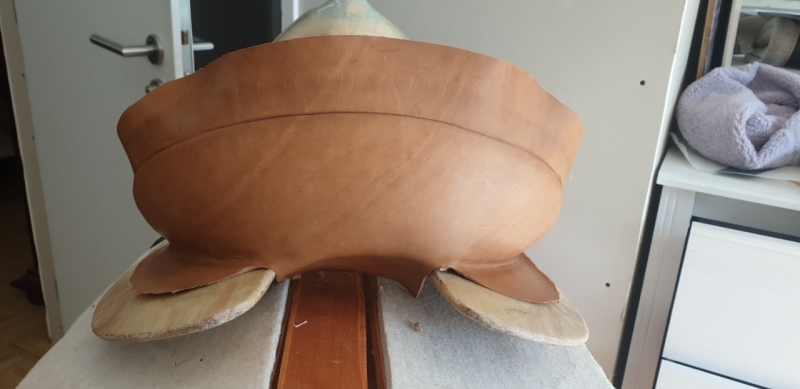

J'attaque ensuite le back cantle :
Messages : 310
Prénom : Amélia
Re: Selle n°3 !
Message par Amélia » lun. 8 mai 2023 20:56

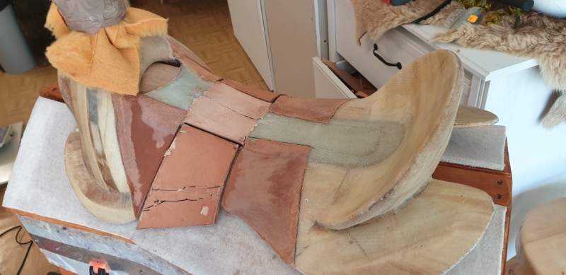

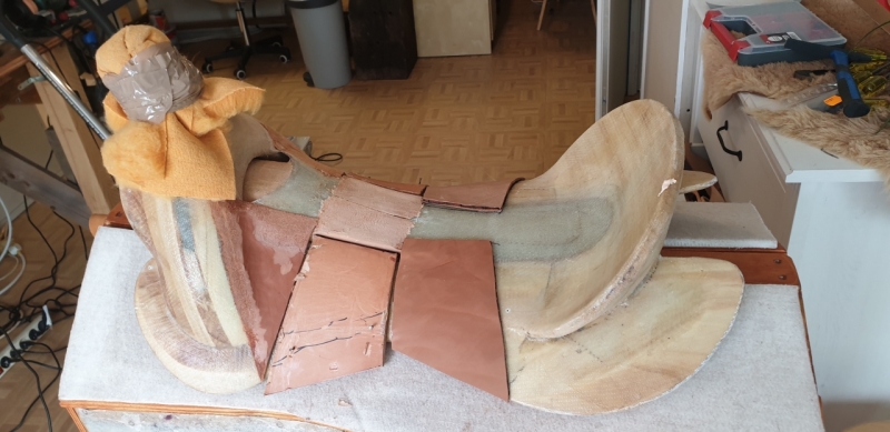

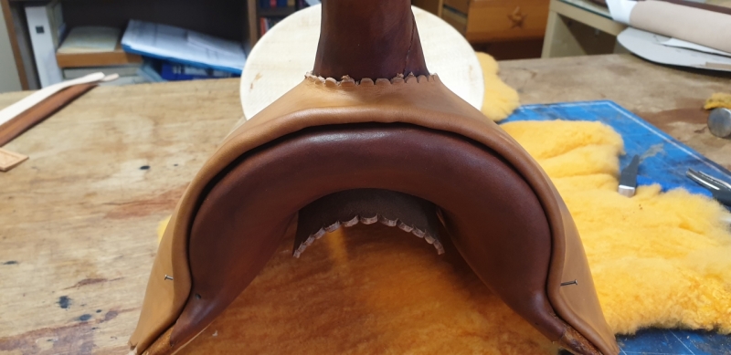

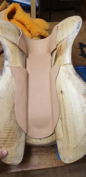

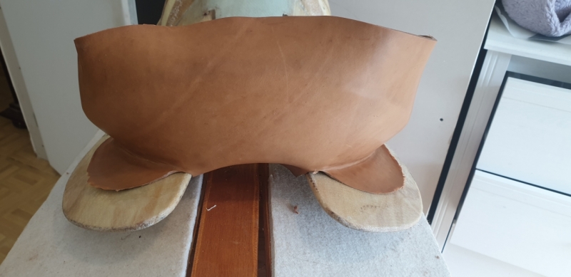

Puis, grâce à la vidéo du sellier Don Gonzales, je couvre l'arrière du ground seat avec une pièce de cuir, que je pare ensuite sur le contour.
Pour installer la pièce dans les meilleures conditions, j'appose deux couches de colle, puis je la trempe. Une fois imbibée, je sèche la surface puis je remets de la colle, et je plaque la pièce. C'est parfaitement collé. Je plaque bien dans les angles et les creux.
Je rabats les languettes sur l'avant, entre les deux passages d'étrivières :

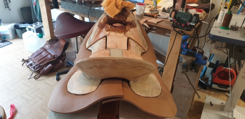

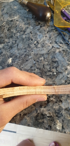

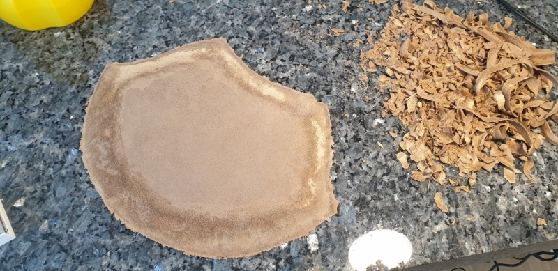

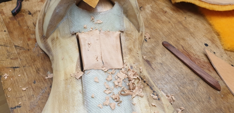

Ensuite, je prépare des cales à l'avant et l'arrière des passages d'étrivière, pour supprimer au toucher l'angle du ground seat intégré, au centre de l'arçon. Je veux enlever cette marche qui est très désagréable et qui se sentirait, à l'utilisation de la selle.
Messages : 310
Prénom : Amélia
Re: Selle n°3 !
Message par Amélia » lun. 8 mai 2023 20:57
L'idée est toujours la même : poser des pièces de cuir pour effacer toute marche, tout angle inconfortable ou visible. Puis parer le cuir pour obtenir de beaux bombés uniformément sur l'arçon.

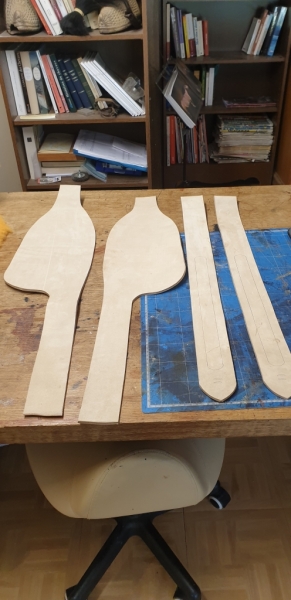

Enfin, je prépare les étrivières et fenders. Ces fenders seront montés en rough-out, c'est-à-dire côté chair visible.
Le cuir est extrêmement dense. J'utilise un cuir de chez Valeix, du croupon et du collet TG, recalibré. Ce qui fait que la densité est la même partout. C'est un pur bonheur ! Un peu difficile à travailler pour mes petites mains de gonzesse. Mais il est sacrément fiable sous la main. On sent que c'est du costaud !!!
To be continued...

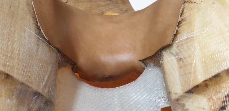

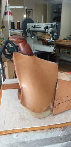

Voici le travail d'hier : fork cover.
Messages : 310
Prénom : Amélia
Re: Selle n°3 !
Message par Amélia » mer. 10 mai 2023 17:46

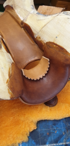

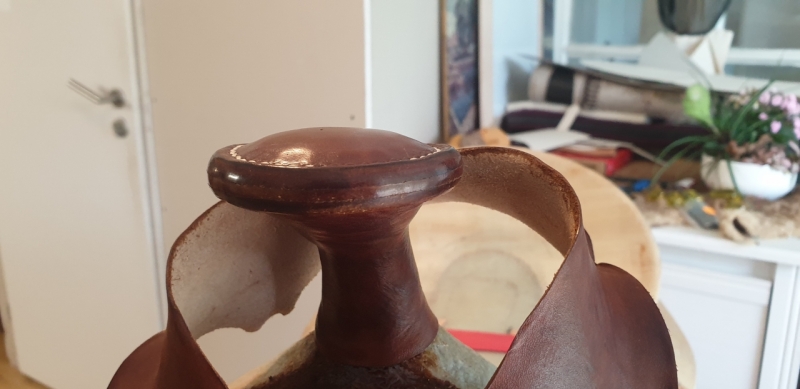

Comme vous pouvez le voir sur la photo ci-dessous, mes découpes sont mal situées, au niveau de la languette qui passe à l'intérieur, à travers le trou de la main. Mes coupes sont trop hautes. Ce qui m'a forcée à tirer toute la pièce au maximum vers le bas et vers l'arrière. De ce fait, le trou réalisé pour passer la corne est décentré, vers l'arrière. Mais le mule wrap la couvrira en grande partie.
J'ai espoir de dissimuler ces entailles avec le siège définitif, que je ferai légèrement remonter, juste assez pour camoufler les entailles.
C'est une pièce qui me donne chaque fois du fil à retordre, parce que je manque de technique. Je pense aussi que mon gabarit n'est pas top et qu'il me complique la tâche. Il faut plier et mouler cette pièce dans tous les sens pour obtenir une couverture plaquée partout.

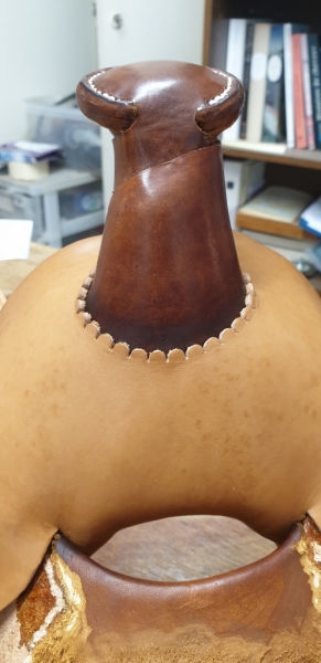

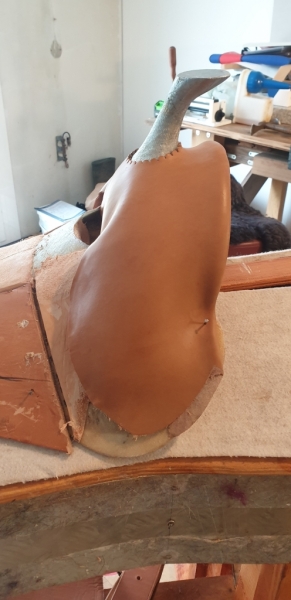

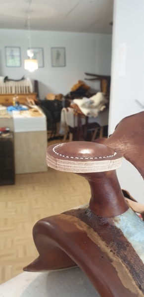

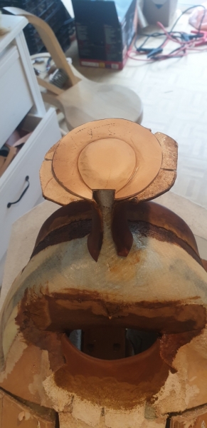

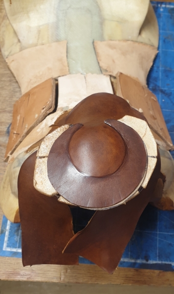

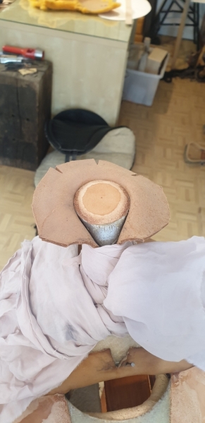

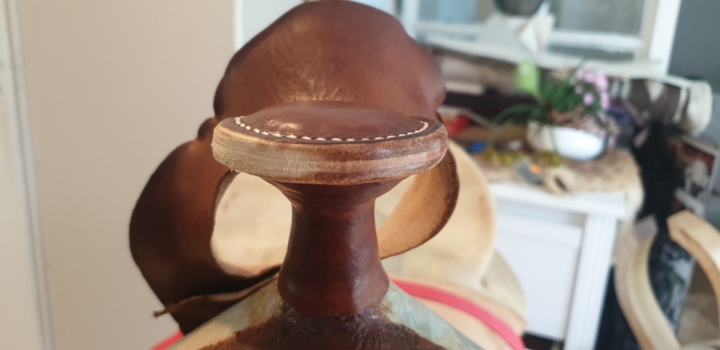

Avant de faire le fork, je dois donc couvrir la corne.
Je prépare la pièce qui couvre l'avant de la tige, ainsi que le dessous de la corne :
Ici, je fais l'erreur de couper la pièce trop ouverte. Comme me l'indique Mich' dans un croquis, il faut que les bords se touchent presque.
Je refais donc.
C'est encore à peine juste, mais ça va le faire.
Entretemps, j'ai collé et paré une lentille pour arrondir le dessus de la corne, jusqu'ici tout plat.
J'ajoute une pièce ronde de cuir sur le dessus. Je la mets en forme à l'aide de la plyer clamp et de la lissette. Je dois bien bien former la délimitation, au-dessus comme en dessous, du contour de la corne. Si je zappe cette étape, je ne serai pas en mesure de tracer correctement la ligne de couture, et ma couture a tous les risques d'être décalée au lieu d'être au plus près du bord.
Messages : 310
Prénom : Amélia
Re: Selle n°3 !
Message par Amélia » mer. 31 mai 2023 19:44

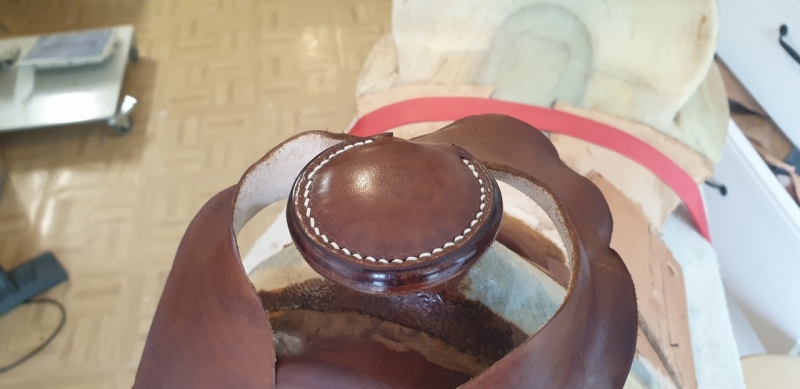

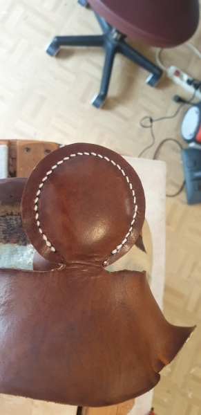

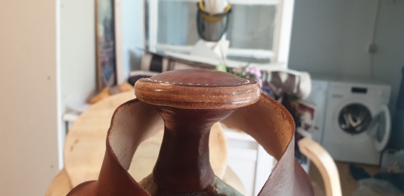

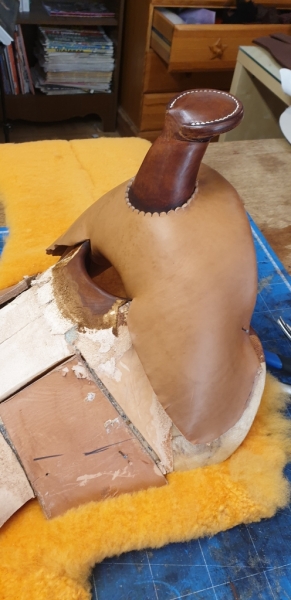

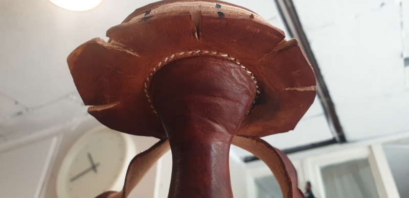

Je peux ensuite installer le horn cap (c'est-à-dire la casquette, qui couvre définitivement la corne). Pour ce faire, je le colle en l'installant dans l'encoche, faite dans les pièces de cuir précédentes. De cette manière, le wrap descend bien droit à travers les pièces de cuir, le long de la tige.
Puis je le mets en forme, comme les autres pièces, à l'aide toujours de la plyer et de la lissette.
Cette marque est griffée, puis cousue :
Messages : 310
Prénom : Amélia
Re: Selle n°3 !
Message par Amélia » mer. 31 mai 2023 19:45
Exceptionnellement, je perce tous les trous à l'avance, ce qui me permet de me concentrer sur la verticalité de mon geste pour avoir une couture le plus propre possible en dessous.
Je passe alors à la découpe de l'excédent, en ayant au préalable tracé mon contour à l'aide d'un trace-cercle.
Messages : 310
Prénom : Amélia
Re: Selle n°3 !
Message par Amélia » mer. 31 mai 2023 19:46
Je ponce, abat-care, et brunis les bords.
Je teinte :
Messages : 310
Prénom : Amélia
Re: Selle n°3 !
Message par Amélia » mer. 31 mai 2023 19:47
Et finis le tout avec de la gomme arabique :

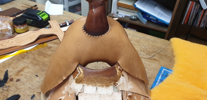

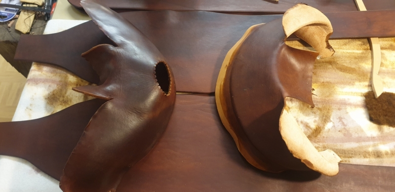

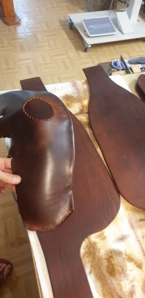

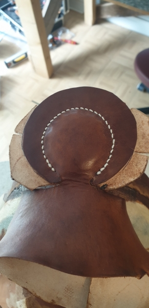

Après avoir soigneusement fixé le wrap et paré tous les bords à 0, pour éviter les surépaisseurs sous le fork, j'ai recommencé cette pièce.
J'avais du mal à former le pli correctement. Il faut jongler entre l'avant et l'arrière qui se soulèvent alternativement. C'est-à-dire que quand on est bien devant, l'arrière baille trop. Et quand l'arrière se plaque à peu près, il y a un énorme jour devant, à avaler. Mon pli n'est pas très joli car j'avais encore trop de matière dessous, à supprimer par le parage.
Ce pli doit être désépaissi, et tout le contour du fork cover doit être paré à 0 pour ne plus sentir aucune marche.
Après ce travail de mise en forme et de parage, j'obtiens donc cette pièce. Le pli est bof, mais la découpe au niveau du trou de la main est incomparablement mieux.
Messages : 310
Prénom : Amélia
Re: Selle n°3 !
Message par Amélia » jeu. 1 juin 2023 11:41
Messages : 310
Prénom : Amélia
Re: Selle n°3 !
Message par Amélia » jeu. 1 juin 2023 11:42
Il s'en est fallu de peu que j'aie à recommencer la pièce une TROISIEME fois ! En effet, quand je suis passée à la teinture, le cuir est ressorti beaucoup plus foncé que le reste des pièces. Presque noir ! Je me demande pourquoi. Est-ce la mise en forme et l'étirement ? Je n'en sais rien. Quoi qu'il en soit, après une bonne nuit de séchage, le cuir s'était un peu éclairci. A présent, il reste une différence mais elle n'est pas trop choquante. Je vais probablement foncer un peu les autres pièces pour tenter d'harmoniser le tout.

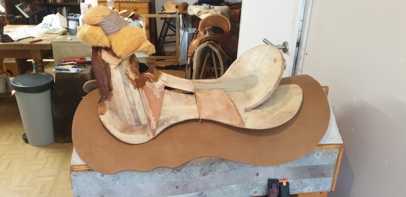

J'attaque ensuite les skirts.
Sur cette photo, ils sont encore tout plats.

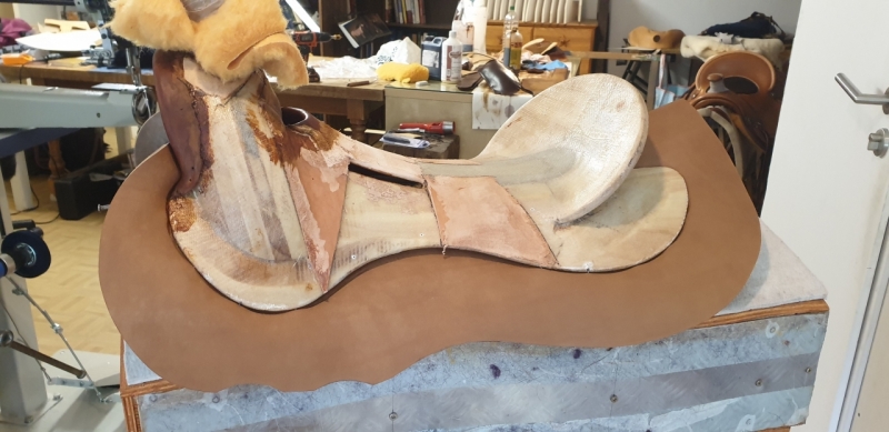

Je commence alors à marteler pour imprimer les barres d'arçon dans le cuir. Cela crée un creux dans lequel les barres viendront naturellement se loger.
C'est fou comme ce cuir est plus dur à travailler que le précédent, utilisé sur la selle n°2. Mais tant mieux, car au moins, ça se tient et c'est du costaud !

Je laisse passer le nuit avant de raccourcir l'arrière des skirts :
