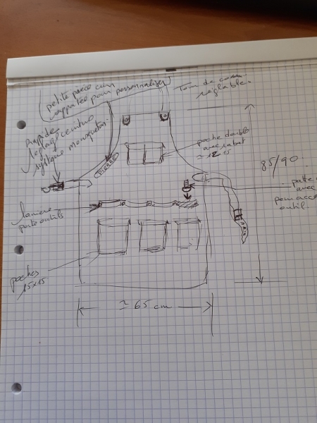

Quelqu'un a t il déjà réalisé ce gendre de tablier ? avez qqes cotes ou des astuces particulières. On m'a fait une demande pour un cadeau à une personne qui taille / greffe les arbres .
J'ai bien vu des modèles sur le net, mais rien ne vaut le vécu.
J'ai un cuir gras qui me reste , dont une partie avait été utilisée pour faire des fontes.
Tablier cuir pour jardinier

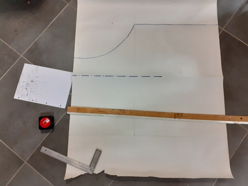

Je me suis lancé. Un croquis avec qqes cotes pour se faire une idée et proposer à mon client.
Gabarit à l'échelle 1; je le présente sur moi et modifie 2 ou 3 dimensions pour ajuster.

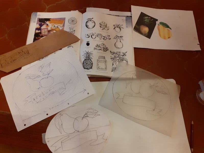

La poche de poitrine n'est pas désirée et je lui propose une petite personnalisation.

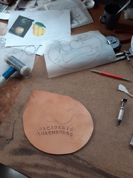

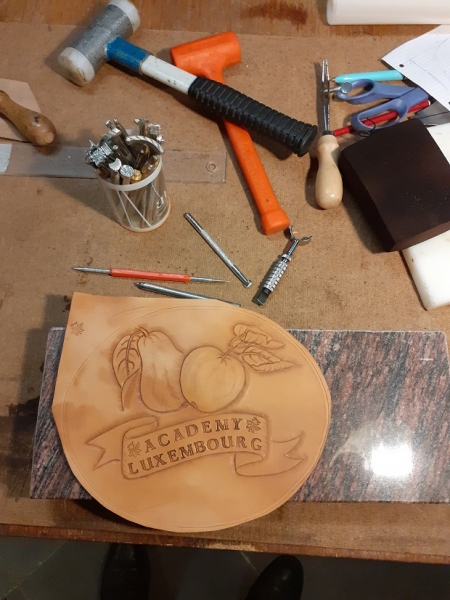

Cuir en 2,5. Je ne suis pas un "grand repousseur", mais avec un swivel et quelques outils de base je donne un peu de relief.
Suite demain, il n'y a plus que la photo à faire, et j'aurai sans doute coloré le morceau.

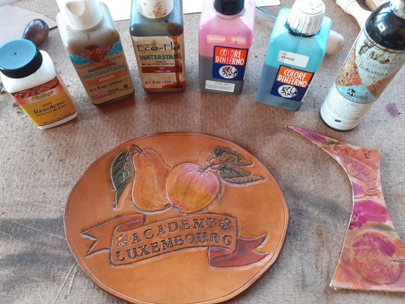

Suite: J'ai tenté, pendant que le cuir était bien humide de donner un peu de "bombé" (pas celui de la soupe aux choux
) à la pomme. Sur la poire, cela a moins rendu.
Mais, j'suis pas mécontent du résultat, même s'il y a des erreurs; mes feuilles par exemple.
Pour la couleur, j'ai jonglé avec plusieurs "flacons" que j'ai sous la main. le jaune des fruits s'est beaucoup atténué quand j'ai passé l'antique. il y avait pourtant une couche de résolène avant;
je mettrai 2 couches la prochaine fois. Le Tan Ecoflo m'a laissé des traces dans la bannière.

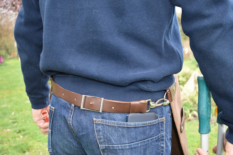

Ma question était au sujet du dessin: d'un côté une lanière avec un mousqueton, de l'autre avec une boucle... Pas compris!
- equicuir89
- Messages : 731
- Prénom : Marcel
- Localisation : Yonne
Re: Tablier cuir pour jardinier

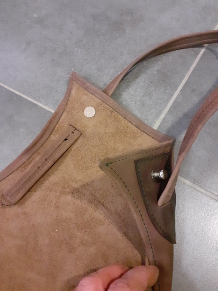

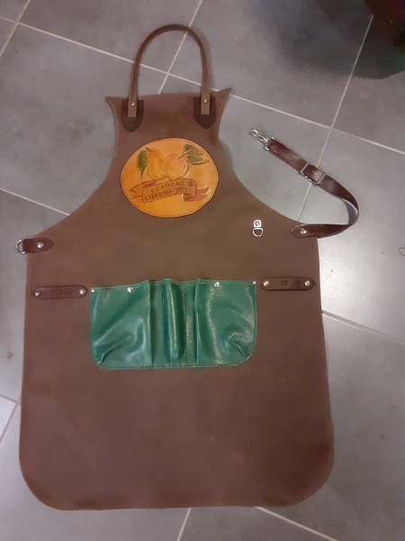

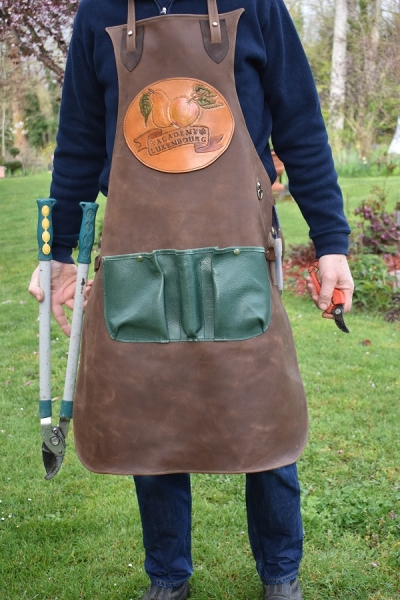

Bonjour Luc, au départ je pensais faire une ceinture à l' AR en passant le bout du cuir dans un anneau et revenir sur la boucle; sur le papier c'est jouable, mais sur soi, pas facile à utiliser dans le dos. Puis j'ai rajouté un mousqueton sur le système; j'ai validé au final avec une boucle conway de 25 mm et un " D ": beaucoup plus facile pour attacher le tablier.
J'ai voulu faire discret le réglage autour du coup. Juste un petit plantage dans la position du trou et de la fente pour les 2 réglages du bas; je me suis repris sur celui du haut.

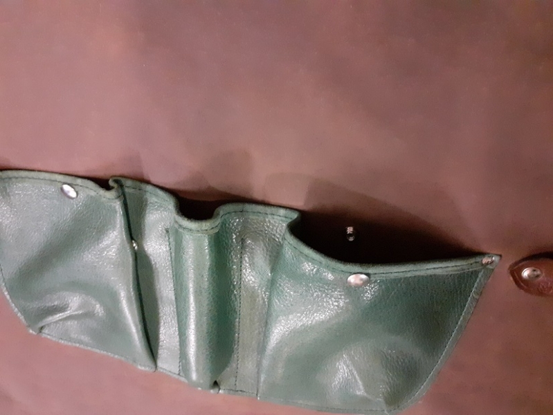

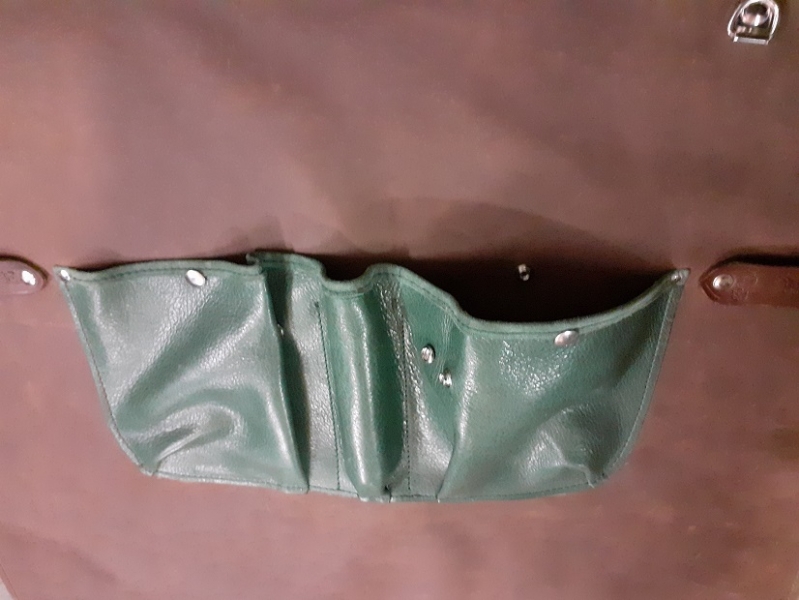

Pour les poches, le rabat imaginé au début n'a pas été retenu; variation de volume possible par un jeu de pression, qui en position "fermé" sur la Gauche de la photo, limite le fait de retrouver feuilles ou bouts de bois dans le fond.
Partiellement ouverte
Au sol :
Porté:
J'aurai sans doute pu me passer des évasements dans la partie haute et faire plutôt en arrondi comme le bas.
Cela rendait pas mal sur le papier, porté, un peu moins bien.
S'il y a un prochain, je prendrai cette option.

Mission réussie!
Je proposerai peut être cette version d'attache dans le "dos", je trouve l'idée pas mal du tout!
