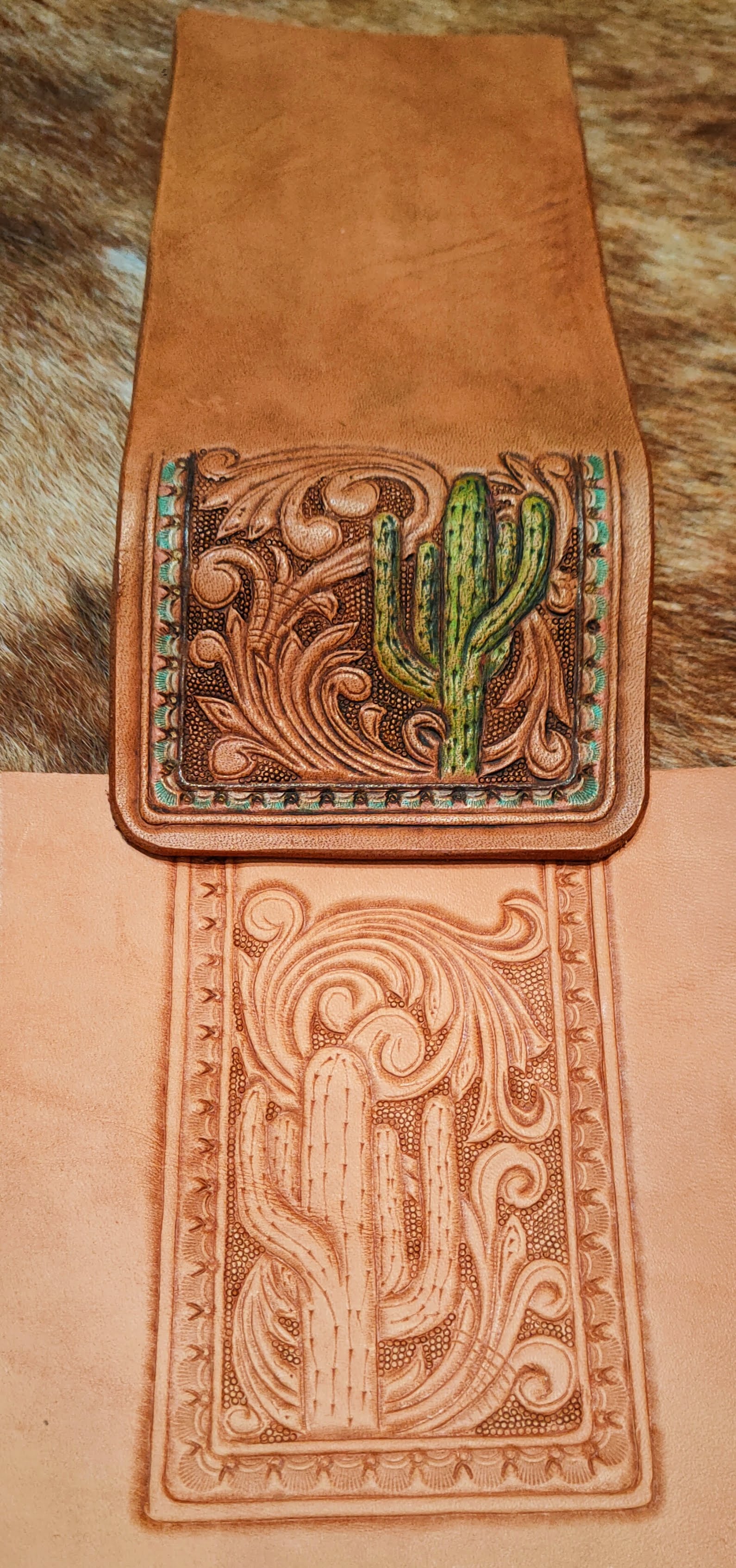

Après quelques temps loin des outils pour diverses raisons, je retrouve avec plaisir ma table de travail... et pour se remettre dans le bain je débute un étuis pour smartphone thème "CACTUS". Je me suis inspiré du travail d'une artiste américaine que j'adore : Clair KEHRBERG.
Découpe et motifs, je dois encore mouler puis colorer et teinter la seconde pièce avant la couture.

Très réussi.. Bravo.
C'est un bon retour aux outils.

Joli boulot et superbe rendu.
A proposer aux " DUTRONC" dans leurs téléphones il y a des catuuuuuus .

Joli. On attend la suite.

Très sympa!
Bon le dessin me gène un peu mais comme tu l'as précisé c'est inspiré de...

Sympa !
Je viens de découvrir l'artiste Clair Kehrberg sur Pinterest, grâce à toi. C'est super chouette ! Merci.
Comment as-tu coloré tes pièces ? Teinture ou peinture ? Quelles finitions as-tu utilisées ? Pour ma part, j'ai employé de la peinture pour obtenir des couleurs opaques mais ça ne laisse aucune transparence possible. Et quand j'ai testé la teinture, au contraire, la couleur de la teinture était trop influencée par la couleur naturelle du cuir. Ainsi, je n'avais pas du bleu mais du turquoise verdâtre, pas de rouge mais du marronnasse, etc.
Je préfère le dessin du bas à celui du rabat.
Sur le dessin du bas, il y a un léger déséquilibre car le haut est plus chargé que la partie basse. Mais tes arrondis sont mieux réussis, je trouve. Sur le rabat, tu as un gros paquet de feuilles en bas à gauche et trois malheureuses feuilles en bas à droite. En haut, l'arrondi est oval, ce qui casse un peu l'harmonie d'ensemble. Peut-être aurais-tu pu décaler légèrement ton cactus. Mais même sans ça, je remarque que sur le dessin du bas, tu as autant d'éléments à droite qu'à gauche du cactus, et le rendu est très harmonieux.
Attention, je n'ai pas dit que je ferais mieux sur une si petite surface ^^' !! En tout cas, je pinaille car le rendu est franchement sympa. Mais je te dis ces remarques car elles concernant le structure et souvent, quand on arrive à donner la bonne structure au motif, tout le reste découle naturellement et le rendu est quasi irréprochable. On pardonne facilement des maladresses qui se cachent ici ou là, sur des feuilles mal faites par exemple, à condition que la structure d'ensemble soit équilibrée. Mais si la structure d'ensemble manque de rondeur et d'équilibre, alors tu auras beau faire les plus belles feuilles du monde, elles ne trouveront pas leur place et le regard du client verra dans le dessin un je-ne-sais-quoi qui gêne, sans même parvenir à mettre des mots dessus.
Mais bravo quand même pour tous tes progrès ! Surtout pour une reprise ! Et puis, une fois de plus, je pinaille parce que j'ai le nez dedans à longueur de journée :) !

Merci pour vos commentaires !
@Amelia: j ai coloré avec ce que j avais sous la main (des feutres posca) qui sont acqueux. Puis j ai passé un coup d antique fiebing. Certaines couleurs n ont pas tenues, d autres se sont mieux comportees. C etait un essai et je pense que je vais acheter de la vrai peinture cuir pour ce genre de projet. Mais je pense que je vais re-tenter sur autre chose bientôt. Dans tous les cas, sur ce genre de projets, tous les artistes utilisent l antique après avoir peint. Ca donne un superbe contraste.
Pour les constructions de dessins, tu as complètement raison. C est toujours une histoire d équilibre et je tatonne encore pas mal.
Mais ca progresse doucement. Je m en rends compte quand je vois mes travaux précédents : les défauts me sautent aux yeux maintenant.
Je vous posterai des photos du projet fini

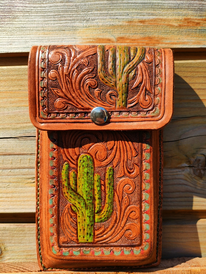

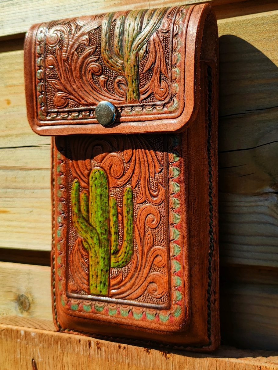

Hello.. voila mon p'tit etuis fini! On est loin des magnifiques selles qui ont été présentées ces derniers jours hein.. mais ca m a occupé quelques bonnes fin de soirée quand même

Super!
Et tu n'en trouveras pas deux comme ça!!!

Original. J'ai me bien.
