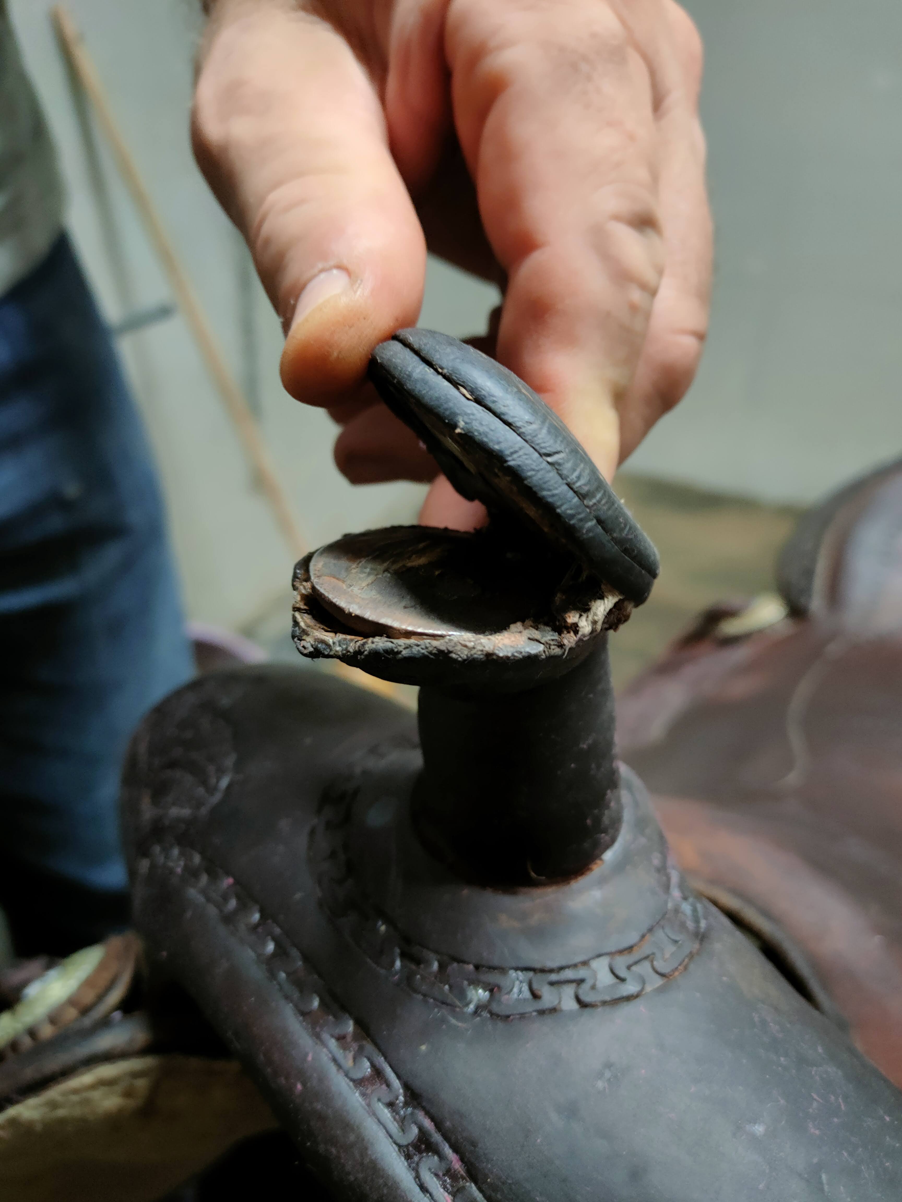

Hello a tous... alors voila, j'ai une selle de cowhorse pour entraînement qui a quelques années et qui a pris des coups et des bosses...
je voudrais réparer ce qui est le plus problématique pour moi:
le cuir est trop bouffé pour refaire la couture . je voudrai refaire la pièce mais sans démonter toute la selle. Parce que je n'ai pas les compétences ni les connaissances....
donc est ce faisable a votre avis?

Mich' devrait passer par là pour te guider, mais en attendant tu peux déjà t'inspirer du post d'Amélia...

Salut les amis,
PAs dur à faire, mais il faut que tu démonte le fork cover. Si tu reprends les différents posts de réalisation de selle ou de réparation, tout y est dit. Et si tu as des questions, poses les ici et j'y répondrai.

Hé non... Je ne sens pas trop de demonter le fork cover. En fait le demontage ne me fais pas peur, c'est plus le remontage qui m inquiète !

Si tu l'as encore, amène la quand tu viendras chercher ton cuir et on la fera ensemble.
