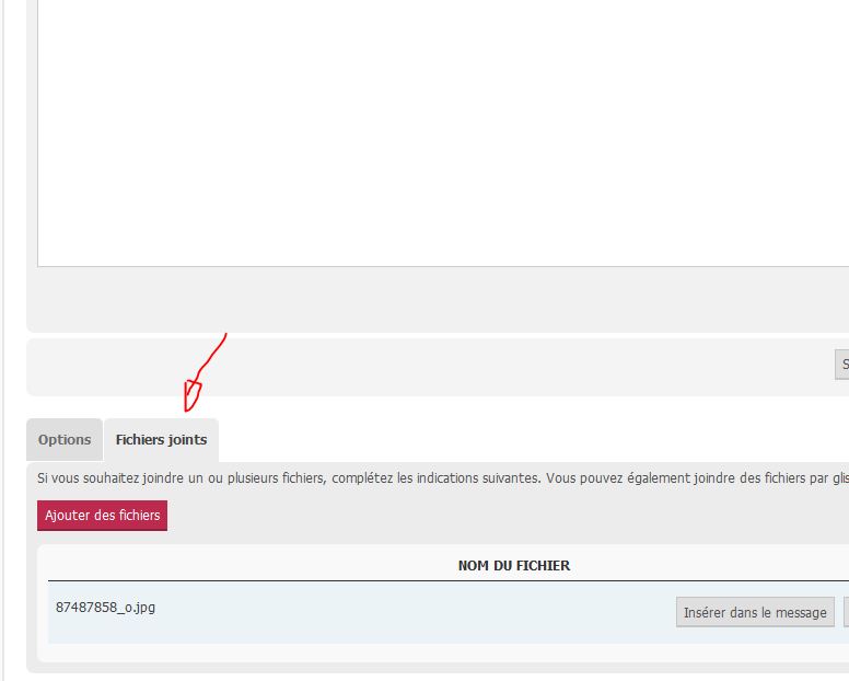

Perso je vais juste en bas du message, y'a un onglet "fichiers joints" et je passe par là. Faut juste charger le fichier, et cliquer sur "insérer dans le message". Y'a moyen de glisser déposer aussi directement dans le message.
D'autres utilisent la bilbiothèque d'image (je ne trouve pas ce système pratique du tout, chacun ses gouts), Mich' en avait fait un ptit tuto ici:
